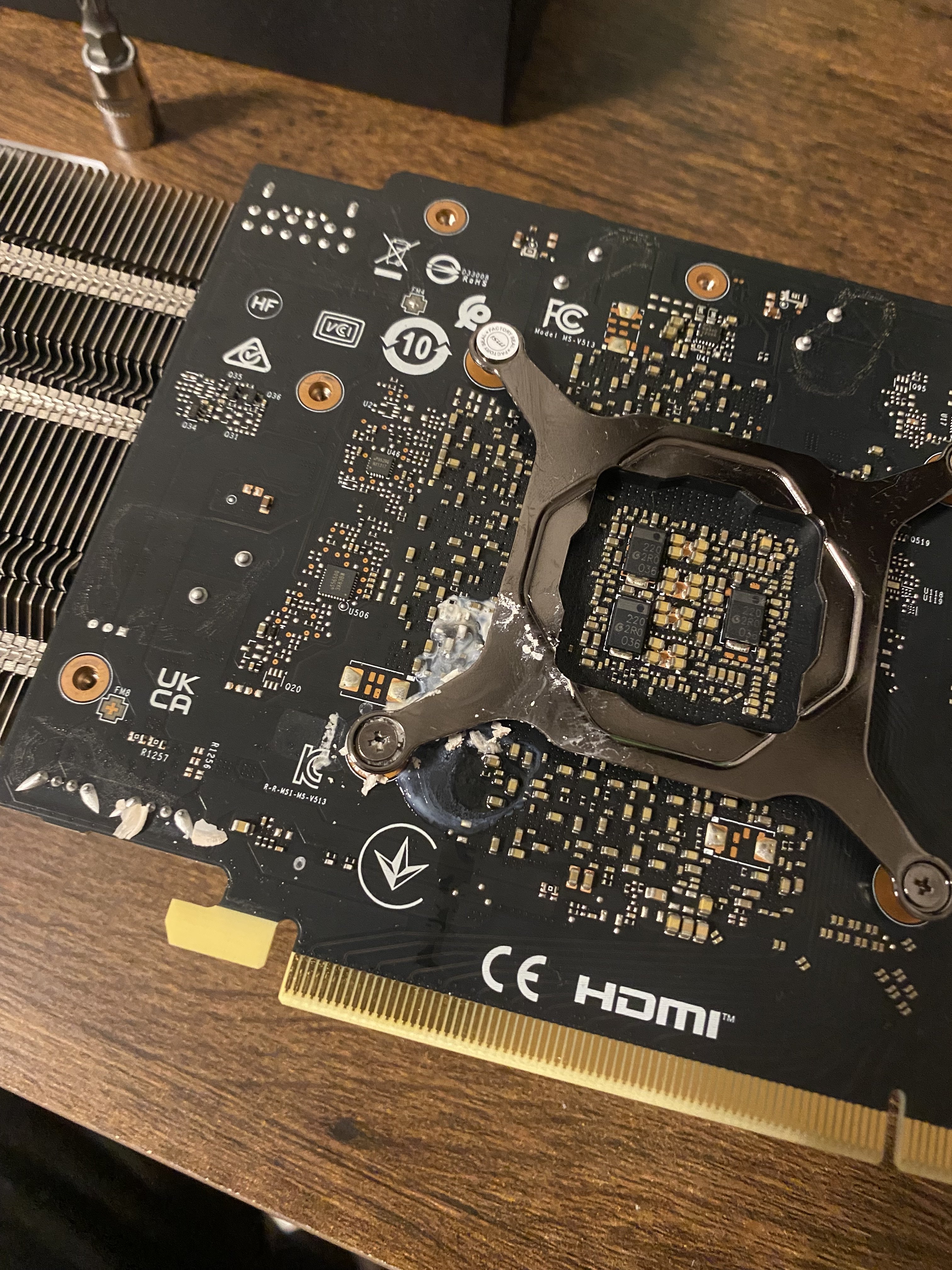

den PC nicht mehr einschalten, bis die Grafikkarte trocken ist!IcyPeace schrieb:ist auch was in die GraKa gelaufen… Was tun?

chr1zZo schrieb:Die GPU mit isopropanol reinigen
NZXT fragen, ob sie unterstützen. Es ist deren Produkt, welches den Schaden verursacht hat - und NZXT ist jetzt nicht gerade unerfahren darin, Produkte zu designen, die (potenziellen) Schaden verursachen (können).BmwM3Michi schrieb:den PC nicht mehr einschalten, bis die Grafikkarte trocken ist!
Wenn sie kulant sind, übernehmen sie vielleicht die Kosten der GPU/Reinigung. Das Ding oberflächlich mit Iso zu reinigen oder einfach trocknen zu lassen, entfernt nicht die potenzielle Korrosion, welche durch die Flüssigkeit verursacht worden sein könnte.
Okay?! Ich bin auch etwas sprachlos. Chemische Reaktionen können ja die witzigsten Effekte hervorrufen, aber so etwas habe ich in Verbindung mit einer WaKü noch nicht gesehen. Die weißen Reste sind ja regelrecht aufgeschäumt, an der Grafikkarte, bzw. am rückseitigen GPU-Retentionmodul sieht man ja noch ein wenig Flüssigkeit, die ebenfalls milchig trüb ist.
Was ich mir vorstellen kann ist, dass die Flüssigkeit im Inneren den Kunststoffdeckel des Kühlblocks bzw. das Silikon der Schläuche anfrisst und sich deswegen mit Teilchen anreichert und durch die Dichtungen drückt, wenn es dann wiederum trocknet, was auf der heißen Backplate der GPU sehr schnell geht, dann bleiben nur noch die weißen Kunststoff/Silikonschlauchreste übrig.

Danke für all eure Antworten.
PC wurde selber zusammengebaut.
NZXT kontaktiere ich, wie von euch geraten.
Falls gewünscht Update ich euch zu dem Thema weiter, scheint ja wohl doch schon einige sprachlos gemacht zu haben..
Das war mein erster selbst gebauter PC, hab mir vorher noch versichern lassen dass bei AIO ja eigentlich nix passieren kann. Tja..
Nochmal, danke für eure Hilfe, ich schätze das sehr.
LG

Naja wer weiß was die da rein Kippen an Korrosionsschutzmittel (unverdünnt). Ich bin der Meinung bei Motorenzimmer wäre mal Kühlerfrostschutz auf die lackierte Antriebswelle an seinem DTM Auto gekommen und hat den lack gerade zu abgefressen.DJMadMax schrieb:Okay?! Ich bin auch etwas sprachlos. Chemische Reaktionen können ja die witzigsten Effekte hervorrufen, aber so etwas habe ich in Verbindung mit einer WaKü noch nicht gesehen.
Es ist einfach nur so K L U K Alu mit Kupfer im Kühlkreislauf zu haben und dafür dann noch unverschämte Preise zu verlangen. Ich versteh echt nicht warum man nicht einfach auf Kupferradiatoren umsteigt bei AiOs. BeQuiet hatte ja mal gezeigt das das geht..... https://www.computerbase.de/artikel/kuehlung/be-quiet-silent-loop-test.56816/
@IcyPeace Sorry das jetzt sagen zu müssen, wer auch immer das gesagt hat ist doch recht blau-Äugig.
Das Problem bei den AiOs ist einfach das Kupfer und Alu im Wasserkreislauf gemischt werden. Das führt zu Bi-Metall-Korrosion und erfordert deswegen Korrosionsschutzmittel im Loop. Dann kommt einfach noch hinzu das die teile nicht Wartbar sind. Selbst im KFZ Bereich wo Alu oft mit Einsen gemischt wird (was im Übrigen nicht so schlimm ist wie Kupfer und Alu) ist die Kühlflüssigkeit irgendwann zu wechseln. Eben weil da auch ein Korrosionsschutz drin ist.
Aber ja bitte halte uns auf dem laufenden.

Es gibt auch hier Boardies die jede Art von Nachteil einer AIO grundsätzlich als nicht existent ansehen und die Teile bis aufs Blut verteidigen. Spätestens Murphys law sollte klarstellen dass dies nicht möglich ist. Normalerweise, wenn man das so nennen darf, sterben AIO einfach. Pumpe, Verschlammung.... Dein Fehler ist tatsächlich selten.IcyPeace schrieb:hab mir vorher noch versichern lassen dass bei AIO ja eigentlich nix passieren kann. Tja..

AiOs sind einfach fehleranfälliger als klassische CPU-Luftkühler, dessen muss man sich immer bewusst sein, egal wo dann das Problem liegt (Pumpe, Schläuche, Anschlüsse etc.); das ist auch der Bauart und den verwendeten Teilen geschuldet. Auch beim Thema Haltbarkeit unterliegen AiOs deutlich; vom Preis auch (größtenteils) mal abgesehen.IcyPeace schrieb:Das war mein erster selbst gebauter PC, hab mir vorher noch versichern lassen dass bei AIO ja eigentlich nix passieren kann. Tja..
"Eigentlich" sollte ja auch nichts passieren, NZXT ist zudem ja auch ein etablierter Hersteller und da ist jetzt nicht jede zweite AiO defekt oder so, noch sind AiOs generell immer problematisch. Aber es ist halt auch wie bei allen elektronischen Geräten oder (beispielhaft) Autos: manchmal hat man Pech und kommt an ein problematisches Produkt, aka "Montagsauto". Ist dann leider ärgerlich, aber das ist dann einfach Pech - das Risiko für ein Problem ist bei AiOs aber immer halt deutlich größer als bei klassischen CPU-Kühlern.

Das wäre auch nur mein Vorschlag gewesen, wenn es wirklich ein schmelzendes Plastik gewesen wäre. Ja, Grafikkarten werden warm, und NZXT gibt selbst an, dass die Umgebungstemperatur nicht 50°C überschreiten "darf".DJMadMax schrieb:Ich schätze Steve von GamersNexus sehr, aber es ist totaler Quatsch, da jetzt ne Möchtegern-Anti-PR-Welle zu machen. Der erste Weg MUSS der Kontakt des Herstellers bzw. eher sogar des Händlers sein.
Aber selbst die allermeisten Thermoplaste schmelzen ab 160-180°C, bei Polyethylene gibt es Ausnahmen, die schon ab ~100°C schmelzen, aber da müsste das Gehäuse ja schon komplett abgedichtet sein, dass die Temperaturen erreicht werden bevor das System sich abmeldet.
Und es wäre schon sehr fahrlässig, solche Plasten in dem Umfeld einzusetzen.
Aber ja, NZXT/Händler sollte der entsprechende Ansprechpartner nun sein.

Hoffentlich nicht hier im Forum, das würde ja gar kein gutes Bild auf unsere Schwarmintelligenz abgebenIcyPeace schrieb:hab mir vorher noch versichern lassen dass bei AIO ja eigentlich nix passieren kann.
Ich bitte darum - hab auch extra mal den Thread auf Beobachtung geschaltet.IcyPeace schrieb:Falls gewünscht Update ich euch zu dem Thema weiter, scheint ja wohl doch schon einige sprachlos gemacht zu haben..
https://geizhals.de/?cat=coolwsets&xf=12856_Kupfer~12860_KupferSahit schrieb:Ich versteh echt nicht warum man nicht einfach auf Kupferradiatoren umsteigt bei AiOs. BeQuiet hatte ja mal gezeigt das das geht..... https://www.computerbase.de/artikel/kuehlung/be-quiet-silent-loop-test.56816/
Ein paar, wenn auch nur wenige, gibt es zum Glück, denen das bewusst ist. Alle anderen wissen das aber sicherlich auch, vermutlich ist denen aber der Begriff "Geplante Obsoleszenz" wichtiger.
Ist ja genau das, was ich im Absatz darunter auch geschildert habe. Sei es die chemische Reaktion oder aber das Korrosionsmittel selbst, irgend etwas hat jedenfalls dafür gesorgt, dass die AiO von innen aufgefressen wird.Sahit schrieb:Naja wer weiß was die da rein Kippen an Korrosionsschutzmittel (unverdünnt). Ich bin der Meinung bei Motorenzimmer wäre mal Kühlerfrostschutz auf die lackierte Antriebswelle an seinem DTM Auto gekommen und hat den lack gerade zu abgefressen.
