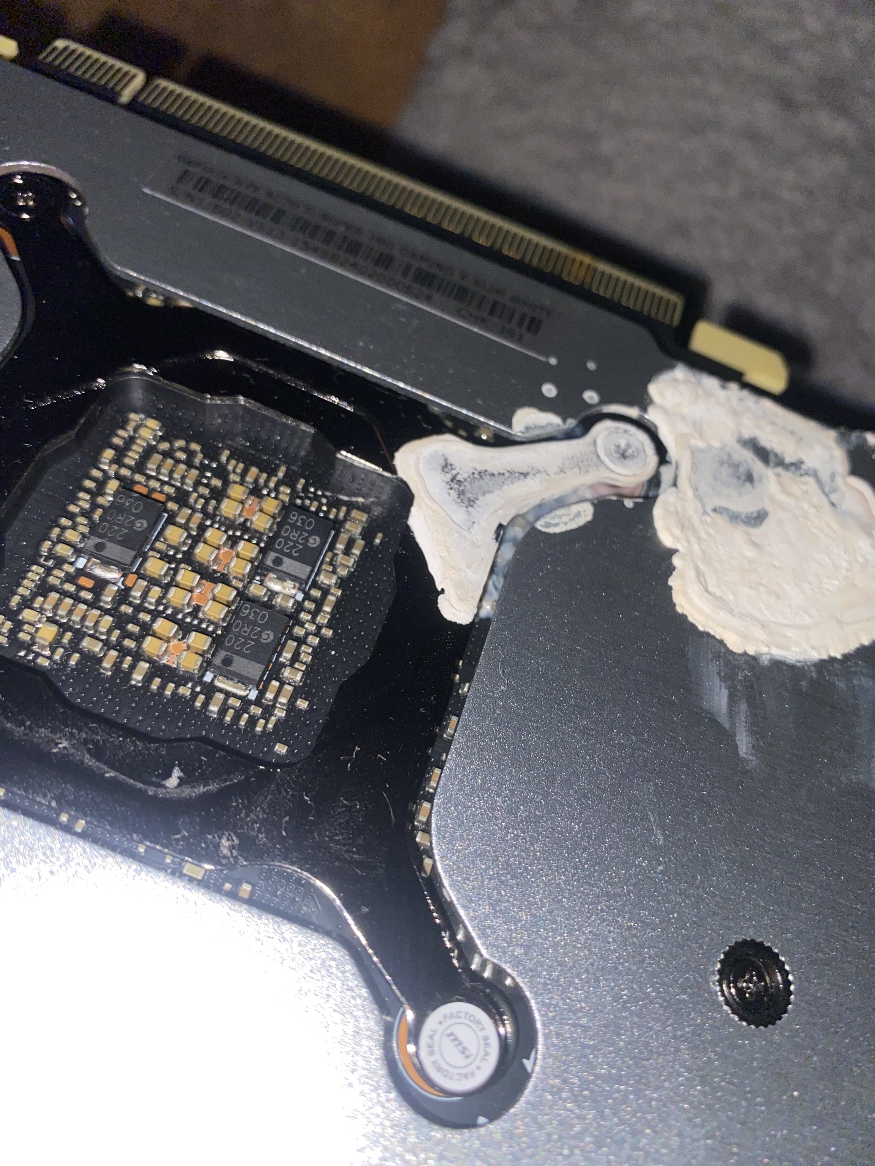

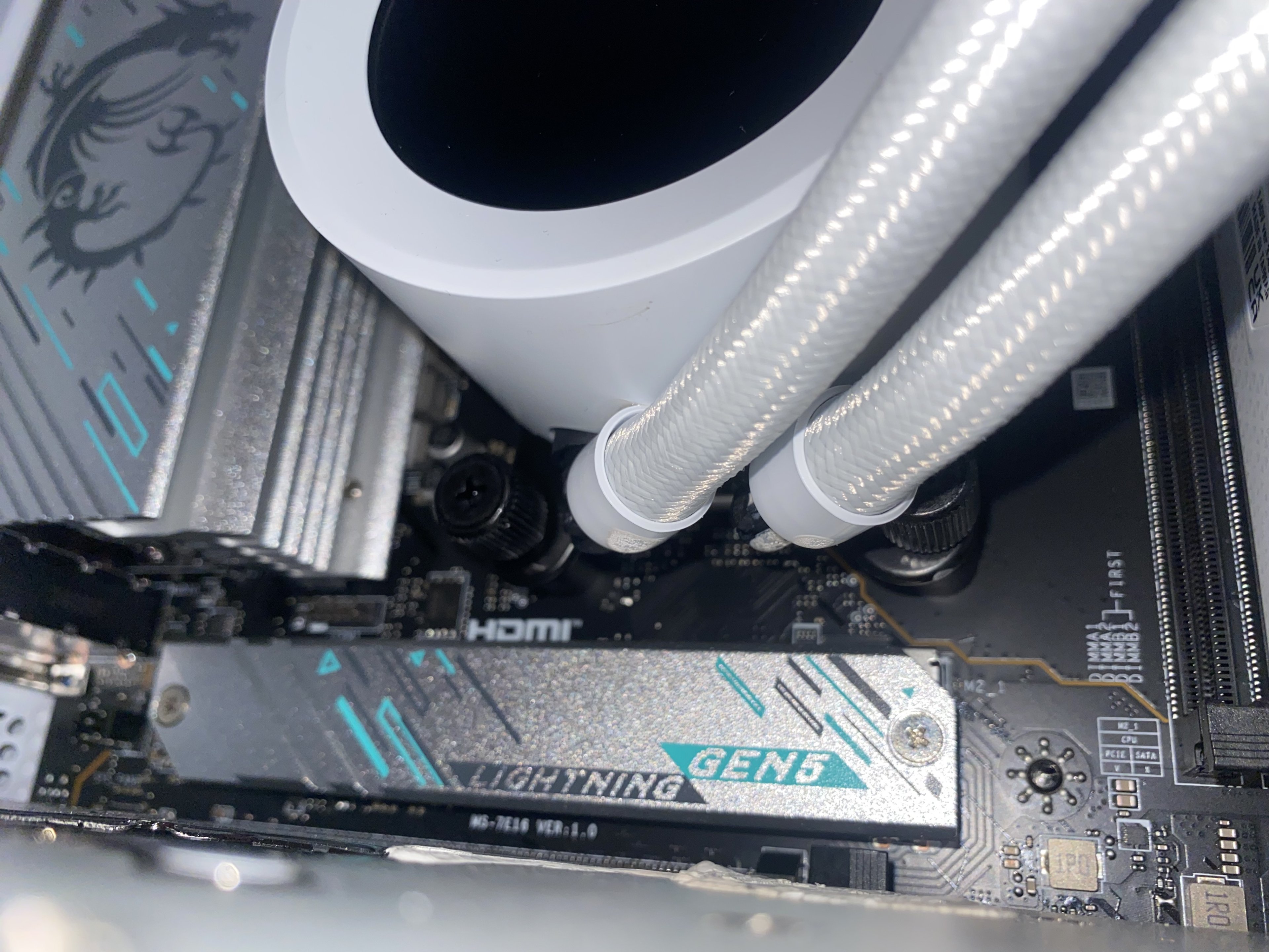

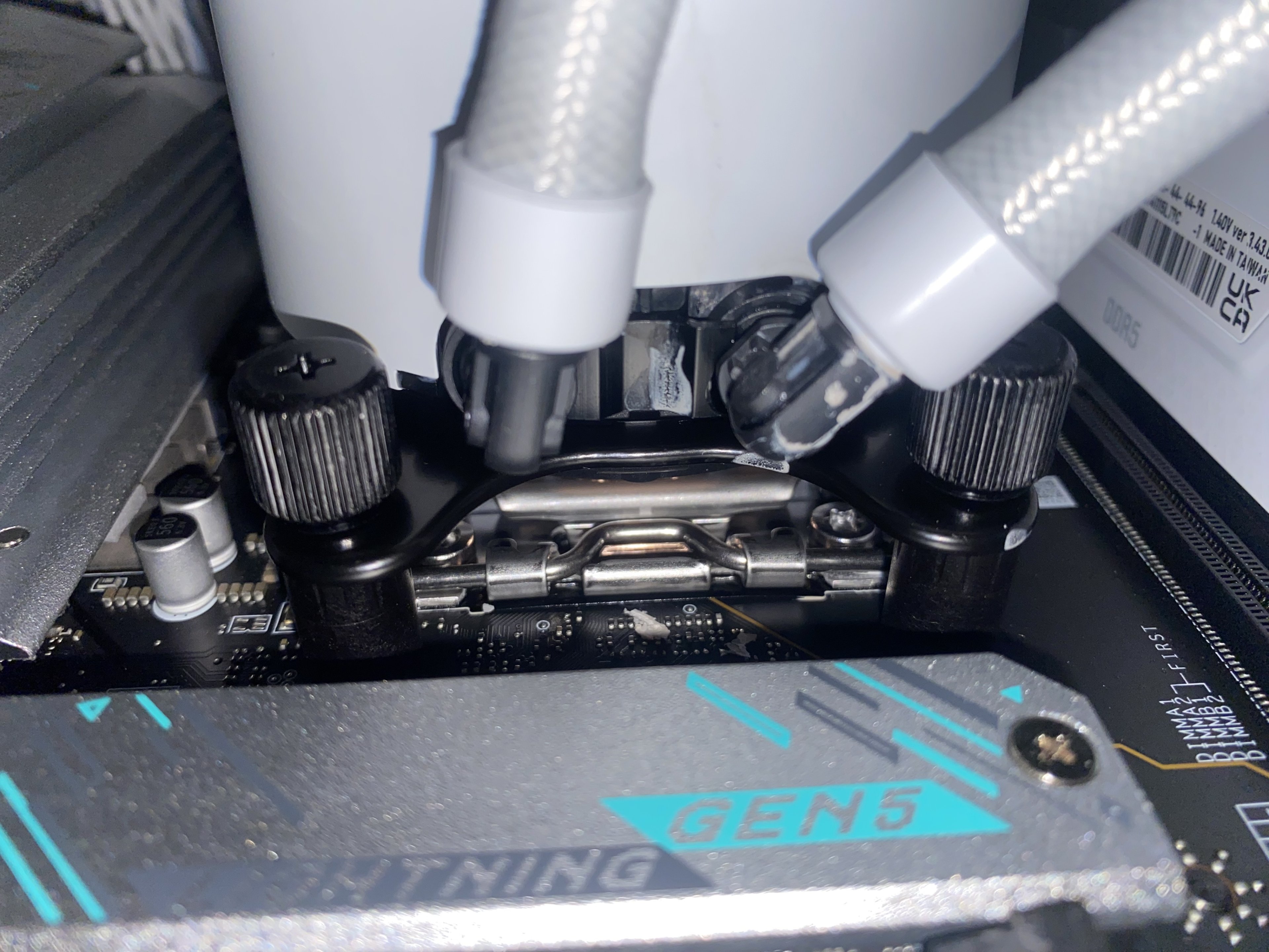

Hey Leute, wie man auf den Bildern sehen kann, hat wohl meine RTX 4070 ti die Plastikabdeckung vom Schlauch der Wasserkühlung geschmolzen und das Plastik ist auf die Metallplatte der Grafikkarte getropft Bilder. Anbei hat sowas schon mal jemand erlebt und weiß, was ich jetzt tun könnte? Ich weiß auch nicht, ob ich die Grafikkarte weiter verwenden kann. Da ist nichts ersichtlich ist, ob das Plastik in die Elektronik getropft ist oder nur auf die Metallplatte

Ich wäre mir da nicht sicher, ob es das Plastik ist. Wie man sieht, ist es am ersten Bild nämlich auch an der Verbindung zur Coldplate verfärbt.
Wahrscheinlicher ist eher, dass die WaKü ausläuft.

Was für Billo-Plastik hat NZXT da verwendet? Kühlflüssigkeit glaube ich ehrlich gesagt nicht.
Und wenn es doch die Ummantelung ist: Ich glaub, Gamer Nexus würde sich drüber freuen, wenn du da bei Reddit etwas verfasst. Entweder wird die GPU so schreiend heiß oder das Plastik ist der billigste Kram. :D

Du hast da keinen direkten Kontakt Backplate/Schlauch. Da schmilzt nichts. Oder: das Foto stellt nicht die Situation dar und du hast die Schläuche für das Bild zur Seite gedreht. Über warme Luft ohne Kontakt schmilzt da nichts.
Wenn es keinen Kontakt gab wird sie undicht sein.
Reaktionen: Firefly2023, Free Radical, panopticum und 5 andere
Da ist keine weiße Flüssigkeit drin. Die war bisher bei allen geöffneten AIOs relativ klar... Die Plastikabdeckung hat auch "Bubbles" geworfen. Das ist das Plastik. Wobei... Am schwarzen Teil ist auch was :x
Reicht die Wärme einer Backplate bei direktem Kontakt überhaupt aus? Mit Abstand über die Luft schließe ich mal aus.

Seltsames Bild. Alleine schon die Menge auf der Graka kann nicht von den beiden Stellen kommen die man an den weißen Manschetten sieht. Auch einer der Anschlüsse der Schwarz ist hat eine weissen Fleck.
Was für eine SSD ist unter dem Kühler? Gen 5? Evtl. reicht ja die Kombi aus heißer SSD + Graka...

was auch immer da auf der grafikkarte ist, das ist kein plastik. die menge passt nicht zu dem, was an der aio zu sehen ist und temperaturen, bei denen plastik - egal welches - flüssig wird und tropfen soll, erreicht man im pc gar nicht. k.a. was der te da eigentlich gemacht hat.
Reaktionen: Firefly2023, Gothic47, isiprimax und 2 andere
könnte Wärmeleitpaste sein. Wisch das weg und stelle was unter, damit es nicht in die Grafikkarte geht!

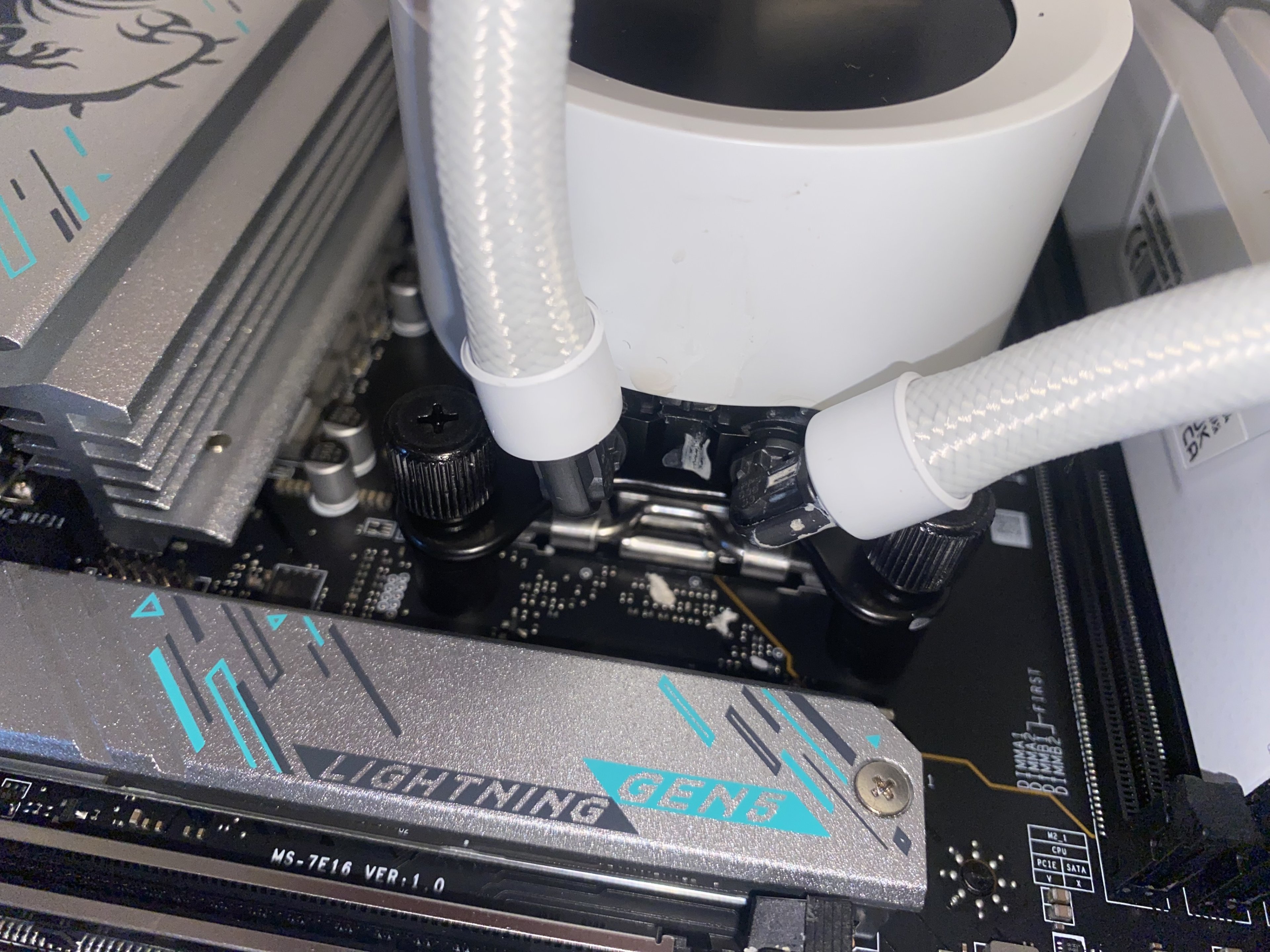

Hey Leute, kleines Update. Die erste Panik ist vorbei. Ist nichts geschmolzen am Plastik.
Scheint so als ob die AIO ausgelaufen ist…

Quattro Formaggi im PC macht man nicht. Aber so eine Suppe sollte nicht in der AIO sein! Sicher das du keine WLP rumgematscht hast?

Nie im Leben ist das Plastik. Da ist was undicht.

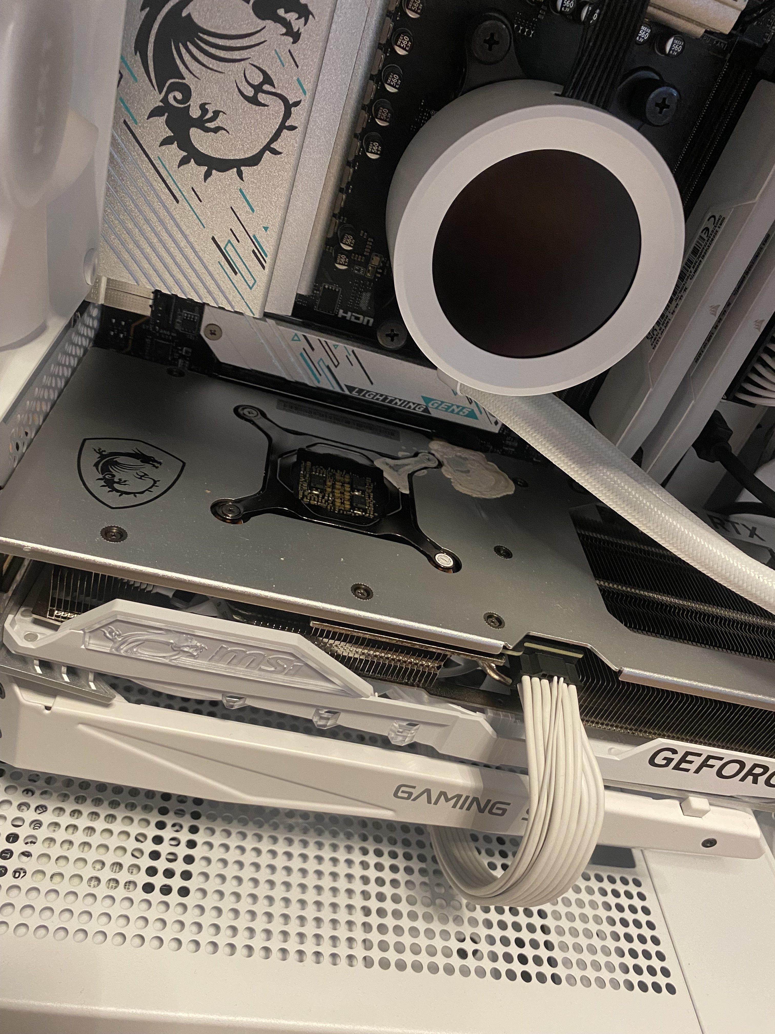

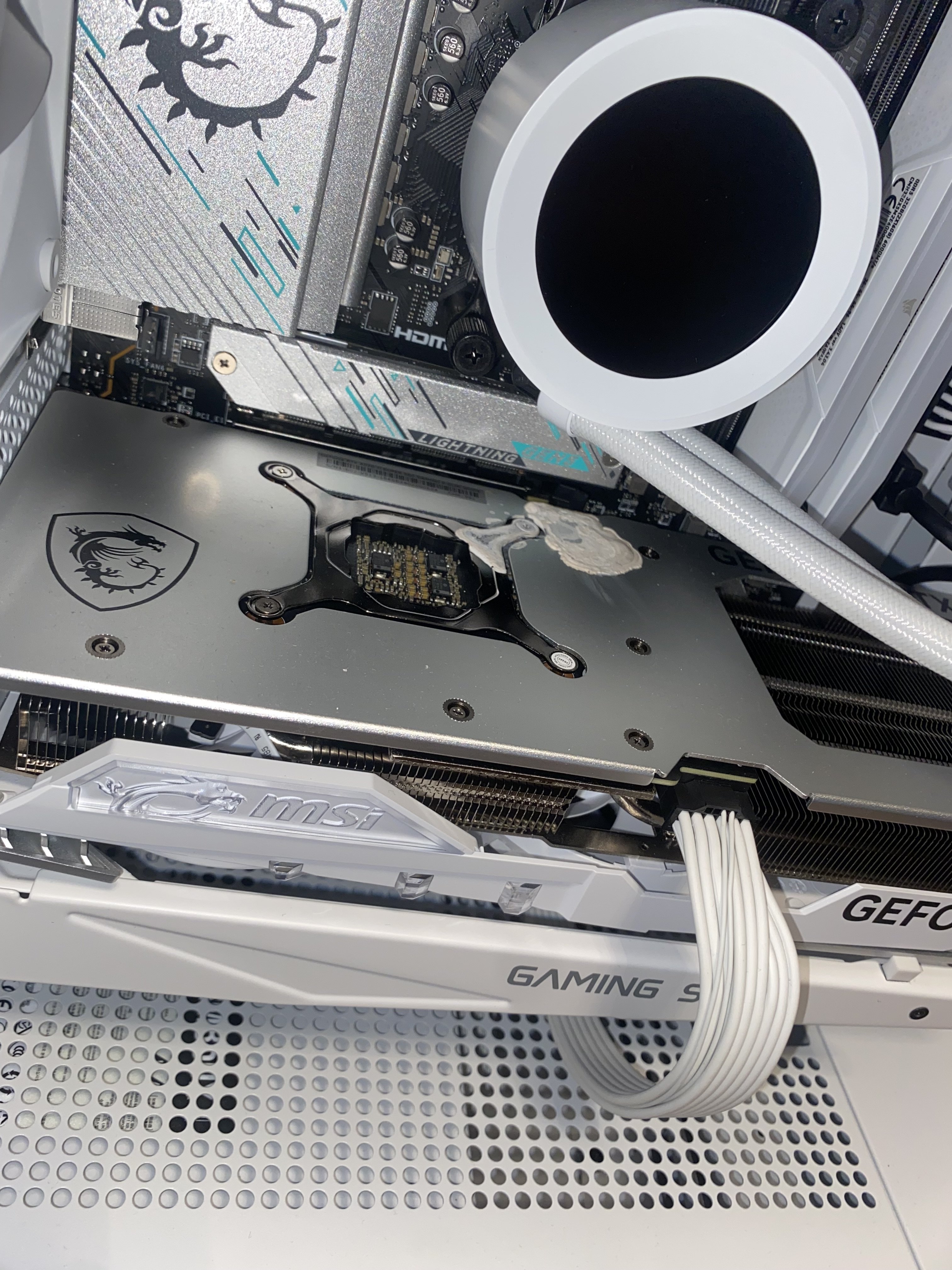

Wie man erkennen kann, ist auch was in die GraKa gelaufen… Was tun?

Dazu fällt mir nur eins ein WTF.
Aber ein Grund mehr immer und immer wieder vor AiOs zu warnen wenn es keinen wirklichen Grund gibt (und der einzige Grund den ich hier zählen lassen ist das die CPU nicht mehr unter Luft zu kühlen ist) auf diese zu setzen.
Wende dich an NZXT.... Ich würde auch eher von auslaufen der AiO ausgehen. Ich kanns vom 3D druck sagen: das wohl schlechteste Filament ist PLA und selbst das würde bei PC Temperaturen nicht so dünnflüssig Schmelzen wie das was man auf deinem Bild sieht.
PLA hat eine Drucktemperatur von so ~200°C und da ist es nicht so Flüssig wie es sein müsste damit das auf den Bild passiert.

Das ist keine bessere Information. Sieht so aus, als wäre das Coldplate undicht. Solltest die AiO zeitnah entfernen und den Schaden begutachten. Wenn du das Gerät als Komplettpaket gekauft hast, dich an den Händler zeitig wenden.
Wenn du es selbst zusammengebaut hast, wende dich an NZXT.
