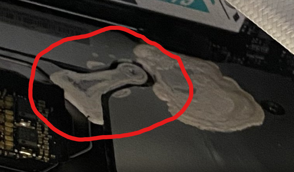

Das sieht aber schön angeschmolzen oder angefressen aus:
Wer weiß, wie es dann erst auf der anderen Seite aussieht?

Wenn Metall beim Schmelzen weißliche Verfärbungen aufzeigt, dann ist es eher Magnesium oder Aluminium, welches rapide oxidierte (aka brannte).
Das werden Rückstände der Kühlflüssigkeit sein, gerade am Winkel von Coldplate zu den Schläuchen

Und wenn die Grafikkarte trocken ist, auch dann nicht mehr einschalten.BmwM3Michi schrieb:den PC nicht mehr einschalten, bis die Grafikkarte trocken ist!
Da ist deutlich was vom Kunststoff, oder so IN DIE Grafikkarte gelaufen:
Allenfalls mal die Grafikkarte aufschrauben und nachsehen, was da alles betroffen wurde.
Oder jemanden zurate ziehen, der das (besser) einschätzen kann.
Dann lies dir mal den gesamten Thread durch... über geschmolzenen Pseudo-Kunststoff sind wir längst hinweg.SuperHeinz schrieb:Das sieht aber schön angeschmolzen aus:

Das dachte ich zuerst auch, daher die Überschrift. Hat sich rausgestellt dass das alles Flüssigkeit war, hat sich abwischen lassenSuperHeinz schrieb:Das sieht aber schön angeschmolzen oder angefressen aus:
Jup. Ich hab das alles jetzt so gelassen und schau erstmal was NZXT dazu sagt..SuperHeinz schrieb:Und wenn die Grafikkarte trocken ist, auch dann nicht mehr einschalten.

Ich würde erst einmal klären, was sich herauskristallisiert hat, bevor ich da mit Isopropyl-Alkohol herangehe.
Das sind doch irgendwelche Salze, würde ich mal vermuten. Oder Kunststoffflocken? Kann man auf den Fotos ja nicht beurteilen. Ist das eine feste Masse? Ist das eine Flüssigkeit?

Feste Masse wenn getrocknet - wie weisse Wandfarbe, dementsprechend auch schwer zu reinigen
An den Stellen wo die Kühlflüssigkeit anscheinend gerade erst heraus gelaufen ist, ist es durchsichtig und lässt sich leicht entfernen

Dann scheinbar doch Plastik - und dadurch, dass da irgendwas, wie auch immer, weggeschmolzen ist, wurde das ganze ZUSÄTZLICH noch undicht. Fand ich halt direkt komisch, weil die Kühlflüssigkeit in den AIOs wie erwähnt in aller Regel doch eher klar ist...

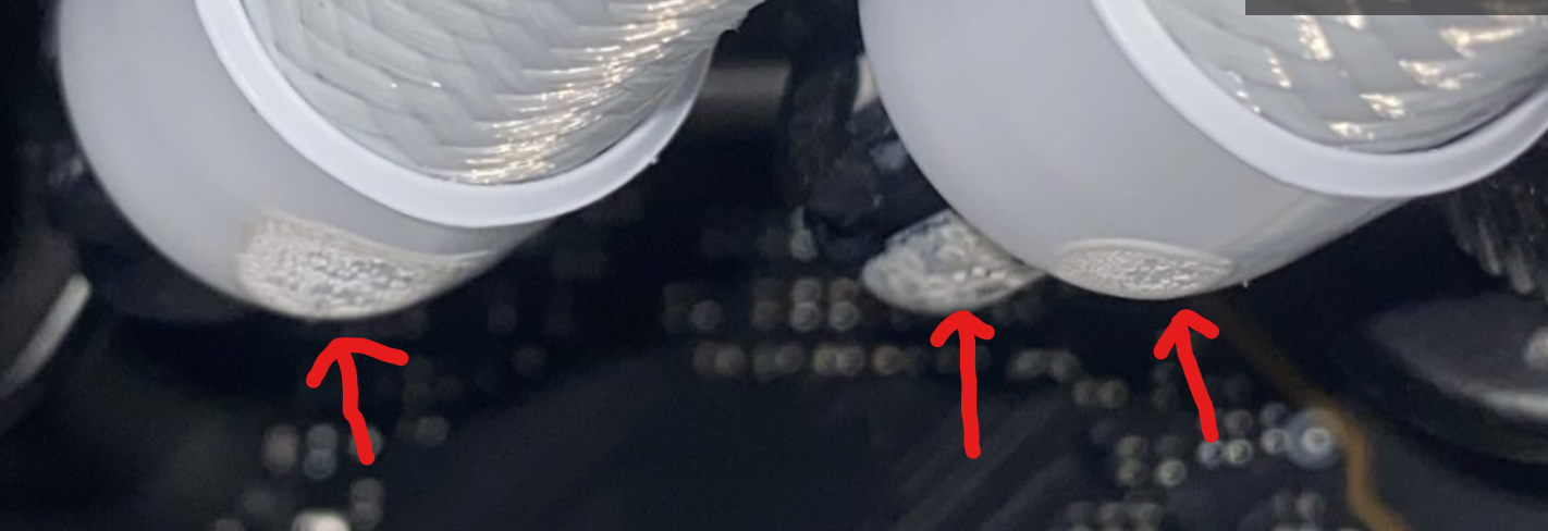

Das solch weisser Krams von einem Leck kommt scheint doch existent zu sein. Schaut mal.
https://forums.tomshardware.com/threads/what-is-this-white-stuff.3580558/
Passendes Bild dazu. -> https://ibb.co/YP5cjpf
Das scheint kein Einzelfall zu sein wenn man mehr danach sucht.
