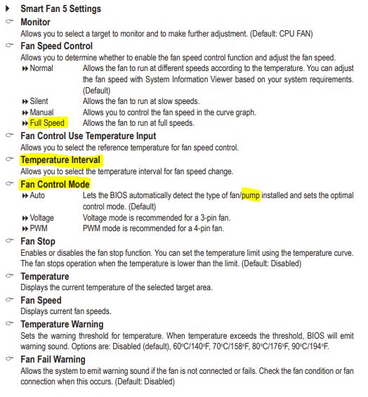

Das Mainboard bietet laut Handbuch alle relevanten Einstellungen um die Pumpe dauerhaft auf 100% laufen zu lassen als auch die Lüfter ordentlich nach der Temperatur regeln zu können.
Falls die Pumpe auch ohne PWM Signal läuft kannst du die Spannungsversorgung problemlos über das Netzteil herstellen.
