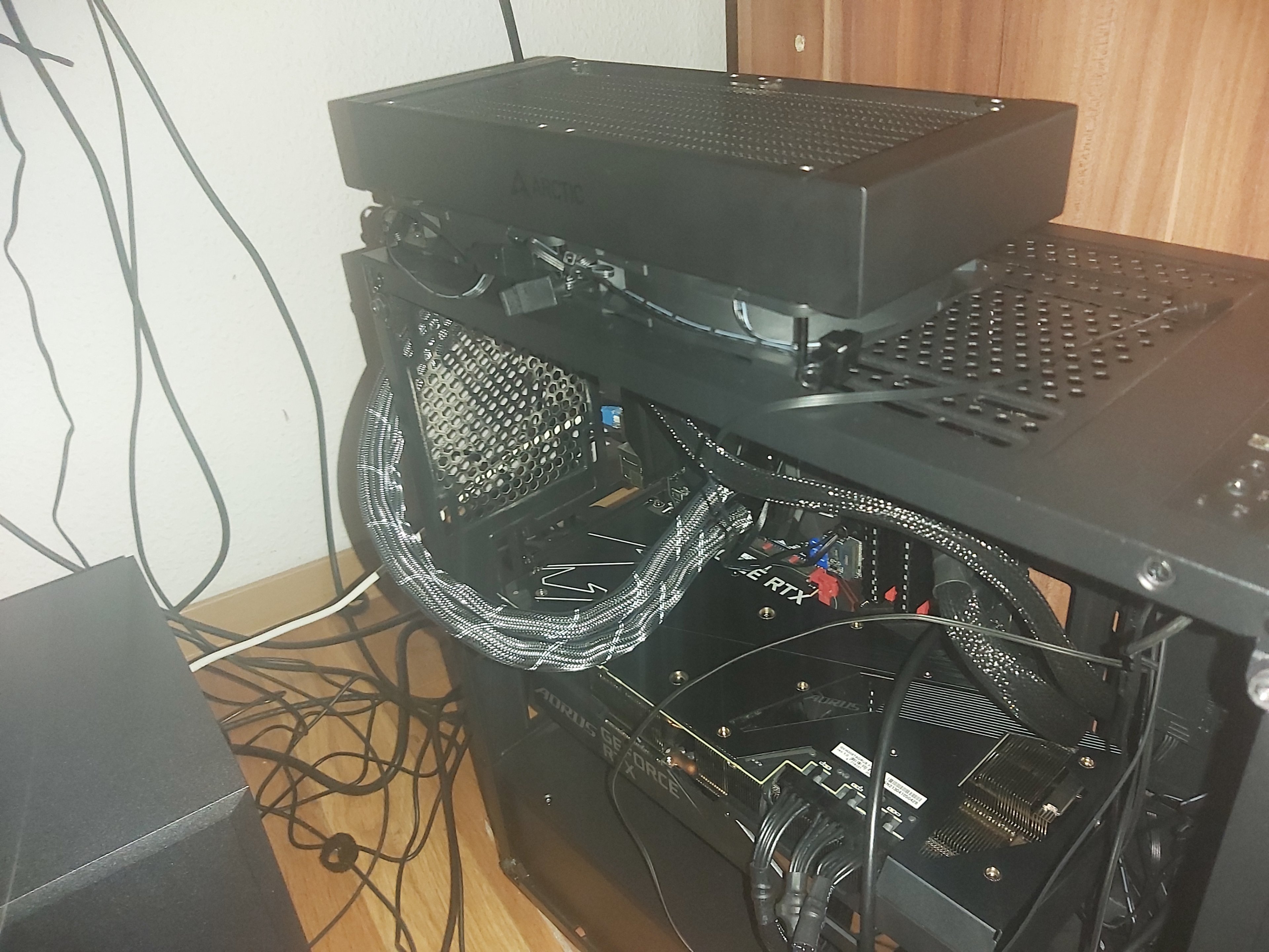

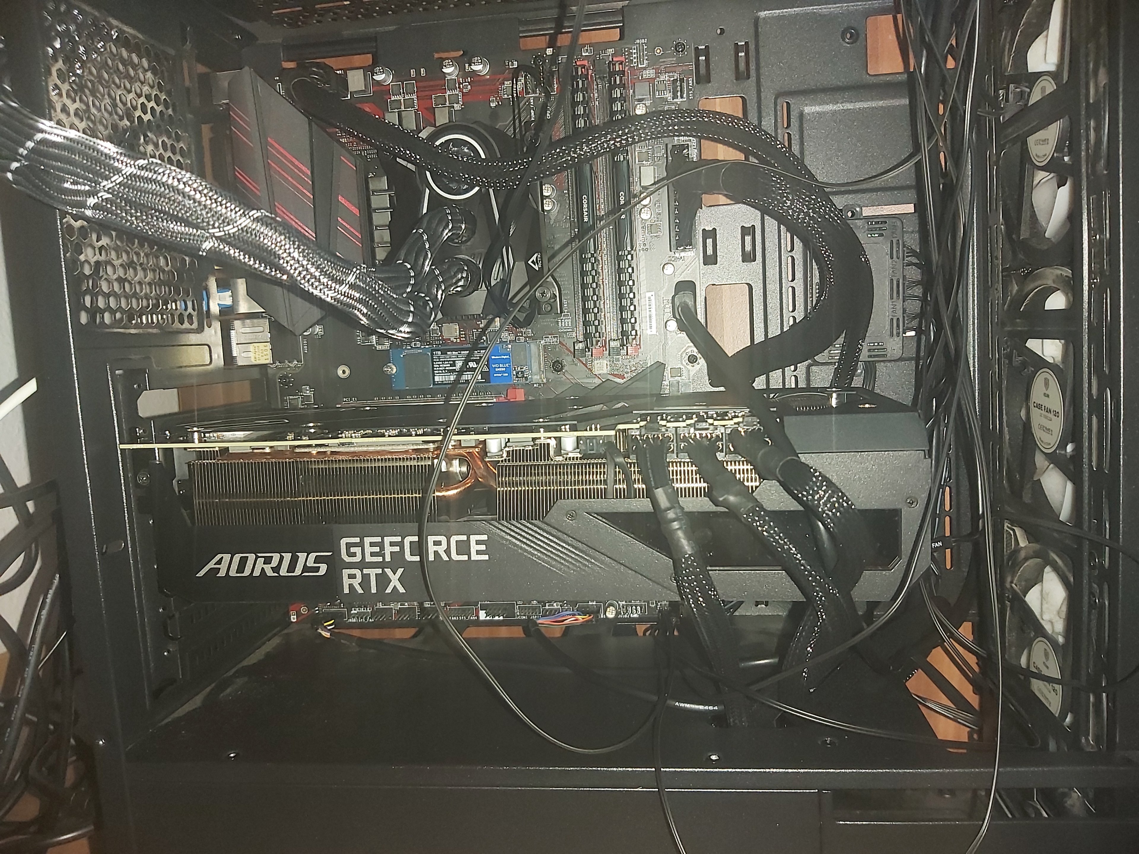

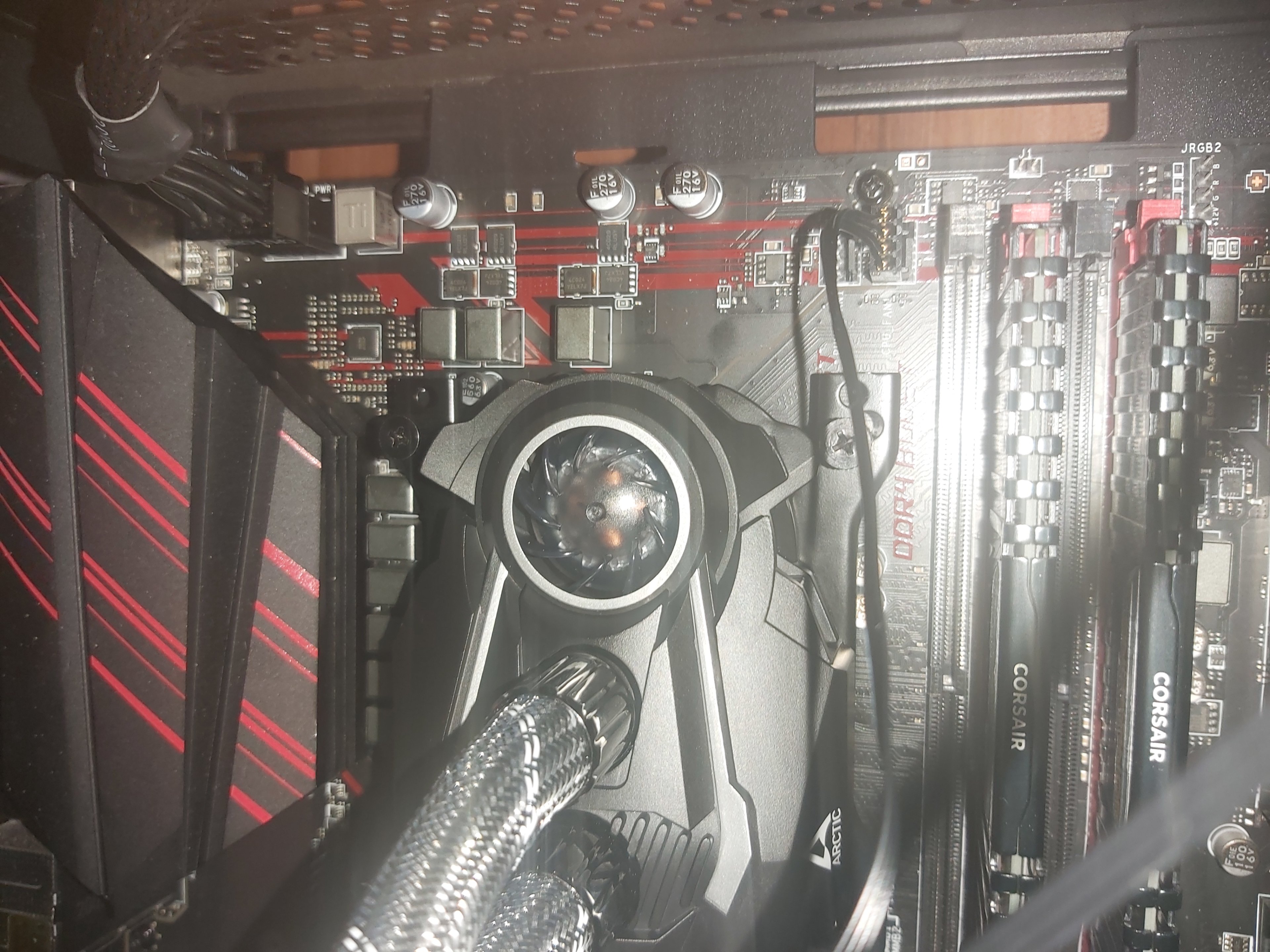

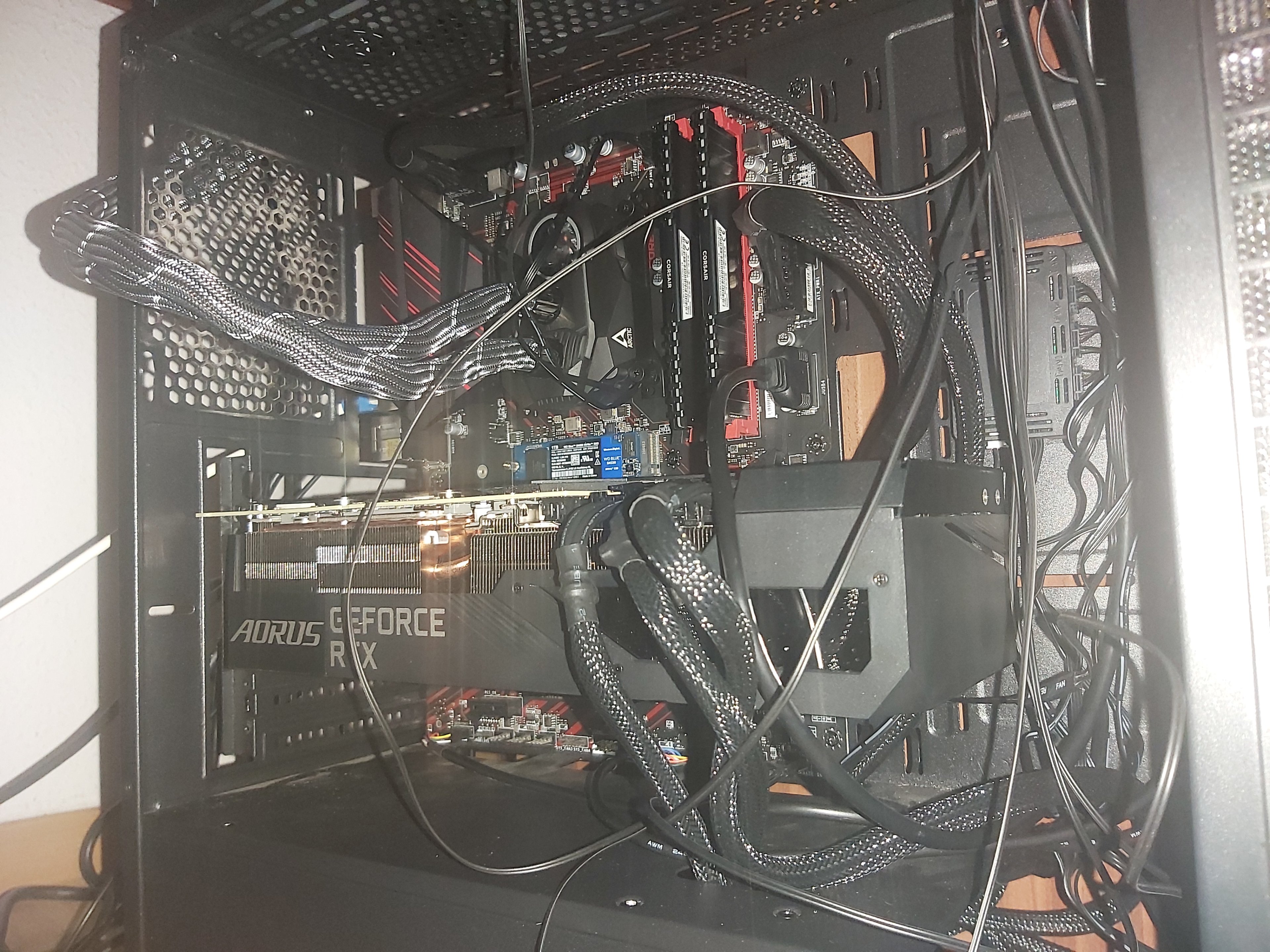

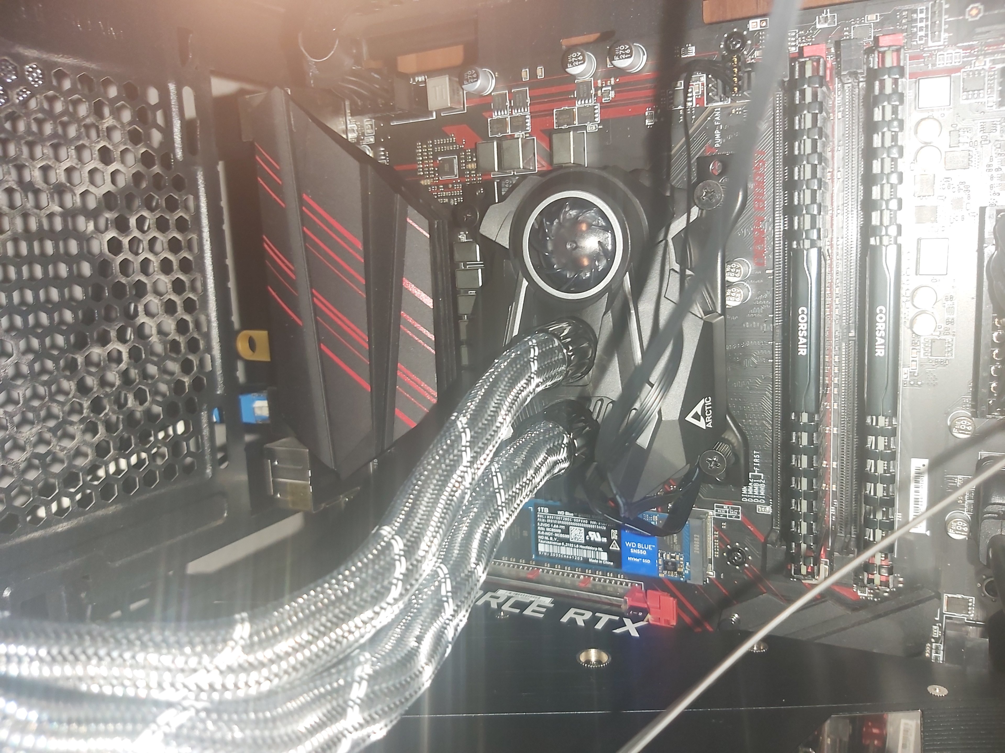

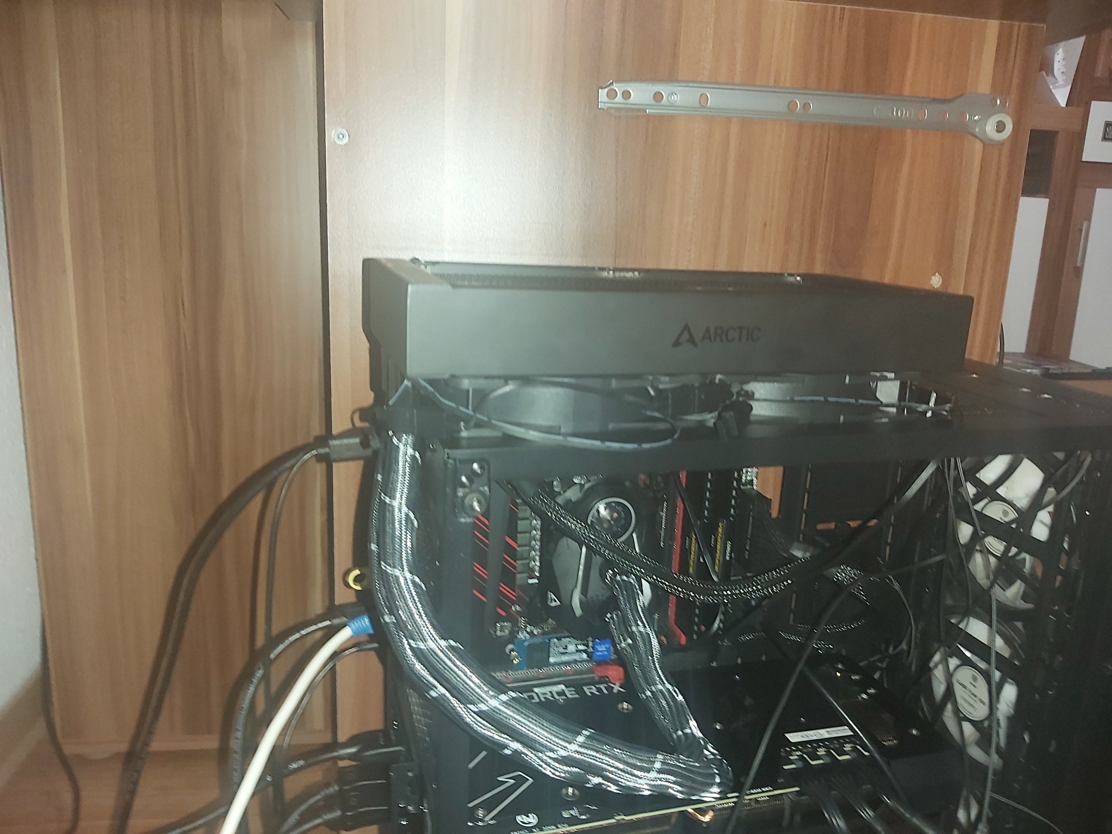

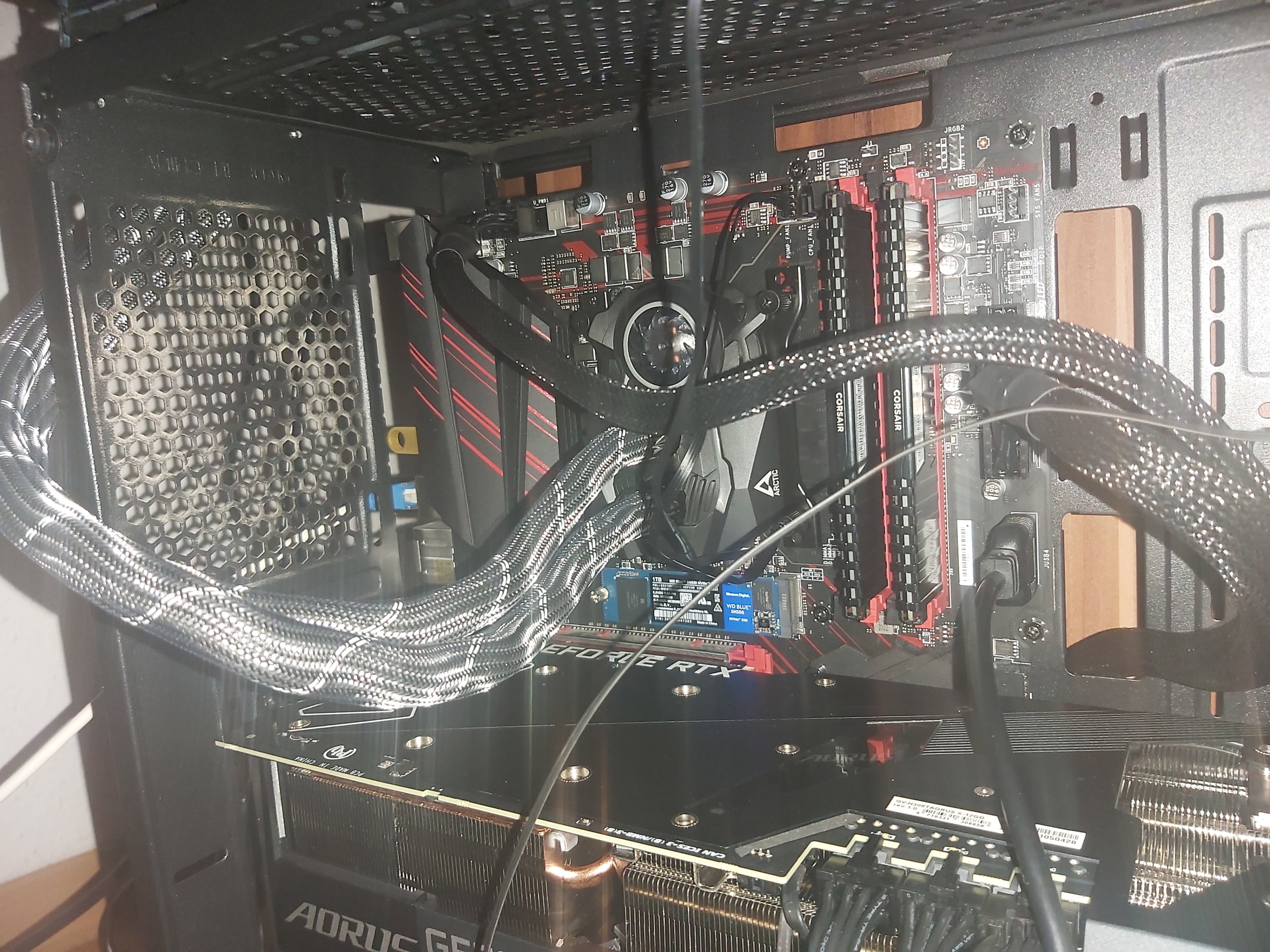

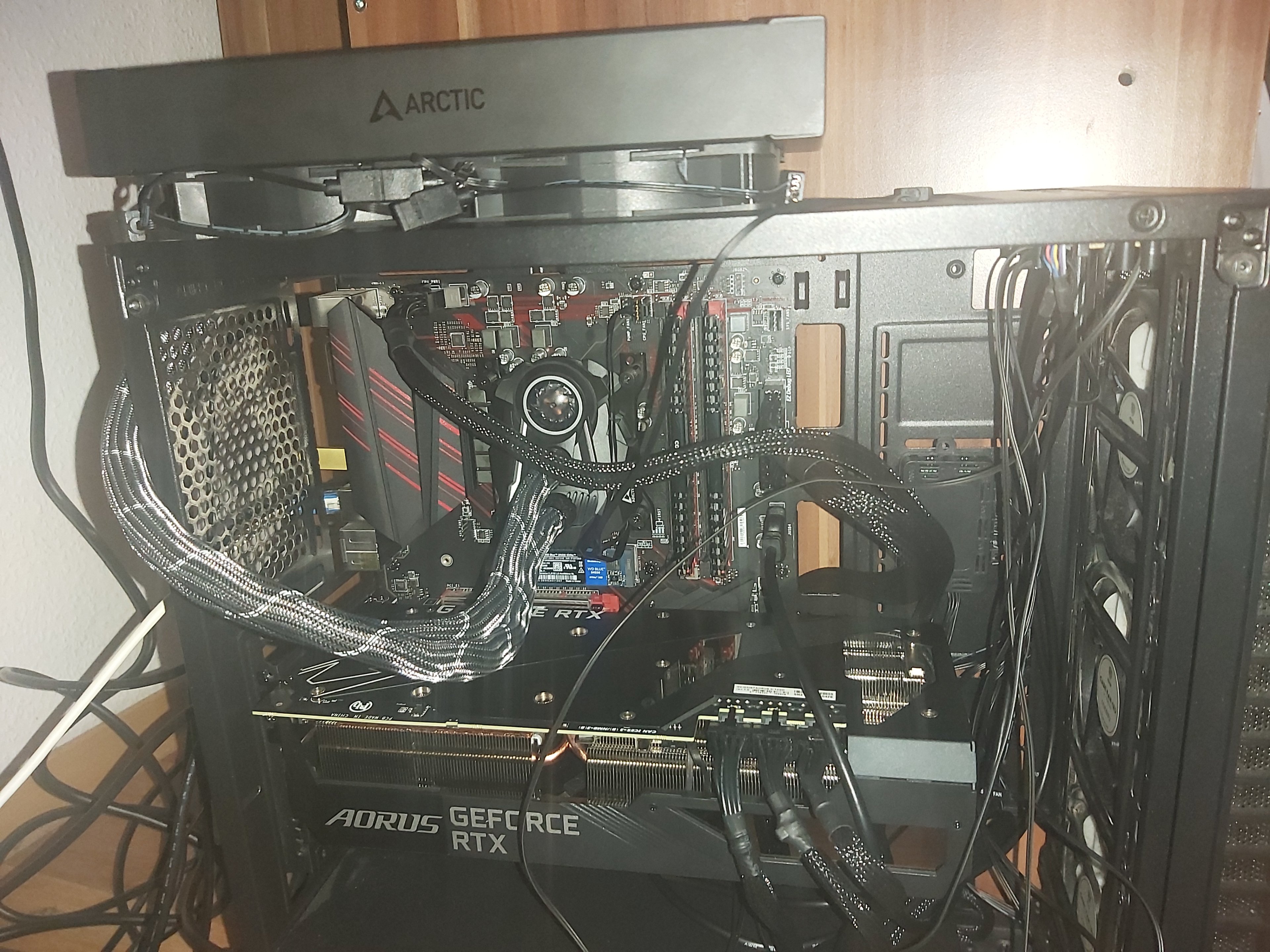

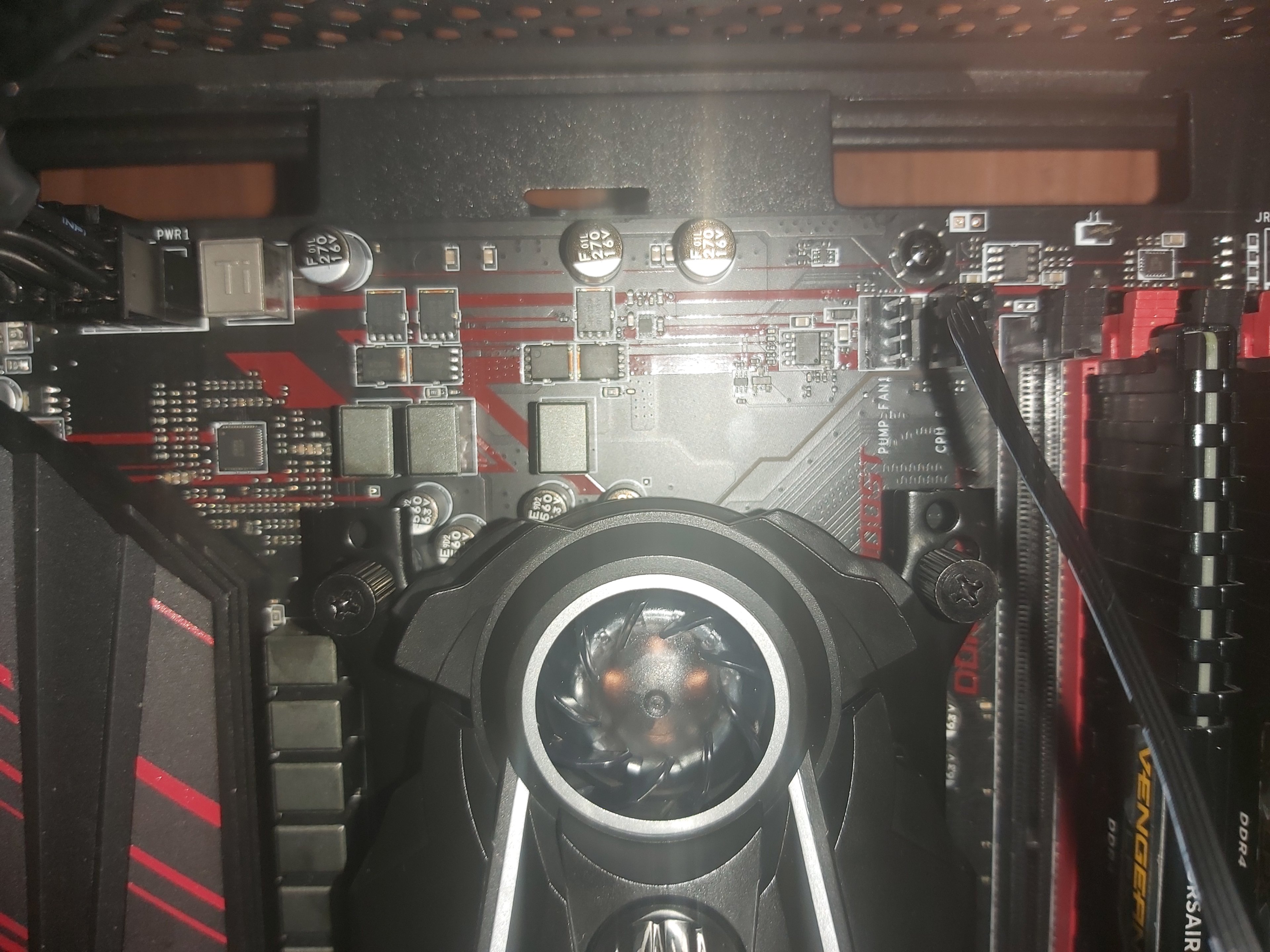

Ich kann ja mal Fotos schicken, auch wenn ich sicherlich Morddrohungen für den Einbau bekommen werde xd

Läuft der kleine Propeller an der Pumpe? Der sollte immer laufen bei diesem Modell.
Müsste die Pumpe nicht auf PUMP_FAN 1 angeschlossen sein statt auf CPU_FAN 1?
Ja Lüfter an der Pumpe läuft. und ich habe bereits versucht die Pumpe auf den Pump Fan, CPU Fan und Sys Fan anzushließen ergebnis bleibt gleich.
Also, wenn du richtig montiert hast (Kontakt, Anschluss) und die Pumpe nicht spürbar etwas tut dann bekommt sie keinen Strom oder ist defekt.
Oder die Pumpe hat Luft gezogen und sie dreht frei.
Das sollte man fast hören können und durch Bewegen des ganzen Rechners evtl. lösen können.
Update: Ich habe nach einigen Versuchen, woran es liegen könnte gemerkt, dass die Abstandhalter zw. Mainboard und Lüfter( zur Befestigung am Mainboard) zu lang sind. Dadurch kommt die Fläche mit der WLP von der Pumpe nicht fest genug and die Fläche vom CPU ran. Habe die Pumpe mal im On Modus per Hand fester rangedrückt und siehe da die Core- Temperaturen gingen sofort runter auf um die 30 Grad.
Andere passende Schrauben hat Arctic leider nicht mitgeliefert.
Habe nun Schrauben und Abstandshalter nachbestellt und hoffe diese werden passen.
Finde es trotzdem merkwürdig..
Na ja, einen Hinweis bzgl. der Montage hast du ja bekommen. Und beim Einbau hätte dir das auffallen müssen.
Aber jetzt hast du dein Problem erkannt. In wenigen Tagen läuft es dann wieder.
