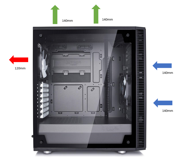

ich habe mein derzeitiges System in das Define C TG umgesiedelt. Ich habe aber zurzeit Probleme mit dem Airflow. Die Luft warme Luft staut sich regelrecht in dem Gehäuse und wärmt das Gehäuse auf.
Als abhilfe habe ich zusätzlich zwei neue 140mm Lüfter bestellt. Nun stellt sich die Frage wie ich die Lüfter am besten einbauen sollte.
Das System besteht aus:
3570k @ 4,6Ghz + HR Macho 02
Grafikkarte GTX 1070 FTW
Case wird zurzeit wie folgt gekühlt:
Grün = neu bestellte Lüfter.

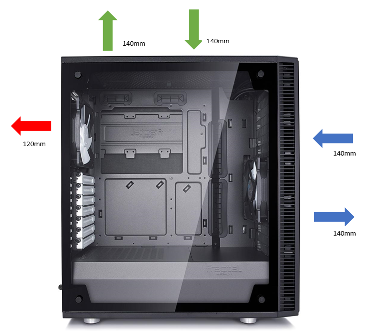

Macht es in irgendeiner Art und weise Sinn die Top Lüfter und die Front Lüfter umzustellen?
Ungefähr so:
Alle Lüfter laufen auf knapp 800rpm und befördern laut Hersteller knapp 50-70cfm.
Ziel ist eigentlich etwas Unterdruck im Case zu erhalten, damit sich keinerlei Luft stauen kann. Die Lüfter drehen recht langsam. So können diese nicht so laut werden.

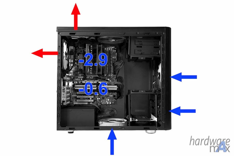

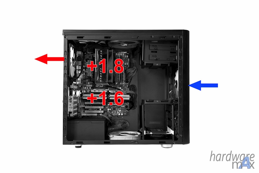

Von diesem Test hatte ich die Idee mit den unterschiedlichen Luftrichtungen auf einer Seite.
trotzdem erscheint mir deine idee mit den lüftern in verschiedenen richtungen suboptimal. zumindest die vorderen lüfter würde ich gleich laufen lassen. alles andere macht nur unnütz verwirbelungen. vorne zwei rein und alle anderen raus erscheint mir als recht gute lösung.
mein Tipp, schaffe ein ungleichgewicht.
Mehr Luft die ins gehäuse gedrückt wird, als raus. Sorgt für weniger staub im Gehäuse.
2 Lüfter Vorne rein, rest alle raus.
da das ungleichgewicht über die Lüfterposition nicht zu regeln ist, lass die 140mm Lüfter aus feste 600/800 U/min laufen das reicht dicke.
den hinteren CPU Temp. abhängig an einer Lüfterkurve, genauso wie die Vorderen lüfter.
Lies Dir zum Einen diesen umfassenden Lüftertest durch, gerade die Soundfiles helfen. Dort findest Du leise Lüfter, die viel fördern.
http://extreme.pcgameshardware.de/luftkuehlung/441379-140mm-luefter-roundup-2016-a.html
Die Standardempfehlung für einen Gehäuselüfter, wenn das Mainboard 3-PIN Lüfter ansteuern kann, ist dieser:
https://geizhals.de/fractal-design-venturi-hf-14-fd-fan-vent-hf14-a1266896.html?hloc=at&hloc=de
Standard im Gehäuse:
In Deinem Fall sind original zwei 120mm Lüfter verbaut. Das wird, wenn sie nur mit 800U/min laufen, etwas knapp. Hast Du getestet, was mit höherer Drehzahl passiert?
Der erste kleine Optimierungsschritt wäre gewesen, beide Lüfter ausblasend hinten und oben hinten einzubauen und etwas höher drehen zu lassen
Wenn Dir höhere Drehzahlen zu laut sind, wäre der zwei Schritt dann ein neuer 140mm Lüfter für vorne mit dieser Anordnung.
Der dritte Schritt wären dann ein weiterer 140mm Lüfter vorne, oder der Umbau vom hinteren oberen nach vorne oben und oben hinten der Einbau des neuen 140mm Lüfters, dann hätte man vorne unten 140, vorne oben 120mm, hinten 120mm und oben hinten 140mm
Wenn Du unbedingt fünf Lüfter unterbringen willst, wäre in Deinem Fall bei Deinem Gehäuse unten ein 120mm Lüfter sinnvoll, der den gesamten Laufwerksbereich gut kühlt und die Luft direkt duch die Löcher in der Abdeckung unter der Grafikkarte raus läuft. Das kann viel bringen, es bringt aber auch viel Staub in den Rechner, Lüfterfilter hin oder her. Es kann aber auch stören. Wie gesagt ausprobieren ist der einzige Weg, wir können aus der ferne nur grobe Richtungen vorschlagen. Im Test in einem anderen Gehäuse war er nicht so optimal, die Übertragbarkeit ist aber schwer.
Soviel zu meiner Meinung zum Thema. Oben in der Mitte bringt ein Lüfter kaum etwas, nur, wenn man oben einen Radiator nutzt, hat an der Position ein Lüfter Sinn. Im Testgrehäuse ist das anders, weil es es 5 1/4" Gehäuse gibt. Bei Dir strömt die Luft vom vorderen oberen Lüfter direkt zum oberen vorderen. Wenn Du in das Thema vertieft einsteigen willst, kommst Du um umfassende Tests nicht drum herum, nur dann wirst Du Ruhe und gute Kühlung finden. Es sind oft 50U/min mehr oder weniger, die bei Lüftern darüber entscheiden, ob sie für dich ruhig sind, oder stören.
