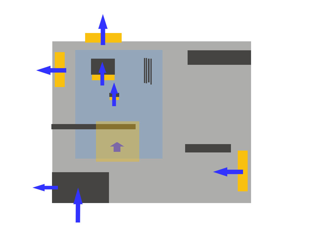

Im Anhang ist ne Skizze wie das Belüftungskonzept, von unten nach oben aussehen könnte.
Das Netzteil solltest du auch drehen, da es sonst nur der grafikkarte mehr oder weniger frischluft "klaut", außerdem bleibt es so selbst kühler.
Das transparente Quadrat soll nen Seitenlüfter darstellen :)

und wo blasen die Kühler die warme Luft hin? Irgendwo muß die ohne widerstand raus und das geht so nicht.
Vorne Luft rein, oben und hinten die Luft raus. So einfach ist das. Das Netzteil kannst du drehen, musst du aber nicht, das mit dem Luftklau der Graka ist überbewertet, das funzt trotzdem.
Und erzähl uns nicht, dass man die Lüfter nicht anders einabauen kann, was nicht passt wird passend gemacht.
Und was sind das für 13 mm Lüfter?
Greez
na das sind ja lustige lüfter, die gehen natürlich oben nur pustend... anders rum wäre natürlich besser, aber ich behaupte mal folgendes: da du sowieso ziemlich viele lüfter in deinem case hast wirds jetz auch nicht besonders tragisch wenn du den airflow umkehrst. dein gehäuse hat sowieso einen ziemlich großen luftdurchsatz mit 3 kühlern in jede richtung (graka und netzteil inbegriffen)
