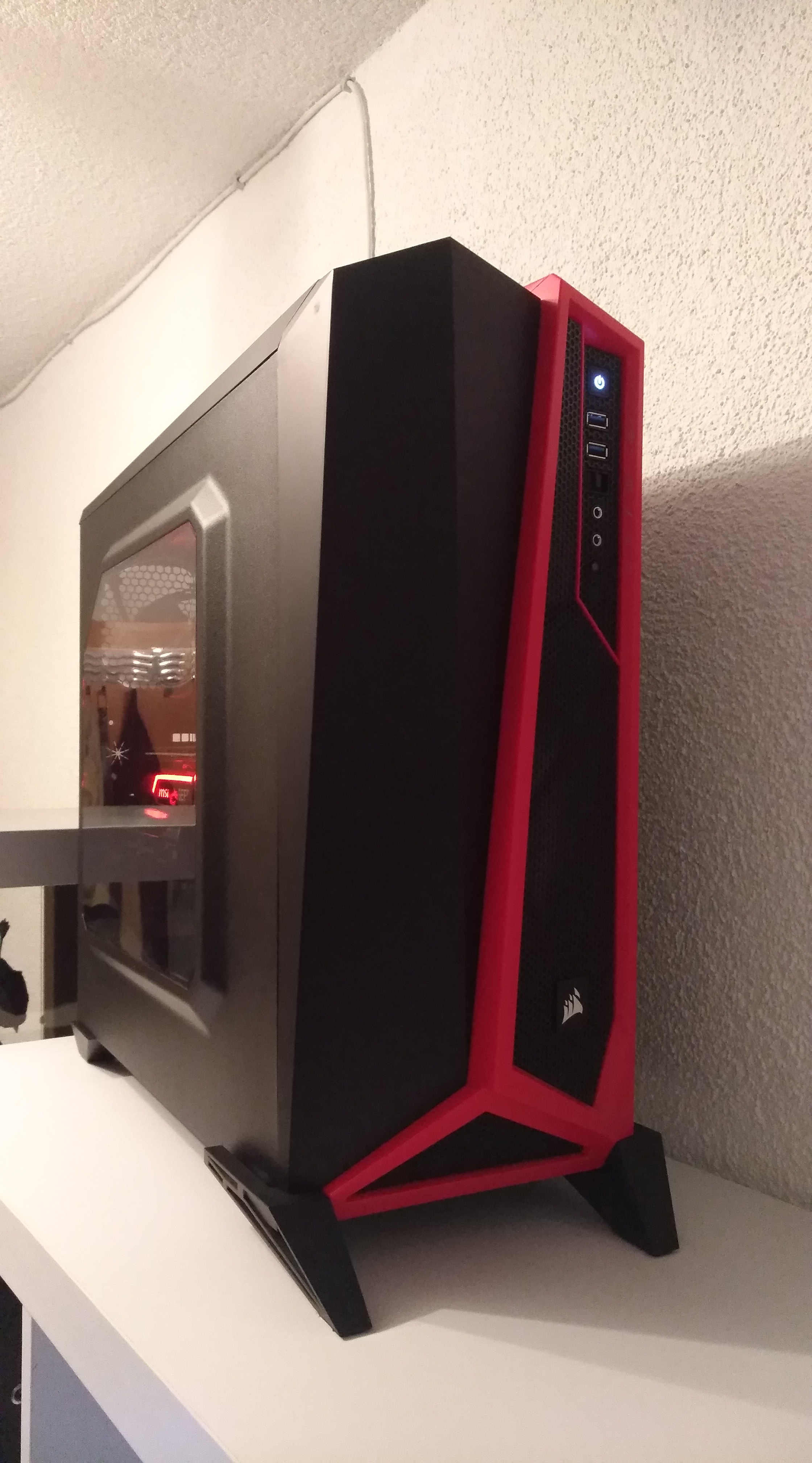

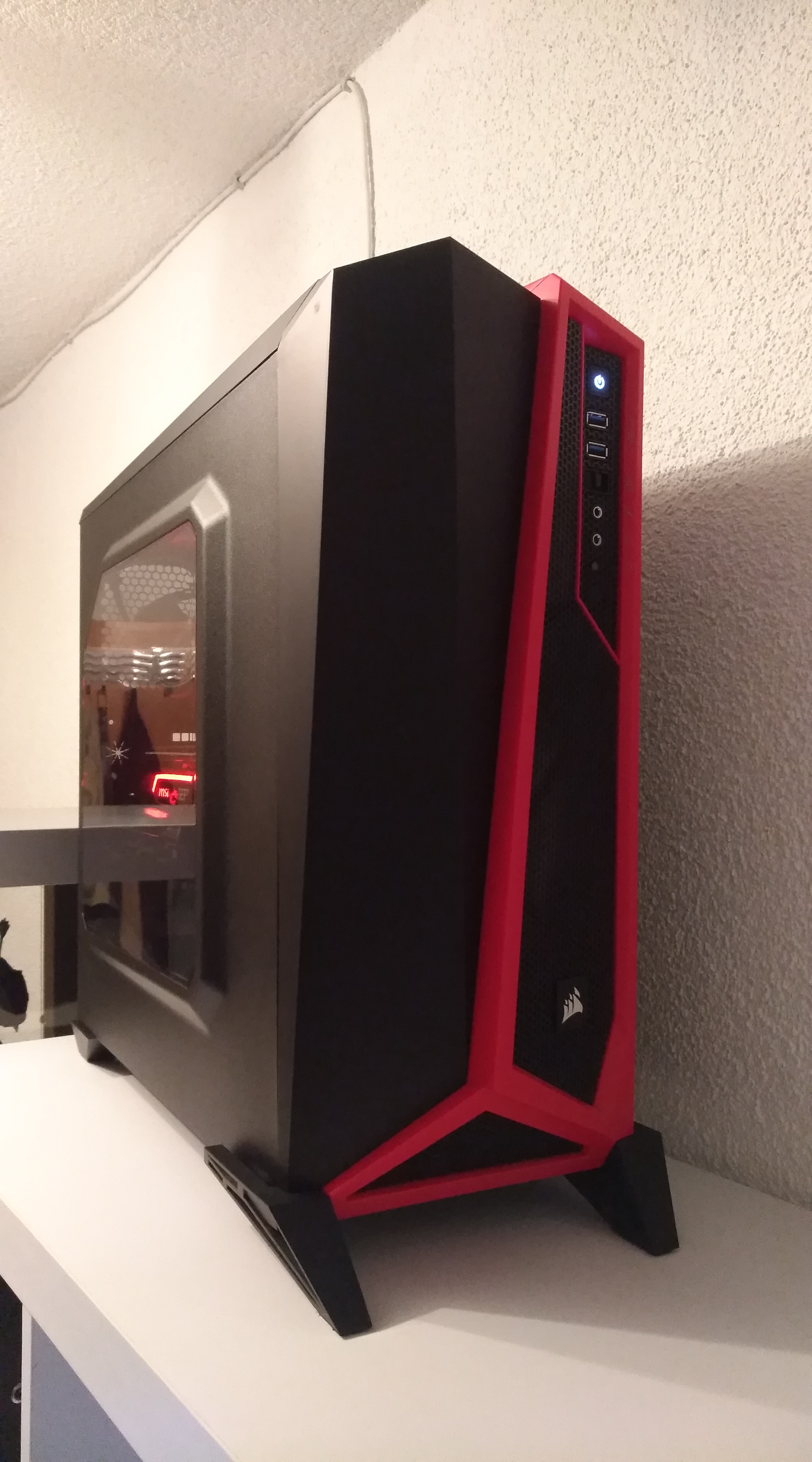

Hallo die Herrschaften,
bei Touring Modellen gibt es ja das Problem dass im Bios ein "fan panic mode" hinterlegt ist sodass ab 78-81C° die Lüfter kurzzeitig extrem beschleunigen und sich dann wieder beruhigen (Auch wenn man die Lüfter selbst so steuert dass sie das eigentlich nicht tun sollen). Das nervt natürlich unfassbar. Jetzt will ich es irgendwie schaffen dass ich (mit den Komponenten die ich schon habe) unter Volllast unter der besagten Temperatur bleibe.
Verbaut sind folgende Komponenten:
-leider eine Geforce Rtx 2080ti gaming x trio (seit Release der Ampere Grakas kann ich ein "leider" davorsetzen)
-Ryzen 7 2700 X 3,7GHz gekühlt mit einer NZXT KrakenX52 AiO Wakü (2x120mm Radiatoren in der Gehäusefront im Pushbetrieb verbaut)
-1x 120mm BeQuiet Gehäuselüfter hinten oben Abluft,
-2x Corsair Gehäuselüfter (Die beim Gehäuse dabei waren) oben Abluft
-1x 120mm BeQuiet Gehäuselüfter unten Zuluft
verbaut in einem Corsair Carbide Series Spec-Alpha
Anbei findet ihr Fotos wo ihr alles genau seht.
Mit den Gehäuselüftern habe ich schon mehrere Sachen probiert wie z.B. die oberen zwei Frischluft ziehen zu lassen oder auf maximaler Stufe drehen zu lassen. Bringt alles nichts, irgendwann kommt die Graka doch auf ihre 80 Grad. Hab auch schon versucht die Lüfterkurve der Graka zu verändern, so dass die Lüfter verfrüht schon schneller drehen. Auch negativ.
Ich habe auch schon gelesen dass die Wärmeleitpaste von Werk sehr schlecht ist und diese zu ersetzen ist. Ich habe aber noch 3 Monate Garantie. Die würde ich gerne noch abwarten.
Hat jemand vielleicht einen guten Tipp den ich noch versuchen könnte? Ansonsten werde ich mir doch ein neues Gehäuse zulegen müssen, da die Größe des Gehäuses sicherlich der Hauptgrund ist wieso die die Graka so warm wird.

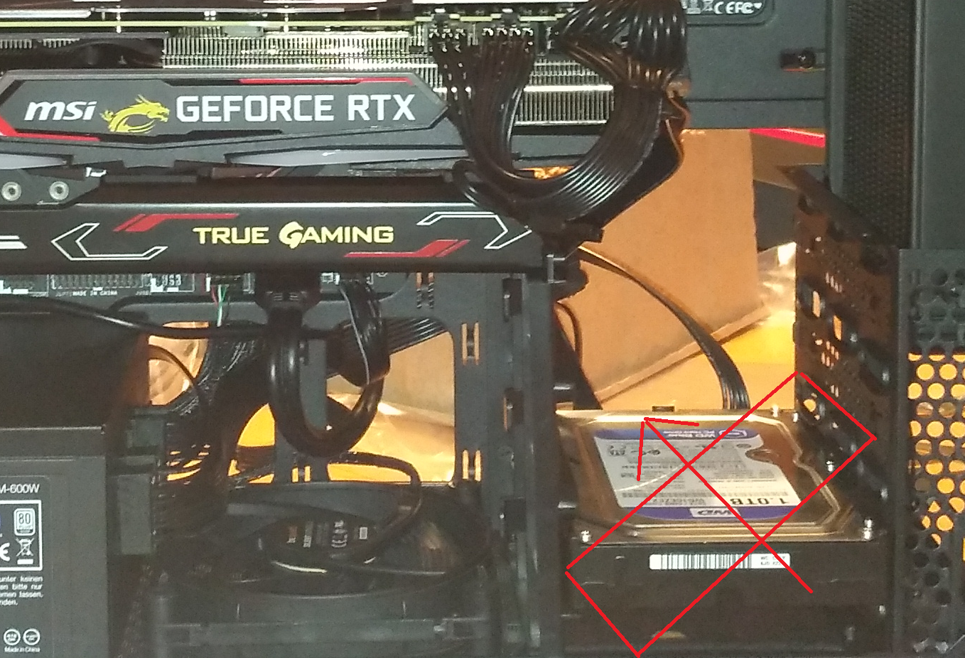

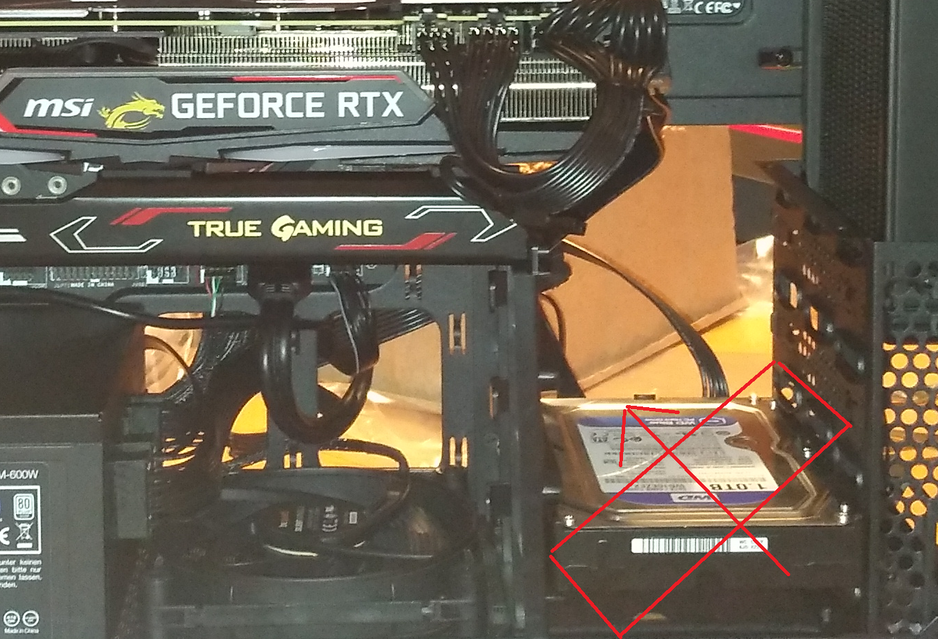

vorderen oberen Lüfter reinblasend unter den Radiator setzen
Edit. Falls das nicht passt dann die HD etwas versetzen und den Lüfter (rot angedeutet) unten schräg reinblasend installieren

Decrepified schrieb:
genau
Meinst du die Pci Slots können das ab? Die Graka wiegt doch 1,5 Kilo.
Dass mit der HDD versezten und dem Lüfter muss ich probieren. Ist sicher eine gute Idee. Danke.
