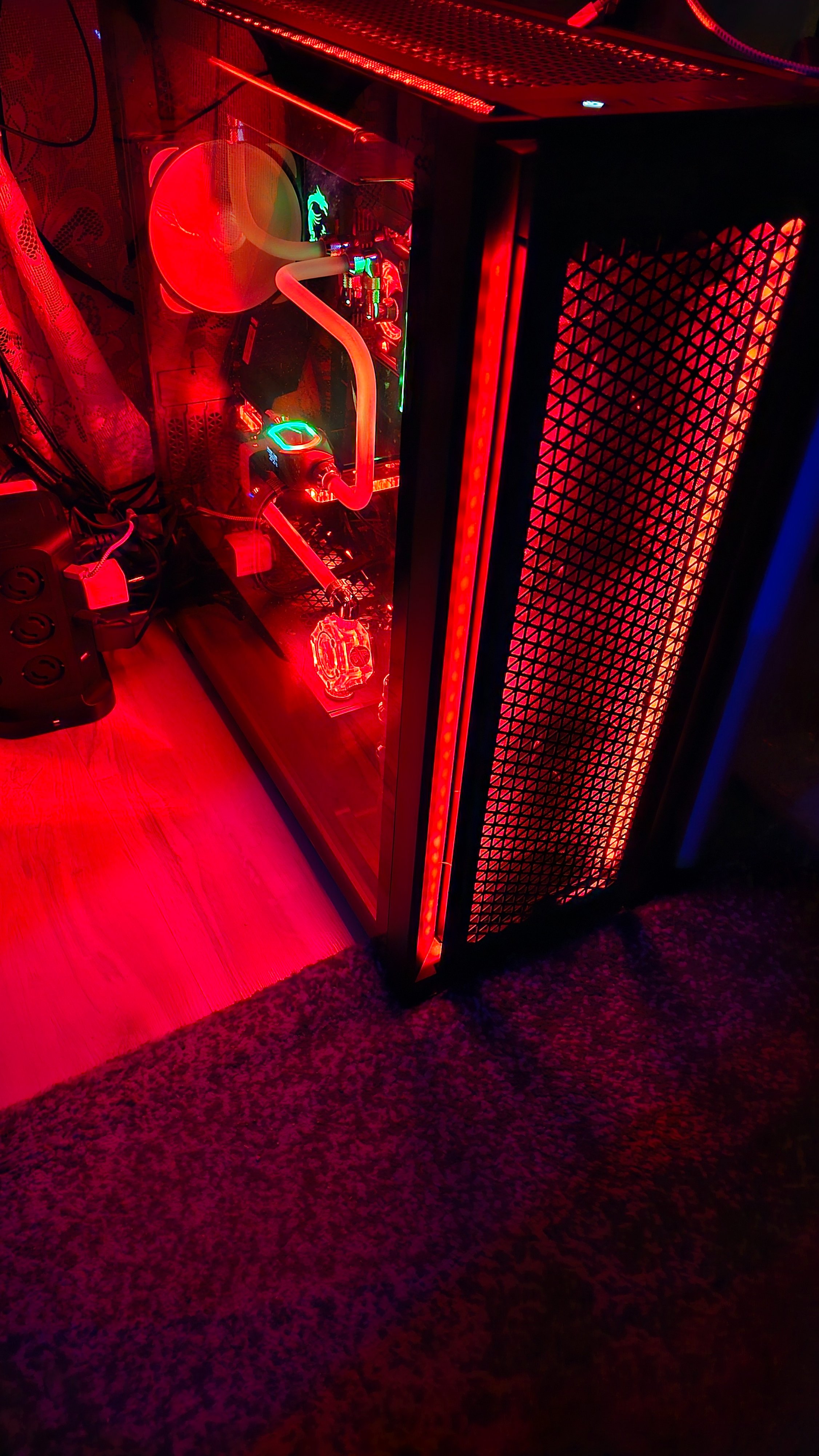

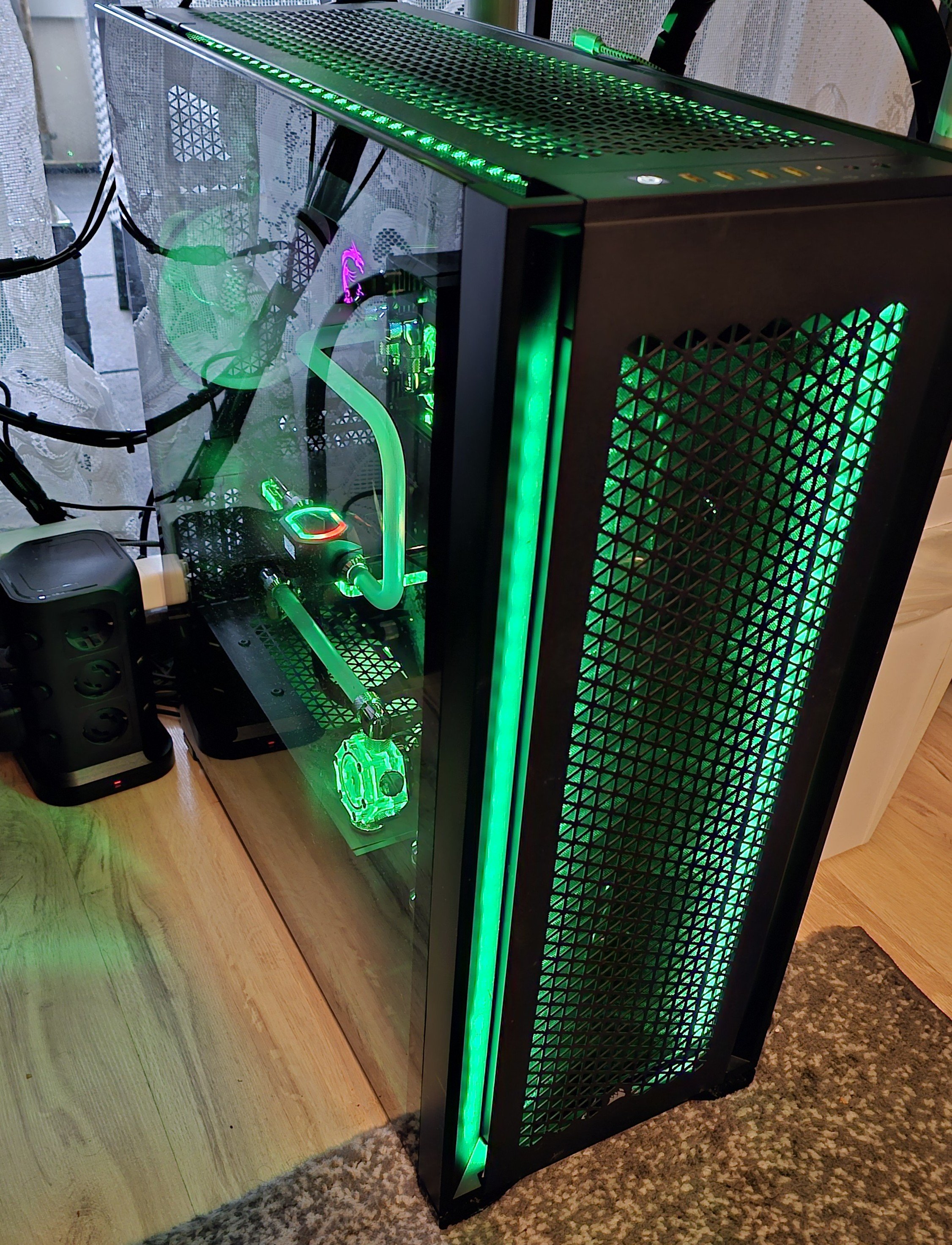

Modding Mein Rechner mit dem Corsair 7000D Airflow Gehäuse im neuen Gewand!
Vielen Dank an die Moderation. :)
Aktueller Stand.

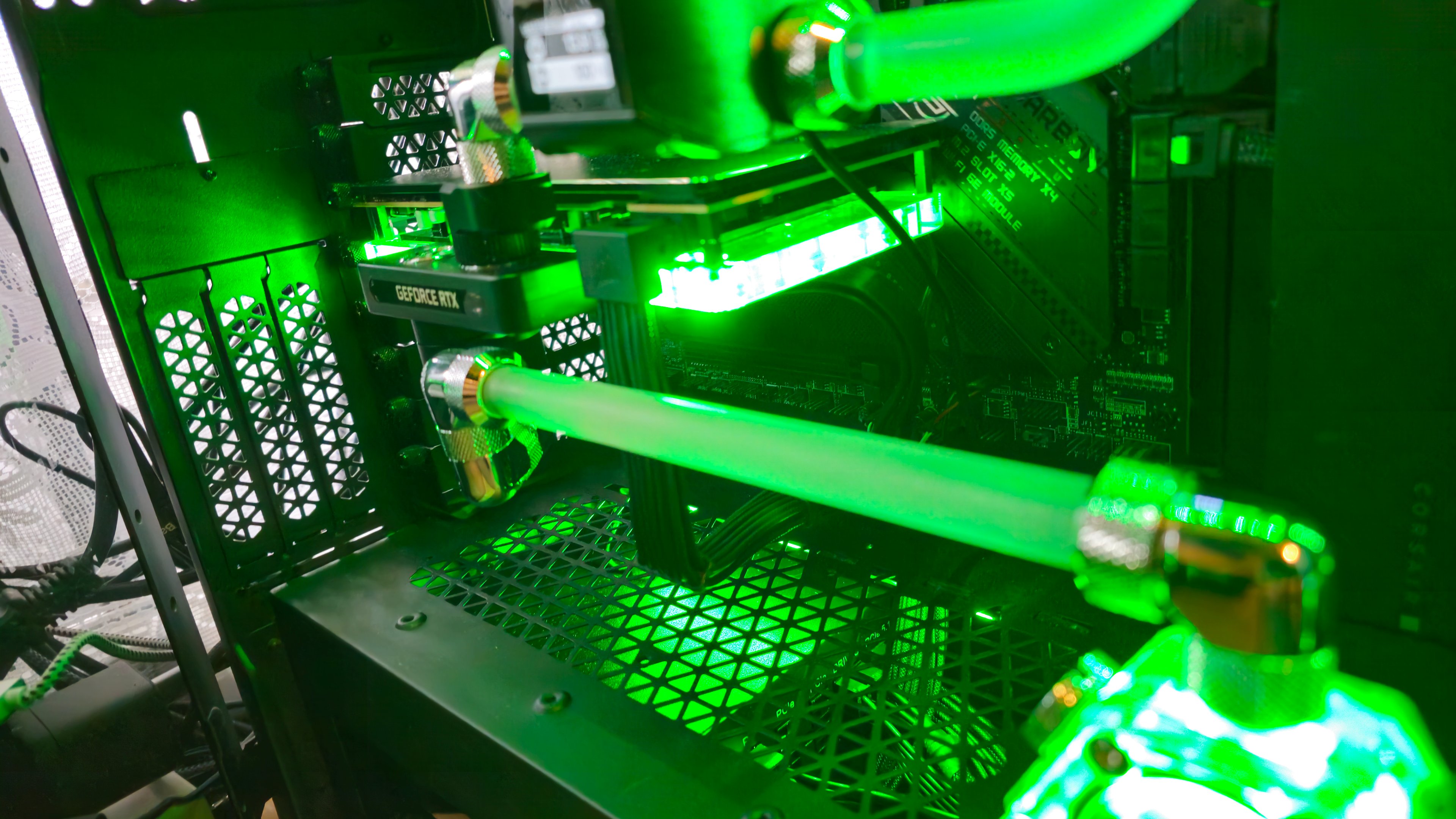

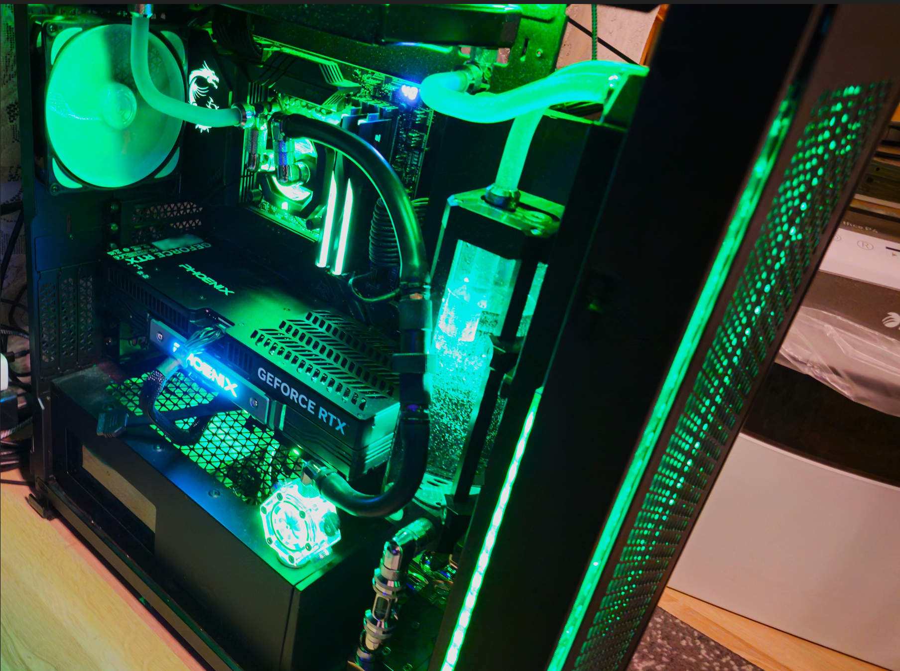

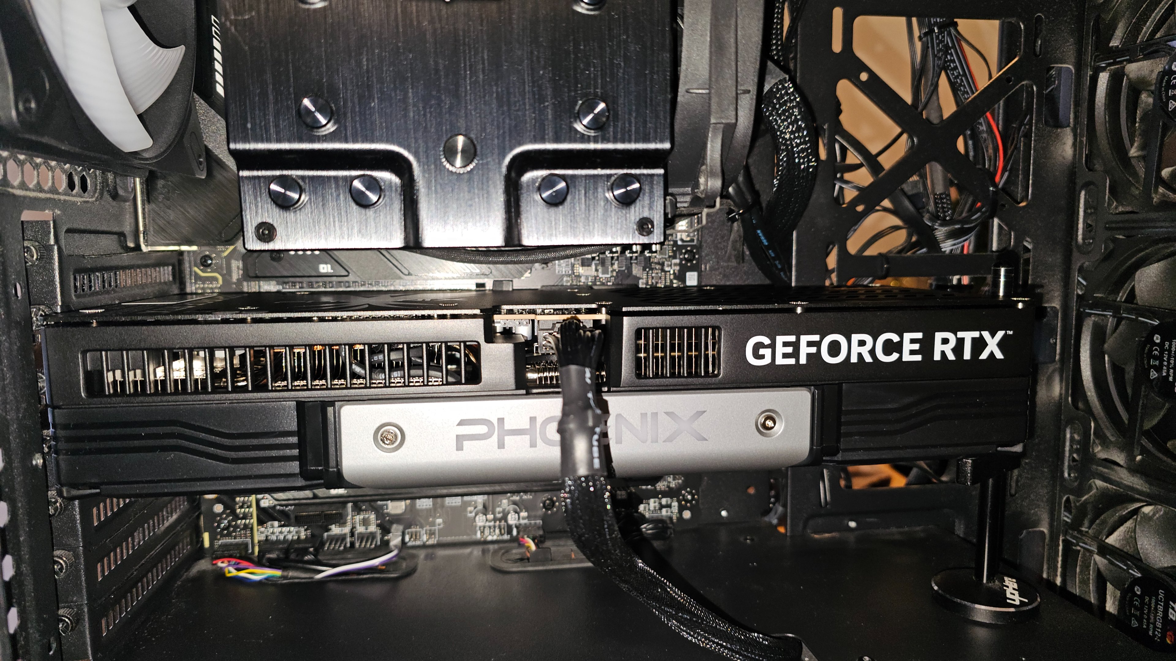

1. Meine Tochter hat ihr neues Netzteil und ihre RTX 5080 Grafikkarte verbaut bekommen.

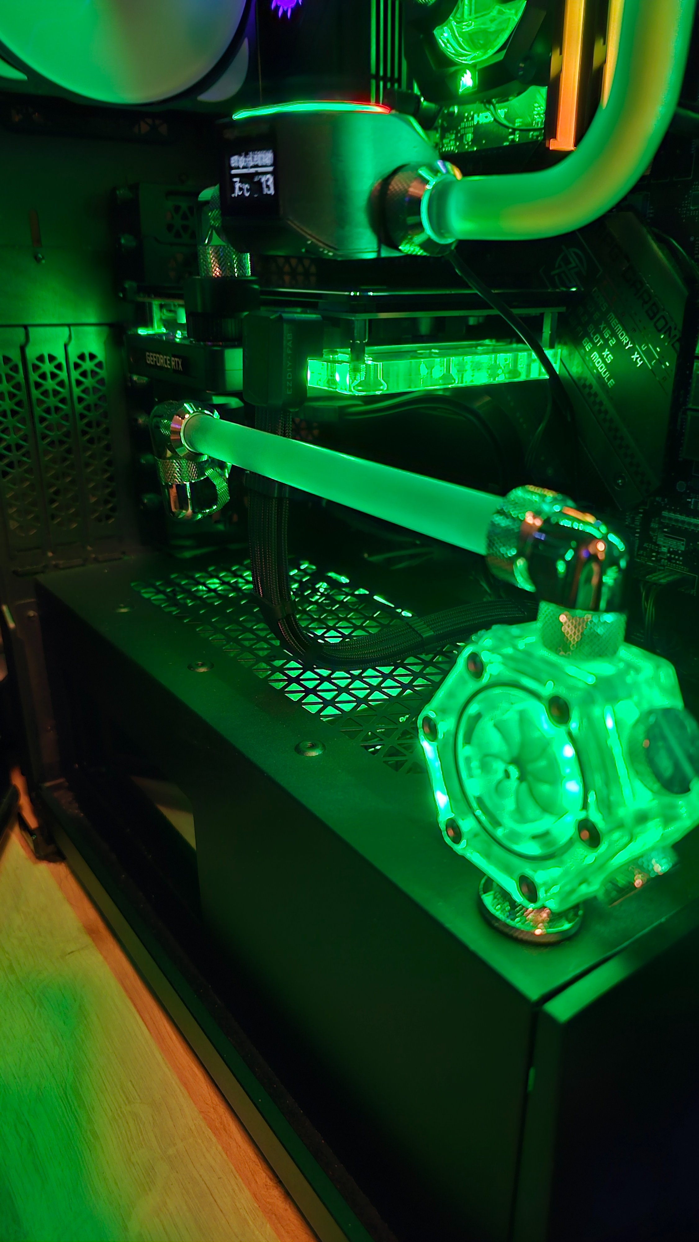

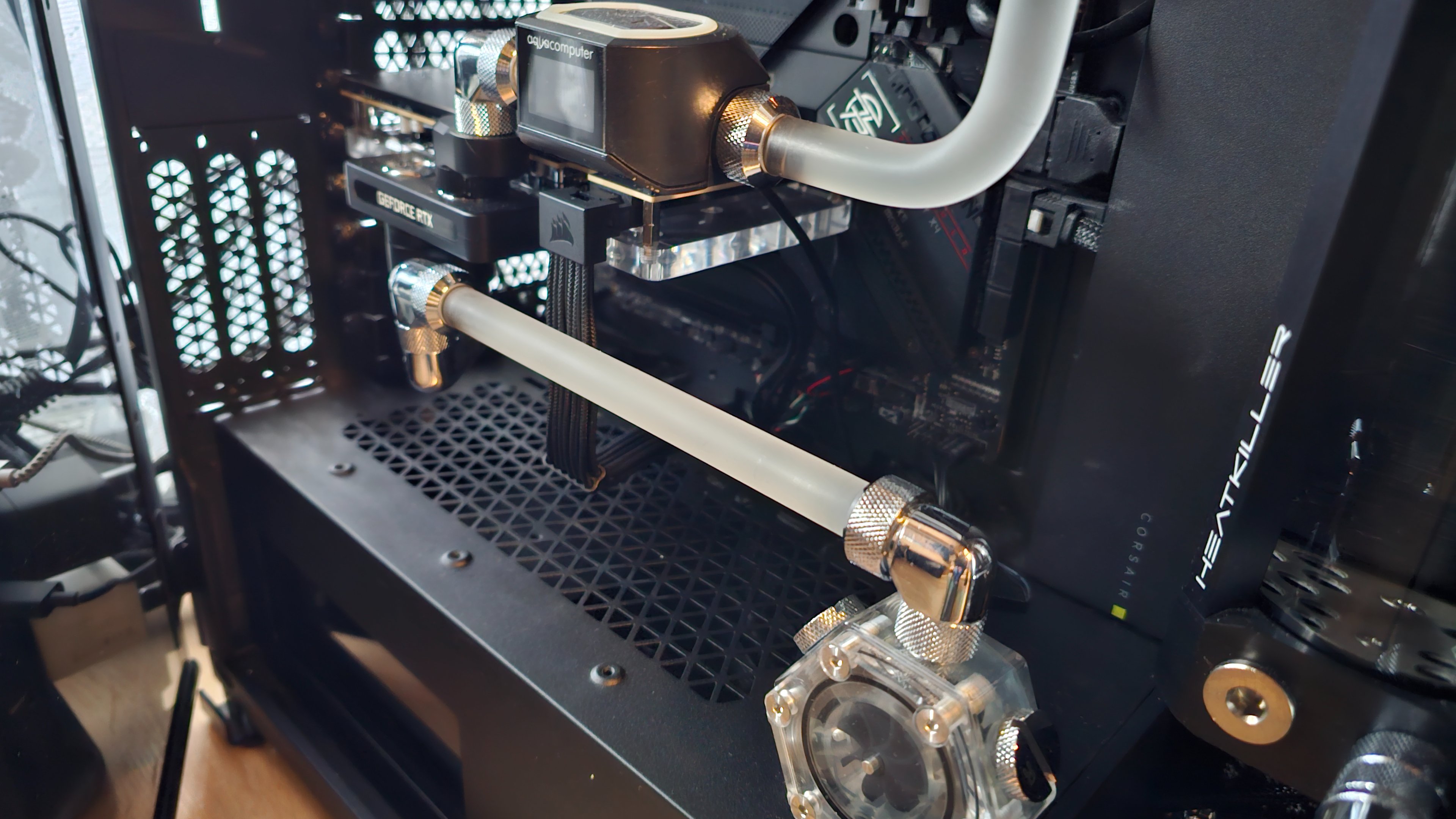

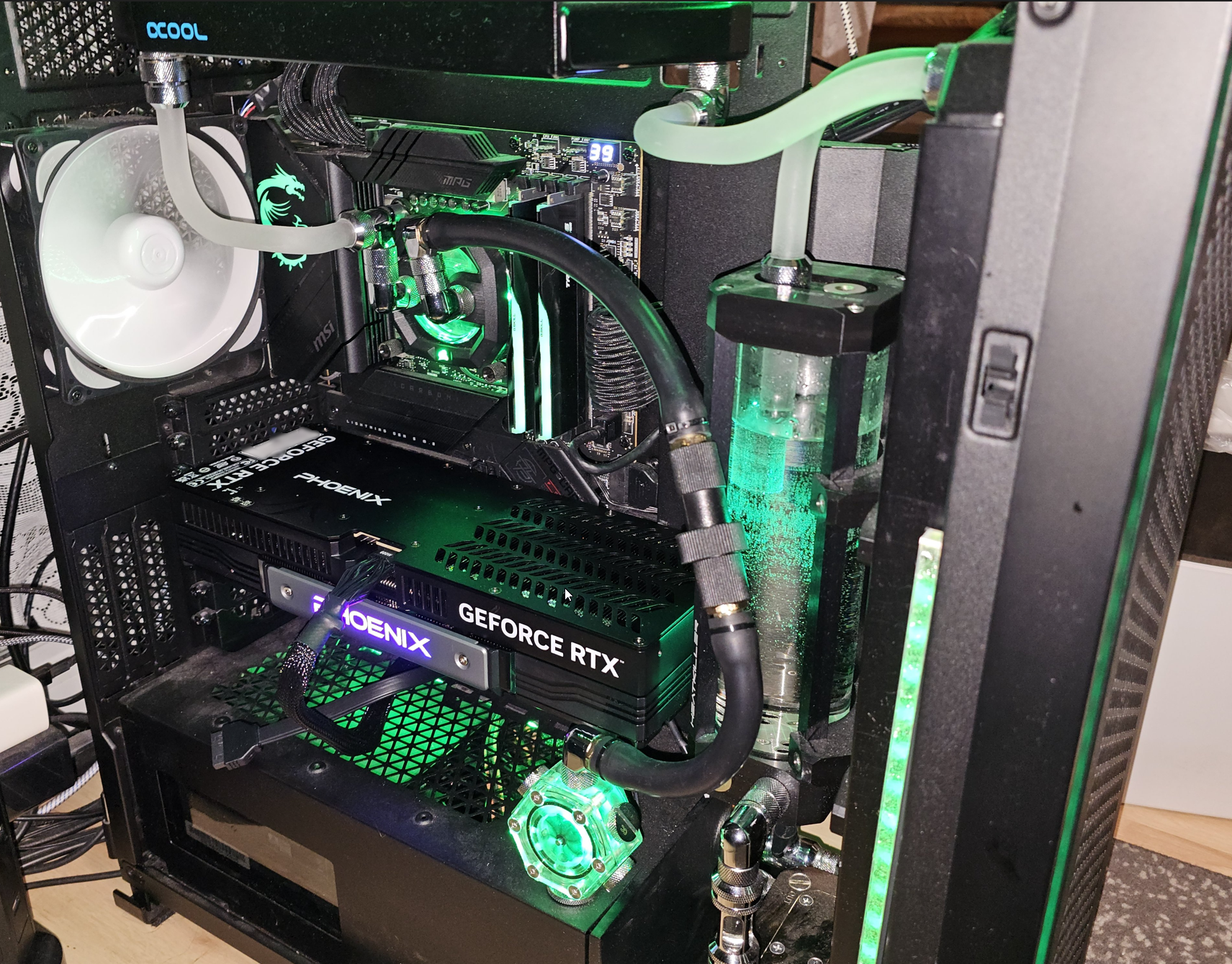

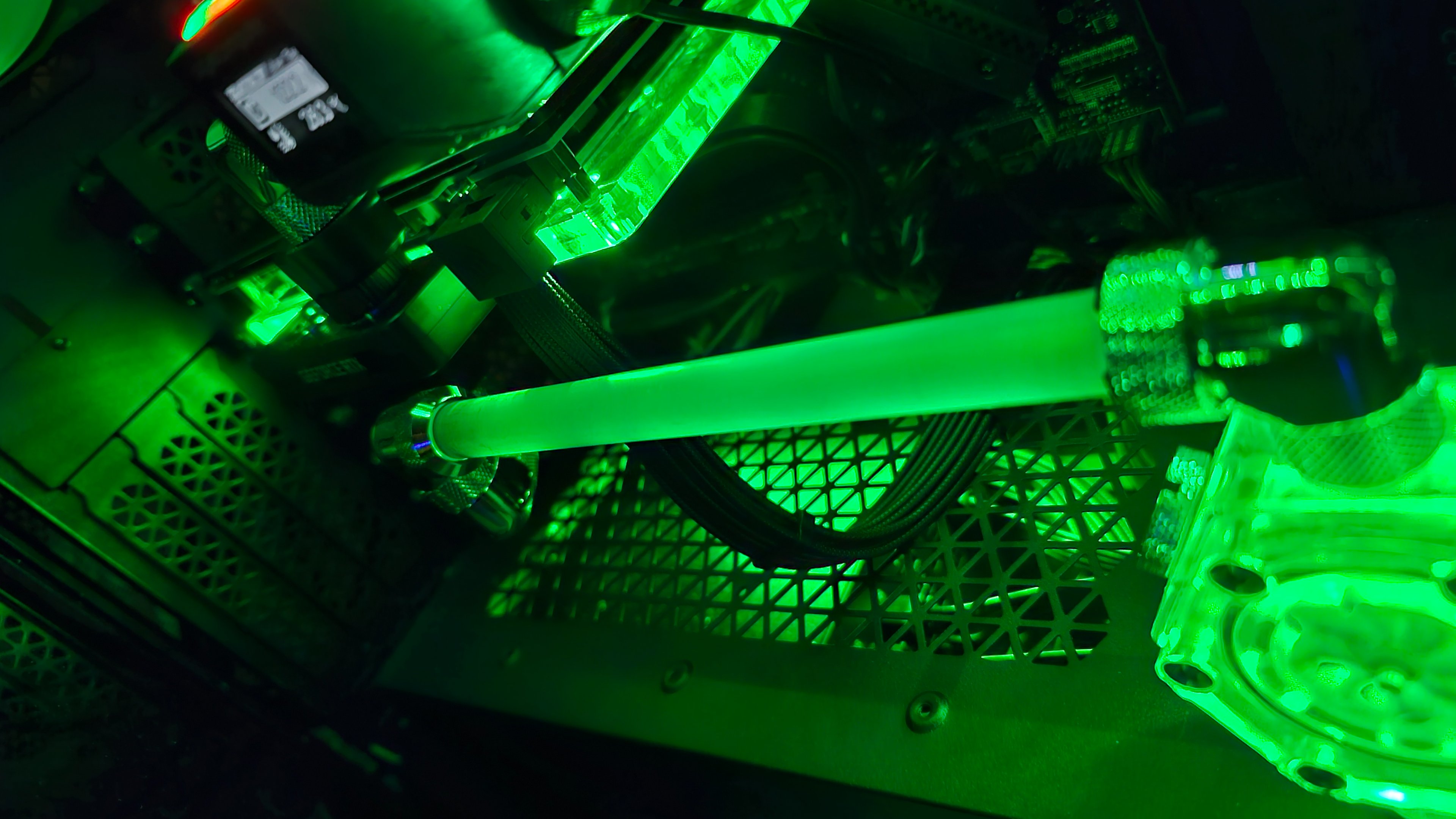

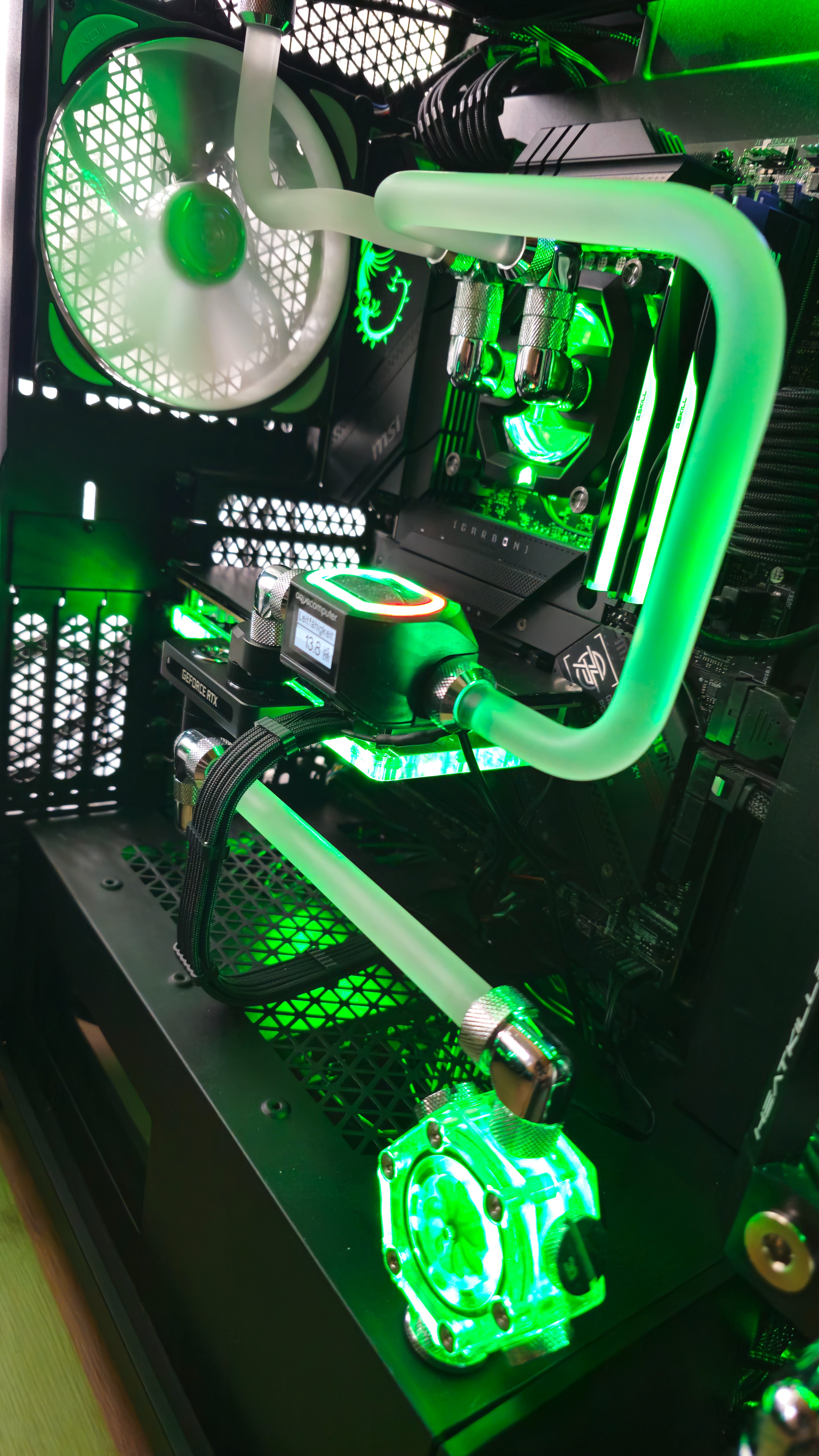

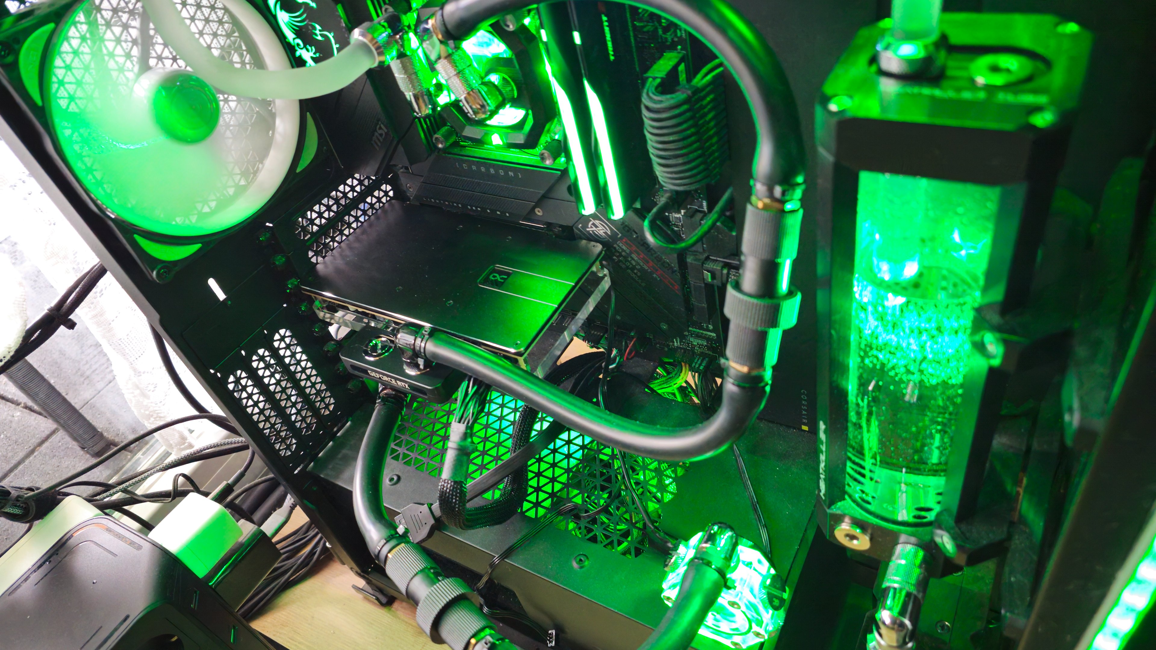

2. Meine Grafikkarte hatte ich vorher vor dem Umbauen getestet und dann mit dem Wasserkühler umgebaut.
Ashampoo_Snap_Sonntag, 28. Dezember 2025_10h56m2s.png Ashampoo_Snap_Sonntag, 28. Dezember 2025_10h54m8s.png

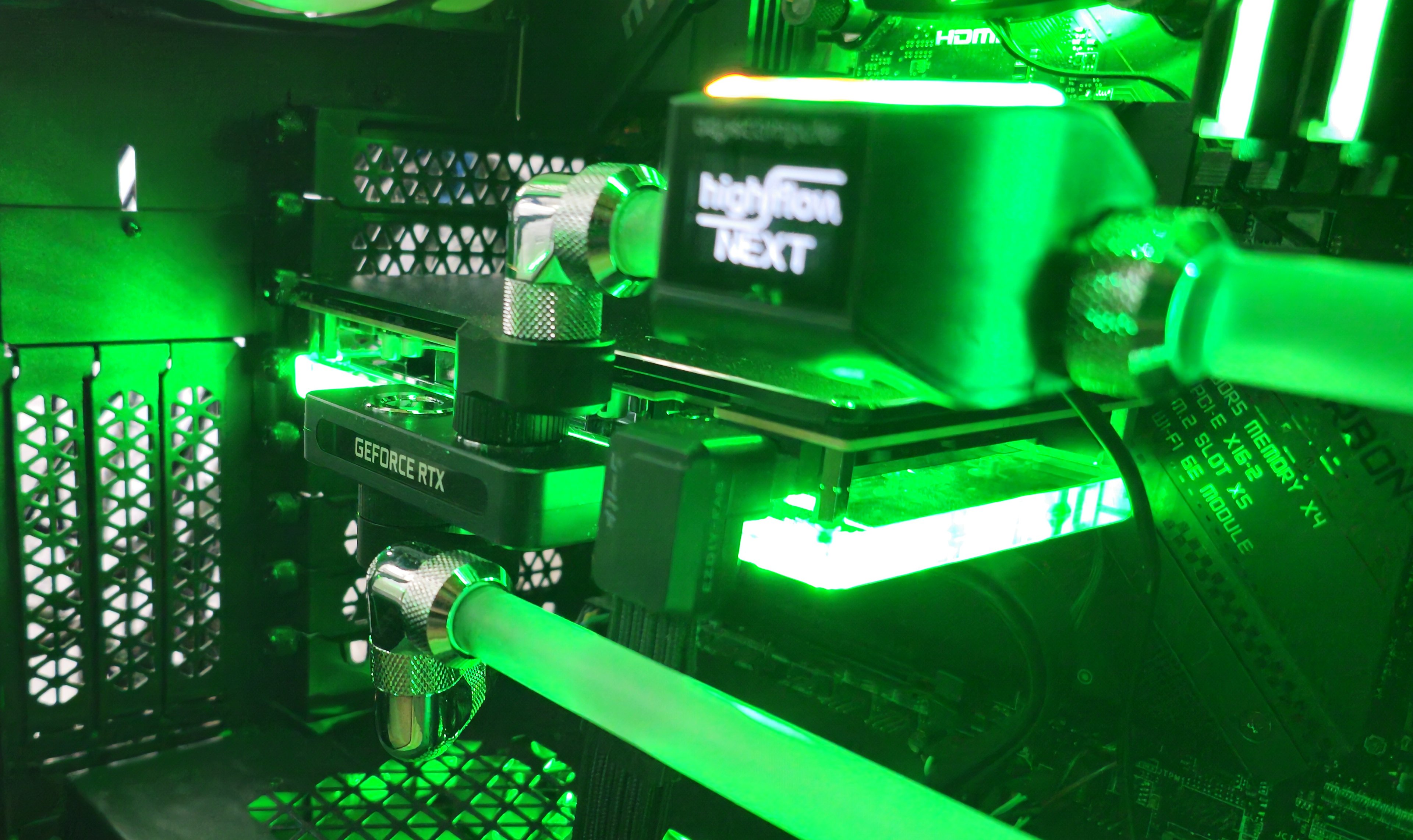

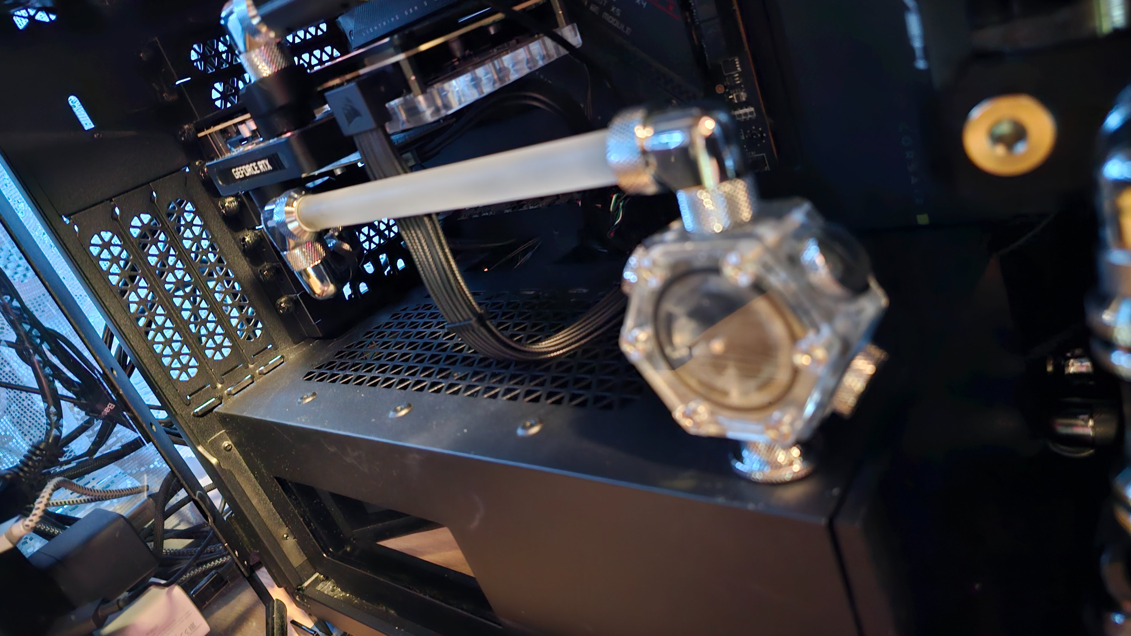

Mit den zwei Schnellkuppelungen hat auch meine Idee dazu gut geklappt, denn nun musste ich kein Wasser erneut ablassen und einfach die umgebaute Grafikkarte mit in den Loop einbinden. So habe ich vor den Hardtubes die umgebaute Grafikkarte auch kurz testen können.
Finde, ist sehr gut geworden. 😍

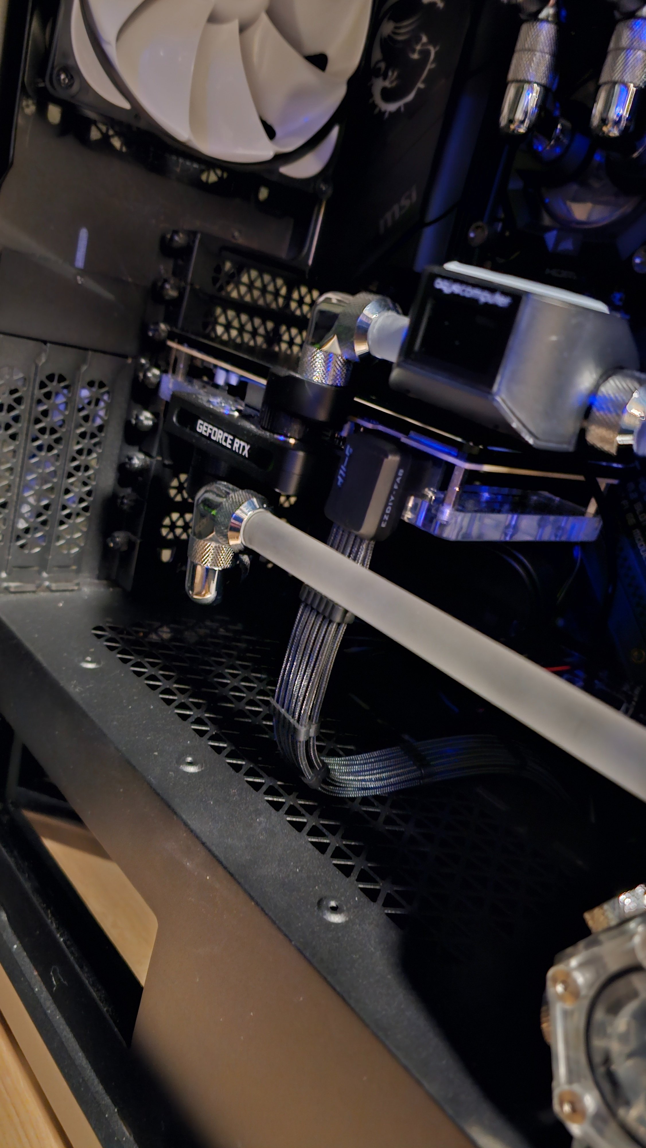

Die Position der Grafikkarte hat sich mit ihren Anschlüssen etwas verändert und da ich keine neuen Röhren herstellen wollte, habe ich es zunächst mit Adaptern versucht. Finde, das ist mir auch sehr gelungen und mir gefällt es zumindest so gut, dass ich es nicht als nötig anstehe, neue Röhren biegen und anfertigen zu müssen. Hätte aber noch genug Röhren dagehabt.
Über Temperaturen und dem Umbau selber gehe ich jetzt nicht nochmal detailliert darauf ein, da ich hierzu separate Themen erstellt habe.

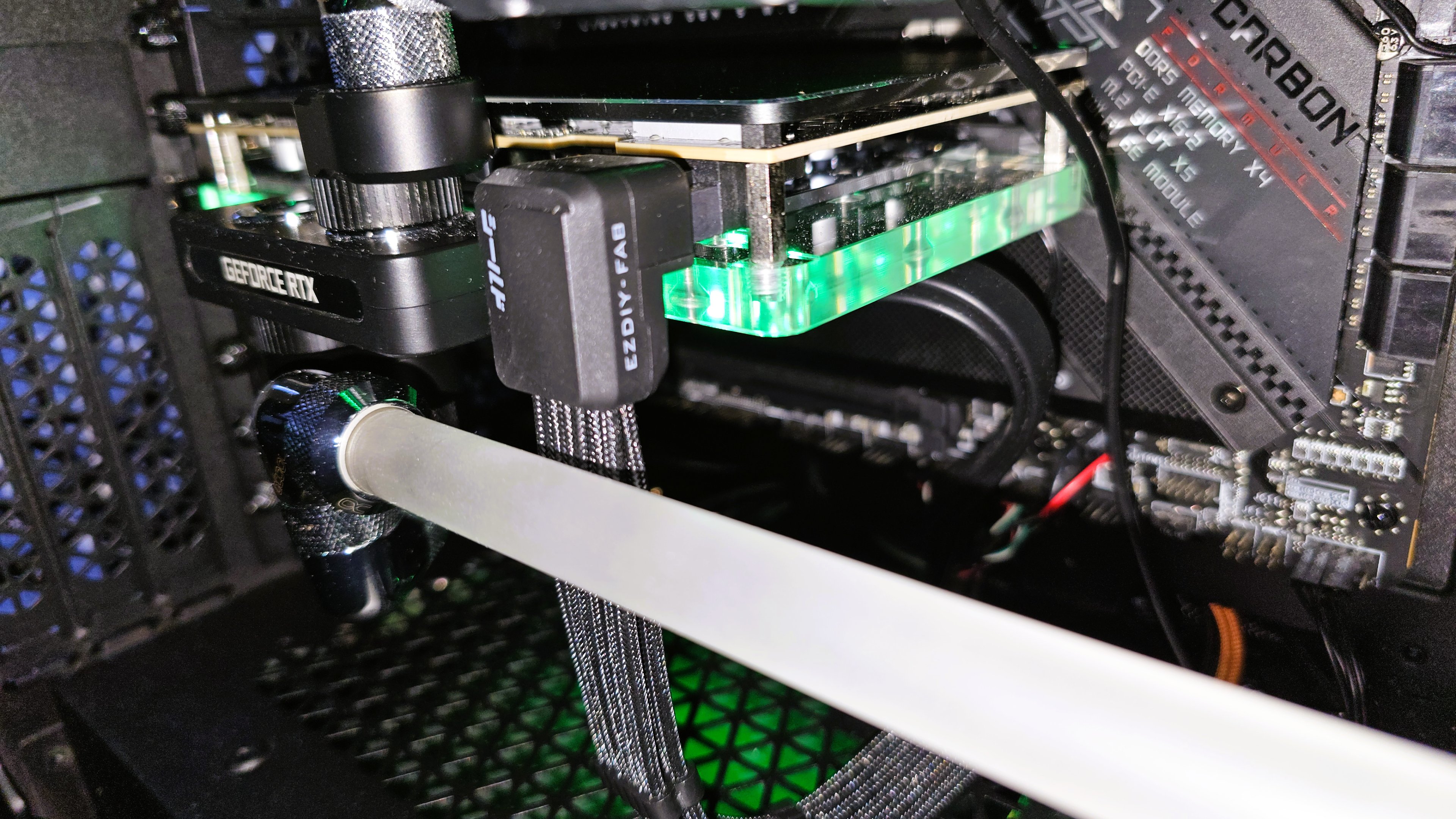

Habe mir auch noch einen Phobya 12VHPWR Adapter 180 Grad 16Pin to 4x8Pin - Black Right Adapter dazu bestellt. Dieser Adapter geht nach oben ab und dort werden dann von meinem Netzteil 4x 8-Pins angeschlossen. Wie gut das passen wird, wird sich noch zeigen, aber bei diesem Preis mit 7,50 Euro ist es nicht so relevant.
Nachmachen, auf eigene Gefahr, da ich diesen Adapter noch nie da hatte. :D
Habe diesen Adapter von Phobya letztendlich doch nicht verwendet und mir stattdessen vom Hersteller des Netzteils das Adapterkabel + eine Verlängerung gekauft. Bei diesem Adapter von Phobya hatte ich kein gutes Gefühl. Bedeutet aber nicht, dass es nicht gut gewesen wäre.
  1. be quiet! - 12VHPWR ADAPTER CABLE
  2. EZDIY-FAB Shield 90 Grad 12V-2x6 GPU Kabelverlängerung

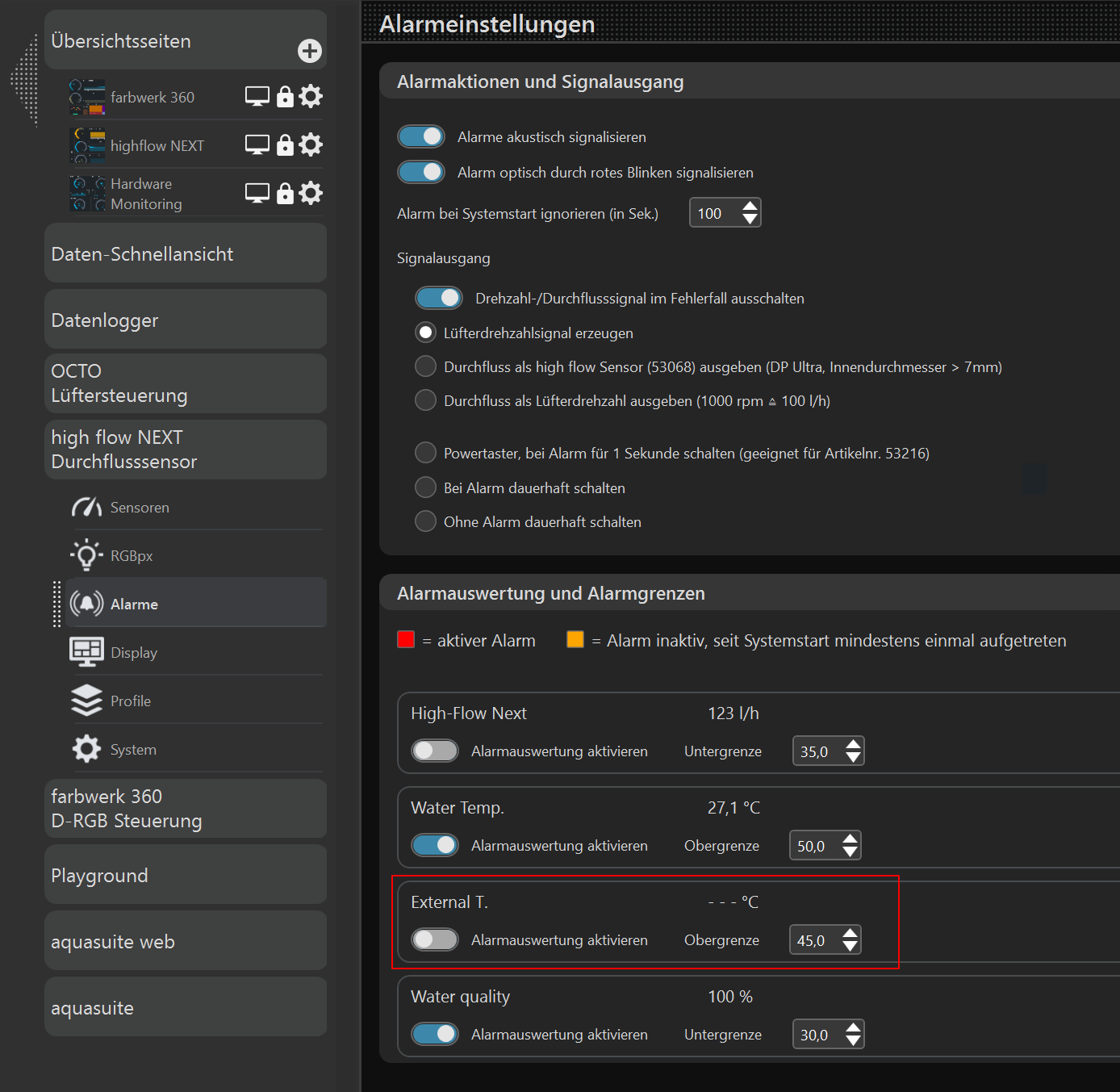

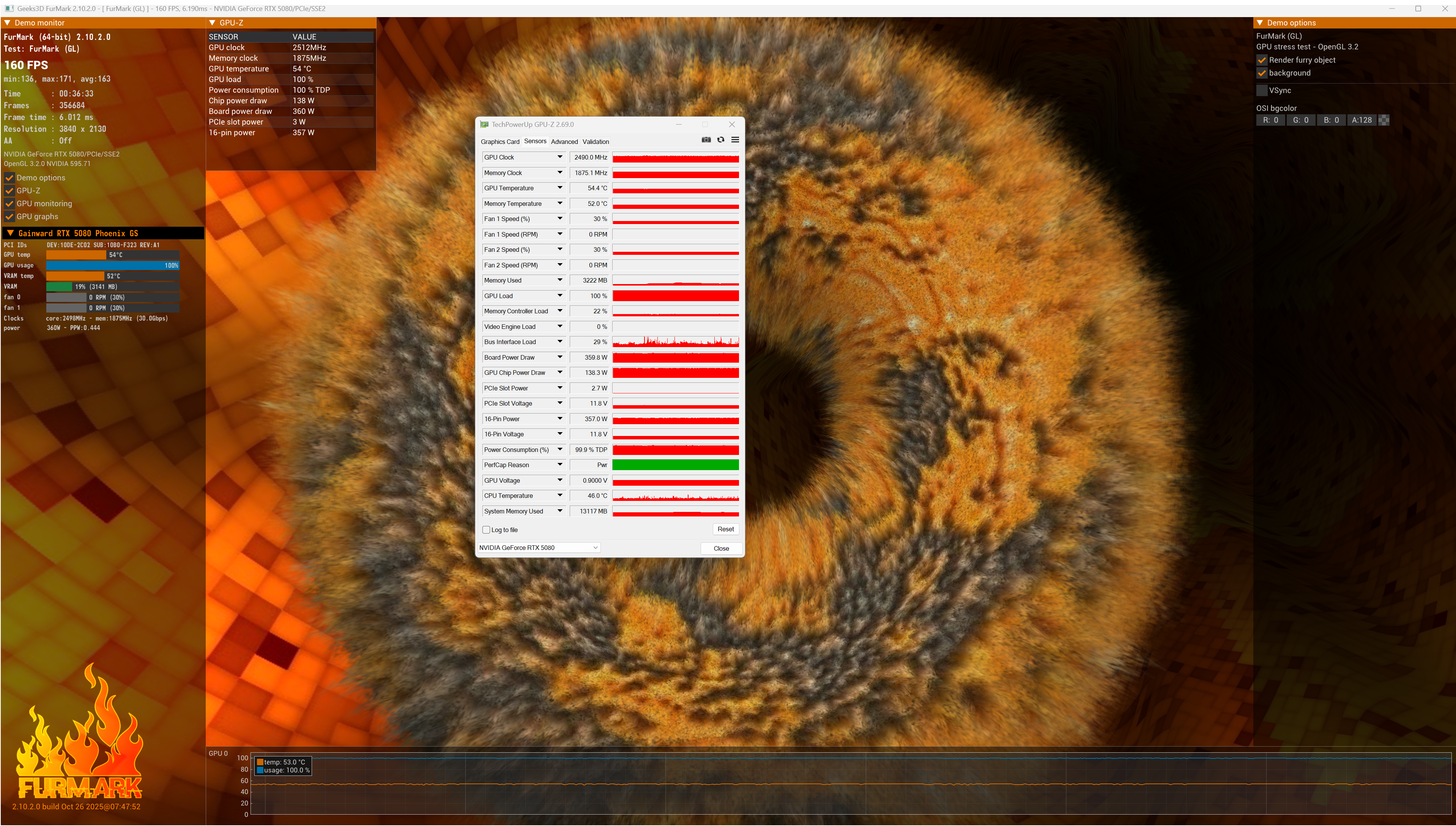

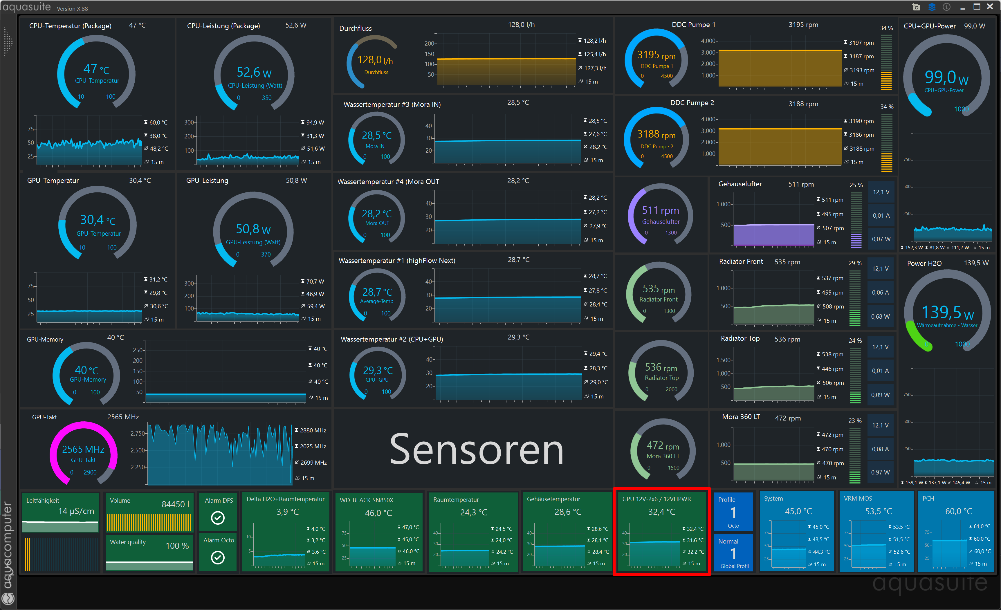

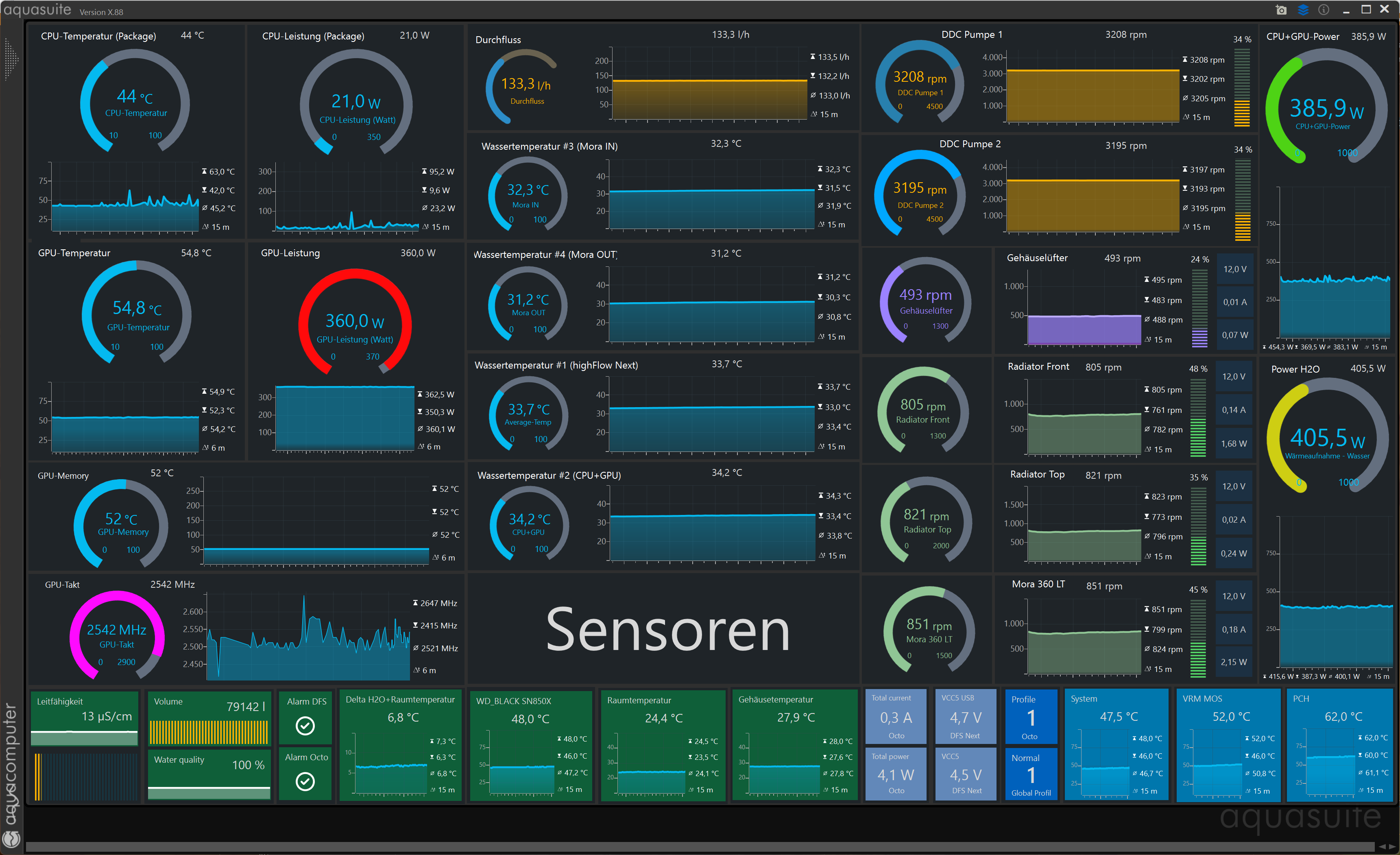

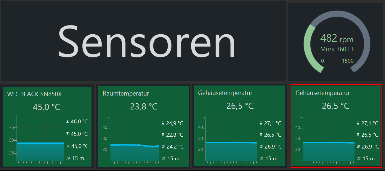

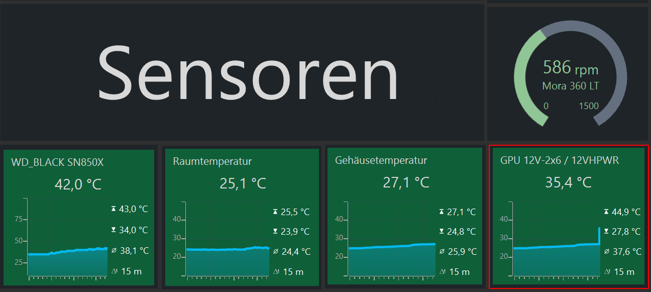

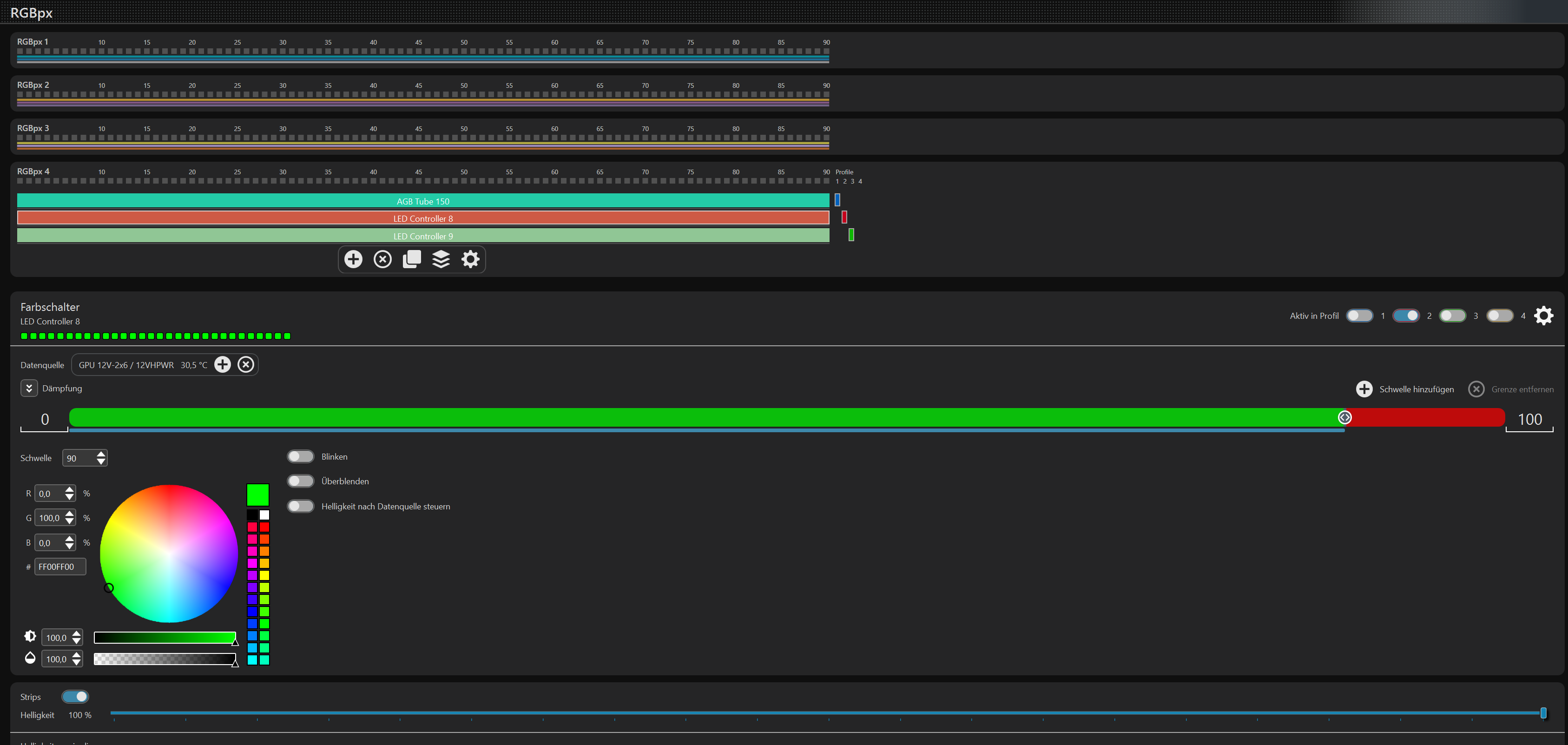

Mit 360 Watt und Furmark habe ich einen Test mindestens 15 min lang laufen lassen, um zu sehen, ob die Steckverbindung und das Kabel heiß werden. Bei mir ist aber alles in Ordnung und das Kabel wird nur lauwarm, sowie der Stecker selber. Die Temperatur des Steckers ist sogar etwas geringe, als vom Kabel ausgefallen. Wenn ich so ohne Thermometer abschätzen sollte, vermute ich die Temperatur des Kabels um die 30 - 40 °C +/-.
Aktuell habe ich daher momentan alles erledigt. Sollte ich aber irgendwann mal meine Grafikkarte erneut zerlegen, werde ich aber vermutlich LM, statt WLP (PTM) nutzen. Aber momentan sind meine Temperaturen sehr gut und daher habe ich jetzt auch nicht vor, irgendwas hierzu zu ändern.

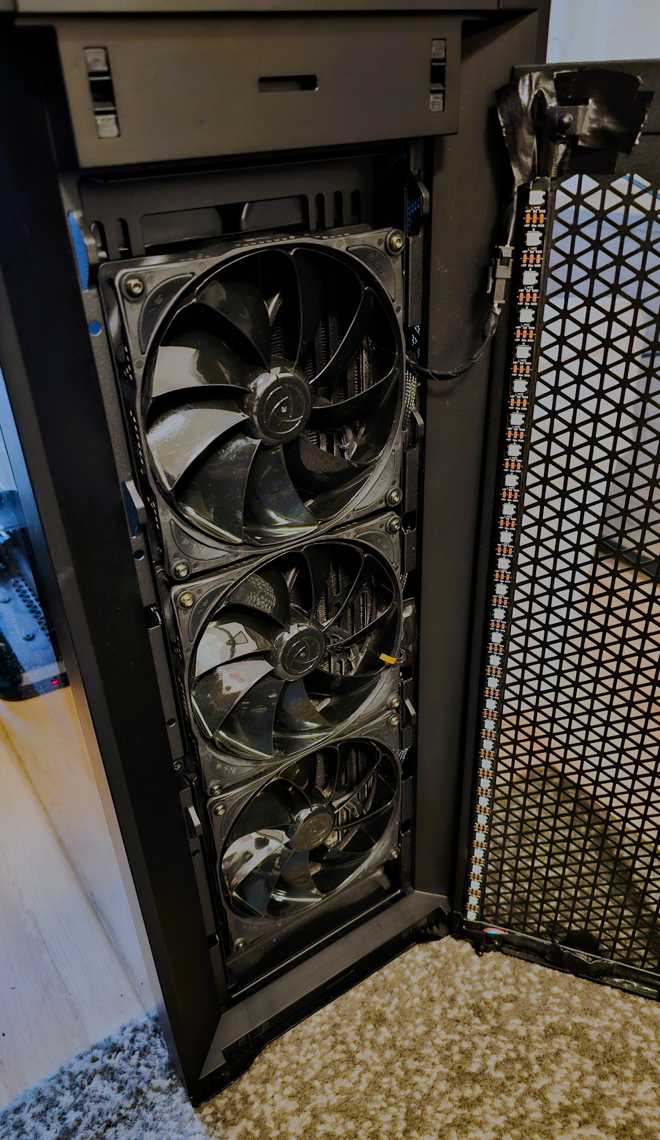

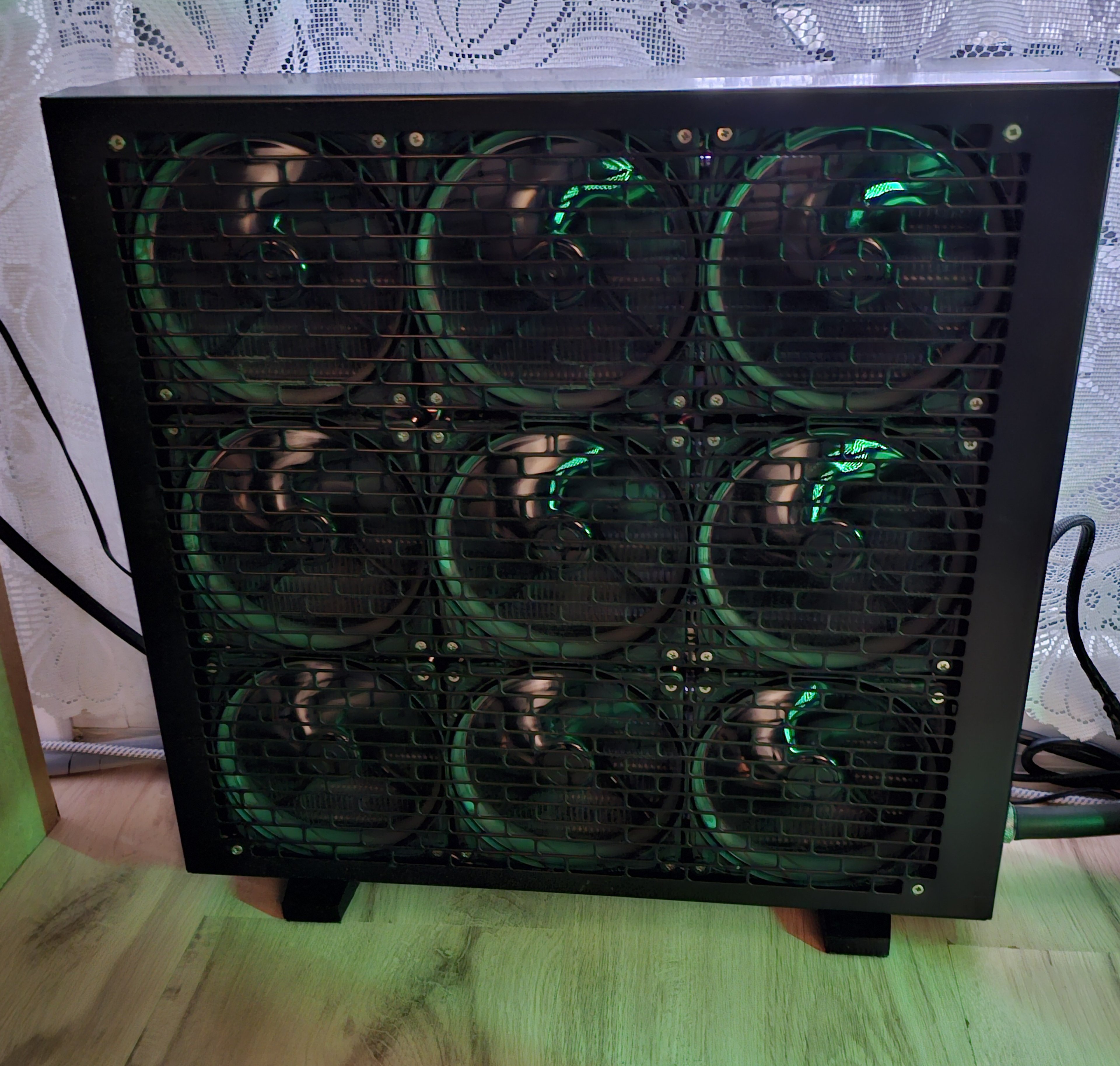

Mit diesem Gehäuse habe ich mir NB-eLoop Lüfter B14-PS - 140mm PWM vorne verbaut.
Aber bezüglich dem Staubfilter sieht man nichts davon.

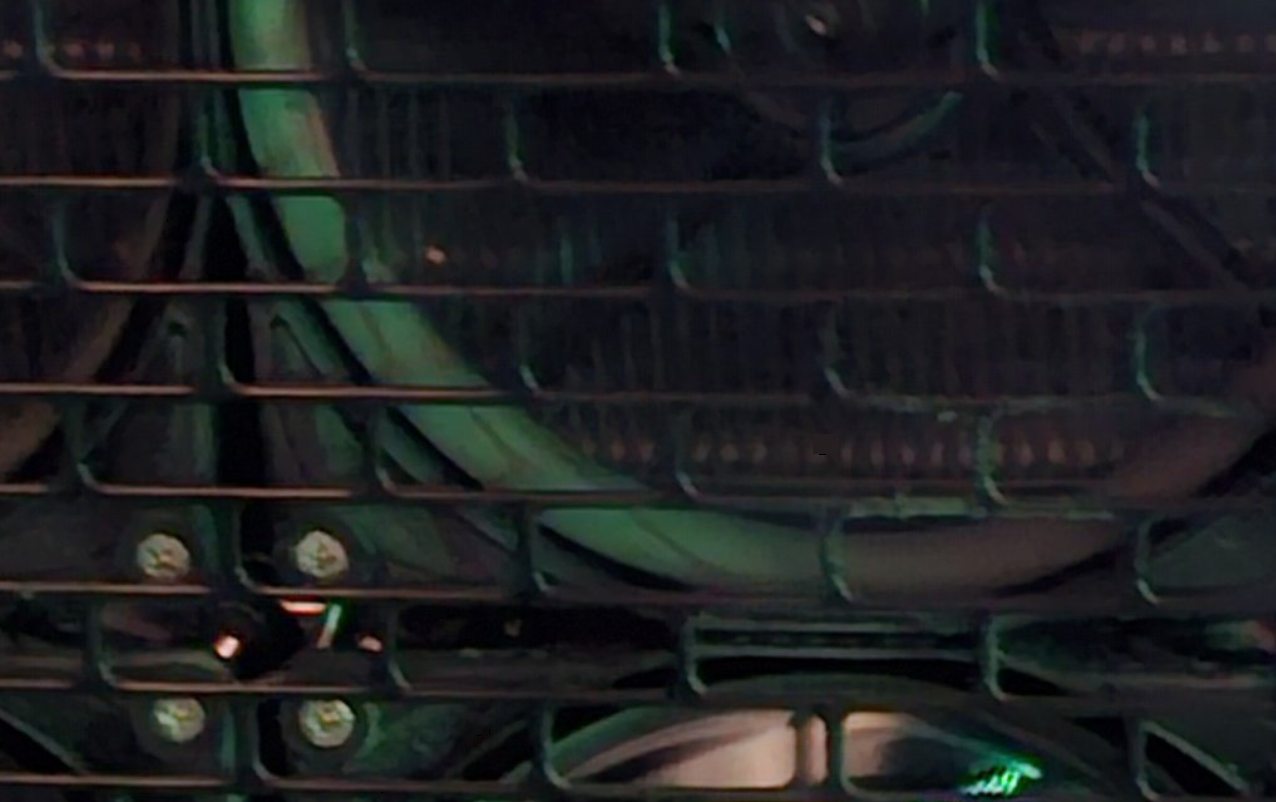

Habe vor ein paar Tagen die Lüfter sauber gemacht, denn das Bild oben ist nach der Reinigung.
Auf dem Bild vom Mora ist es aber noch zu sehen, da ich hierzu die Blende entfernen muss. Für den Mora ist es schwierig ein Staubfilter zu bekommen, daher habe ich mir jetzt über Amazon ein Set Staubfilter für 360er Radiatoren bestellt. Dann kann ich drei Streifen mittels Magnetband drauf setzen.

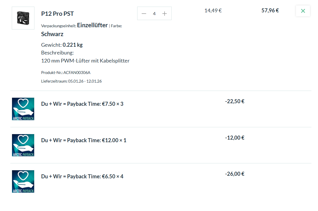

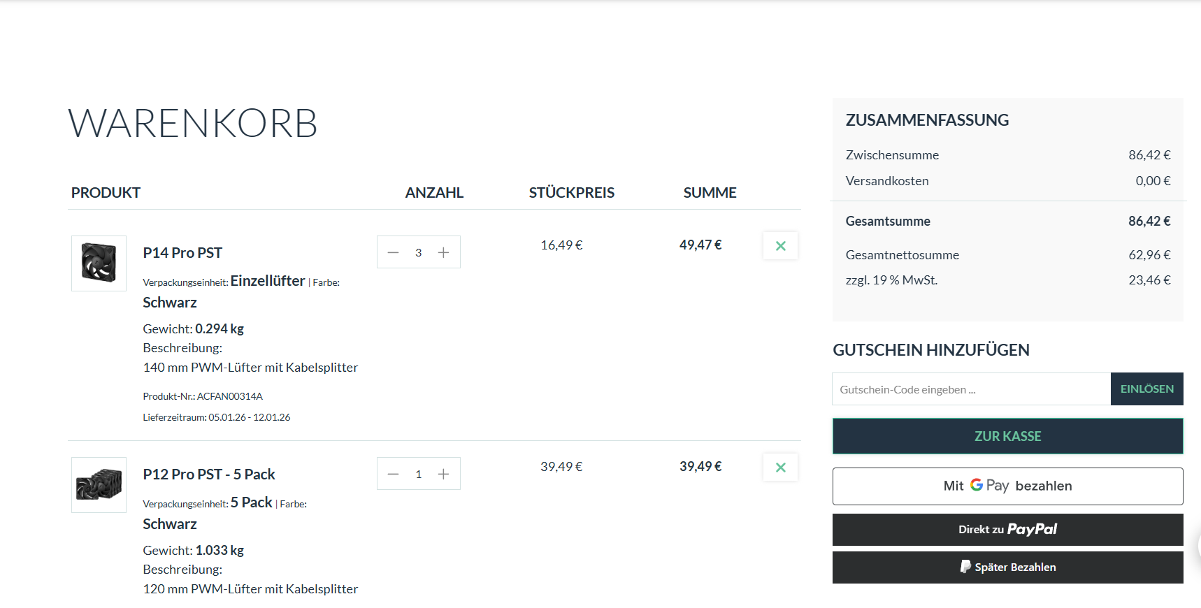

Habe mir mal die P14 Pro PST und die P12 Pro PST mal näher angeschaut. Sehen tun die Lüfter sehr schön aus, das muss ich zugeben und bringen auch einen guten Luftdruck, laut Produktbeschreibung. Die 140er-Lüfter sind mit 400 U/min Minimum in Ordnung, auf solch eine Drehzahl kommen auch meine eLoops hin. Die 120 mm haben aber eine minimale Drehzahl von 600 U/min und das ist mir zu viel. Solch eine Drehzahl erreichen meine Lüfter momentan nur unter Last und mit Idle hätte ich sie lieber zwischen 300 - 400 /min. Wobei ich sie auch mit Idle ganz ausmachen könnte und sie erst mit Last drehen lassen kann.
Werde mir jetzt aber keine neuen Lüfter kaufen, denn so groß wird der Unterschied nicht ausfallen. Ganz davon abgesehen, wären mir Noctua Lüfter lieber. Aber die sind fast unbezahlbar. Besonders die neuen Versionen, die vor kurzem erschienen sind.
Momentan gibt es auch Aktionspreise, wenn direkt über arctic.de bestellt wird. Ohne Pro sind die Drehzahlen mit einer Wasserkühlung besser, aber die gefallen mir vom Style nicht. Aber diese hohe Drehzahl der Pro bis zu 3000 U/min benötige ich auch nicht.

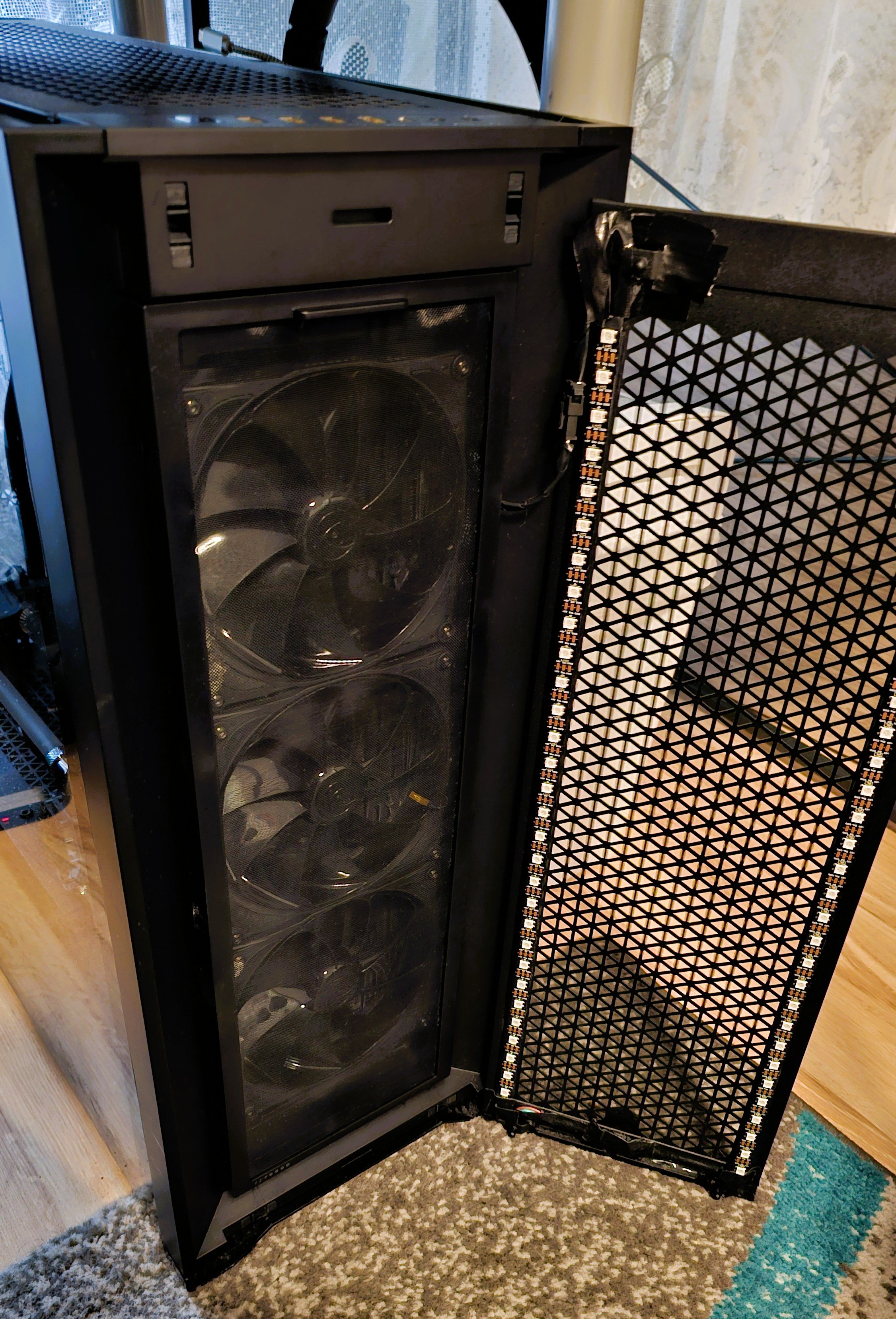

Habe die Staubfilter heute bekommen und obwohl sie drei geteilt sind, passen sie gut und sehen auch gut aus. 👍
Habe sie aber auf der Rückseite zusammengelebt, denn so war es einfacher den Staubfilter mit den Magnet auszurichten. Für ein Preis um die 10 Euro kann ich nicht klagen und sieht sogar noch gut aus.

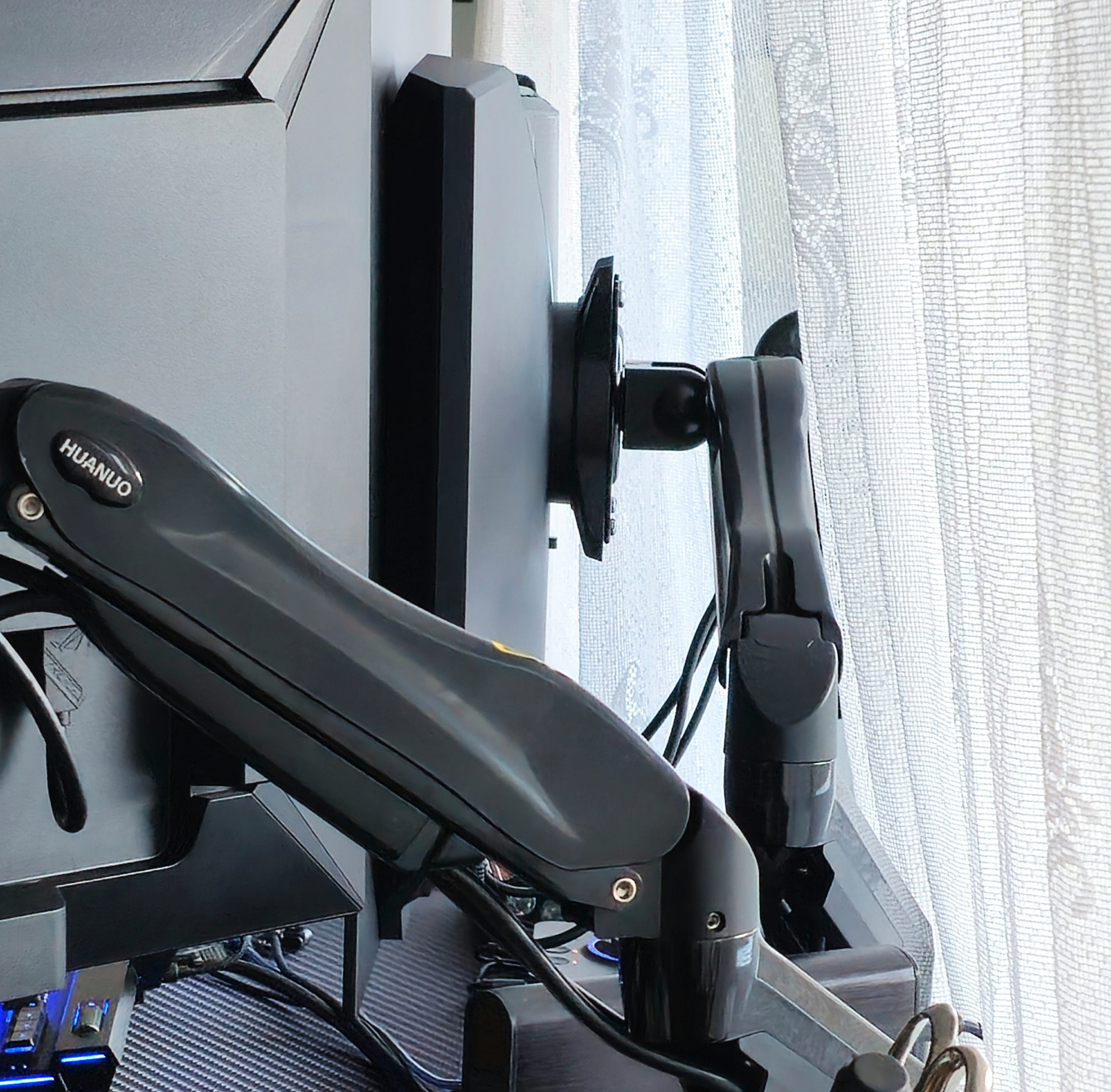

Habe ja letztens meinen Monitor mit einem ASUS ROG Strix OLED XG32UCWMG ausgetauscht und als zweiten Bildschirm habe ich auch einen Asrock PG27QFT2A (27 Zoll, 180 Hz, IPS (2560 × 1440 p) mit dran.
Hierzu habe ich Vesa 100 Halterungen verwendet und so konnte ich beide Monitore nach eigenem Ermessen platzieren. Das Besondere daran ist: Der 4K-Monitor hat Dualmodus mit 4K und Full HD und der zweite zusätzliche Monitor hat WQHD. Dadurch stehen mir in Games, 3 unterschiedliche Auflösungen zur Verfügung. Aber mit 4K und meiner RTX 5080 Grafikkarte habe ich ausreichend FPS und so nutze ich in der Regel auch diesen Monitor mit Gaming. Die Farben und auch die Schwarzwerte sind aufgrund des WOLED-Monitors richtig hervorragend. 🥰
Den zweiten Monitor benötige ich aber auch für andere Aufgaben, wenn ein Fenster oder eine Anwendung mal nebenbei mit ausgegeben werden muss. Mein System läuft so weit auch gut, aber seitdem ich den neuen Monitor habe, kam es schon zweimal zu einem Blackscreen.

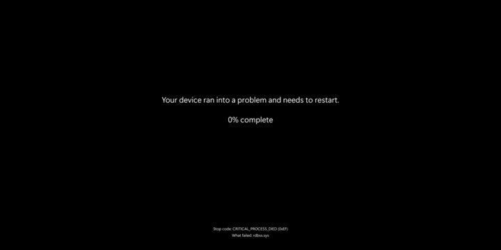

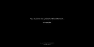

Mir ist solch eine Ansicht neu, daher musste ich mich jetzt selbst erst dazu schlau machen.
BSOD heißt künftig Black Screen of Death: Neues Design für Windows 11 jetzt offiziell
Den Grafikkartentreiber habe ich schon mittels DDU gelöscht und neu installiert. Der nächste Schritt wäre, Windows 11 neu aufzusetzen. Aber damit warte ich noch etwas ab und schaue, ob der Fehler wieder auftaucht. Denn dieser Fehler ist innerhalb von zwei Wochen bisher nur sporadisch das zweite mal gestern wärend eines Games aufgetaucht.

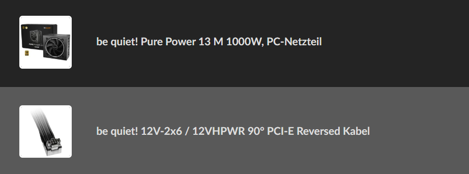

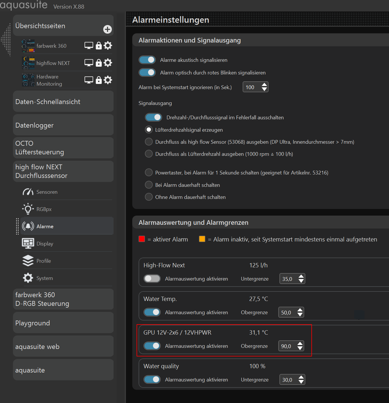

Mir gibt aber mein Netzteil etwas zu denken, denn ich habe einen Adapter von be quiet! verwendet, was an zwei PCIe Anschlüsse des Netzteils geht. Da ich dieses Kabel hässlich fand und damals noch dazu eine Verlängerung mitgenutzt habe, habe ich nun ein neues Netzteil und ein neues abgewinkeltes Kabel bestellt.
Mein Straight Power 11 Platinum 850W ist jetzt ein paar Jahre alt und könnte auch etwas alters schwach sein, was mögliche Spannungsspitzen der CPU + GPU ggf. nicht mehr gut wegsteckt. Zudem war mir mein Adapter dazu, was an zwei PCIe-Anschlüssen des Netzteils geht + Verlängerung, ein Dorn im Auge.
Natürlich hätten auch 850 Watt ausgereicht, aber da ich hier einiges mit an RGBs, 2 × DDC-Pumpen und die ganze Elektronik bezüglich der Wasserkühlung mit verbaut habe und dann noch meine neue RTX 5080 und den 13900K-Prozessor, habe ich mich dazu entschieden, diesmal auf 1000 Watt zu gehen. Zudem ist auf Alternate das Netzteil zurzeit auch noch im Angebot.
Hoffe, dass es dann damit behoben ist, und dann bleibt halt noch übrig, Windows neu aufzusetzen. Natürlich hätte ich jetzt auch Windows zuvor neu aufsetzen können, aber das Netzteil hat mir nicht so gut gefallen, wie es an der Grafikkarte angeschlossen ist, und bezüglich der durchgeschmorten Kabel hat man ohnehin immer etwas Bedenken.

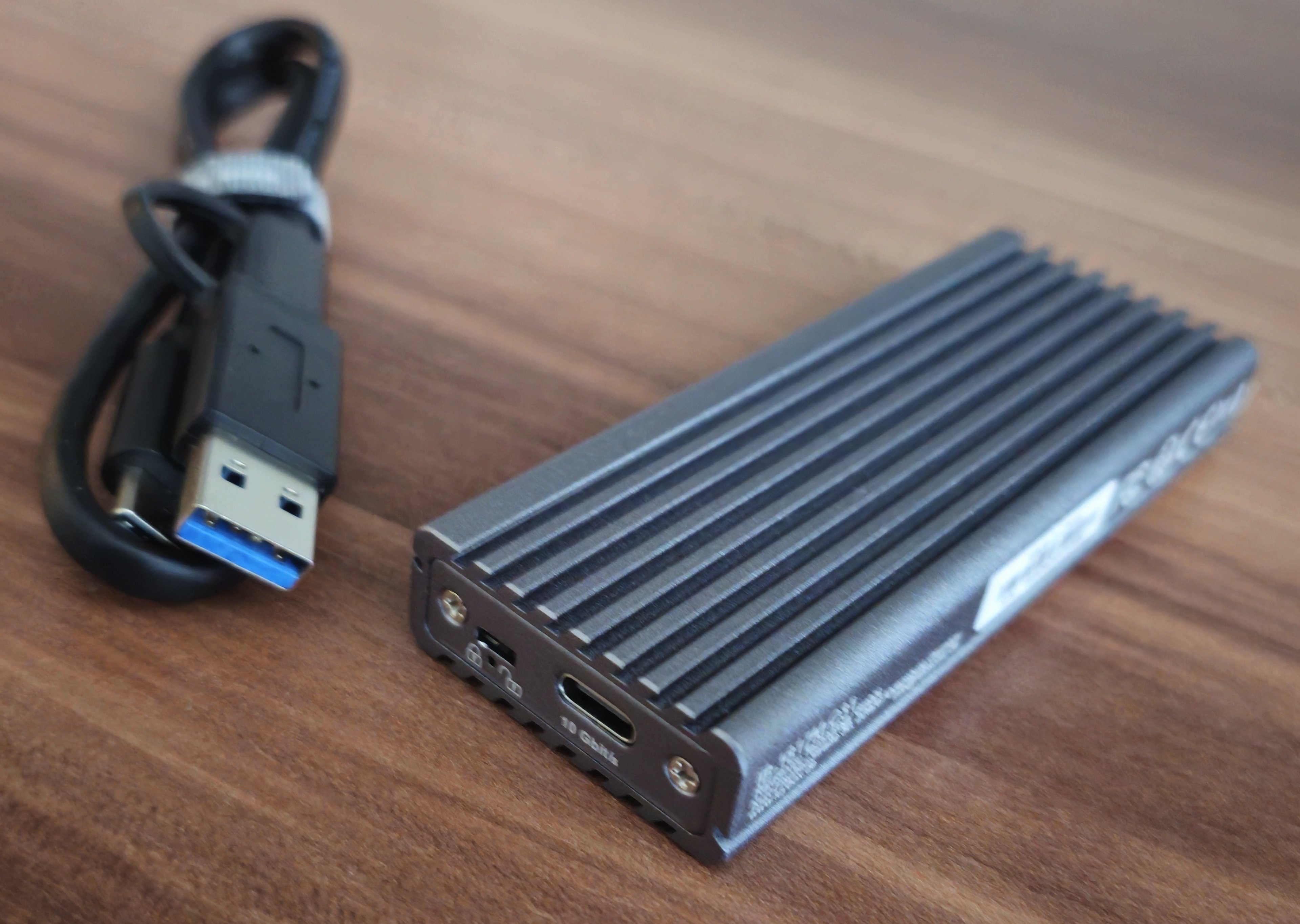

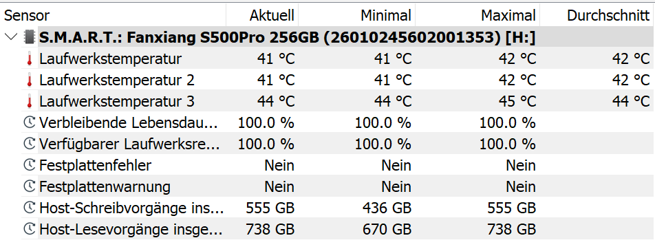

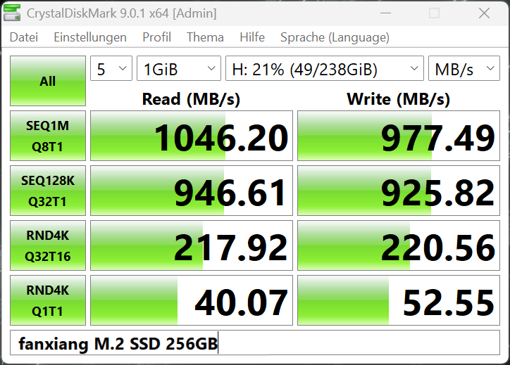

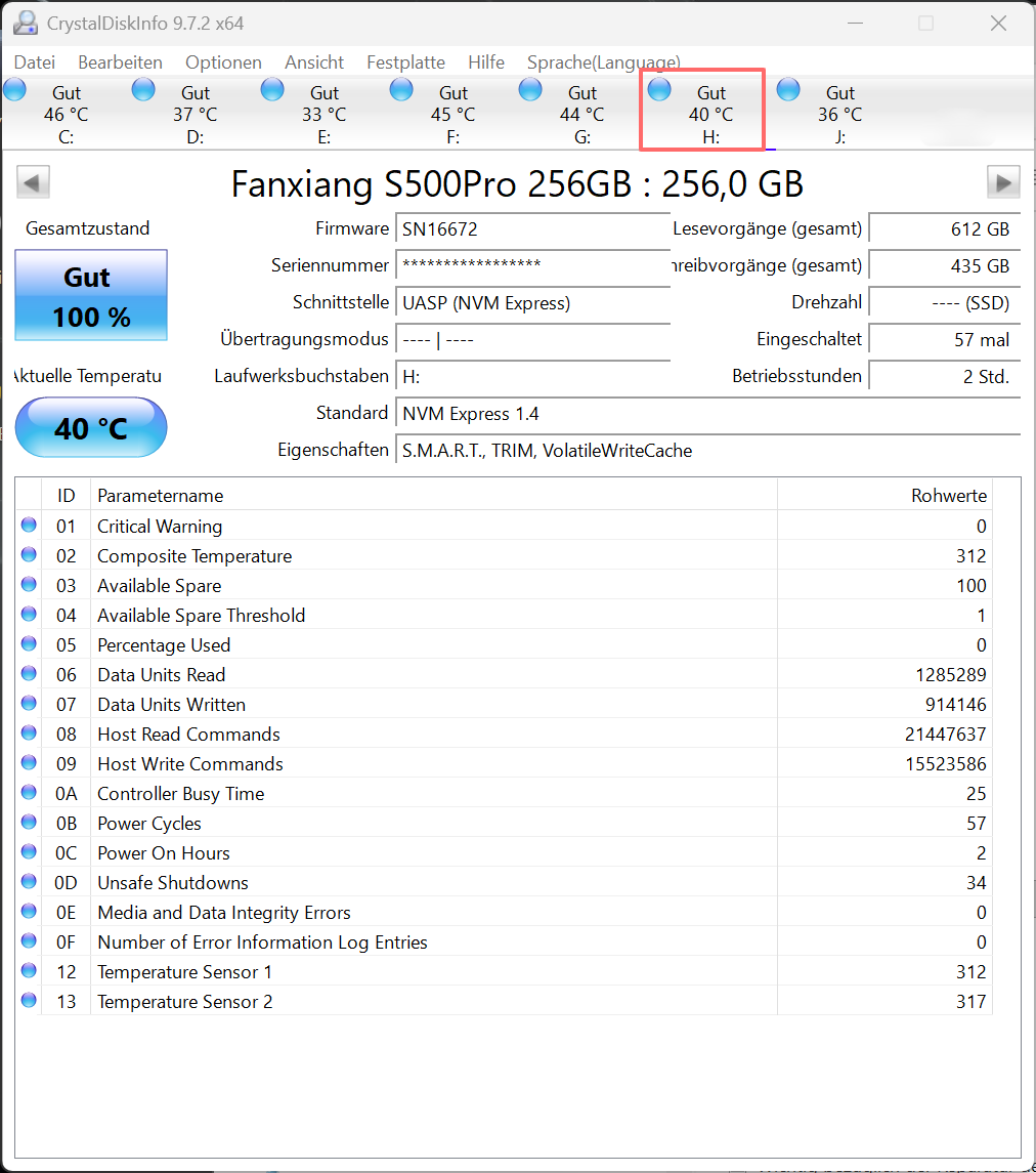

Habe hier mehrere Sticks in Verwendung und ich wollte sozusagen einen Stick haben, der etwas schneller ist und mehr Speicherplatz beinhaltet. Da M.2 NVMe SSDs zurzeit kostspielig sind und dieses Projekt jetzt nicht so ausschlaggebend ist, musste es keine hochwertige SSD sein. Aber ich bin positiv überrascht, denn obwohl die SSD günstig war, erreicht sie gute Leistungswerte.
Die SSD würde aber intern eingebaut noch höhere Werte erreichen, denn diese ist per USB-C in diesem Fall etwas eingeschränkt. Es lässt sich auch das Programm WinToUSB installieren und damit lässt sich Windows 11 auf den Stick zu Testzwecken einrichten. Das läuft hervorragend und ich kann nun mit dieser SSD auch testweise per USB auf Windows 11 booten.
Eine größere M.2 NVMe SSD war mir für meinen Einsatzzweck zu teuer und mir reichen auch 256 GB vollkommen aus. Aber einbauen könnte ich bis zu 2TB in diesem externen Gehäuse. Die SSD und das Gehäuse bleiben auch im Betrieb lauwarm und über 42 °C der SSD habe ich bisher noch nicht erreicht.

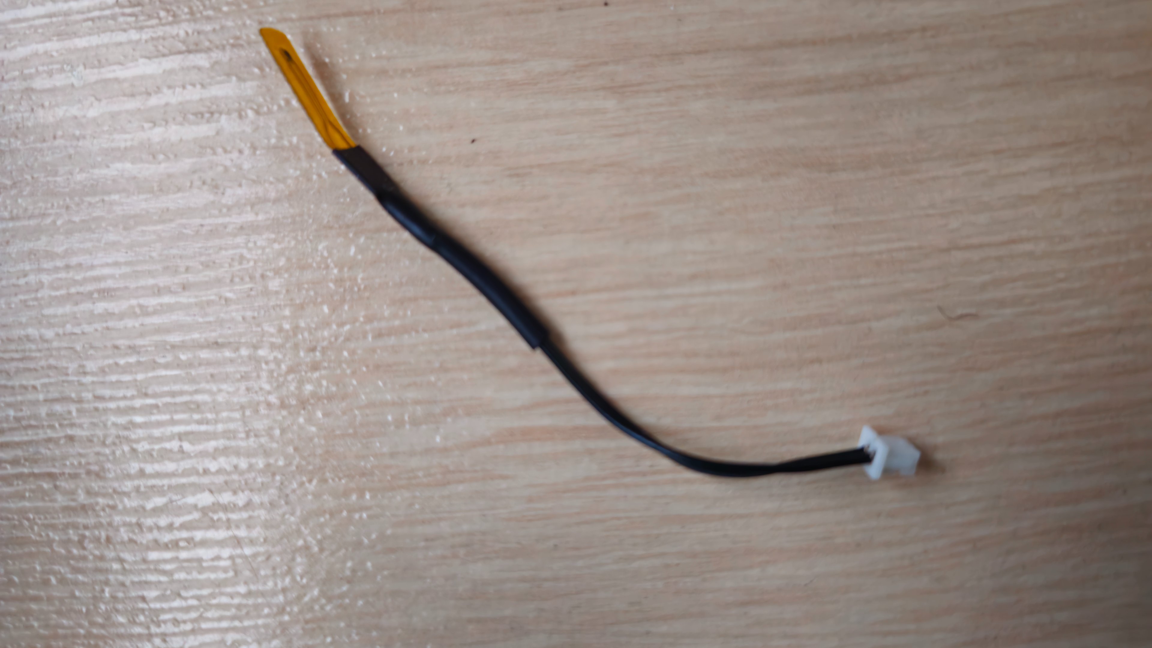

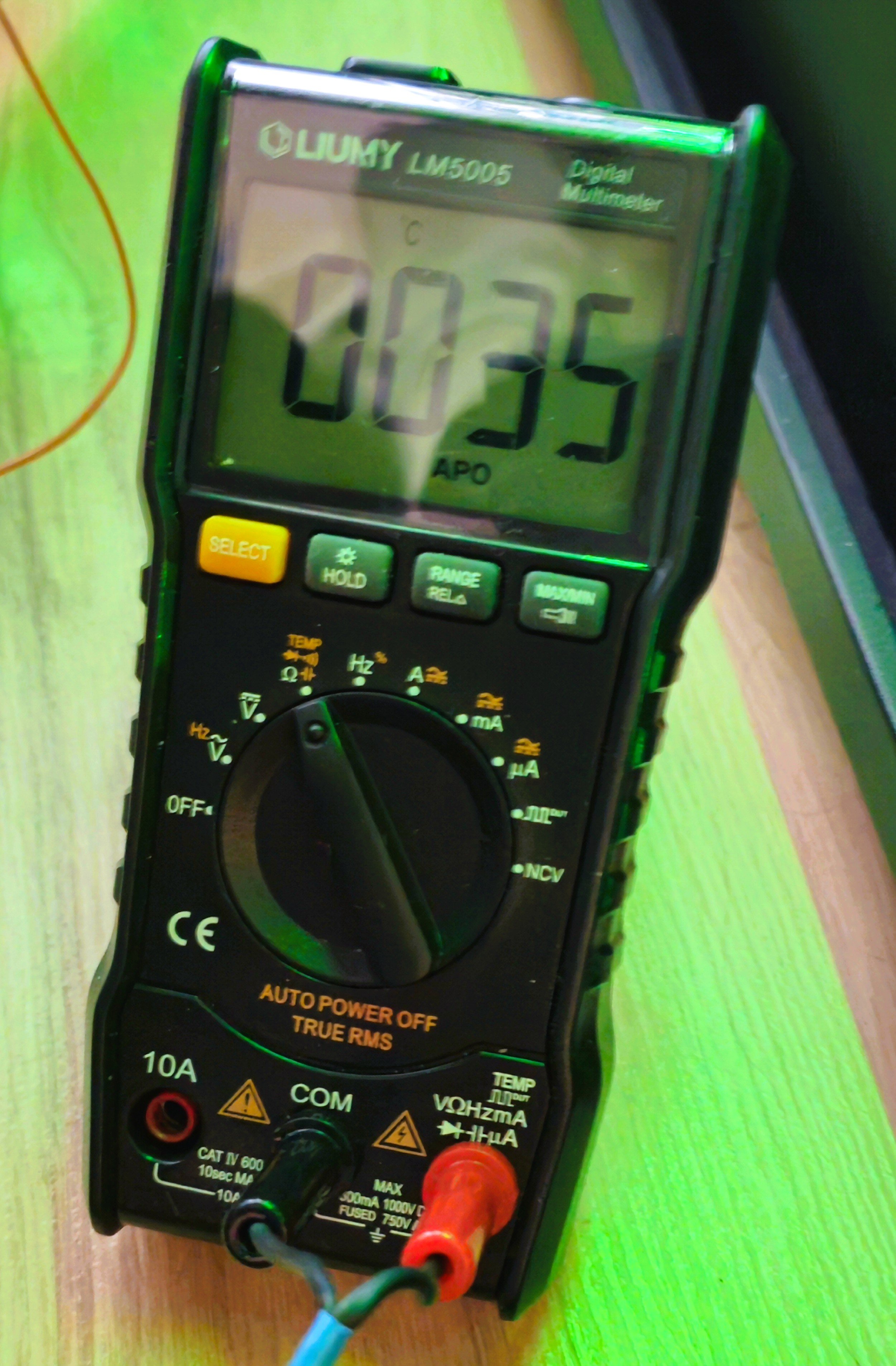

Die dritte Temperatur wird nur über HWInfo mit ausgegeben und scheint vom Controller zu sein. Mit dem USB‑A‑Adapter erreicht das Laufwerk etwa SATA‑Geschwindigkeiten mit etwa 450 MB/s. Das ist halt je nach USB-Anschluss abhängig.

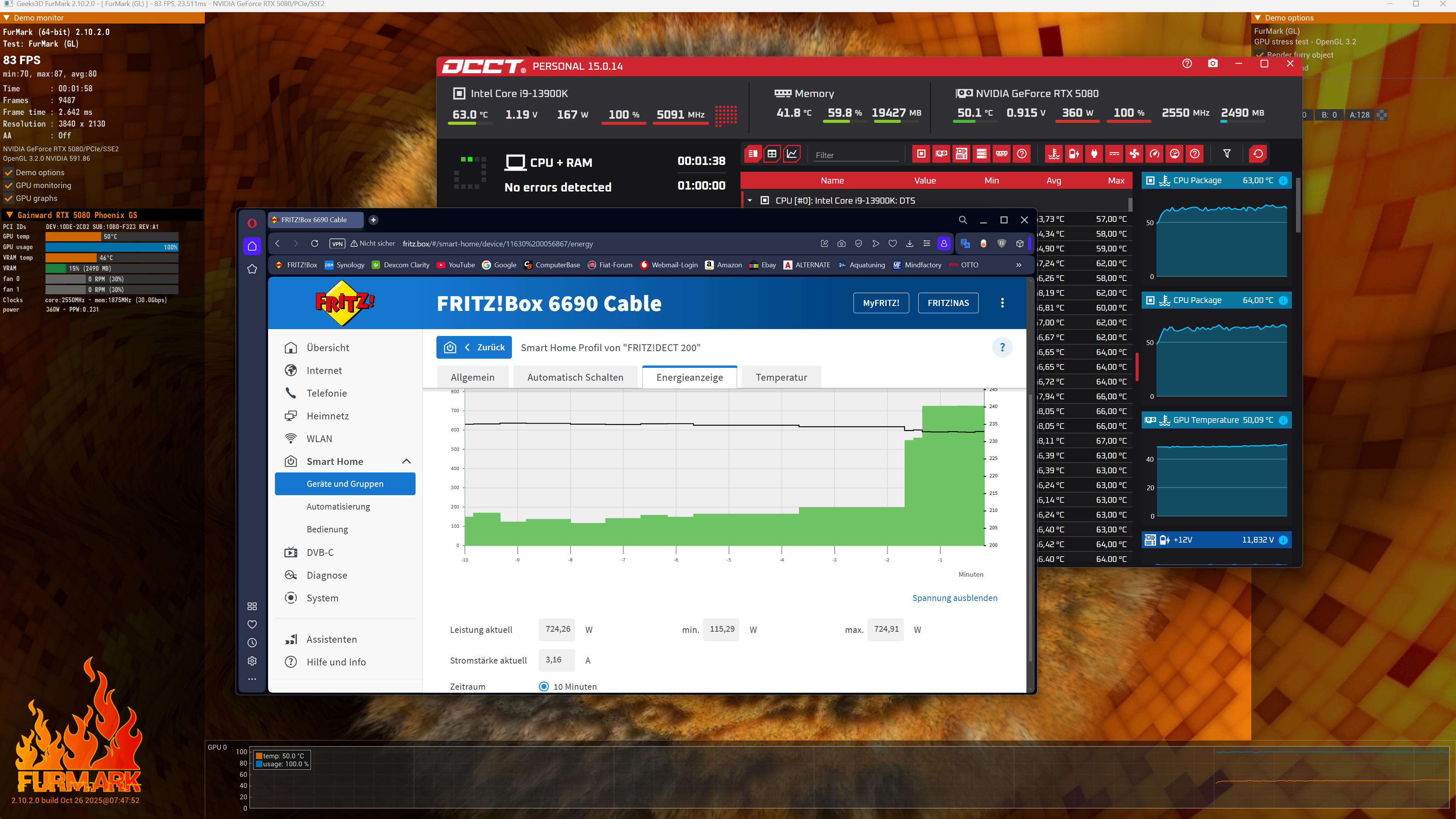

Habe mal testen wollen, wie hoch die Leistungsaufnahme mit meinem System an der Steckdose ist. Hierbei habe ich aber meine zwei DDC Pumpen nur auf 3200 U/min (34%) am Laufen und die Lüfter liefen auch nicht mit voller Drehzahl.
Natürlich spiegelt dieser Test keine reale Last, da meine Grafikkarte und mein Prozessor mit Games und Anwendungen nicht so stark ausgelastet werden. In Games komme ich daher eher auf 500 bis 600 Watt.

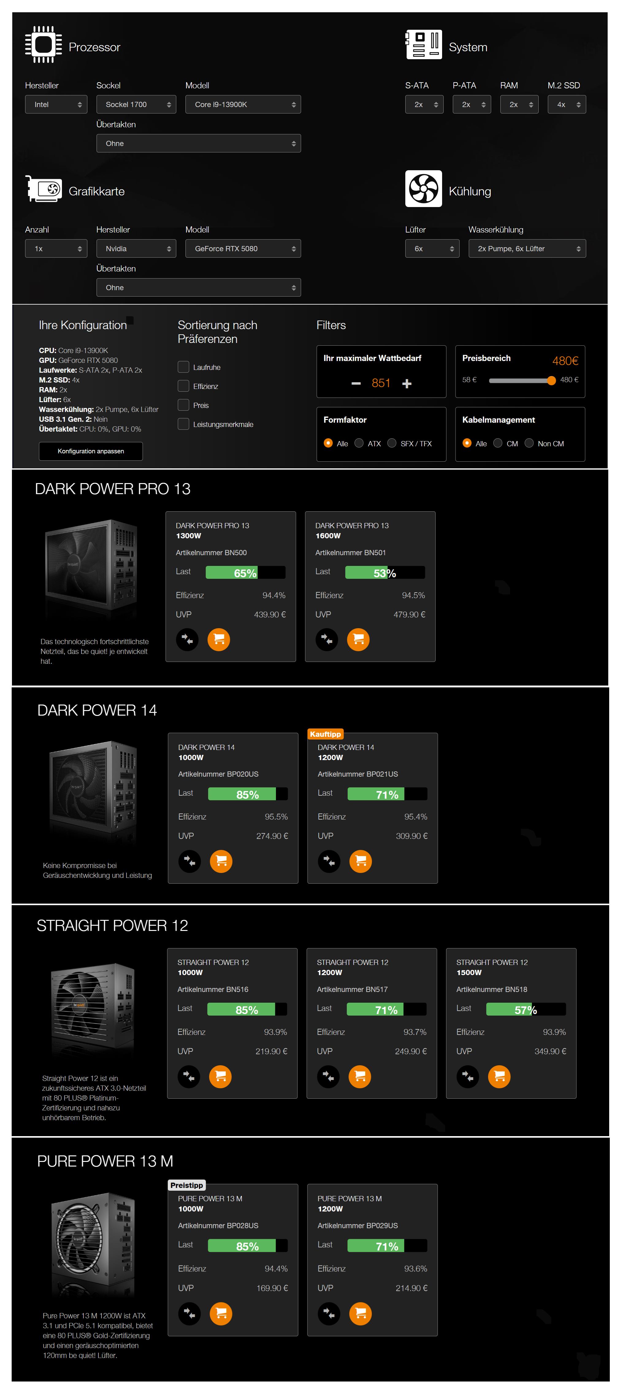

Laut Netzteil-Kalkulator sieht es so aus. Natürlich ist mir klar, dass dieser nicht zu 100 % ernst genommen werden sollte, aber einen gewissen Richtwert wird er trotzdem bringen. Aber meine Auswahl mit 1000 Watt wird darin auch mit aufgelistet.
Quelle: https://www.bequiet.com/de/psucalculator

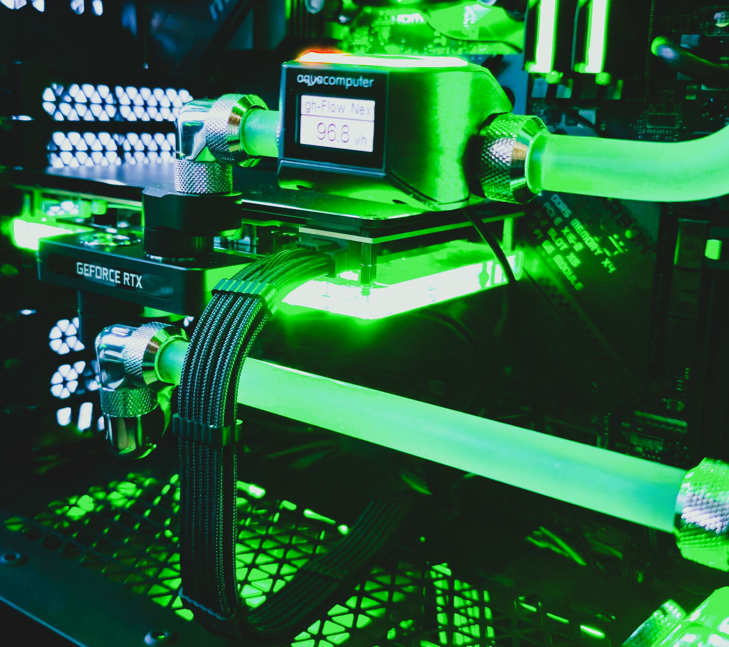

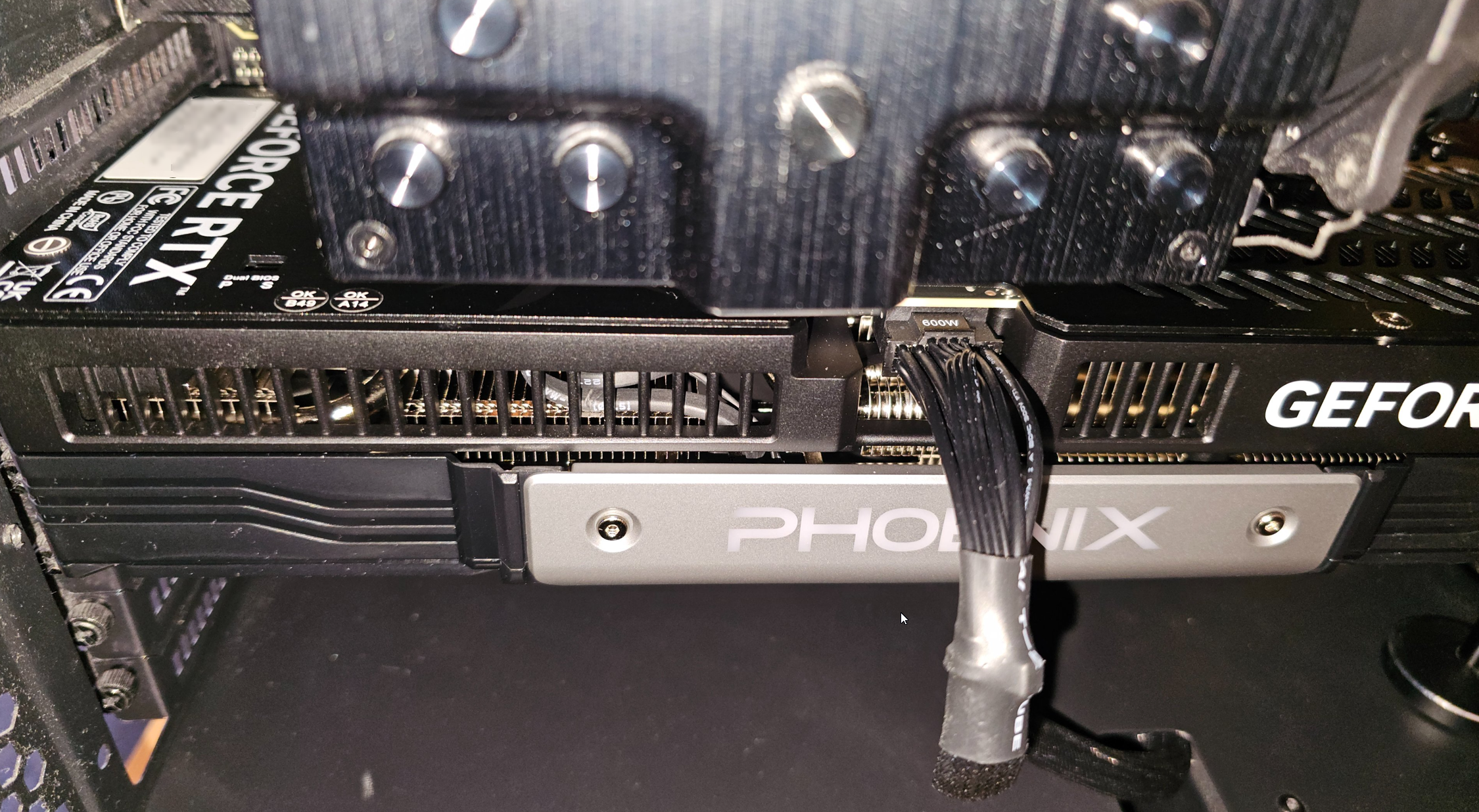

Das neue Netzteil ist eingebaut und ging auch schnell. Habe auch die Kabel mit ausgetauscht. Wobei diese normalerweise kompatibel sind und ich sie nicht zwingend mit austauschen musste. Habe mich aber dazu entschieden, weil meine eingebauten Kabel ein paar Jahre alt waren und ich sie gegen neue austauschen wollte. Zum Rechner hin, gehen eh gesleevte, schöne Kabel rein. Die Kabel sind daher auf der Rückseite miteinander verbunden und der Austausch hat sich noch etwas einfacher gestaltet.

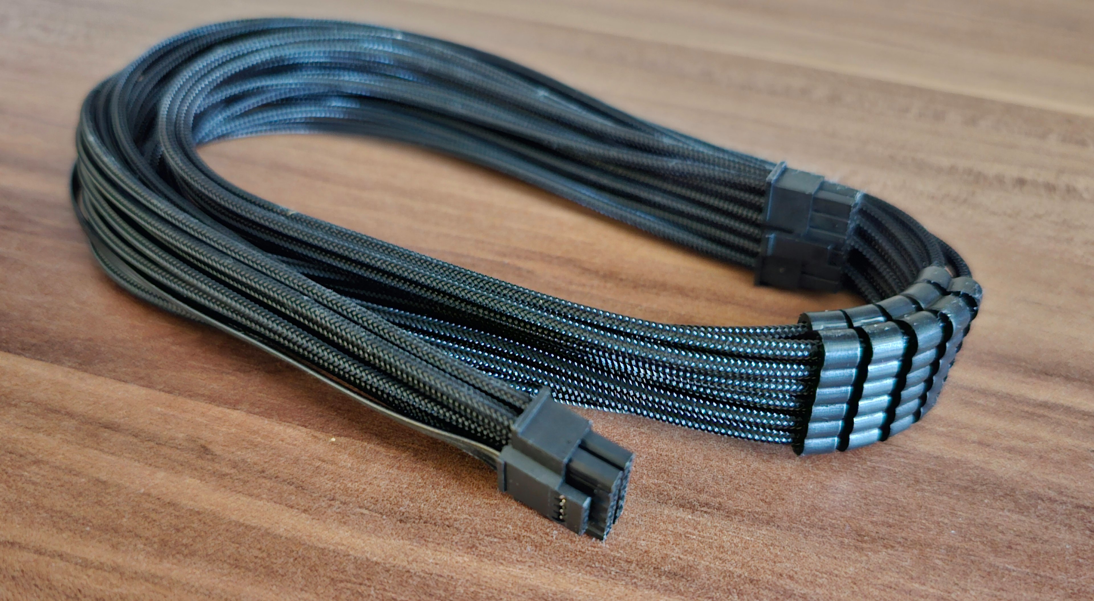

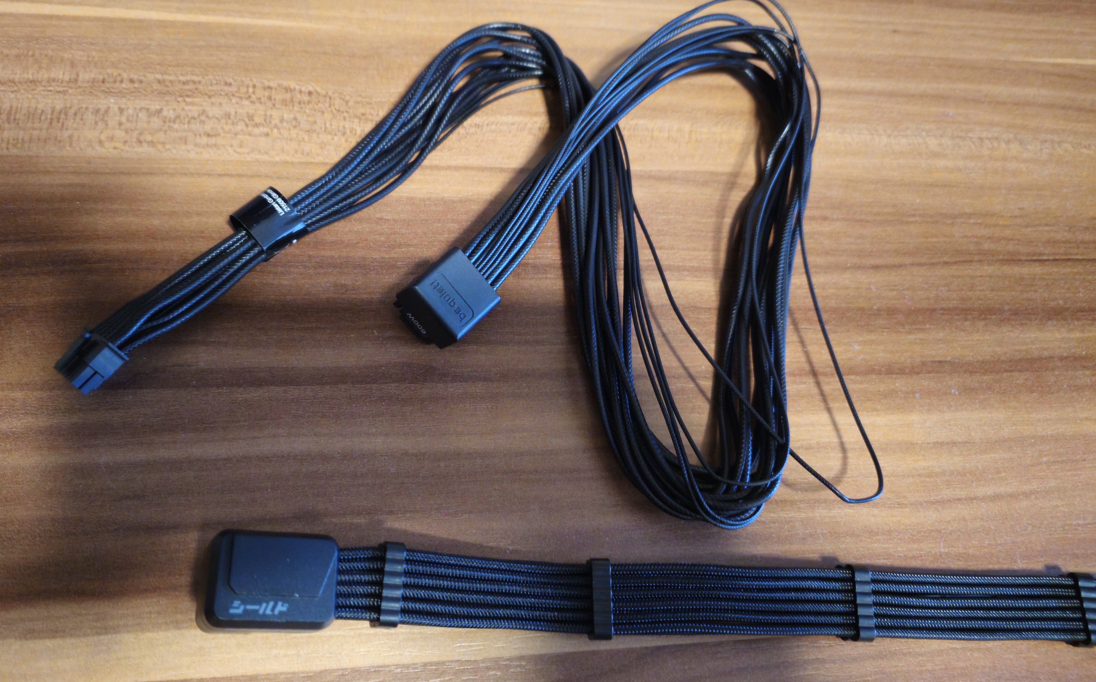

Die Verlängerungen sind nur ein Jahr alt, weil ich sie mit diesem neuen Gehäuse damals neu gekauft habe.

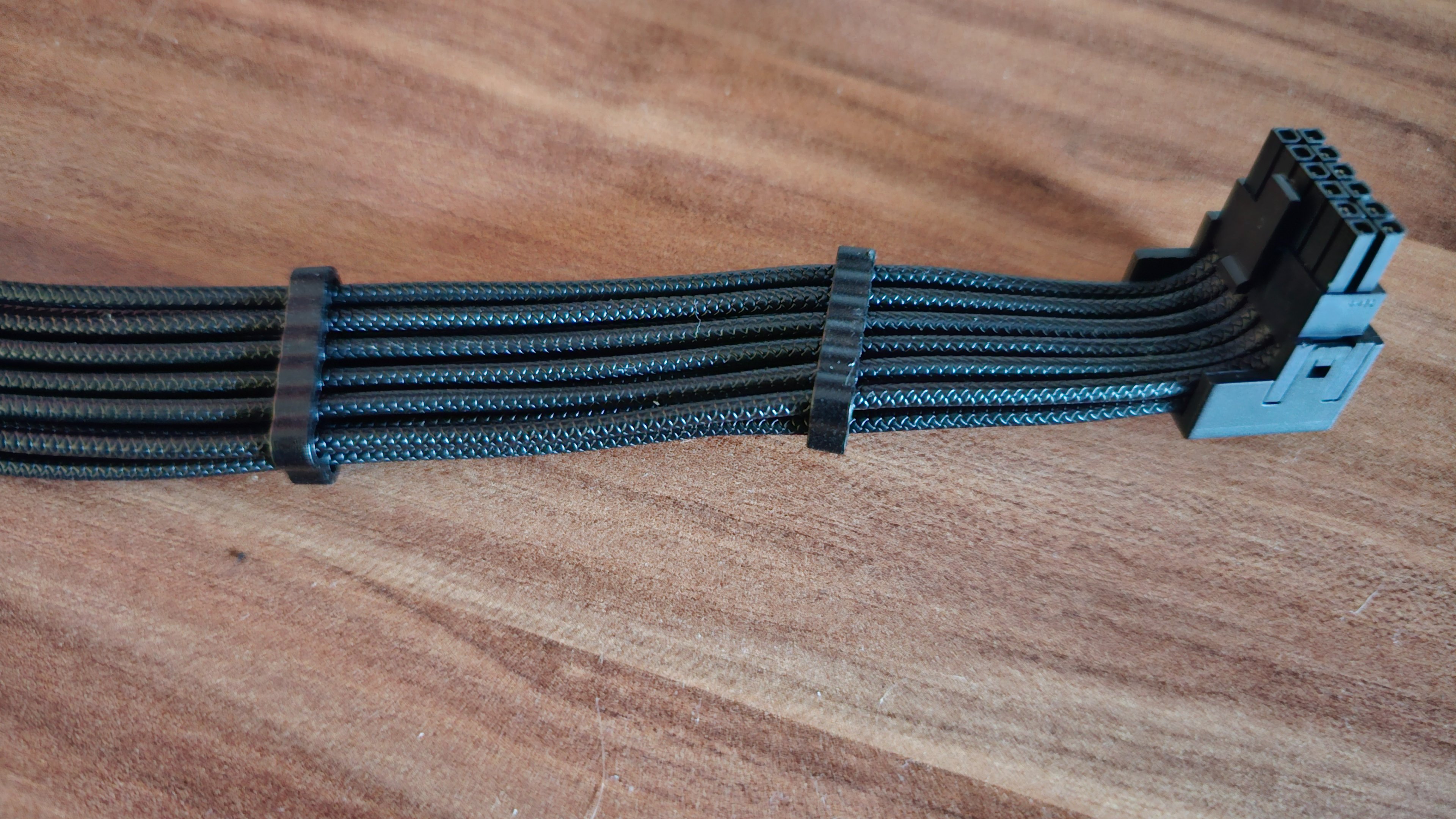

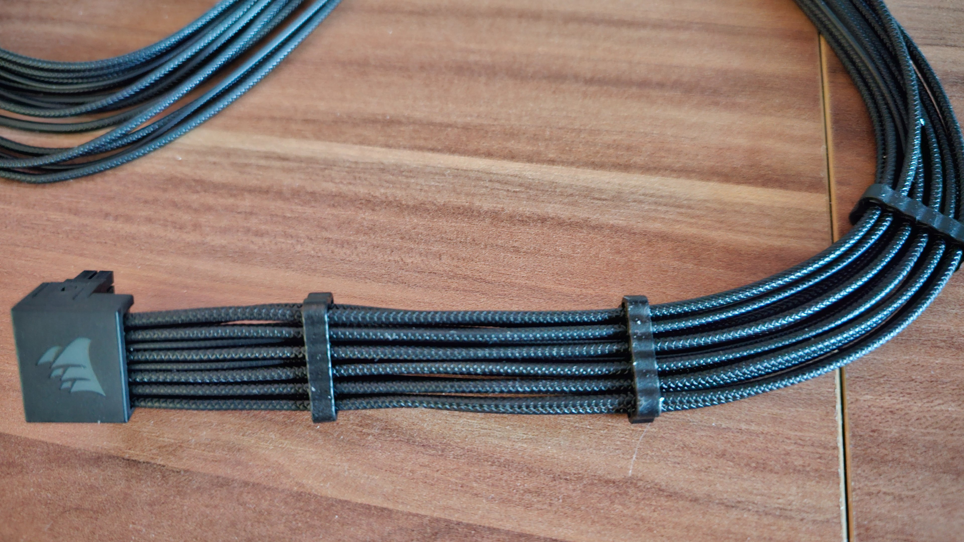

Das 12VHPWR-Anschlusskabel habe ich vom Netzteil übernommen. Nur habe ich wieder meine Verlängerung dran gemacht. Der Grund dafür war, dass das neu bestellte Kabel von be quiet keine Kabelkämme mit enthalten hatte. Das war so nicht zu gebrauchen, denn mit Kabelbindern benötige ich nicht, und dann hätte ich auch das Originalkabel verwenden können.

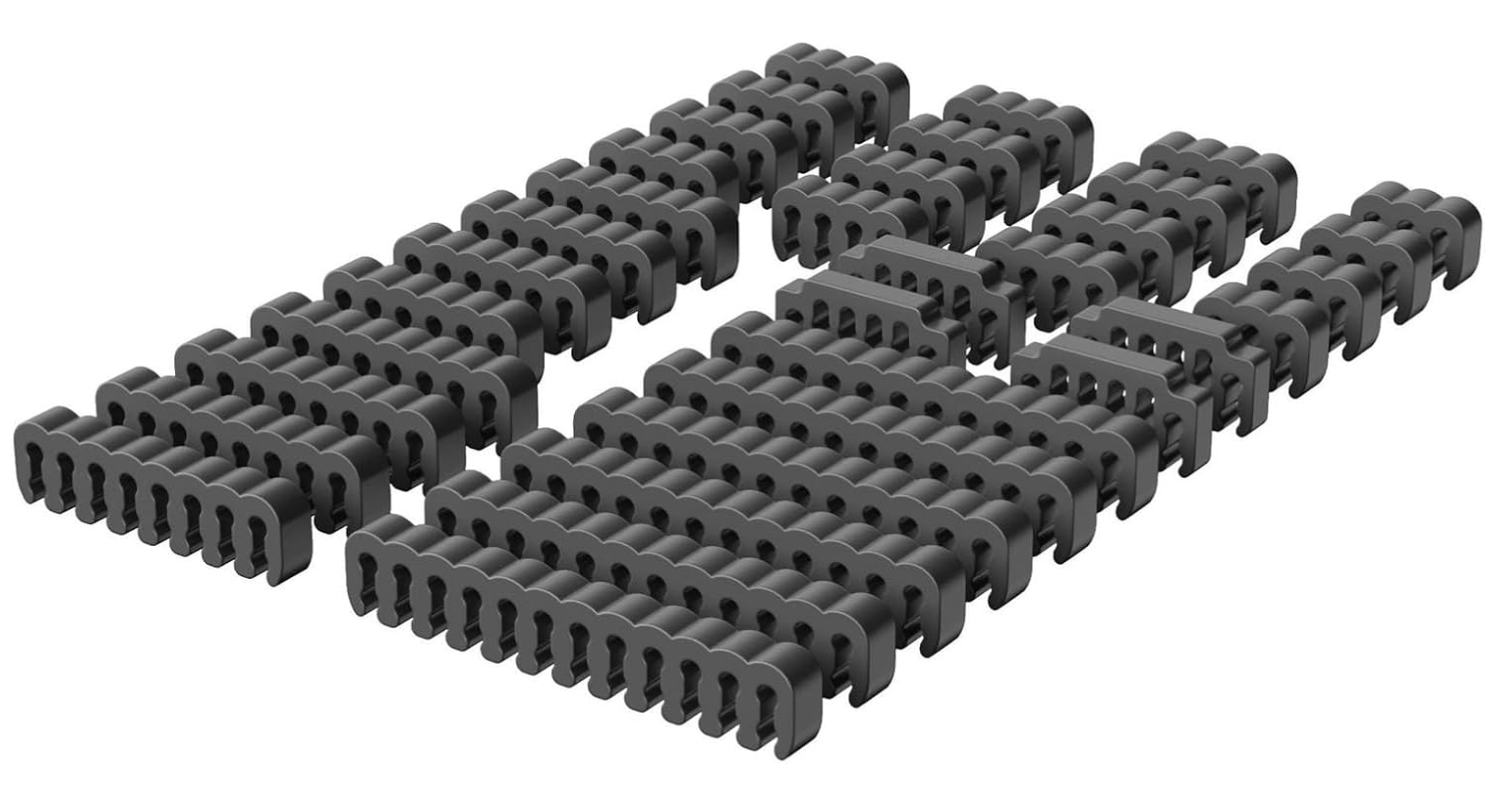

Das untere Kabel aus Bild 2, ist die Verlängerung und das kommt direkt mit Kabelkamm. Die lassen sich aber nicht entnehmen, da sie sich nicht ohne Losschneiden der Stecker abziehen lassen. Im Internet gab es nur ein Set über Amazon mit 3 bis 3,5 mm zu kaufen.
Die Kabel sind aber 2,4 mm und so wäre dieses Set zu groß gewesen. Hatte ich schon mal in der Vergangenheit und dann rutschten die Kabel wieder heraus, weil sie 1mm zu groß waren. Mit diesem Kabel sind neben der 2x6 Kabel, auch 4 Sense-Pins vorhanden und damit ist es sogar schwieriger, die passenden Kabelkämme zu finden.
Ich weiß nicht, wieso es be quiet nicht wie der Hersteller der Verlängerung schafft, direkt entweder Kabel zu verwenden, wo es auch problemlos solch einen Kabelkamm gekauft werden kann, oder sie selbst direkt mit verbaut, bzw. passende zum Kaufen mit anbietet.
Wie auch immer, solch einen Kabelsalat benötige ich nicht, daher habe ich die Rücksendung dieses Kabels eingeleitet. Da das Netzteil auch einen 12VHPWR-Anschluss jetzt mit dabei hat, kann ich mir auch was von einem anderen Hersteller kaufen und ohne Verlängerung nutzen.

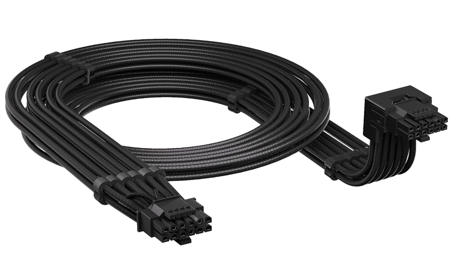

Habe mir nun von Corsaire ein Kabel (Stil B) über Amazon bestellt.
CORSAIR 12V-2x6 90 Grad abgewinkeltes GPU Stromkabel
Hier sind die Kabelkämme schon drauf.
Da es sich um ein 12VHPWR (2x6) Kabel an beiden Enden handelt, wird es auch mit dem be quiet Netzteil passen. Bei dem Originalkabel, das dem Netzteil beiliegt, sind die Enden auch in beide Richtungen identisch. Deshalb ist auch keine bestimmte Richtung, wie das Kabel am Netzteil und an der Grafikkarte eingesteckt wird, vorgesehen.
Schreibt auch Corsair selbst mit dazu.
Wenn Ihr Netzteil jedoch über einen 12V-2x6-Anschluss verfügt, können Sie diese Variante dieses Kabels sicher mit diesem Netzteil verwenden, unabhängig von der Marke.

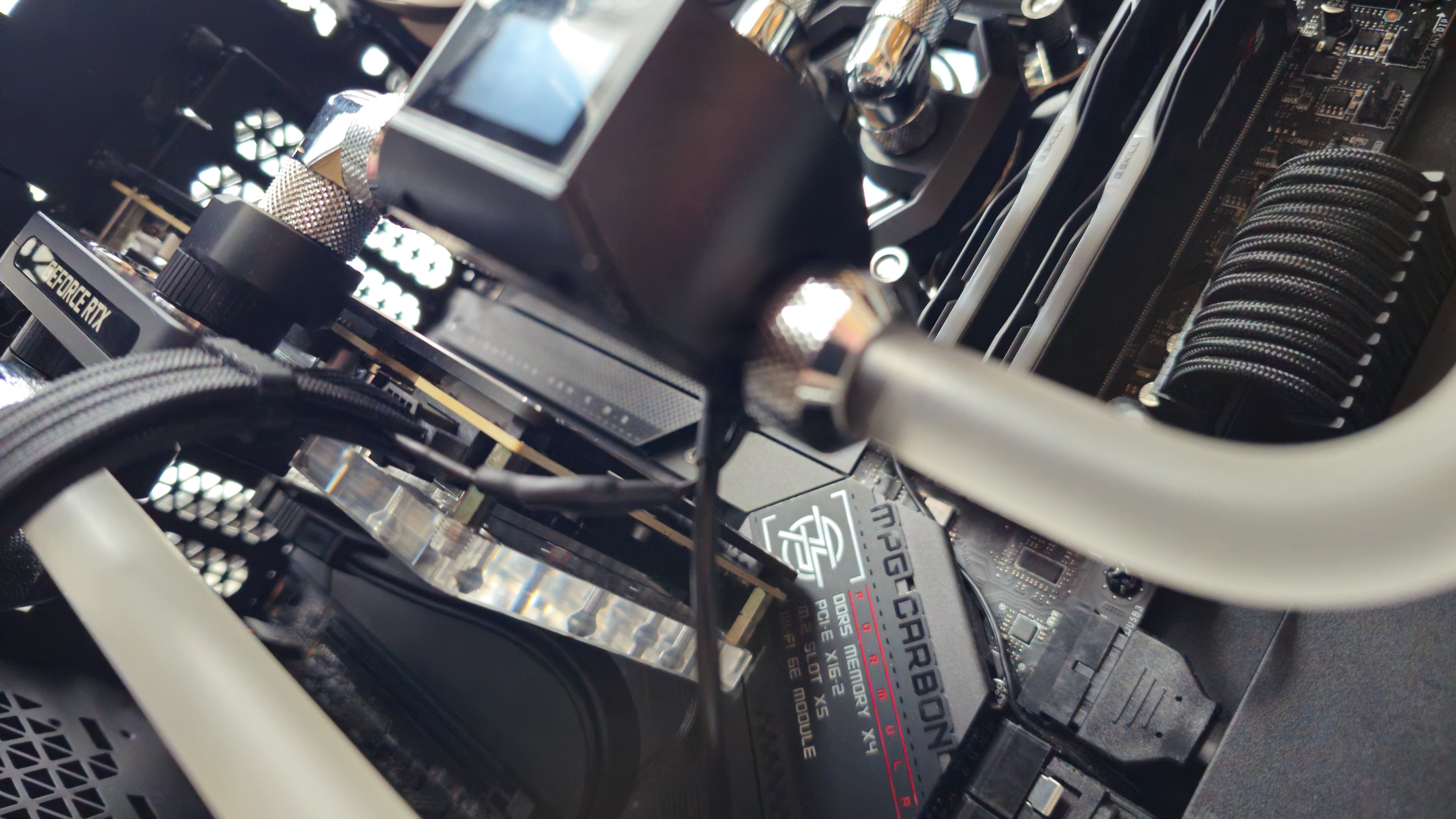

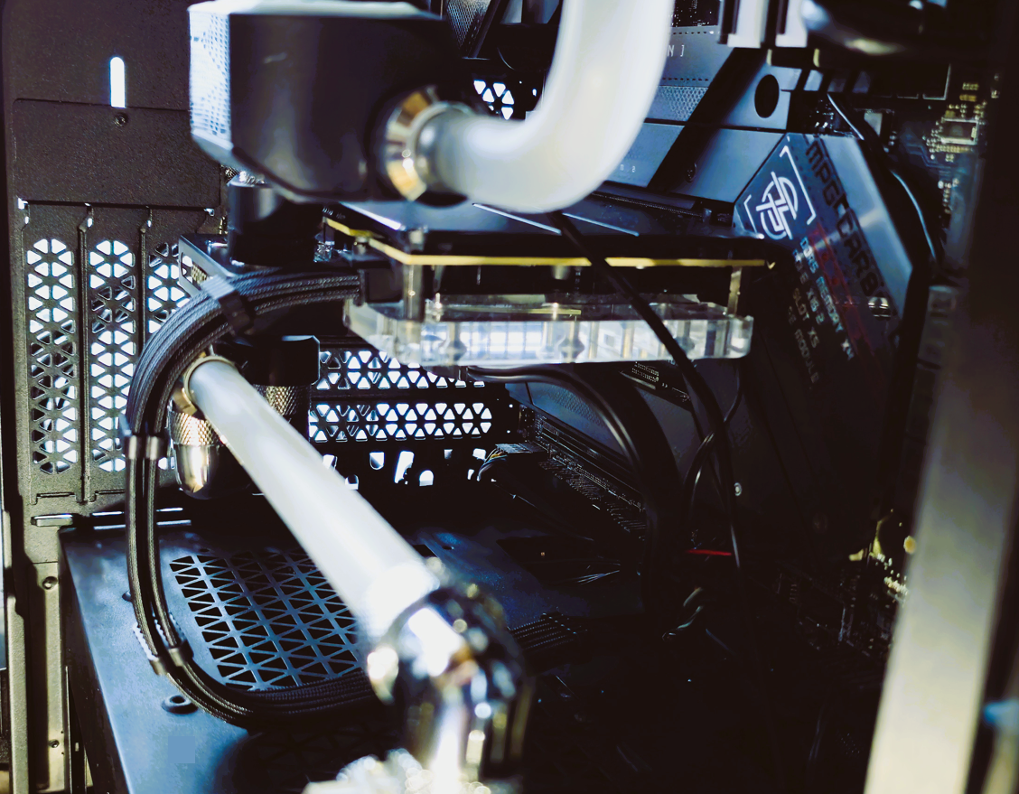

Das Kabel sieht gut aus und passt auch problemlos.
System läuft auch gut. Das Kabel der Verlängerung war aber besser in Position zu bringen, denn dieses Kabel war etwas stur. :D
Aber es geht und es ist nun direkt mit dem Netzteil verbunden.

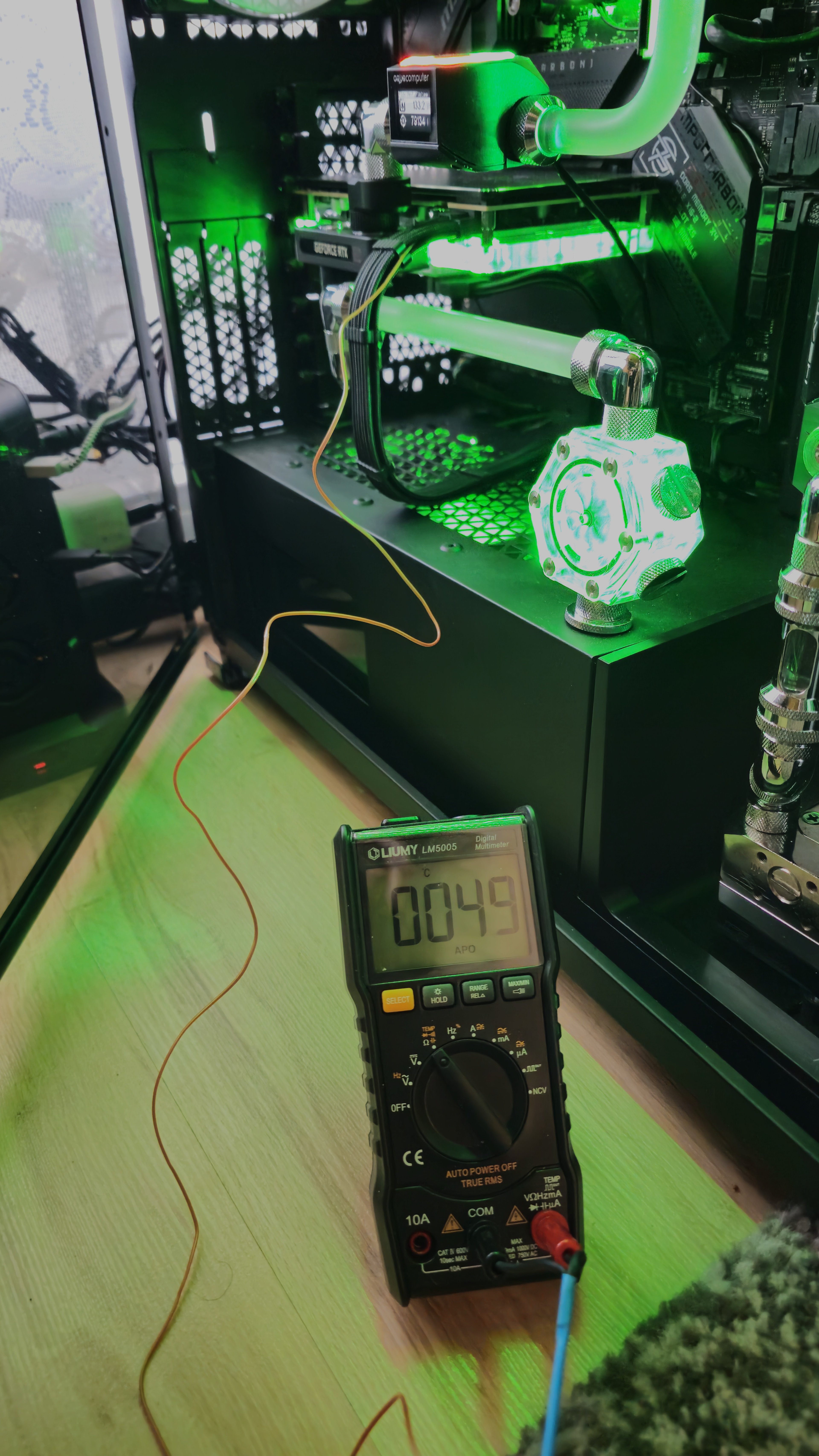

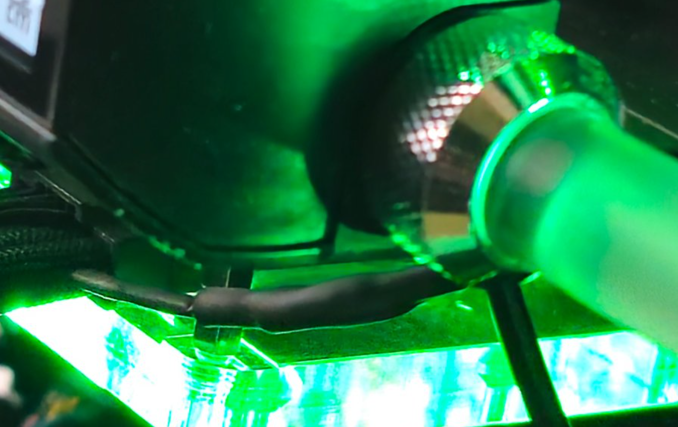

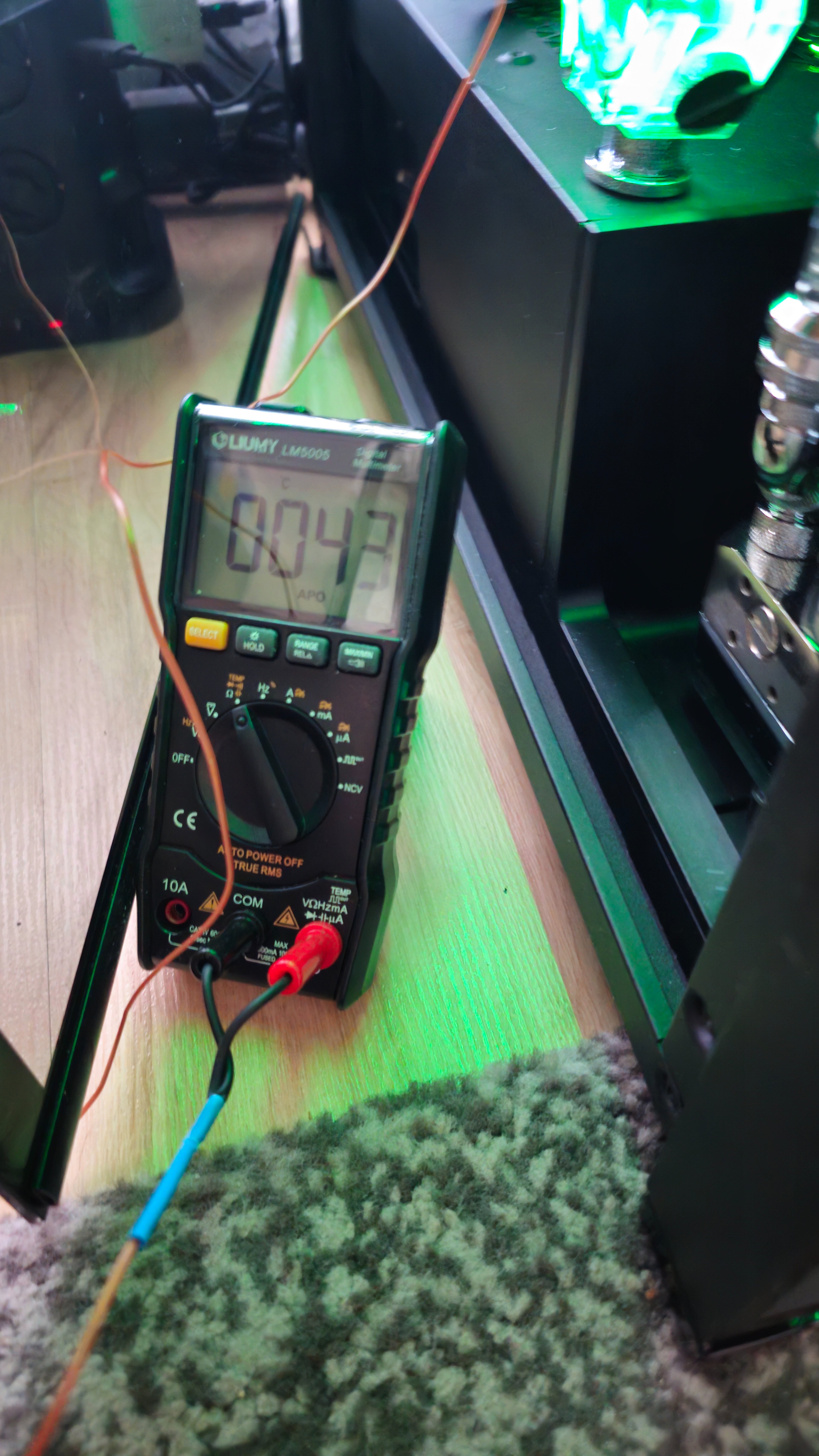

Kann natürlich nicht sagen, ob das Problem jetzt behoben ist, da der Fehler nur sporadisch aufkam. Aber jetzt ist die Grafikkarte zumindest fachgerecht angeschlossen. Hier noch als Vergleich mit der Verlängerung, was mir optisch besser gefallen hat.
Momentan teste ich mit Furmark, ob das Kabel heiß wird. Dann versuche ich es noch einmal, etwas in Position zu bringen. Im warmen Zustand geht es vielleicht etwas besser. Mit der Verlängerung sind auch ein paar Kämme mehr drin gewesen und so ließ es sich auch in einem kürzeren Abstand besser in Position bringen. Hier sind nur drei Stück vorhanden. Die Kämme sind mit der Verlängerung auch fester drauf gewesen und auch die Kabel sind irgendwie auch griffiger.
Ansonsten ist das Kabel von Corsair ganz in Ordnung. :daumen:
Furmark lief jetzt 30 min und das Kabel ist nicht heiß geworden.
Nur lauwarm wie das andere Kabel zuvor.
Habe das Kabel jetzt statt links, recht hinten herausgeführt und dadurch sitzt es nun etwas besser.
Irgendwie hat es mir trotzdem noch nicht ganz gefallen. Bin daher wieder auf meine Verlängerung + das Originalkabel gegangen. Das lässt sich perfekt legen. Die Kabel sind irgendwie biegsamer und halten die Stellung besser. Zudem sind 5 Kämme vorhanden, mit denen sich das Kabel besser setzen lässt.
Das lief bisher gut, daher belasse ich es jetzt dabei. Wenigstens ist das Kabel jetzt an einem dazu geeigneten Anschluss dran und nicht mehr wie mit meinem vorherigen Netzteil an zwei PCIe Anschlüsse.
So, Feierabend … bleibt jetzt so! :hammer_alt:

Habe jetzt was über Amazon gefunden.
Wenn es damit geht, dann kann ich dieses Kabel doch noch verwenden.
Habe ich mal bestellt und sollte morgen kommen.
Laut Produktbeschreibung sind sie für 2 bis 2,4 mm geeignet und das Kabel habe ich mit etwa 2,4 mm messen können.
Aber ich werde es wahrscheinlich dabei belassen und nur schauen, wie es mit diese Kämme passt und aussieht. Zumindest habe ich so das Kabel nicht unnötig herumliegen und könnte es in Zukunft auch verbauen. Weil, was ich jetzt bereits verbaut habe, gut funktioniert und auch gut aussieht.
Möchte nur kurz Rückmeldung geben.
Die Klammern haben gepasst, aber optisch gefällt mir das Kabel trotz Klammern nicht. Daher bleibt es verstaut, falls ich mal ein Kabel benötige, das nur funktionell gut sein soll.
Seitdem ich das Netzteil ausgetauscht habe, hatte ich mit dem Rechner keinen Absturz bzw. Black Screen mehr. Scheint daher tatsächlich an gewissen Spannungsspitzen gelegen zu haben. Hatte nach dem Einbau nur kurzzeitig ein Problem mit einem meiner USB‑Geräte, was im Gerätemanager bemängelt wurde. Fand aber dann auf der Aquasuite meinen HigFlow Next Durchflusssensor, der ohne Funktion war. Es hatte sich nur das interne USB-Kabel dazu beim Durchziehen eines Kabels etwas gelöst und steckte nicht mehr richtig drin.
Was das Stromkabel zur Grafikkarte betrifft, habe ich nichts mehr unternommen und es bleibt auch vorerst so.
Habe mir jetzt das PCI-e 5.0 12VHPWR Kabel von EZDIY-FAB doch noch gekauft und bereits eingebaut.
Es ist derselbe Hersteller von der Verlängerung, was ich zuvor drauf hatte. Nur ist es in diesem Fall direkt mit der Grafikkarte und dem Netzteil verbunden. Mit diesem Kabel bietet der Hersteller keinen abgewinkelten Stecker an. Aber der Rest ist trotzdem so gut wie mit der Verlängerung verarbeitet und weist auch eine hervorragende Qualität auf.
Finde, sieht ohne abgewinkelten Stecker trotzdem noch perfekt aus. Lies sich auch gut in Form und Position bringen. Dadurch, dass jetzt dieser Winkelstecker fehlt, musste ich über die Röhre das Kabel führen. Beide Stecker sitzen auch fest und ich musste sie sogar leicht hin und her bewegen, damit sie komplett hineingehen und einrasten. Habe auch beidemale ein Einrasten akustisch hören können. Ein Test mit Furmark ist auch unauffällig ausgefallen.
Als gesleevtes Kabel ist das für mich das einzige Kabel, das qualitativ ausgezeichnet ist und sich auch exzellent verlegen lässt. Es kommt auch mit 5 Kämmen daher, die auch bereits auf dem Kabel darauf sind. Sie sind aber fest drauf und lassen sich gar nicht abnehmen, da die Kämme durchgehend sind und nicht von einer Seite offen. Vermutlich kommen sie darauf, bevor die Stecker montiert werden.
Klar gibt’s noch Kabelmod, aber das kostet etwas mehr und die Lieferzeit beträgt auch viel länger. Habe aber auch schon von diesem Hersteller Kabel und ich würde jetzt wagen zu sagen, dass die Qualität und Verarbeitung in diesem Fall nicht besser ausfallen würde.
Ich wollte es jetzt genau wissen, daher habe ich mal einen Temperatursensor zwischen die Kabel geschoben.
(Dieses Bild ist in der Abkühlphase nach dem Test in Idle mit dem Temperatursensor zwischen dem Kabel, nach dem Testlauf entstanden.)
Denn mit den Fingern zu erfühlen ist so eine Sache, die ich nur schätzungsweise beurteilen kann. Furmark lief bis zu diesem Zeitpunkt 37 min und an der Temperatur hat sich nichts mehr getan. Das Seitenteil des Gehäuses habe ich hierbei nicht geschlossen, denn ansonsten hätte ich auch schon eine Abwärme um die 30°C im Gehäuse gehabt.
Die Temperatur ist mit 49 °C in Ordnung und zu bedenken ist noch, dass ich diese 360 Watt Last mit Furmark momentan in keinem Spiel anliegen habe. Im Normalfall komme ich auf etwa 200–250 Watt der Grafikkarte.
Ich muss mal schauen, ob ich irgendwo noch einen Temperatursensor herumliegen habe, den ich noch an den Octo anschließen kann. Dann kann ich die Temperatur durchgehend ausmessen und überwachen. Müsste nur das Kabel irgendwie versteckt verlegen.
Das Kabel ohne Stecker habe ich mir auch mit einem bestimmten Hintergrund ausgetauscht, falls ich mal das WireView Pro II oder das AMPINEL 12V-2x6 Grafikkarten-Powermanagement von Aquacomputer noch dazukaufen möchte. Denn dann benötige ich einen Stecker, der keinen Winkel hat und der sollte dann auch durchgehend zum Netzteil hingehen.
Aber momentan plane ich, keiner dieser Überwachungen dazuzukaufen, und wenn, dann tendiere ich eher zu dem WireView Pro II von Thermal Grizzly. Klar, mit der Aquasuite könnte ich auch auf den AMPINEL setzen, aber momentan bin ich mit der Aquasuite etwas auf dem Kriegspfad … :D

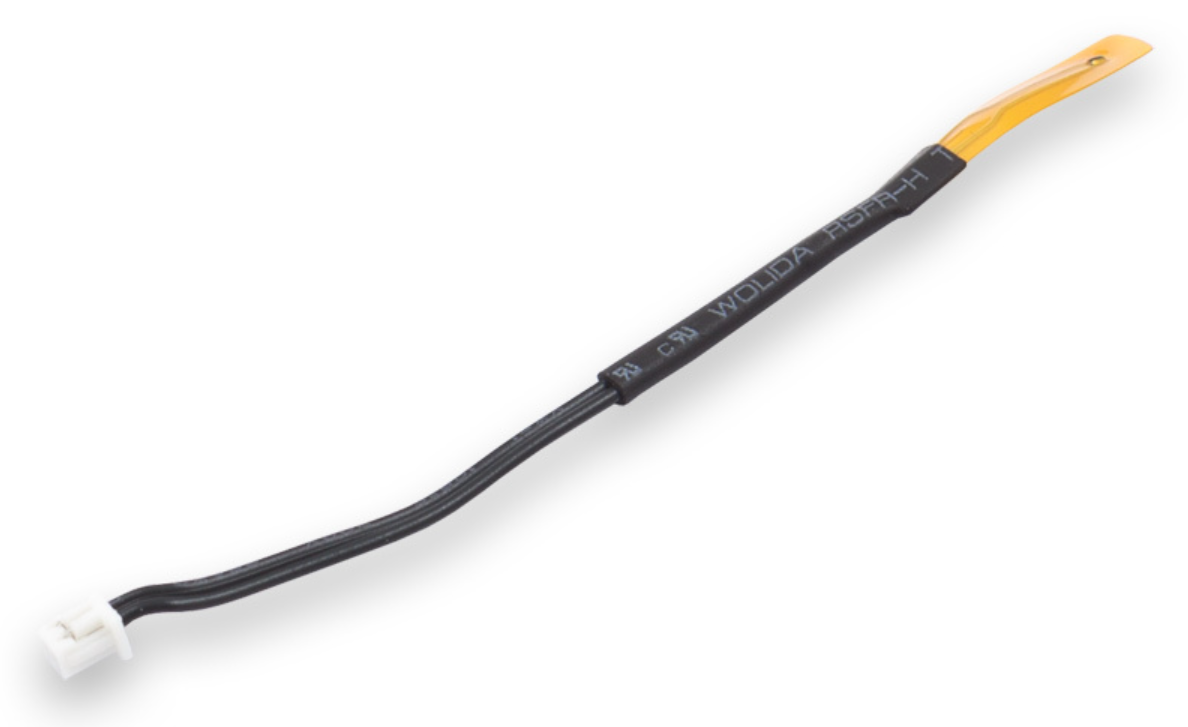

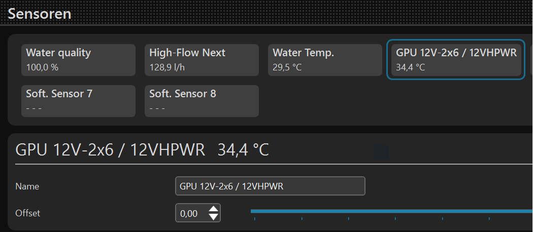

Habe eine gute Lösung gefunden. Von Aquacomputer gibt es einen kurzen Temperatursensor zu kaufen, der sich direkt an den HighFlow-Next Durchflusssensor anschließen lässt.
Hätte zwar auch selbst einen Temperatursensor dagehabt, aber der ist etwas zu kurz bis zum Octo und müsste verlängert werden. Der lässt sich aber aufgrund des Steckers nicht an den Durchflusssensor anschließen, und daher müsste ich zwangsweise zum Octo oder zum Farbwerk gehen. Aber dadurch, dass der Durchflusssensor direkt neben dem Stecker sitzt, wird es damit mit dem unsichtbaren Verlegen des Kabels gut funktionieren.
Es spielt auch keine Rolle, über welches Gerät ich mit dem Temperatursensor zur Aquasuite gelange. Habe das Kabel aber über Amazon (Händler) bestellt, um nicht extra Versandkosten mit dazu bezahlen zu müssen. Die Lieferzeit wird auf Montag vorhergesagt. Muss nur den Temperatursensor am Durchflusssensor einstecken und dann nur hinter dem Kabel zwischen die 12 Kabel stecken.
Mit der Aquasuite habe ich mir schon eine Ausgabe dazu vorbereitet.
Sobald der Temperatursensor drin ist, muss ich ihn nur kalibrieren und dann mittels Quelle an diesem Messpunkt umstellen. Deshalb habe ich jetzt vorerst zwei Temperaturausgaben der Gehäusetemperatur, weil ich diese Ausgabe hierzu kopiert habe und dann nur die Quelle dazu ersetzen muss. Die Bezeichnung dazu wird dann vom Sensor übernommen.
Mit dieser Lösung wird natürlich die höchste Temperatur aller 12 Kabelstränge gemessen. Das reicht aber vollkommen aus und ein Alarm lässt sich auch mit dem Durchflusssensor setzen. Die Temperaturobergrenze habe ich aber noch nicht bestimmt. Ich denke, dass ich hier auf ca. 80 Grad gehen werde.

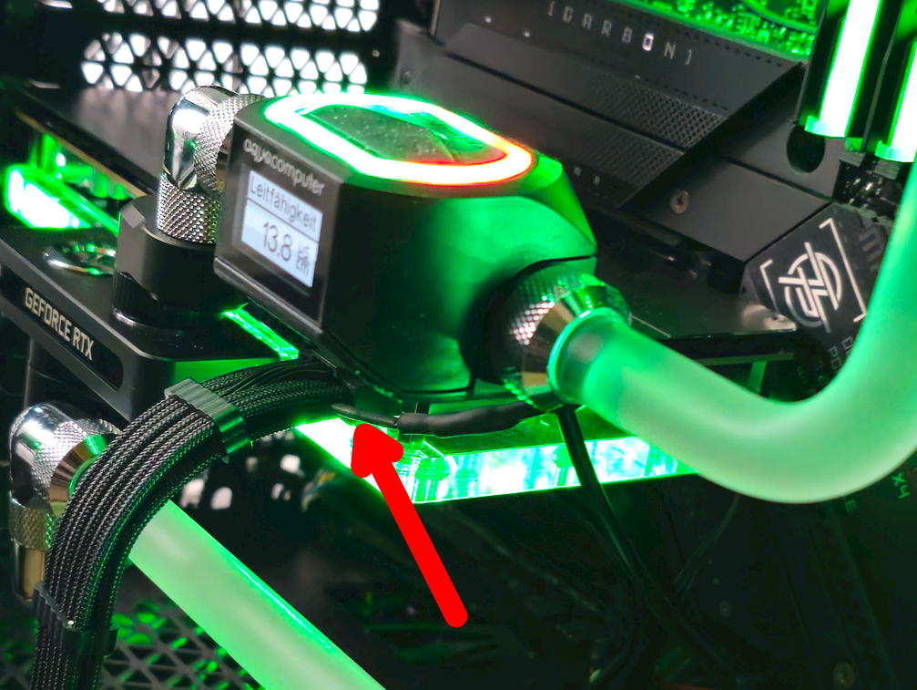

Habe heute den Temperatursensor bekommen.
Leider ist er kürzer ausgefallen, als ich mir vorgestellt hatte.
Naja, egal, wie sagt man so schön … was nicht passt, wird passend gemacht. :D
Habe das Kabel selbst verlängert und nun passt es perfekt.
Temperatur wird korrekt ausgegeben und ich habe noch mit meinem Multimeter verglichen. Denn der Sensor lässt sich auch in der Aquasuite kalibrieren. War aber nicht notwendig, da die Temperatur bereits richtig gemessen wird.
Ach so, konnte jetzt auch die Alarmfunktion über dem HF Next aktivieren.
Dadurch muss ich mir keinen WireView Pro II GPU oder aqua computer AMPINEL kaufen. Um solch ein Teil verbauen zu können, müsste ich meine Röhren neu verbauen, da es nicht ohne Weiteres mit meinem aktuellen Aufbau passen würde. Aber da der Temperatursensor alle 12 Kabel vor dem Stecker erreicht, wird mir eine zu hohe Temperatur und sogar auch per Alarm ausgegeben.
Das reicht mir daher vollkommen aus und so muss ich kein Geld dazu extra noch ausgeben.
Mit dem Temperatursensor klappt es gut und war auch eine gute Idee. :daumen:
Momentan bin ich ein Video am Rendern und im Gehäuse sind 28 °C vorhanden und das Kabel hat ungefähr 32 °C anliegen. In Gaming habe ich auch schon geschaut und dann sind es auch ungefähr 35–36 °C. Mit Furmark lag zuvor die maximale Leistungsaufnahme der Grafikkarte an und dadurch kam es auch auf diese höhere Temperatur. Das ist daher alles im grünen Bereich.
Nur falls jemand wissen möchte, wie ich das Kabel verlängert habe. Im Grunde habe ich es nur durchgeschnitten und dann mit zwei Kabeln verlängert. Hierzu habe ich aber die Kabel miteinander verlötet und danach mit Schrumpfschlauch abisoliert. Danach kam noch ein etwas größerer Schrumpfschlauch über die zwei anderen darauf. Das Kabel wurde natürlich dadurch an dieser Stelle etwas steif, aber das passte trotzdem noch auf dieser kurzen Verbindung.
Der Durchflusssensor gibt einen Alarmton aus und blinkt rot. An meinem Farbwerk 360 sind die internen RGBs angeschlossen, und diese habe ich so temperaturgesteuert eingestellt, dass sie rot leuchten. An meinem Octo sind die äußeren RGBs dran und hier habe ich dasselbe gemacht, nur dass diese blinken.
Mit diesem Bild muss man sich vorstellen, dass es oben und vorn rot blinkt. Die rote Innenbeleuchtung hätte ich auch rot blinkend einstellen können. Habe es aber vorgezogen, dass sie nur in Rot umgeschaltet werden.
Als Temperaturbezugsquelle dient auch dieser Temperatursensor, der in den Kabeln drin sitzt.

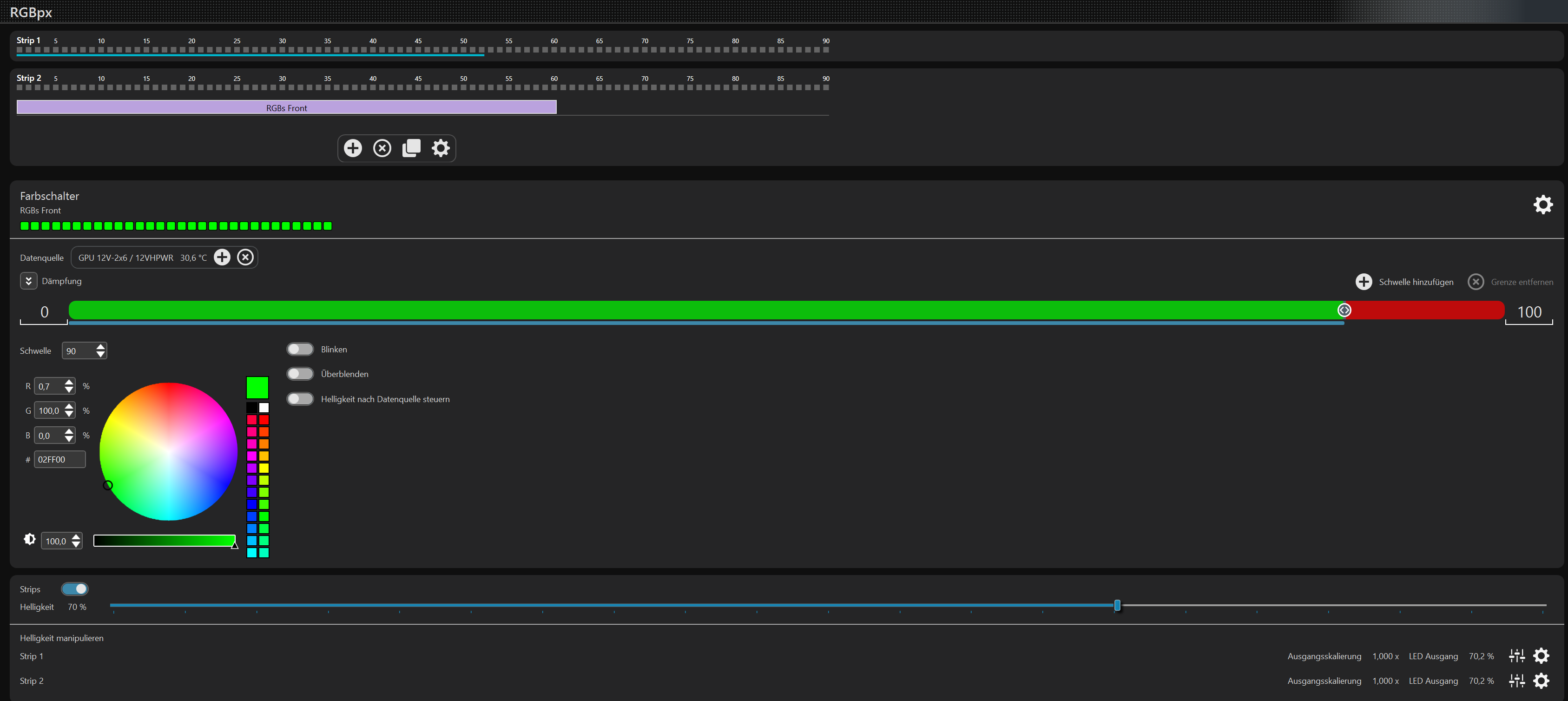

Hier noch was, ich im Farbwerk 360 und mit dem Octo eingestellt habe.
Ashampoo_Snap_Samstag, 14. März 2026_4h7m54s.png Ashampoo_Snap_Samstag, 14. März 2026_4h6m35s.png
PS: Mein Rechner leuchtet normalerweise konstant grün und das ist weiterhin dieselbe Farbe, bevor diese 90 °C mit diesem Temperatursensor erreicht werden.
@LiniXXus Das ist eine sehr durchdachte Alarmkonfiguration. Grün im Normalbetrieb und rot blinkend als Warnung ist intuitiv und sofort erkennbar. Den Temperatursensor direkt im Schlauch zu platzieren ist eleganter als auf GPU- oder CPU-Temps zu verlassen.

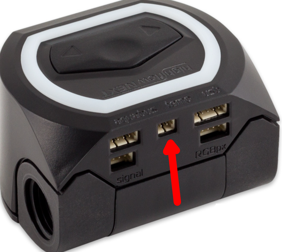

Der ist nicht im Schlauch platziert. Da der HF Next so nah am Stromkabel ist, reichte ein sehr kurzes Kabel mit dem Temperatursensor. Der geht direkt vom Durchflusssensor zum Grafikkartenkabel. Der steckt hinten am Durchflusssensor.
Ashampoo_Snap_Samstag, 14. März 2026_2h56m48s.png Ashampoo_Snap_Samstag, 14. März 2026_4h29m2s.png
Und vor allem hatte ich bereits alles verbaut und musste mir nur den kurzen Temperatursensor für bloß 5,70 Euro dazukaufen.

Es geht auch um das 12VHPWR Kabel der Grafikkarte, denn wenn es abfackeln sollte, dann muss es ja bereits zuvor 90 °C erreichen. Zwar rechne ich jetzt nicht mit einer RTX 5080 Grafikkarte damit, aber wenn die Spielerreich bereits verbaut ist, wieso nicht noch darauf etwas optimieren. :D
Das mit der roten Beleuchtung des Farbwerks und des Octo geht doch nicht ganz auf.
Der Rest passt aber.
Das Problem ist, dass ich mit dem Farbwerk und dem Octo jeweils einen virtuellen Temperatursensor einrichten muss. Denn als Quelle lässt sich die Temperaturausgabe des Durchflusssensors nicht direkt abrufen. Das Problem ist aber, dass beim Starten des Rechners diese Softwaresensoren nicht aktiv sind und bis Windows startet der ganze Rechner rot blinkt. :D
Muss ich mir daher nochmals anschauen.
Solange der Rechner läuft, würde es aber funktionieren.
