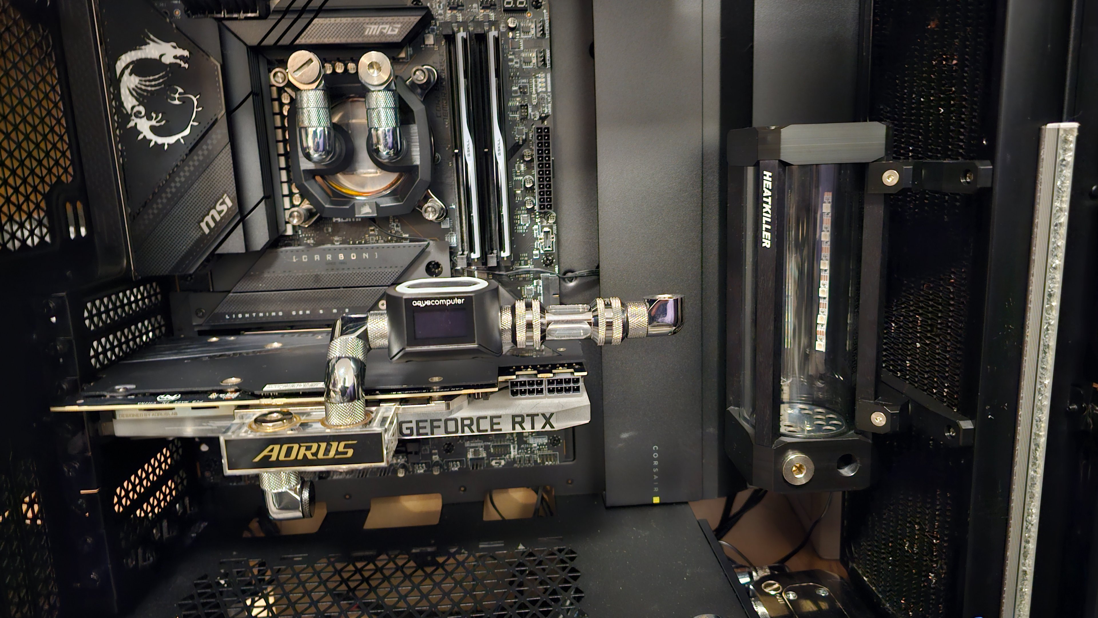

Zurzeit habe ich alles in einem Cooler-Master MasterCase Pro 5 eingebaut.
Das Gehäuse habe ich mir im Jahr 2016, damals noch mit Luftkühlung, verbaut.
Abmessung der Gehäuse:
235 x 512 x 548 mm (B x H x T)​
10.7 kg
Corsair 7000D Airflow TG
248 x 600 x 550 mm (B x H x T)​
20.7 kg
In der Höhe ist das neue Gehäuse 8,8 cm höher und in der Breite 1,3 cm. Die Tiefe ist mit 2 mm Unterschied im Grunde identisch. Vom Gewicht her wiegt das neue Gehäuse aber 10 kg mehr. :mussweg:
Wobei ich anmerken muss, dass das Cooler Master ursprünglich mit einer Plexiglasscheibe geliefert wurde und ich später selbst noch eine Glasscheibe aus echtem Glas nachgekauft habe und das Gehäuse dadurch etwas mehr als 10 kg wiegen wird.
Mein altes Gehäuse ist ursprünglich auch nicht für ein 420er Radiator in der Front vorgesehen, sodass ich selbst Hand anlegen musste, um meinen 420er Radiator doch noch eingebaut zu bekommen. Denn im Grunde hat da nicht viel gefehlt und wie sagt man so schön, was nicht passt, wird passend gemacht. :D

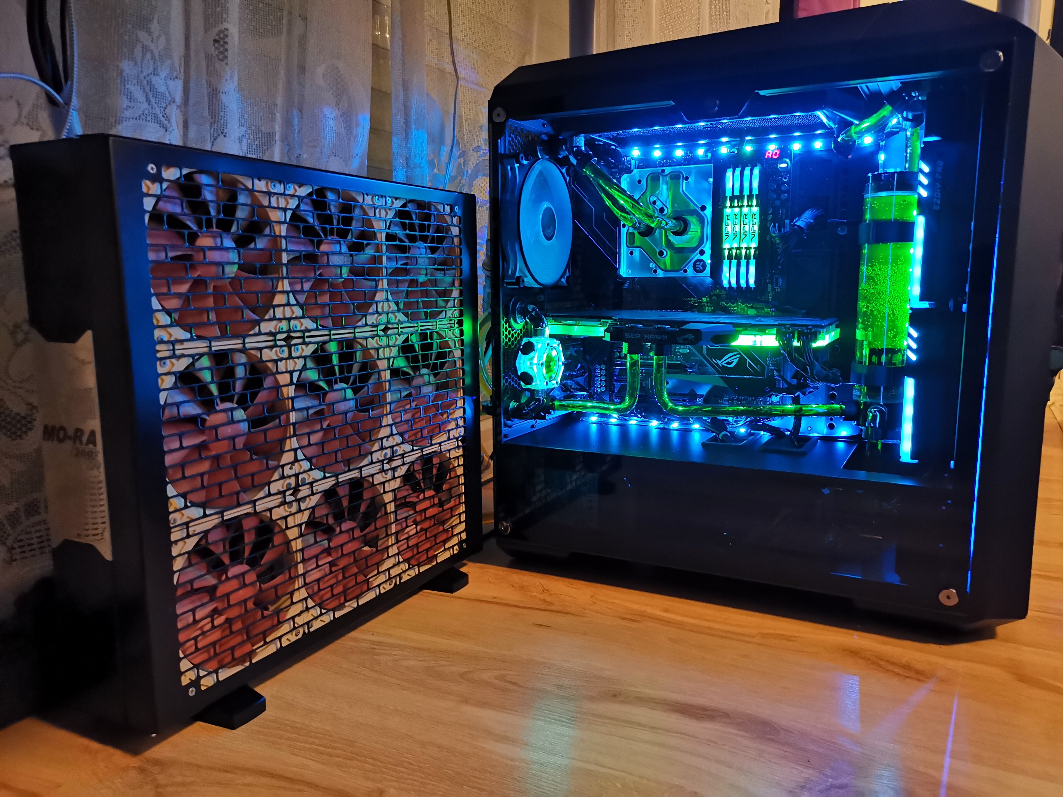

Danach kam irgendwann meine Wasserkühlung dazu und das Gehäuse wurde mehrfach umgebaut.

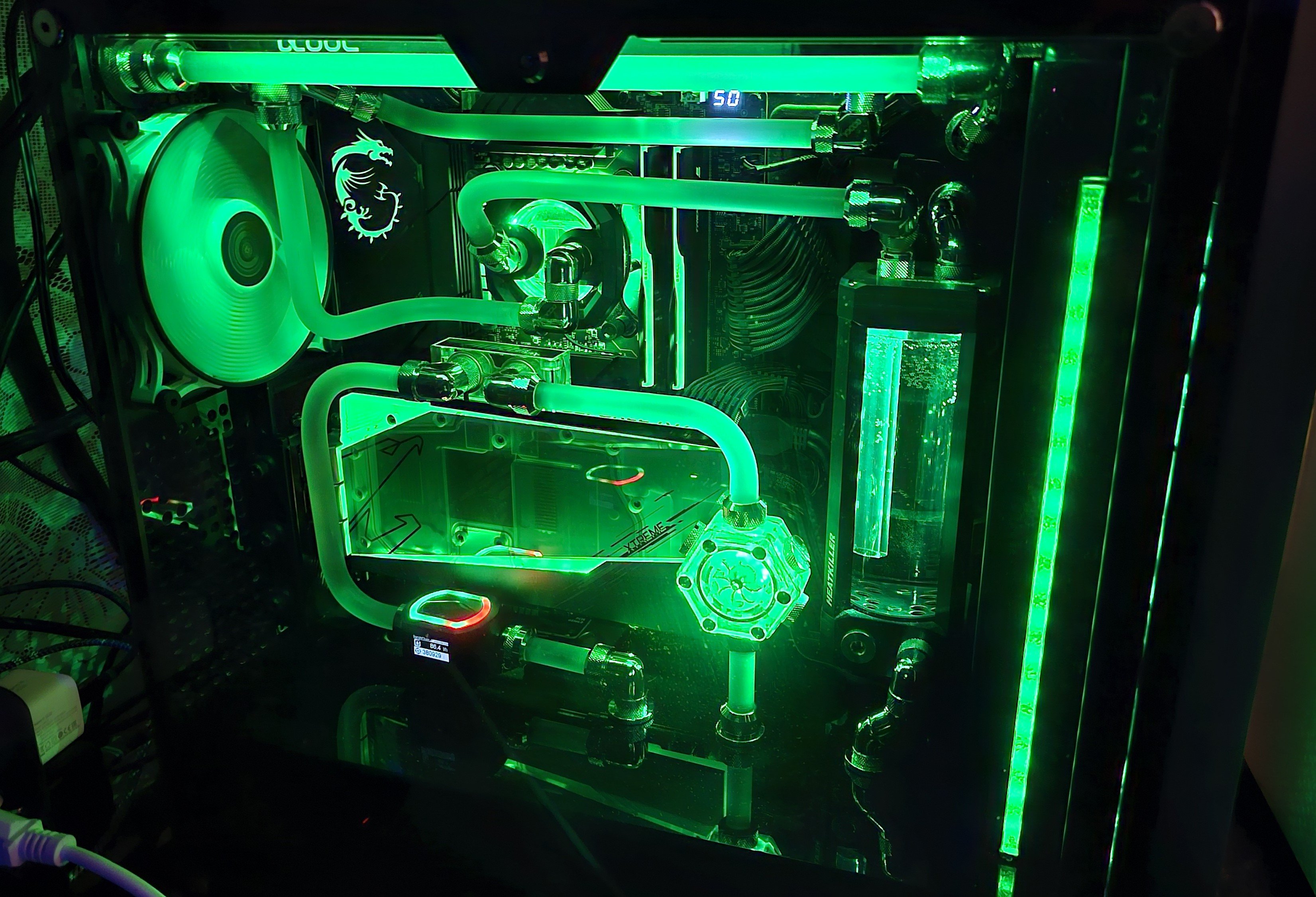

Zurzeit ist es so aufgebaut.
Es ist daher eher ein haben wollen und kein haben müssen.
Denn momentan ist auch alles sehr schön aufgebaut.

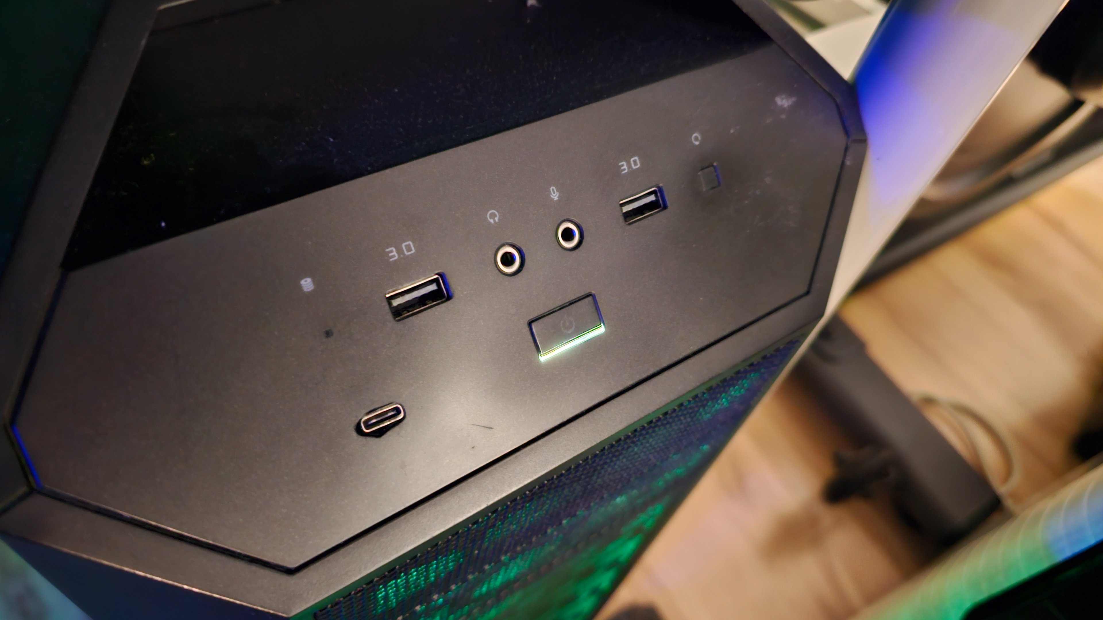

An meinem Frontpanel habe ich mal selbst einen USB-C-Anschluss mit eingebaut. Leider ist das Loch dazu nicht sehr gelungen. Zudem funktionieren die zwei USB 3.0 Anschlüsse nicht mehr richtig und die USB-Sticks muss ich manchmal erneut aus- und einstecken. Anscheint, sind die Kontakte darin bezüglich des Alters etwas ausgeleiert.

Meinen Ausgleichsbehälter habe ich zurzeit an der Rückwand befestigt. Da ich mir nicht sicher bin, ob das mit dem neuen Gehäuse auch geht, habe ich mir jetzt extra eine Halterung für den Radiator dazu bestellt. Der Ausgleichsbehälter wird dann auch mit gereinigt.
Meine Pumpe möchte ich versuchen ins Rampenlicht zu setzen, daher auch vier Gummipuffer zur Befestigung und Entkopplung.
Bin mir aber nicht sicher, vielleicht setzte ich sie auch wieder unterhalb in der Netzteilabdeckung. Denn ich müsste sie ansonsten direkt mit Hardtube anbinden. Das müsste sogar mit den Eiszapfen PRO 13 mm Anschlüsse gehen, da hier der Gummikeil gut entkoppeln müsste. Die Pumpe ist aber mit dem Aufsatz bereits sehr ruhig, da hiermit nur eine sehr geringe Resonanz erzeugt wird.
Aber ich bin mir auch nicht sicher, ob die Pumpe hier inkl. 30 mm Radiator in Längsrichtung zum hinterem Seitenteil hin, dazwischen passt. Sollte es nicht passen könnte ich die Pumpe noch auf der Netzteilabdeckung setzen oder unterhalb, aber dann ohne diese Einbuchtung. Denn diese Einbuchtung lässt sich wahlweise optional einsetzen.

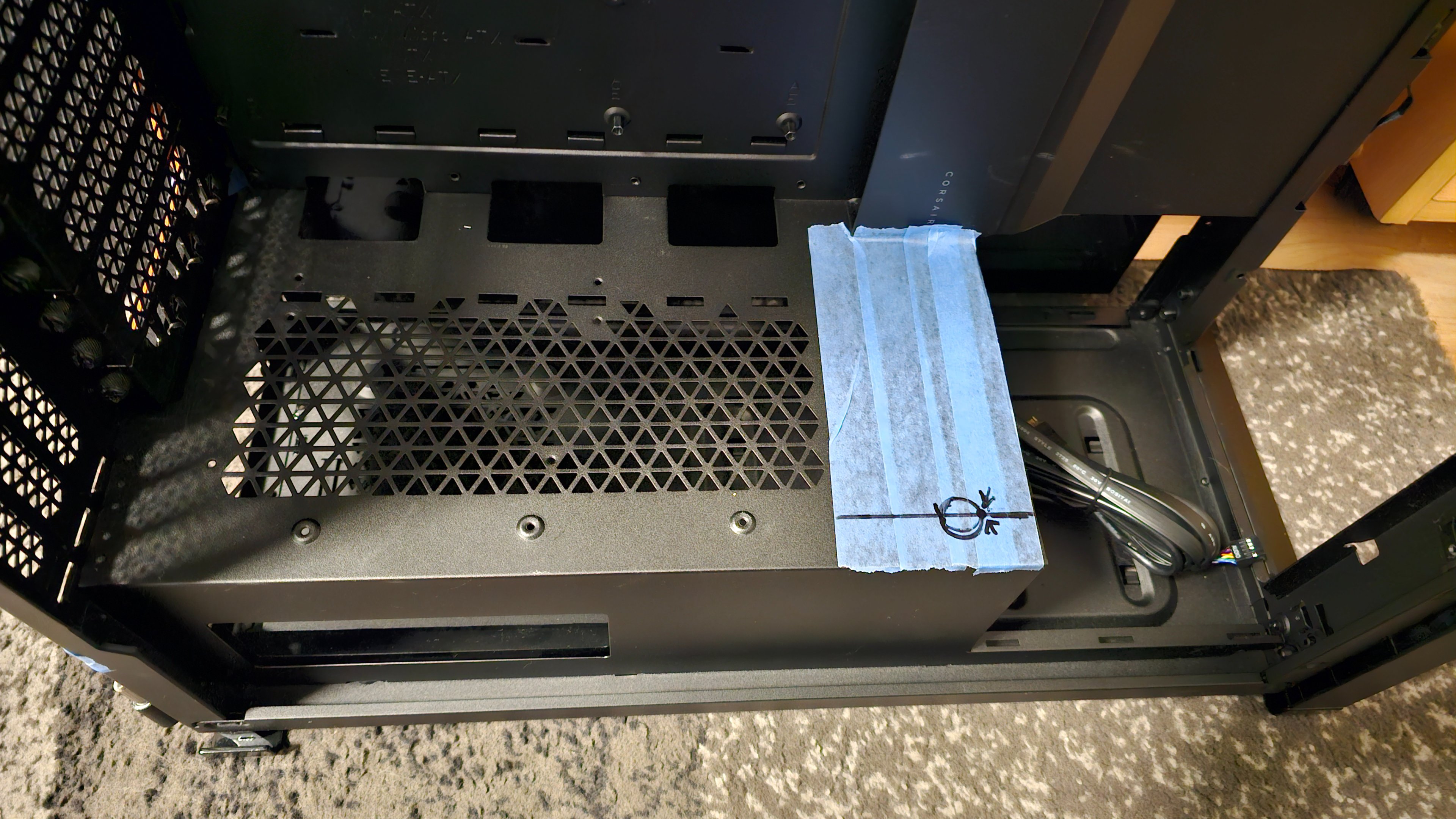

Ansonsten ist das Gehäuse komplett unten verschlossen. In diesem Fall könnte ich wieder das Shoggy Sandwich zur Entkopplung und Schlauch in diesem Bereich verwenden. Mit diesem Bauteil kann ich die Pumpe auch in Richtung Netzteil drehen und nach hinten hin, zum hinterem Seitenteil müsste dann auch mehr Platz sein.
In diesem Zustand sind sogar zwei HDD Käfige unten mit drin, daher wird für die Pumpe in diesem Bereich genug Platz sein. Mit diesem Bauteil geht es auch in Richtung Netzteil weiter und wird nicht wie mit dem anderen optionalen Teil getrennt.

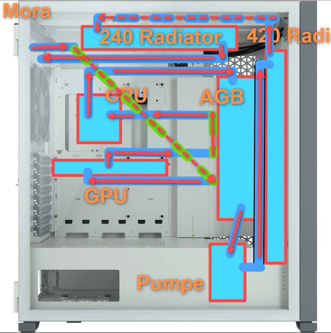

Hier mal, wie ich mir den neuen Kreislauf in etwa vorstelle.​
Diese Kabelabdeckung steht etwas ab und dahinter ist noch eine Halterung für einen 360er Radiator. Daher muss ich mir das erst mit dem Gehäuse genauer anschauen. Zumindest habe ich da vor, entweder durch diese Abdeckung zu gehen oder mir eine Acrylglasplatte anfertigen zu lassen und auf die Halterung des 360er Radiator zu montieren.
Es soll praktisch so ähnlich werden, wie eine Distroplates. Nur dass ich dort jeweils immer mit einer Schottverschaubung durchgehe. Habe auch einiges an Schottverschraubungen momentan verbaut, daher müsste ich dazu genug da haben. Was ich über dem 240er Radiator eingezeichnet habe, soll dahinter sein oder unter dem Radiator, da ich es nicht so detailliert drauf zeichnen konnte.
Gehäuse ist aber Schwarz, habe nur ein weißes für diese Zeichnung verwendet, damit es besser dargestellt wird. Wie das mit meinem Ausgleichsbehälter passen wird, muss ich mir auch noch später anschauen. Muss mir auch mit dem Gehäuse genauer anschauen, wo ich was an Platz dazu da habe.
Vielleicht ist auch unten am Netzteil genug Platz um zum Mora zu gelangen und dann kann ich das noch etwas anders umplanen. Wäre mir dort lieber, als oben durch das Mesh gehen zu müssen. Eine Slotblende möchte ich dazu nicht verwenden.
Gegebenenfalls muss ich noch umplanen, sobald ich mit dem Umbau loslege. :D
Denn manches wird erst ersichtlich, sobald man loslegt.
Also, Fortsetzung folgt... :D

Es gibt aber ein anderes Problem noch, von den 4x USB 3.0 an der Front werde ich nur zwei davon nutzen können. Andernfalls muss ich mir dazu noch eine Erweiterungskarte dazu kaufen. Mein Mainboard hat dazu nur einen Anschluss.
Deshalb habe ich mir mal diese Erweiterungskarte dazu bestellt.

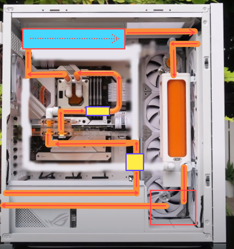

Habe noch was geplant, was mir besser gefällt.
Der Kreislauf ist dann ähnlich wie was ich jetzt verbaut habe.
(Rahmen grün, lila, sind Temperatursensoren)
  1. AGB
  2. Pumpe
  3. Durchflusssensor High-Flow Next (inkl. Temperatursensor)
  4. GPU
  5. Durchflussanzeige (Optisch)
  6. Mora IN
  7. Mora OUT
  8. Radiator 420
  9. Radiator 240
  10. CPU
  11. AGB
Mit dieser Methode bekommt mein 13900K Prozessor die kühlste Kühlflüssigkeit, was in Games um die 30 °C beträgt. Die GPU bekommt das vorgewärmte Wasser der GPU ab und hat dann um die 33 °C. Nach der GPU sind es um die 34 - 35 °C.
Diese Werte habe ich zurzeit auch mit demselben Kreislauf. Nur geht jetzt bei mir der Durchfluss zunächst über dem 420er Radiator, dann über dem Mora und zum Schluss über den 240er Radiator. Ich plane vor meinem Umbau auch immer per Skizze wie es besser wäre und das kann sich natürlich noch ändern.
Mit dem Ausgang zum Mora muss ich mir aber noch genauer anschauen, da das Mesh nicht dazu gut geeignet ist.
EDIT, alternative, falls ich mit zwei Schottverschraubungen über dem Netzteil, aber noch unter der Abdeckung von hinten dazwischen komme.
EDIT: An der CPU habe ich Ein- und Auslass verkehrt herum eingezeichnet.

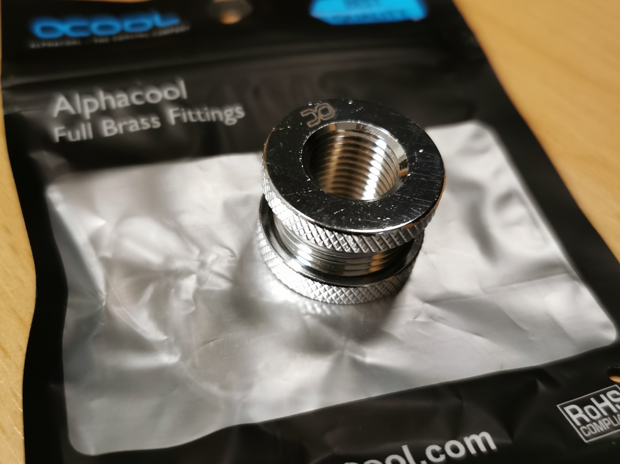

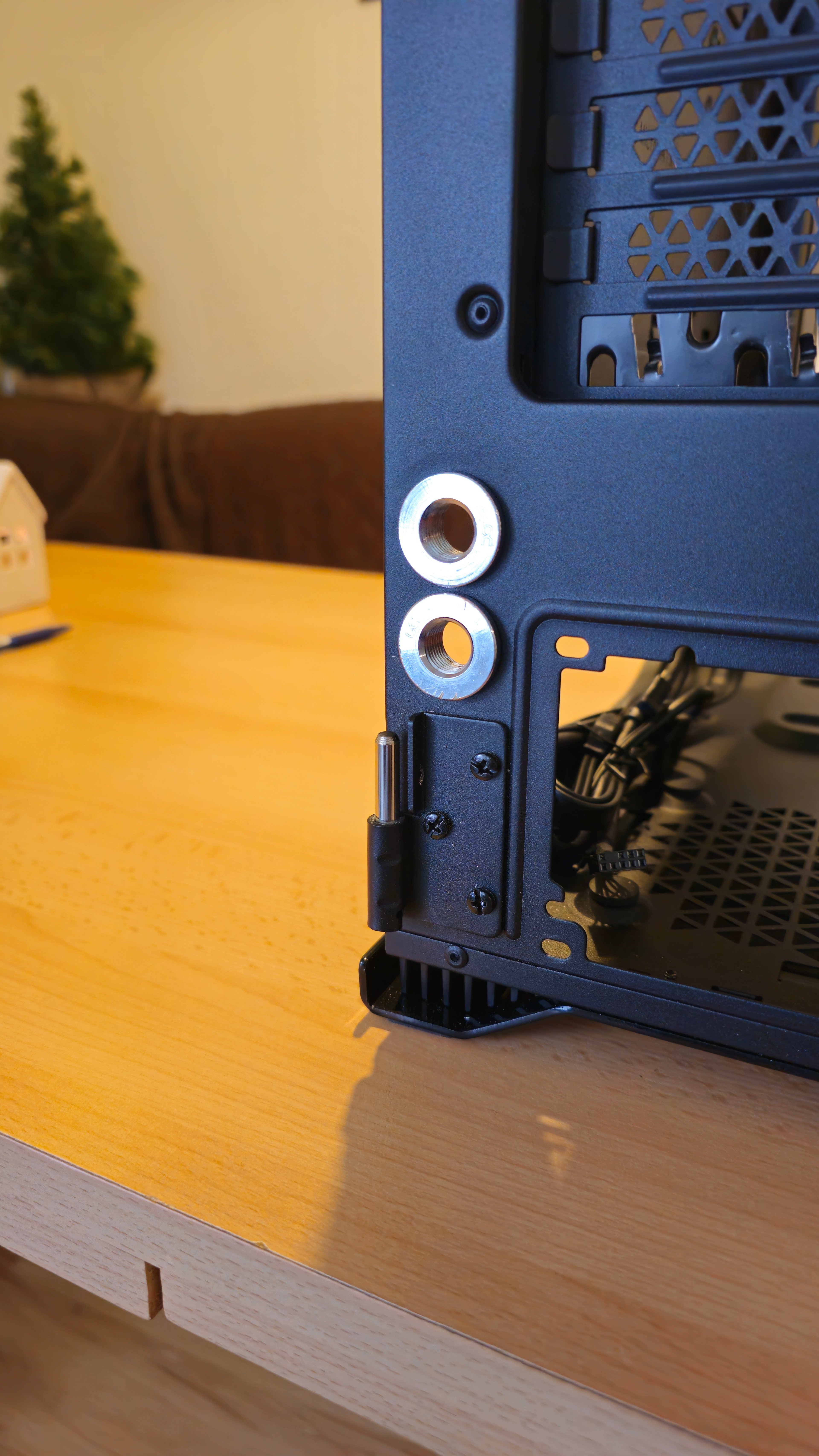

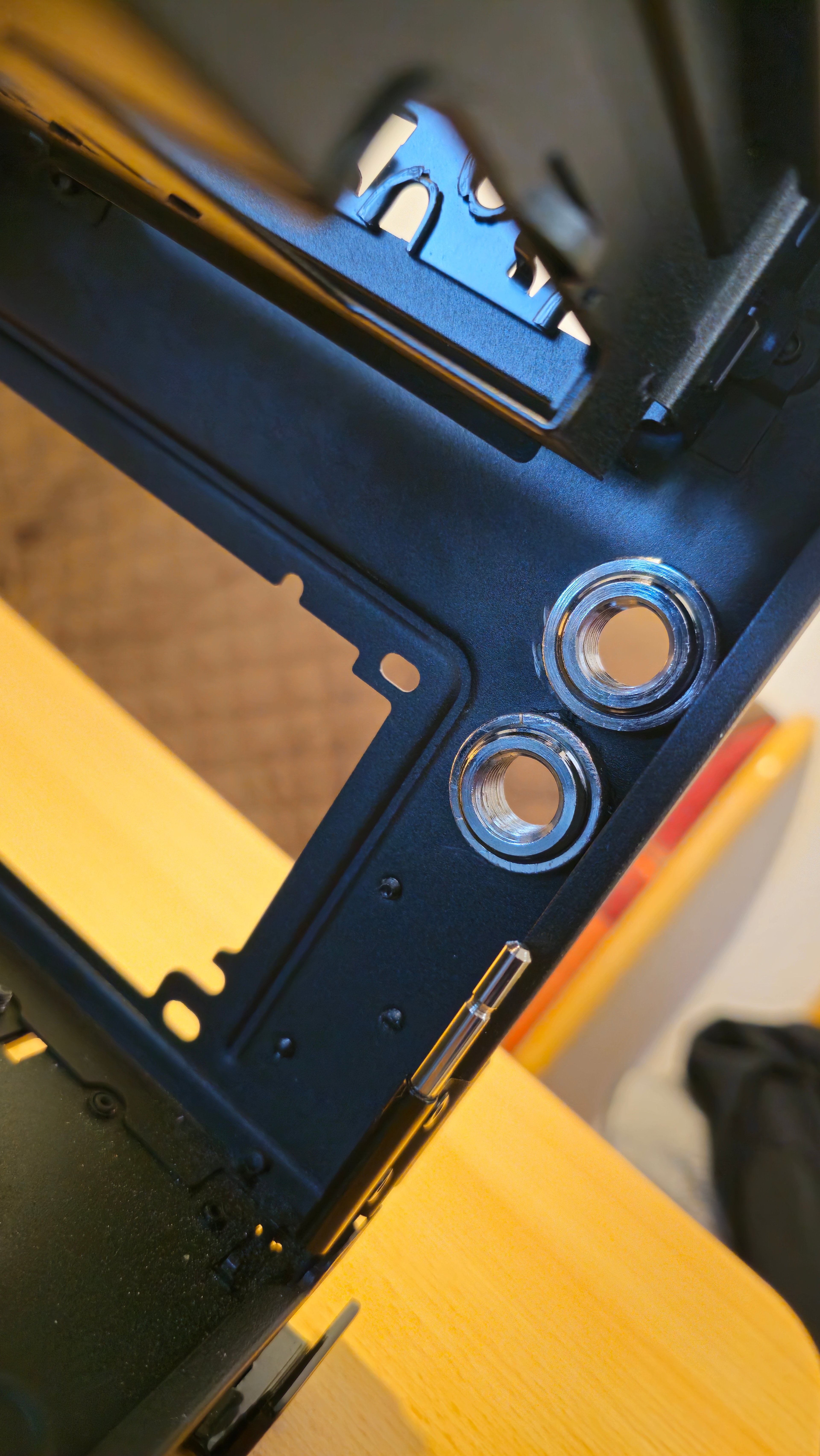

Diese Schottverschraubung ist im Bereich des Gewinde 20 mm im Durchmesser und der Rand bzw. die Rändelmutter 25 mm. Das Bohrloch muss 21 mm betragen. Diese Schottverschraubung gibt es von Alphacool in der kurzen und in der langen Version. Auf dem Bild handelt es sich um die Lange Version mit 16mm.
Wahrscheinlich werde ich auch diese geschlossene Variante nehmen. Dann habe ich mehr Platz, die Pumpe darunter zu platzieren. Denn zusammen mit dem 420er Radiator glaube ich nicht, dass ich noch die Pumpe davor bekomme.
Die Pumpe würde ich auch mit der offenen Aussparung hinbekommen, wenn ich hierzu vorne den 240er Radiator verbauen würde und oben den 420er. Aber das gefällt mir optisch mit den Lüftern dann nicht mehr. Zudem habe ich bereits die Montagehalterung für den AGB für 140 mm Lüfter gekauft. Es kommt noch dazu, dass der 420er Radiator mit der Raumtemperatur vorne effektiver kühlen wird.

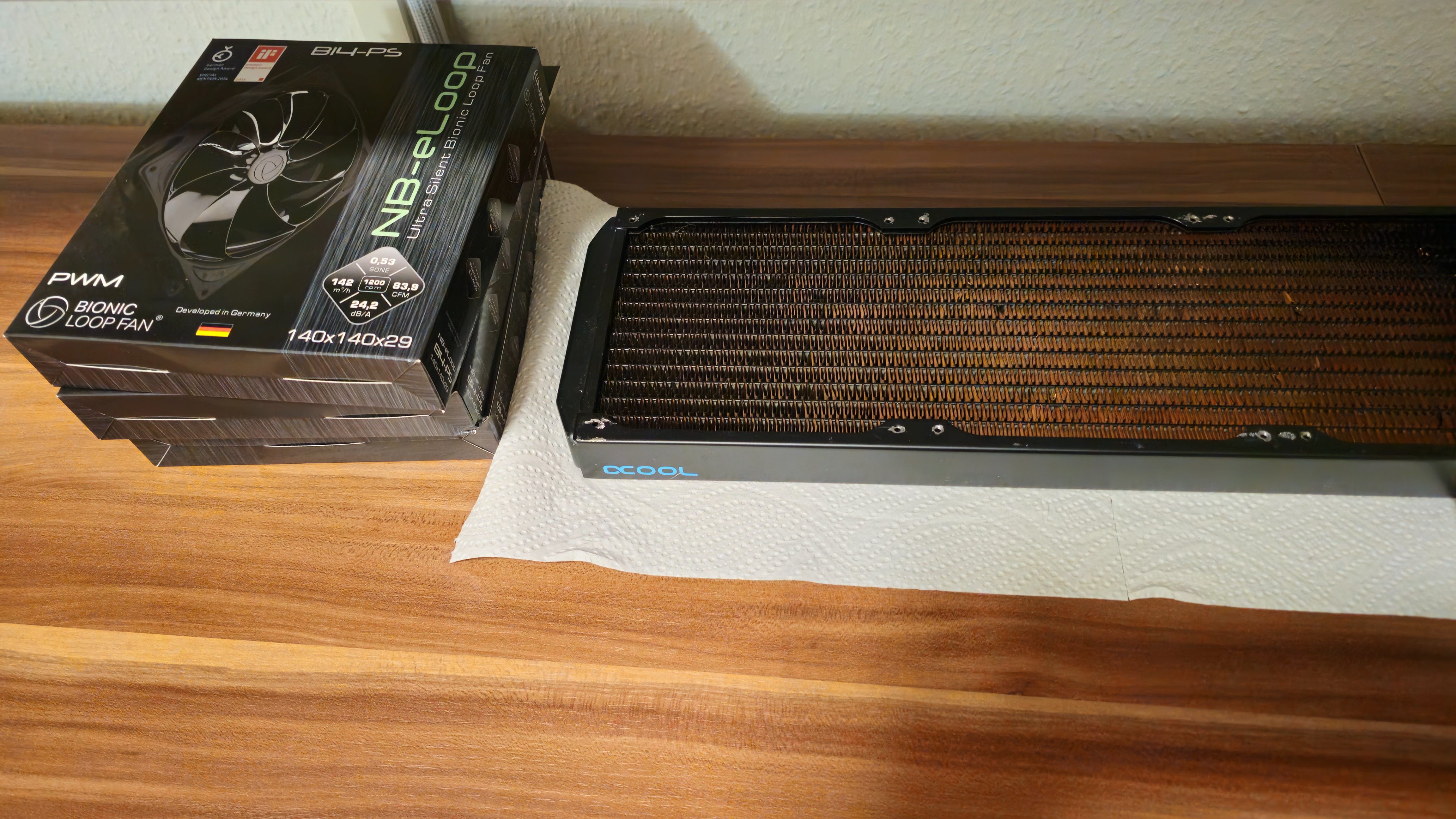

Heute bekomme ich auch CILLIT BANG als Kalkreiniger und nochmal als Fettlöser.
Dann werde ich damit vor dem Einbauen der Radiatoren meine zwei interne Radiatoren damit reinigen.
Hierzu kippe ich jeweils immer für 4 min eines der zwei Reinigungsmittel in den Radiator und spüle dann mit einem Duschschlauch den Radiator gut durch. Danach wird mit destilliertem Wasser nachgespült.
In dem Video lässt er 10 das Reinigungsmittel einwirken.
Ich habe bisher immer nur 4 min genommen, weil das Zeug auch sehr aggressiv ist. Beim Ausspülen wird das Wasser lila, violett sein und ich denke, dass das eine chemische Reaktion mit dem Kupfer im Radiator ist. Aber sicherlich wird eine Einwirkzeit von 10 Min. auch nicht schaden.

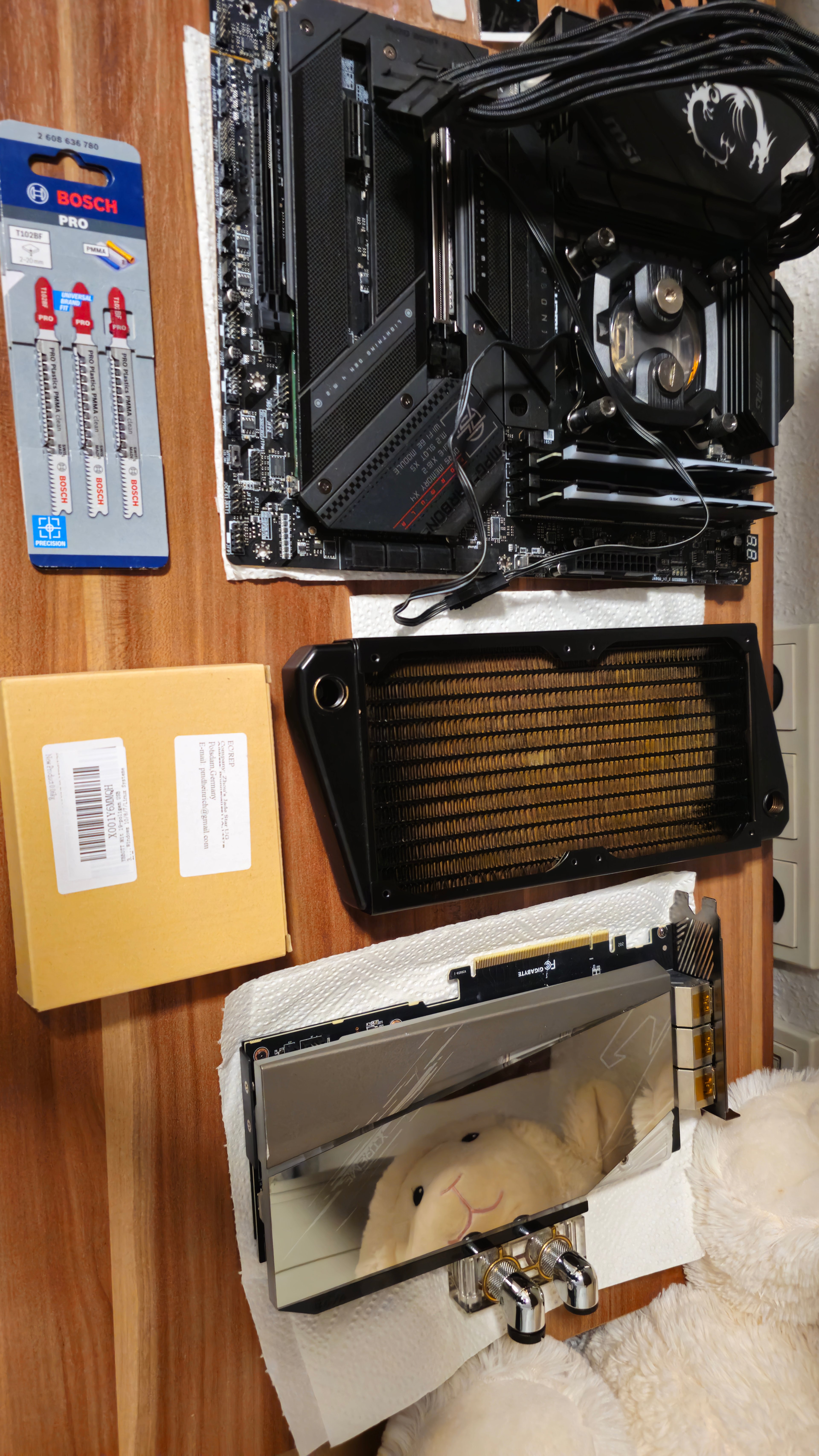

Heute habe ich die Radiatoren wie zuvor bereits geschrieben gereinigt. Mein Mora habe ich aber nur mit heißem Wasser durch gespült. Am Mora habe ich einen Filter mit verbaut und dieser wurde auch mit gereinigt.
Kühler habe ich auch ohne zerlegen durch gespült. Die sahen noch gut aus, weshalb ich sie dazu nicht zerlegen wollte. Der CPU Kühler ist auch mit neuer WLP drauf.
Mein Ausgleichsbehälter wurde auch zerlegt und gereinigt.

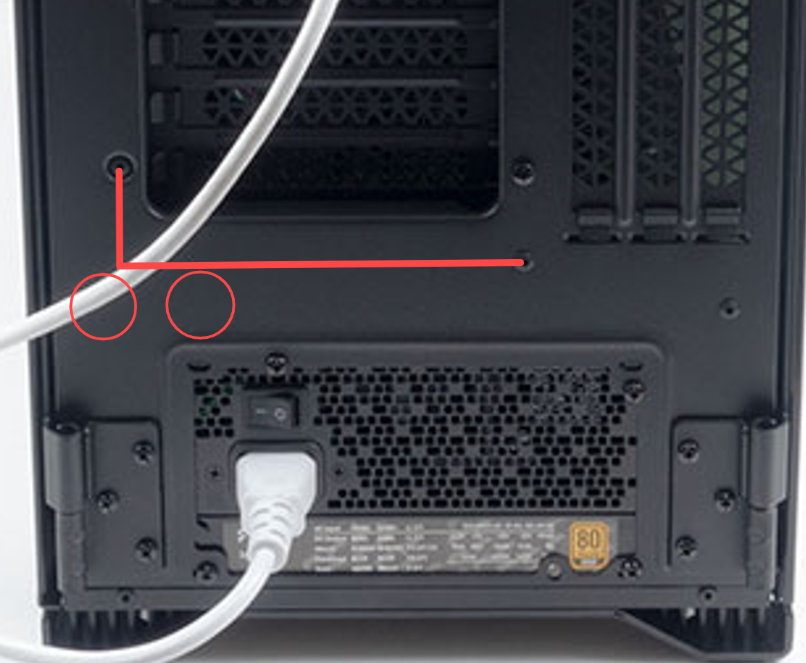

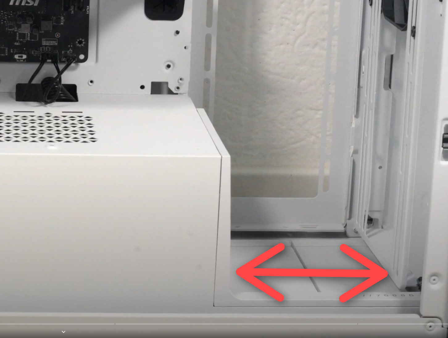

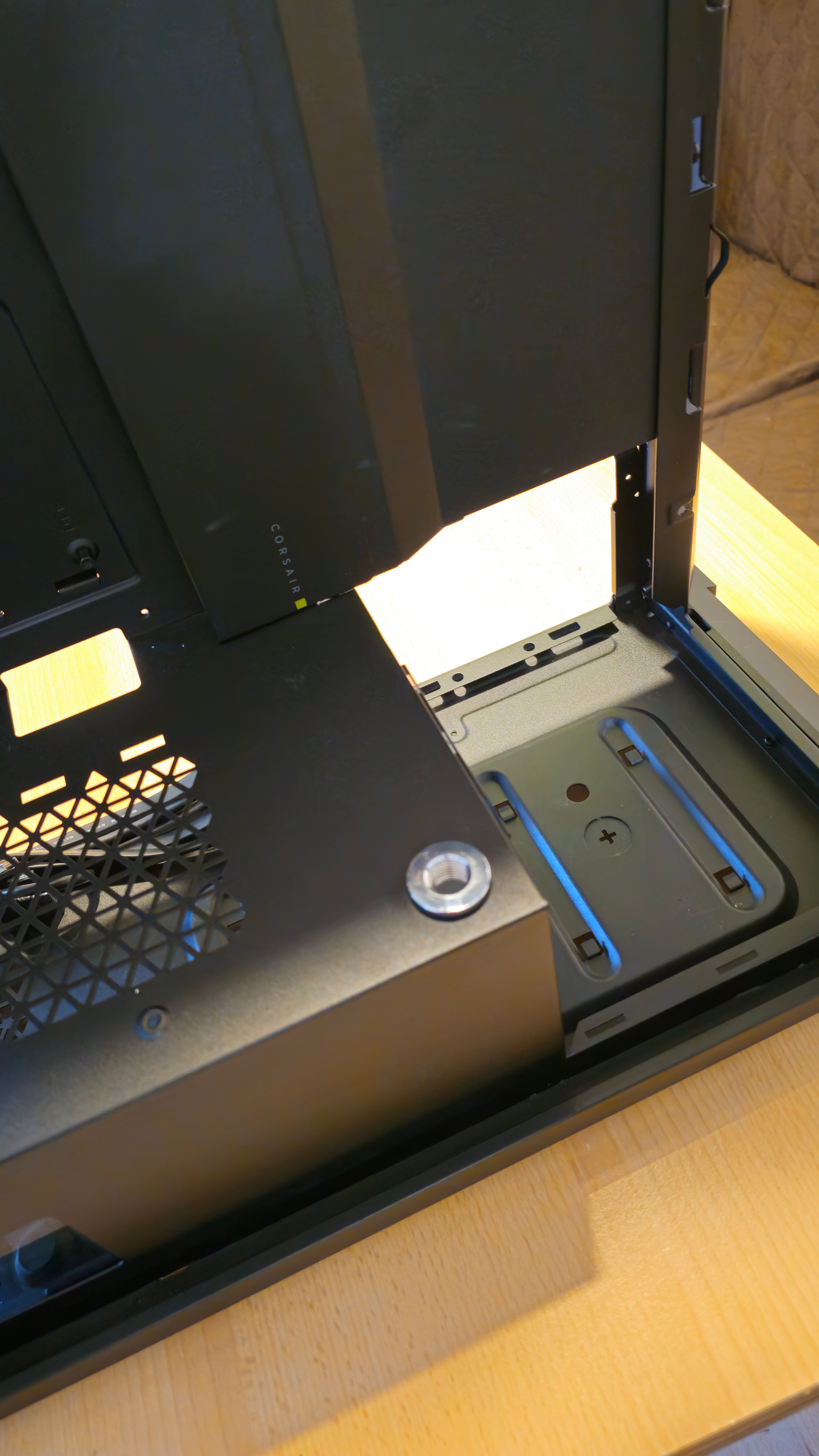

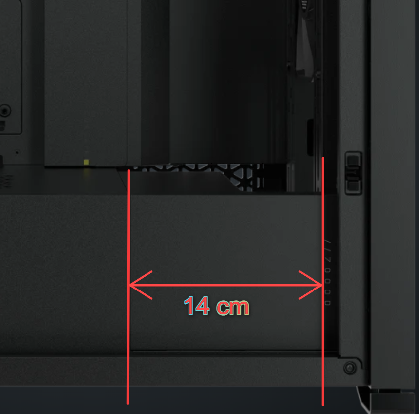

Habe mir auch den Bereich näher angeschaut, wo ich die zwei Schottverschraubung setzen möchte. Das wird über der Scharniere beide übereinander passen. Nur muss ich vor dem Setzen der zwei Röhren das Netzteil einbauen.
Habe unten 14 cm Platz zwischen dem Rahmen, wo der Radiator montiert wird und wo die Abdeckung nach der Aussparung anfängt. Demnach sollte auch die Pumpe vor dem Radiatoren auch mit der offenen Variante passen.
Mit meinem neuen Loop bin ich aber noch nicht sicher. Da werde ich mir bis Montag weiterhin Gedanken dazu machen. Bis Montag ist jetzt erstmal Pause. Da ich am Sonntag hier kein Lärm machen kann. Zum bin ich noch etwas angeschlagen von meiner Erkältung. Es geht mir aber besser und bin nur etwas davon geschwächt.

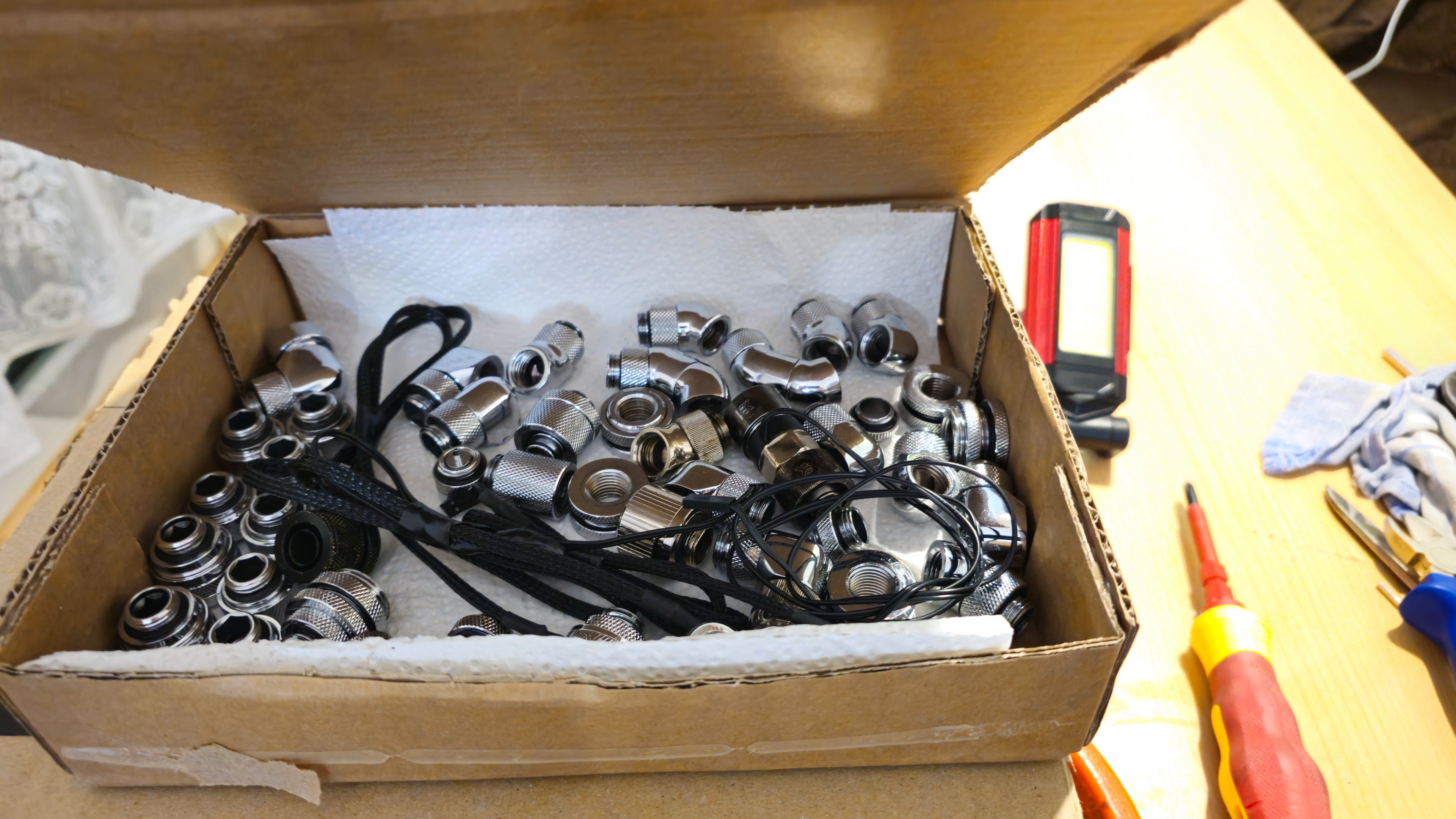

Hier mal meine ganzen Teile, die für die Montage bereitstehen.
Habe auch noch drei Kartons voll. :D

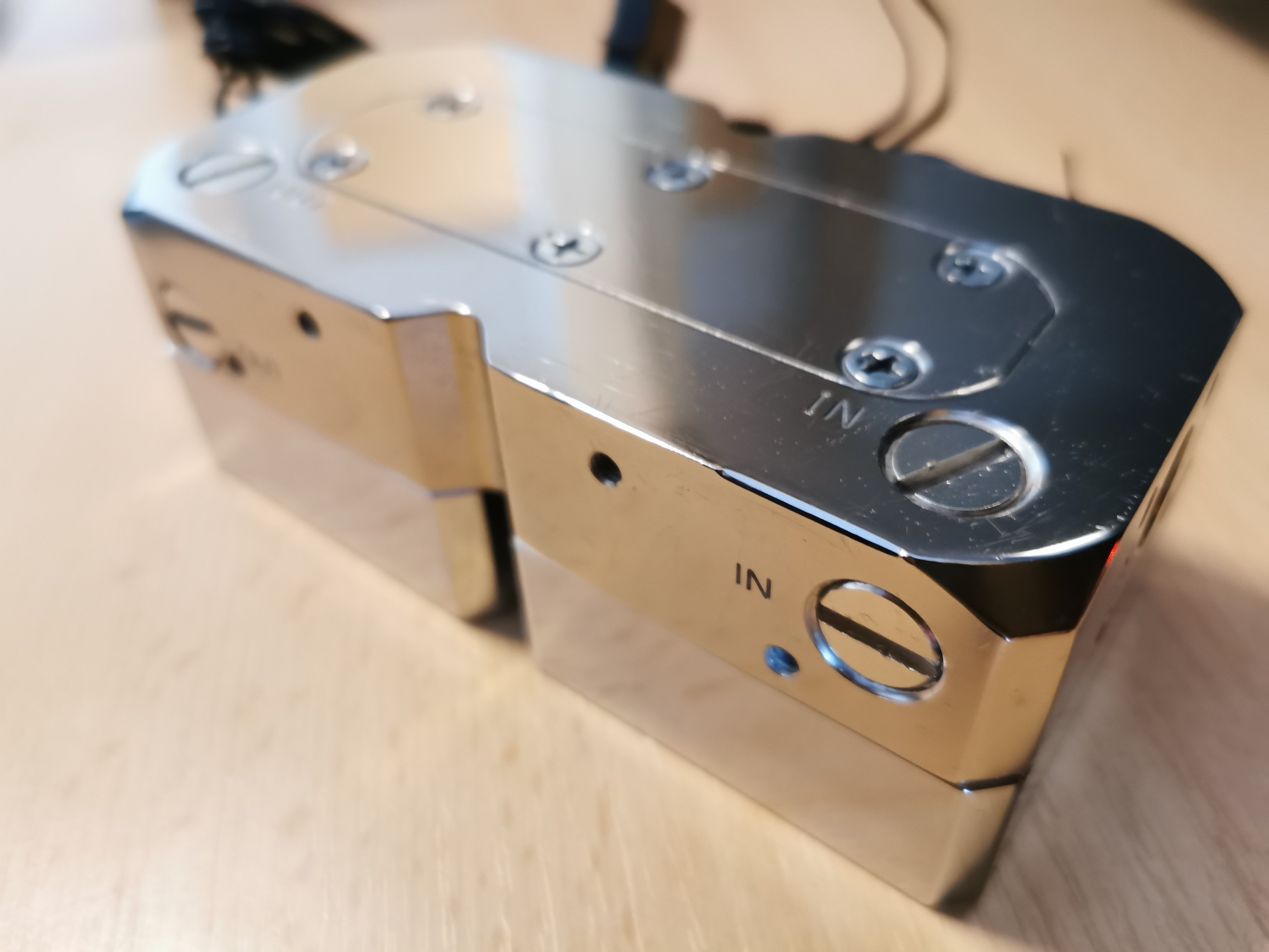

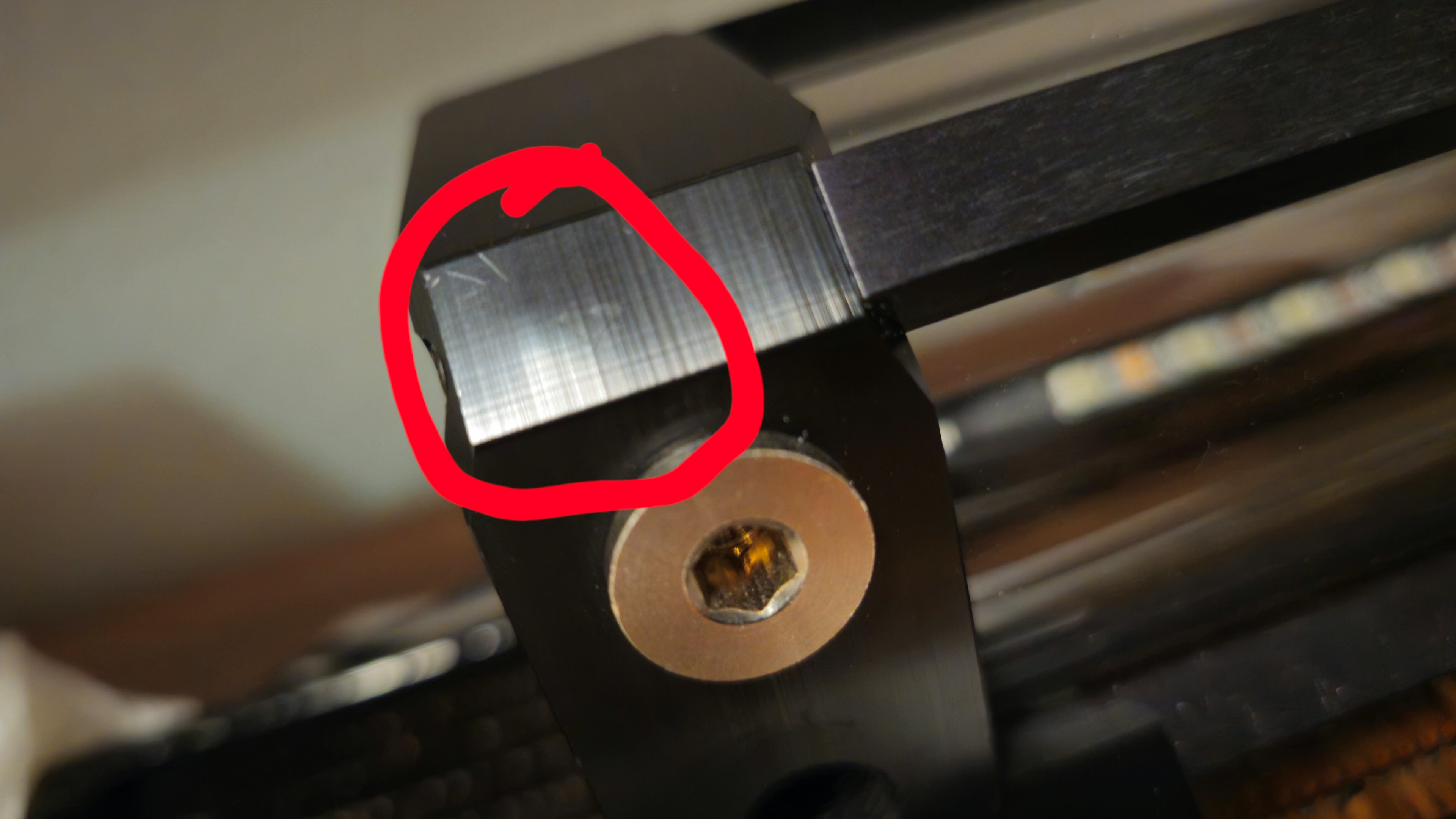

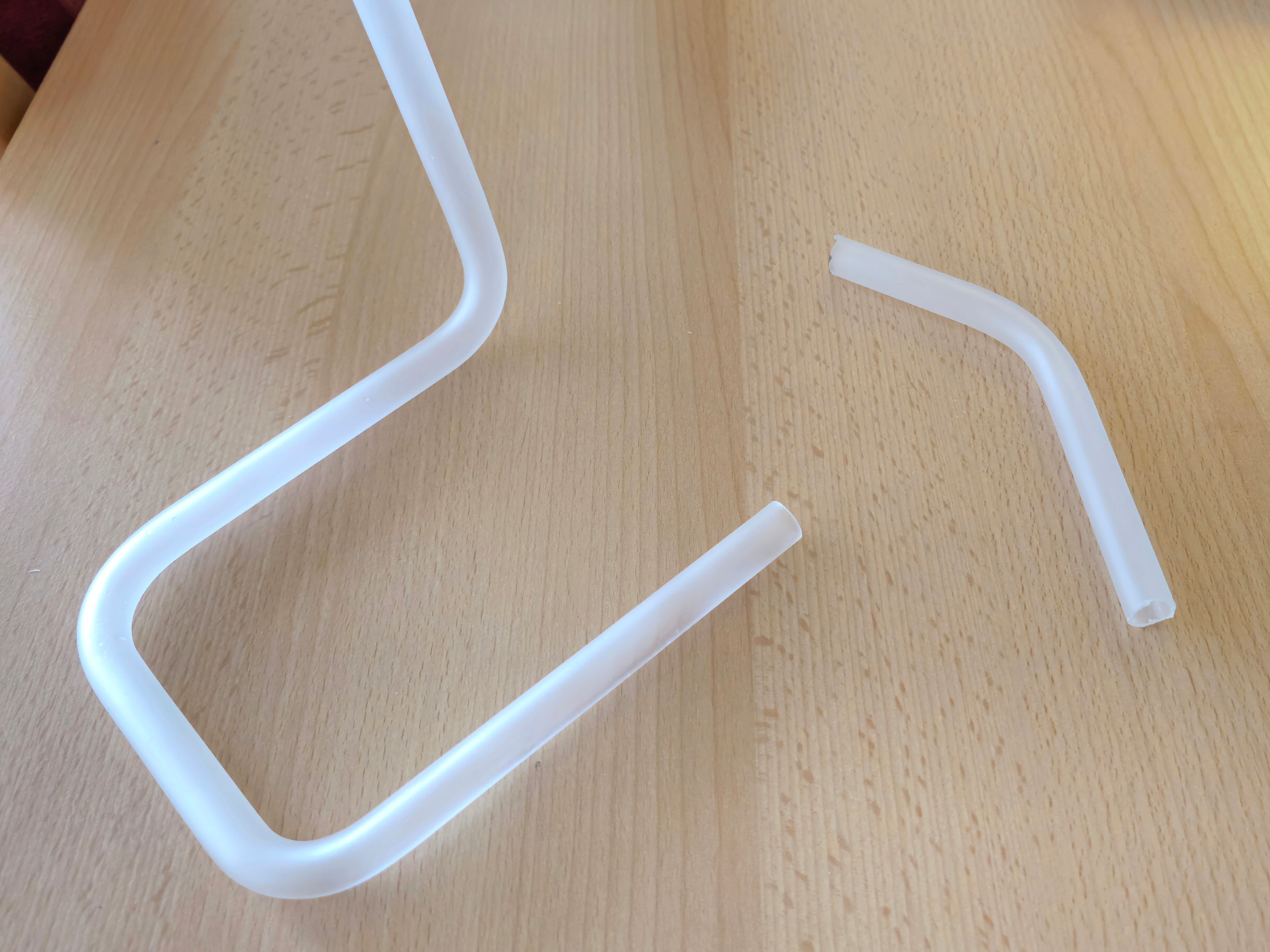

Habe immer mit Gefühl festgezogen, aber das Material ist anscheint so weicht, dass es sich etwas gestaut hat. Zumindest habe ich jetzt doch noch einen neuen Ausgleichsbehälter bestellt und der soll eine Lieferzeit von 2 bis 3 Tagen haben.
Mit 89 Euro ist der jetzt nicht so teuer, aber ich habe ein besseres Gefühl, wenn ich in neu mitmache. Habe auch auf alte Bilder gesehen, dass es zuvor auch schon so war.

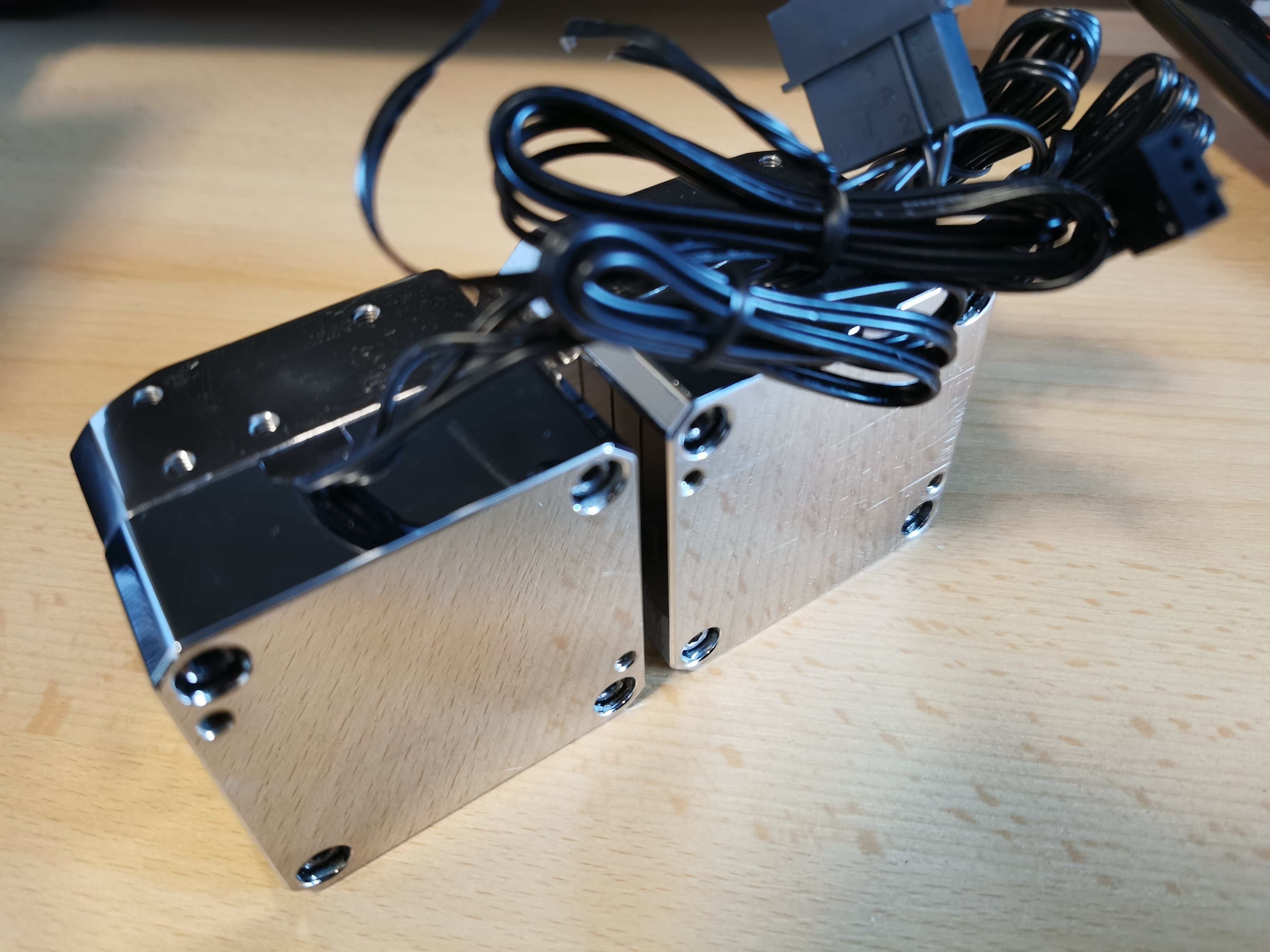

Heute hatte ich ihn zum Reinigen zerlegt und danach erneut noch zweimal, wegen der Montage auf dem Radiator.
Ansonsten habe ich ihn mal vor zwei Jahren ausgebaut und zum Reinigen zerlegt und als ich ihn neu kaufte, hatte ich den Multitop drauf montiert. Jetzt konnte ich einen neu kaufen, der bereits ein Multitop vormontiert hat.

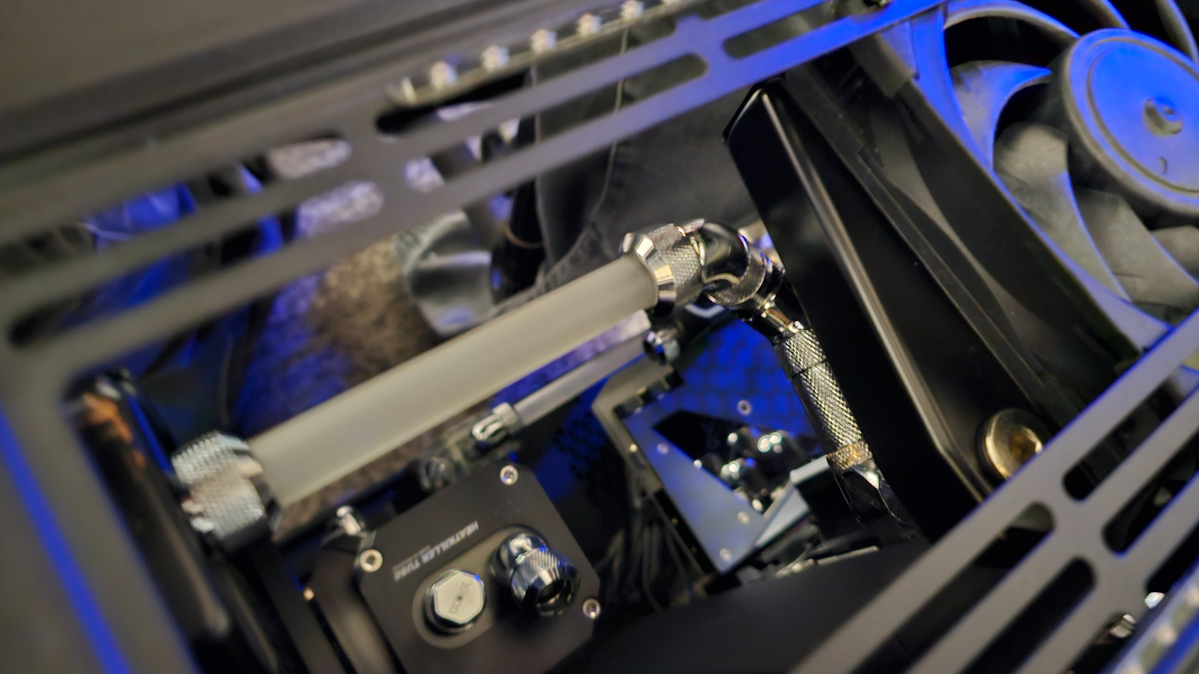

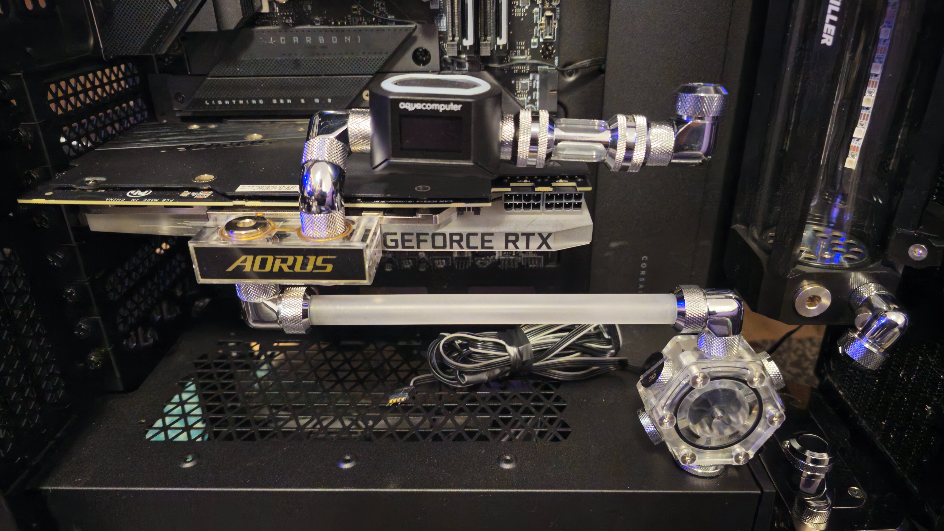

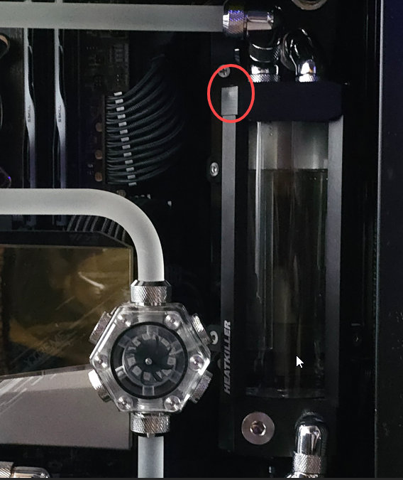

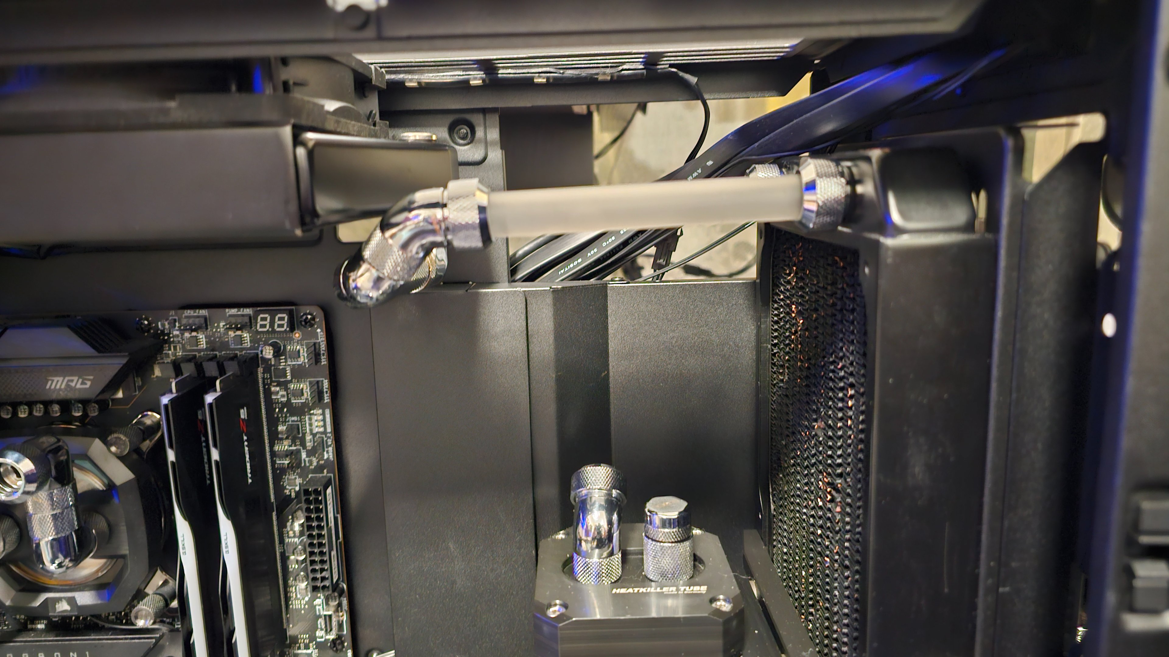

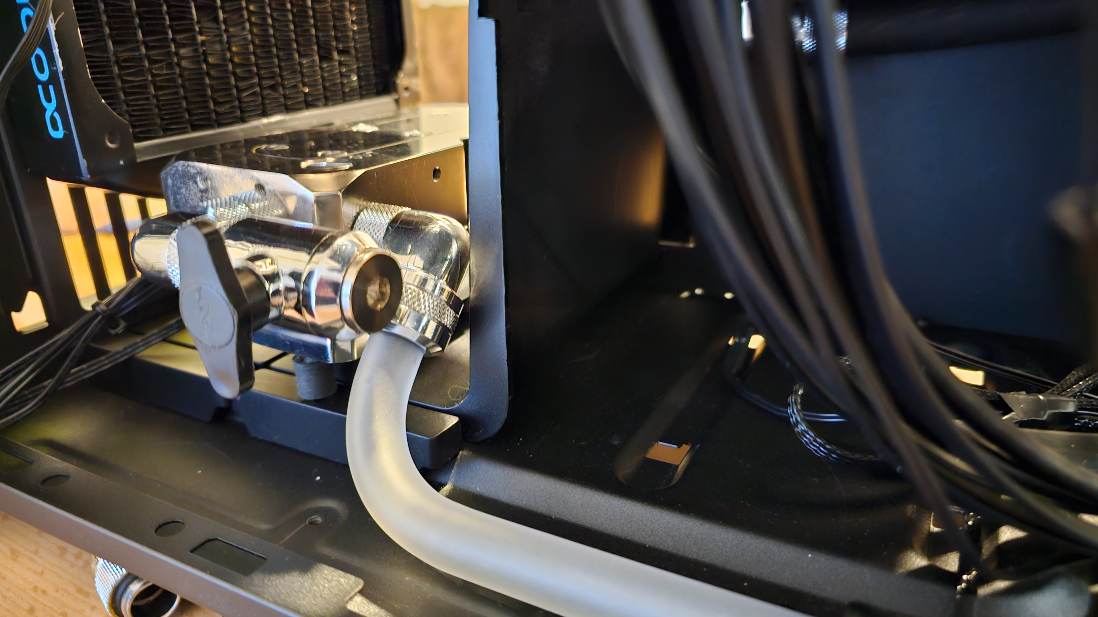

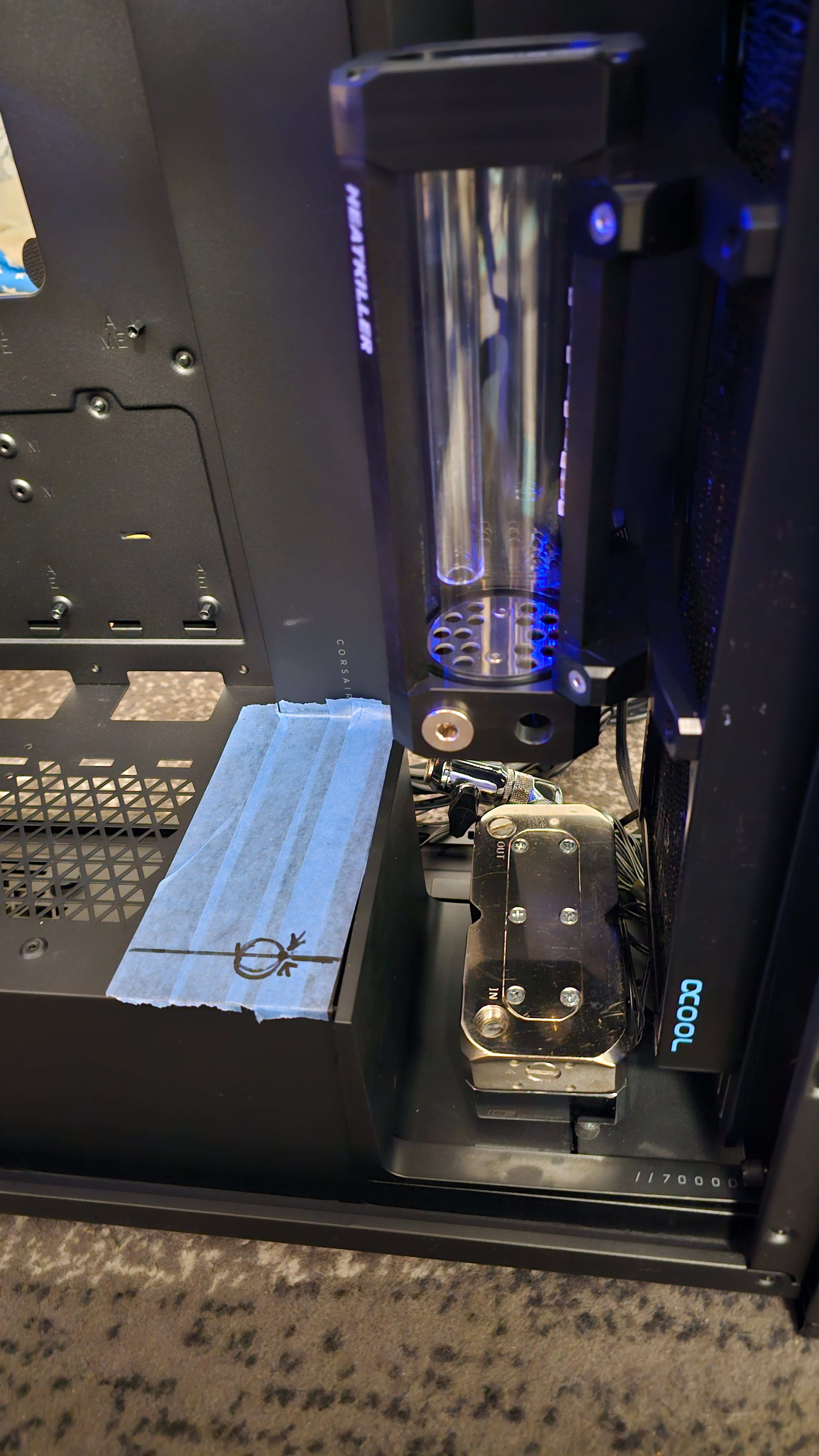

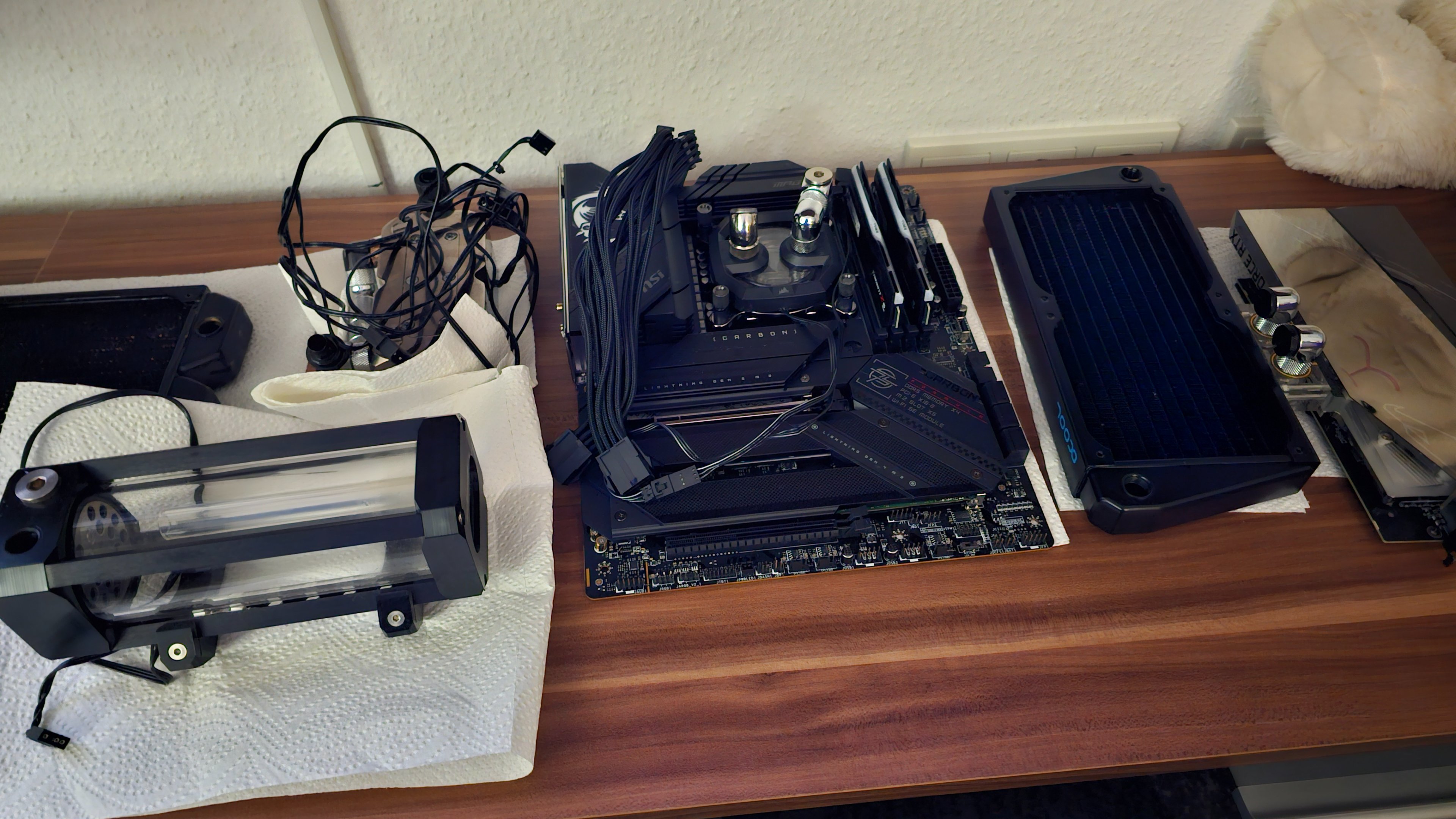

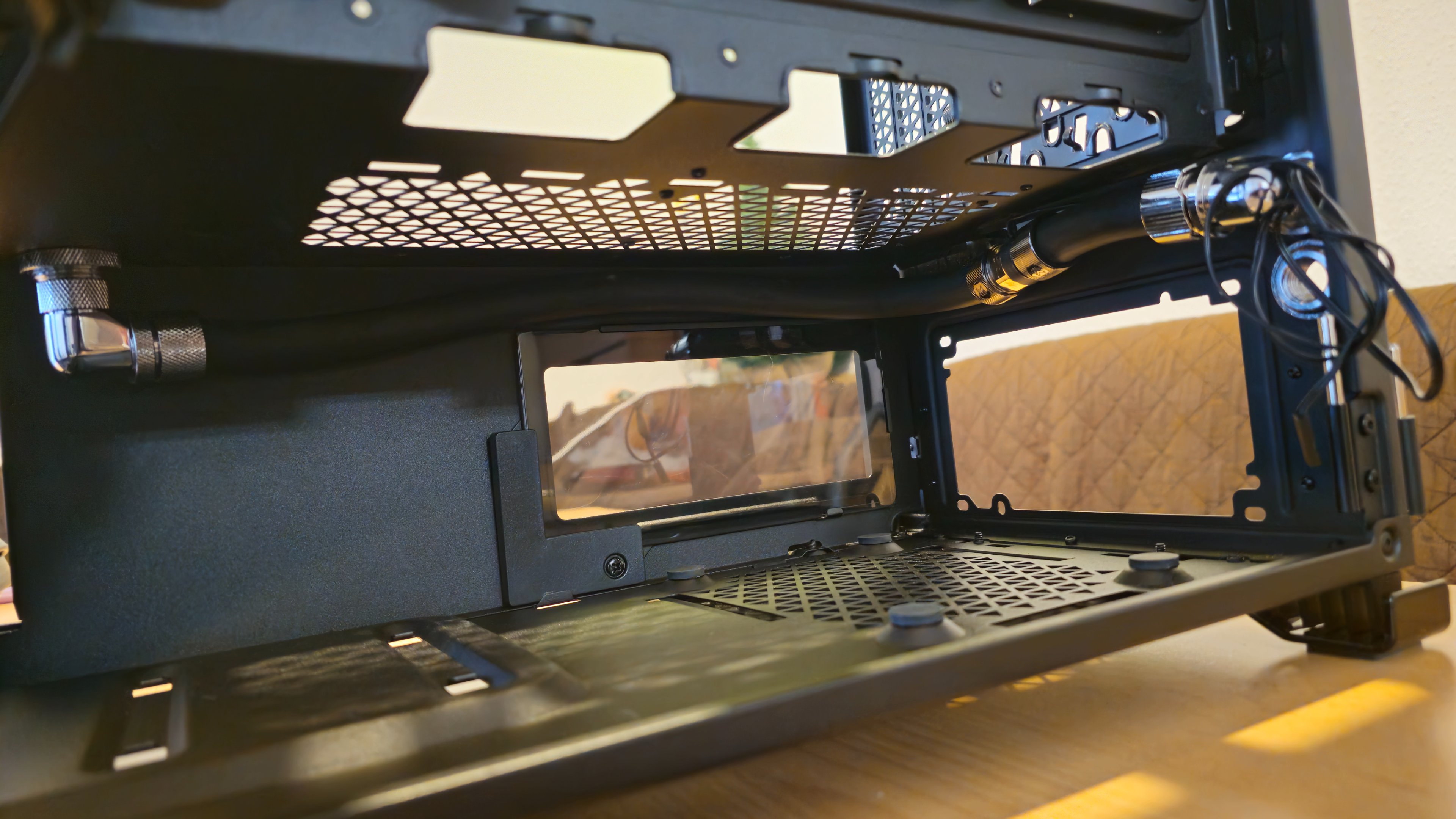

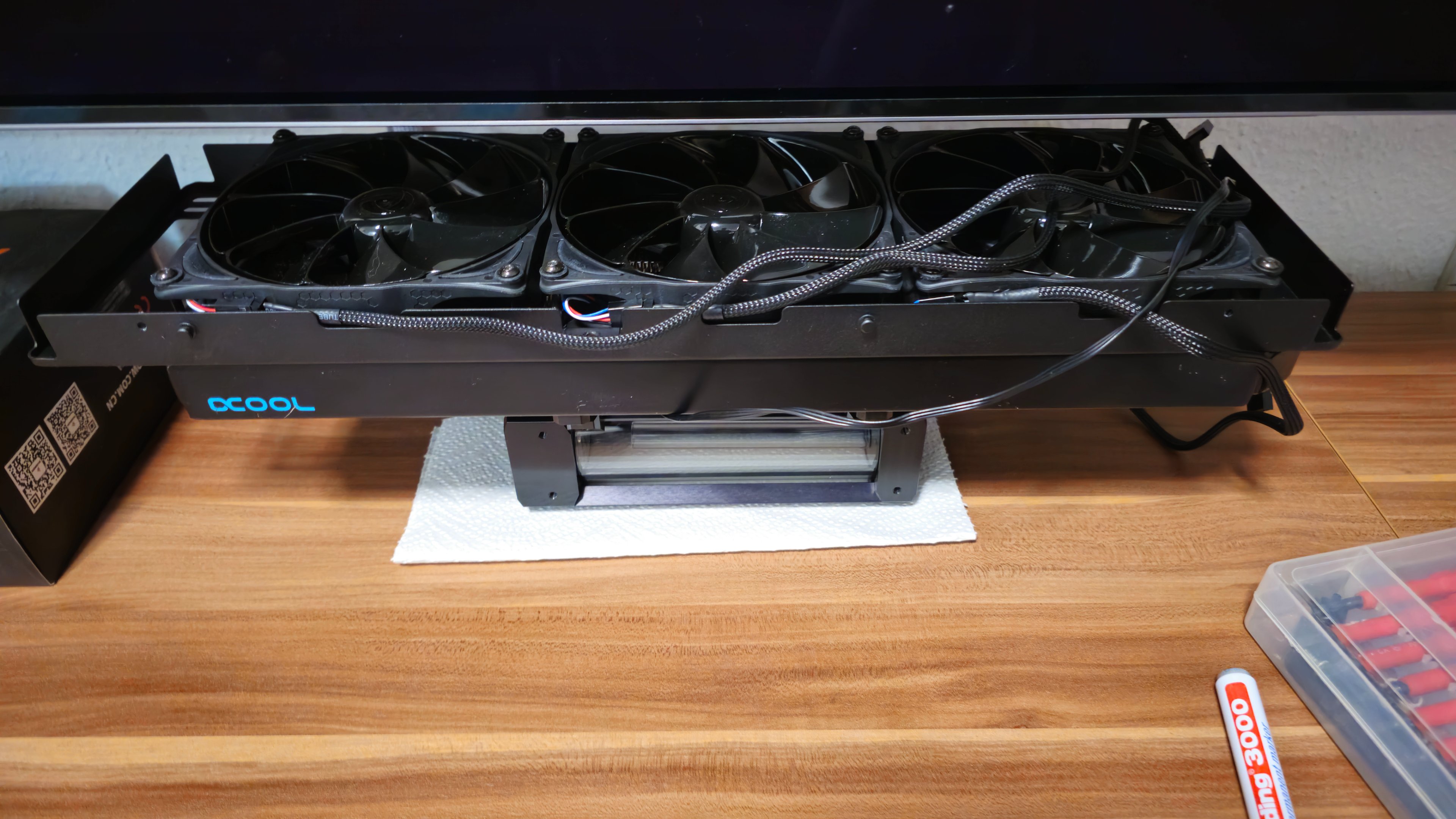

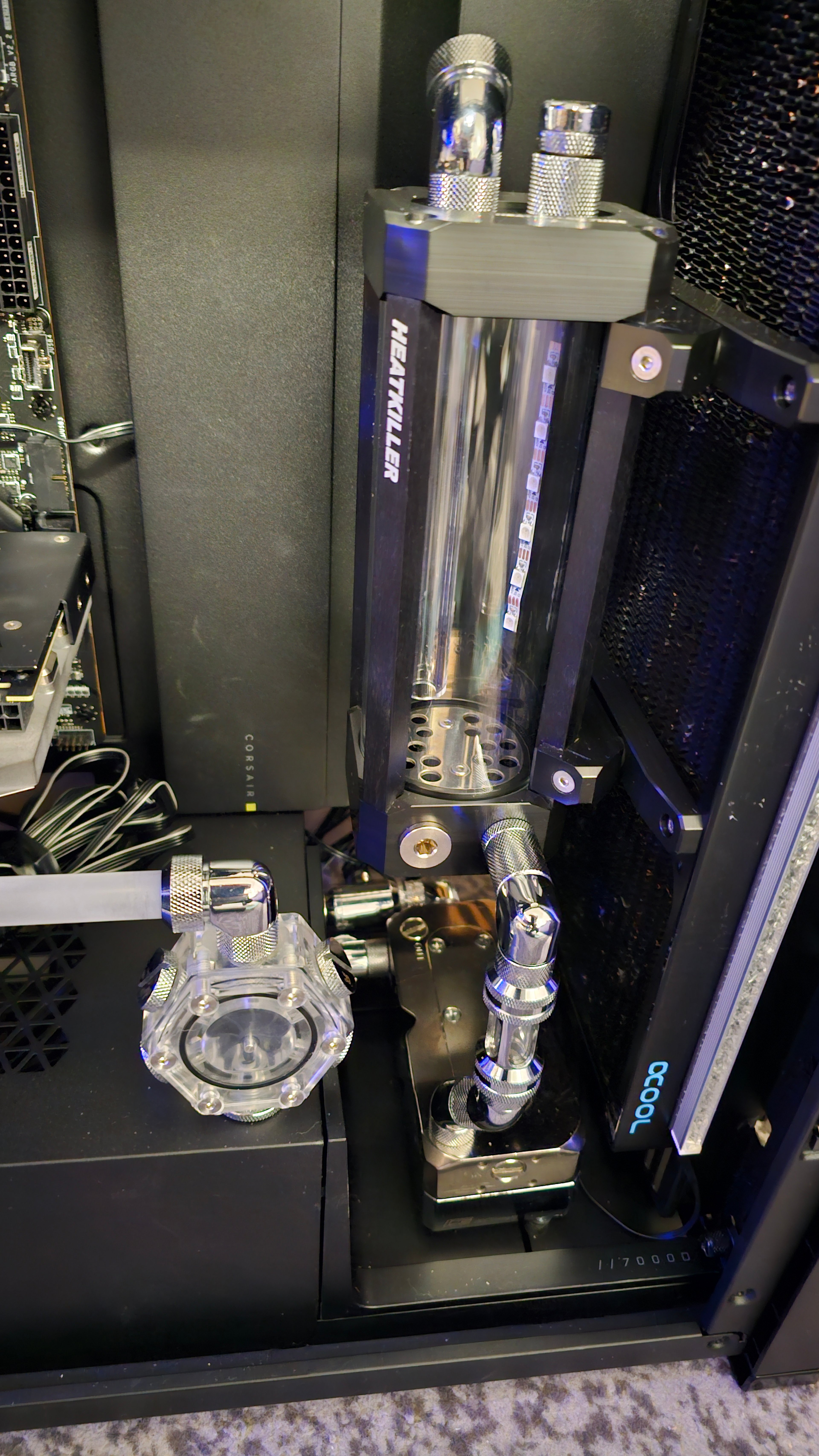

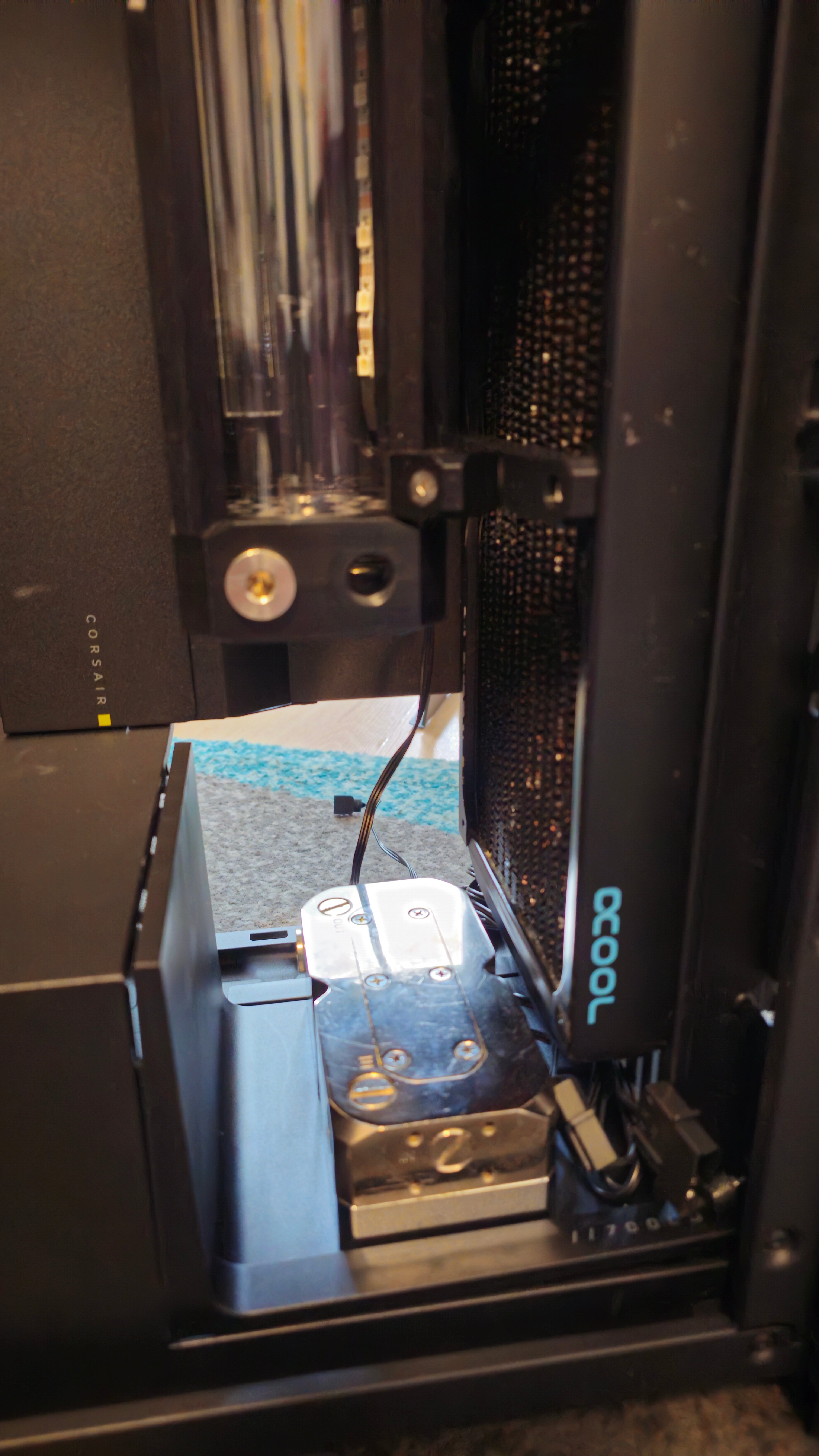

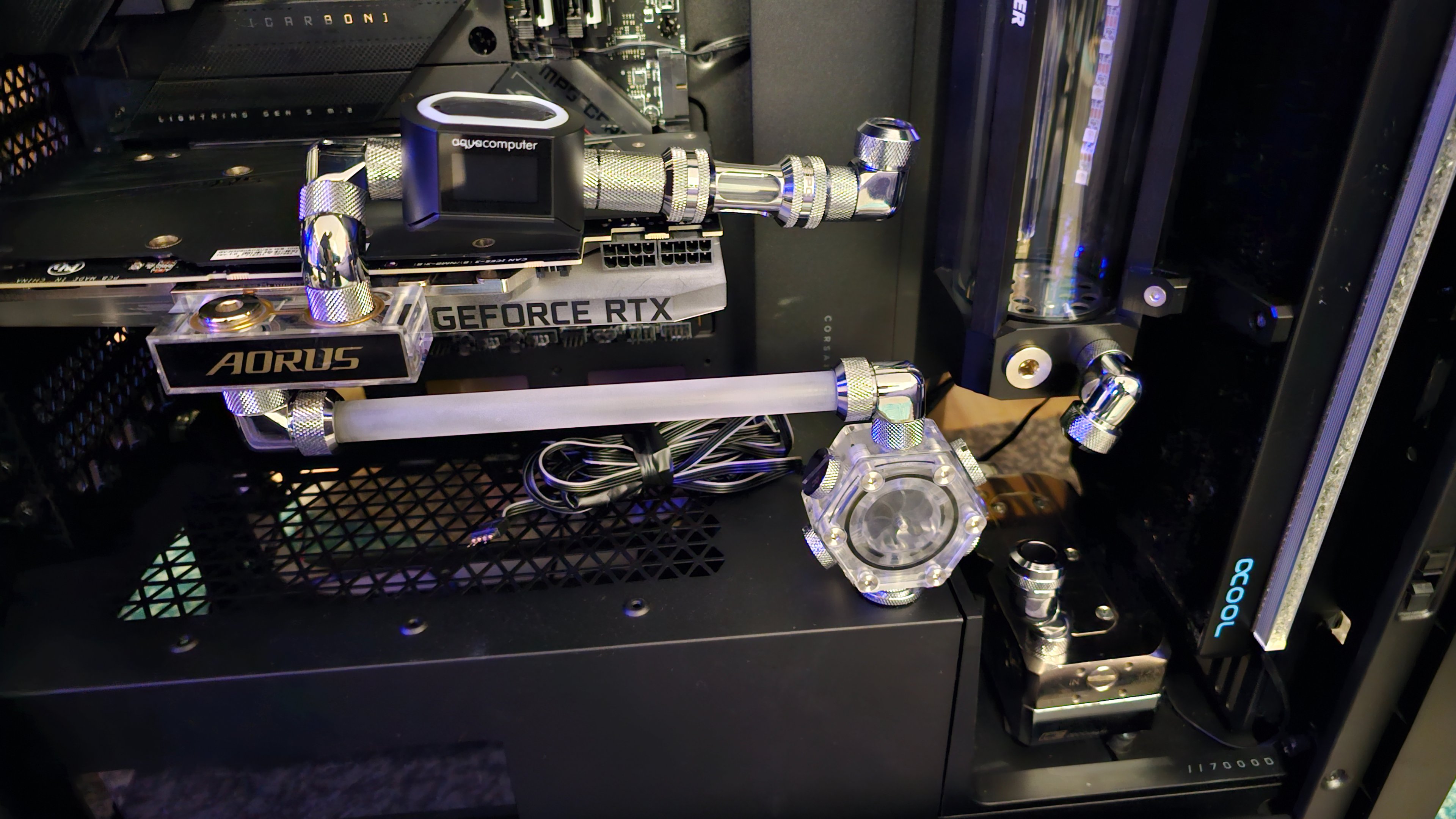

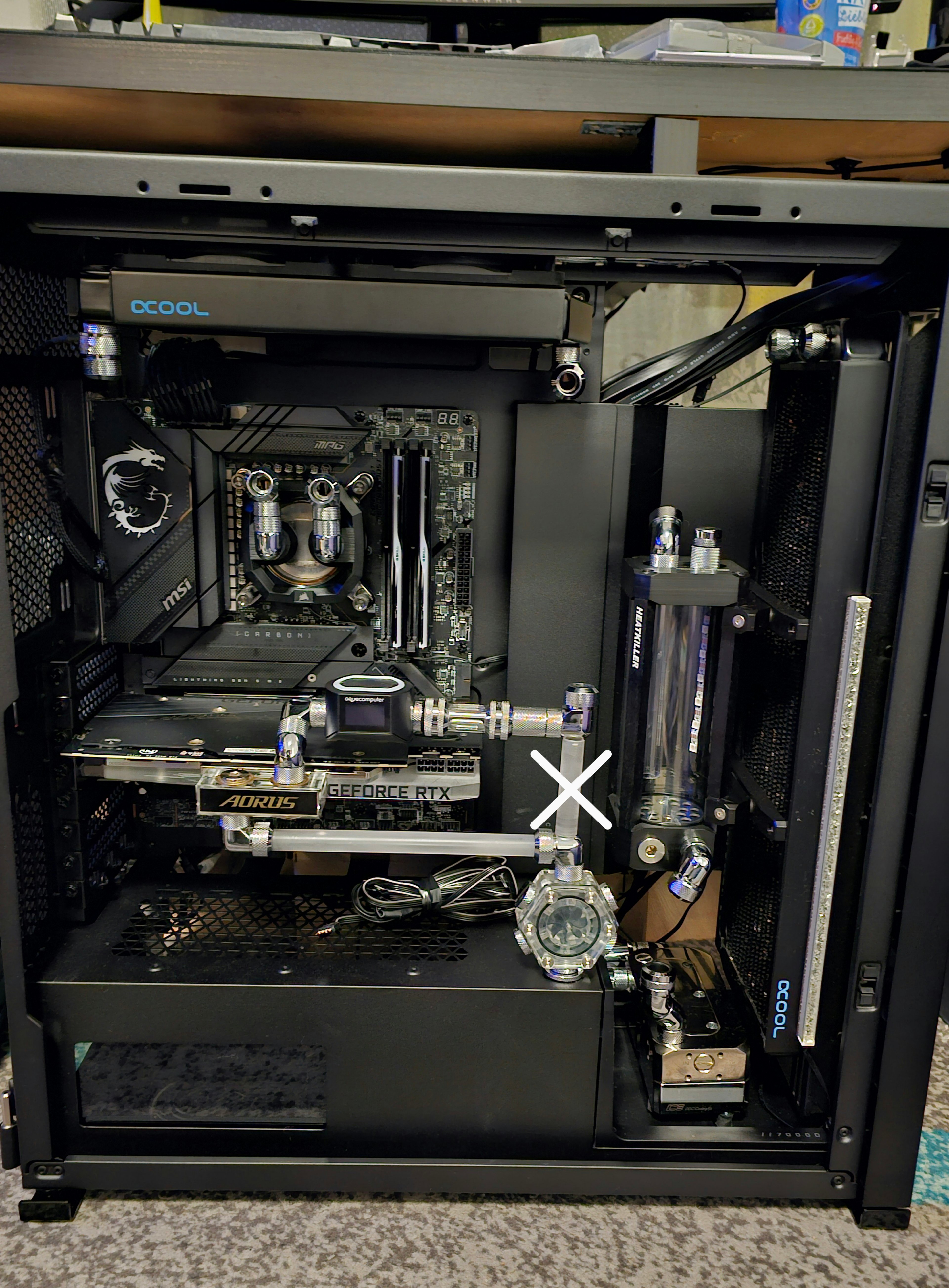

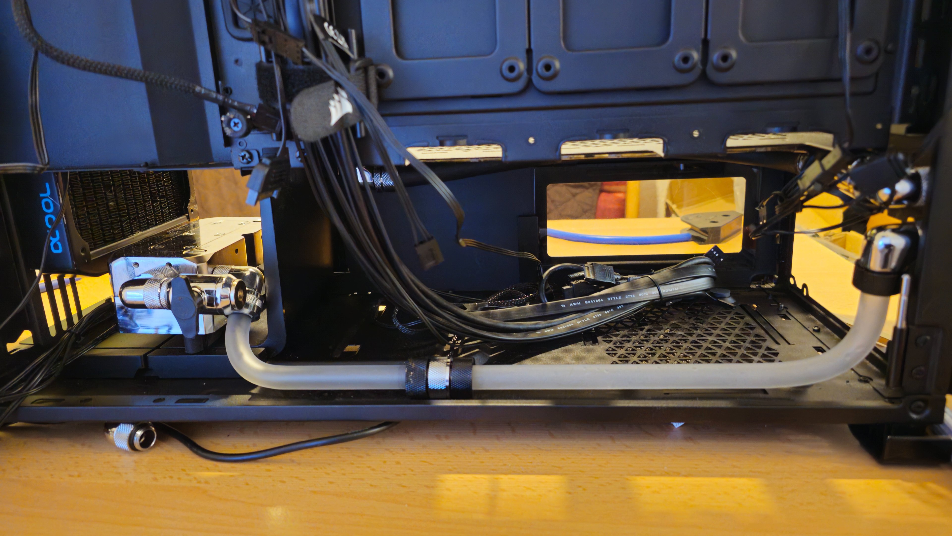

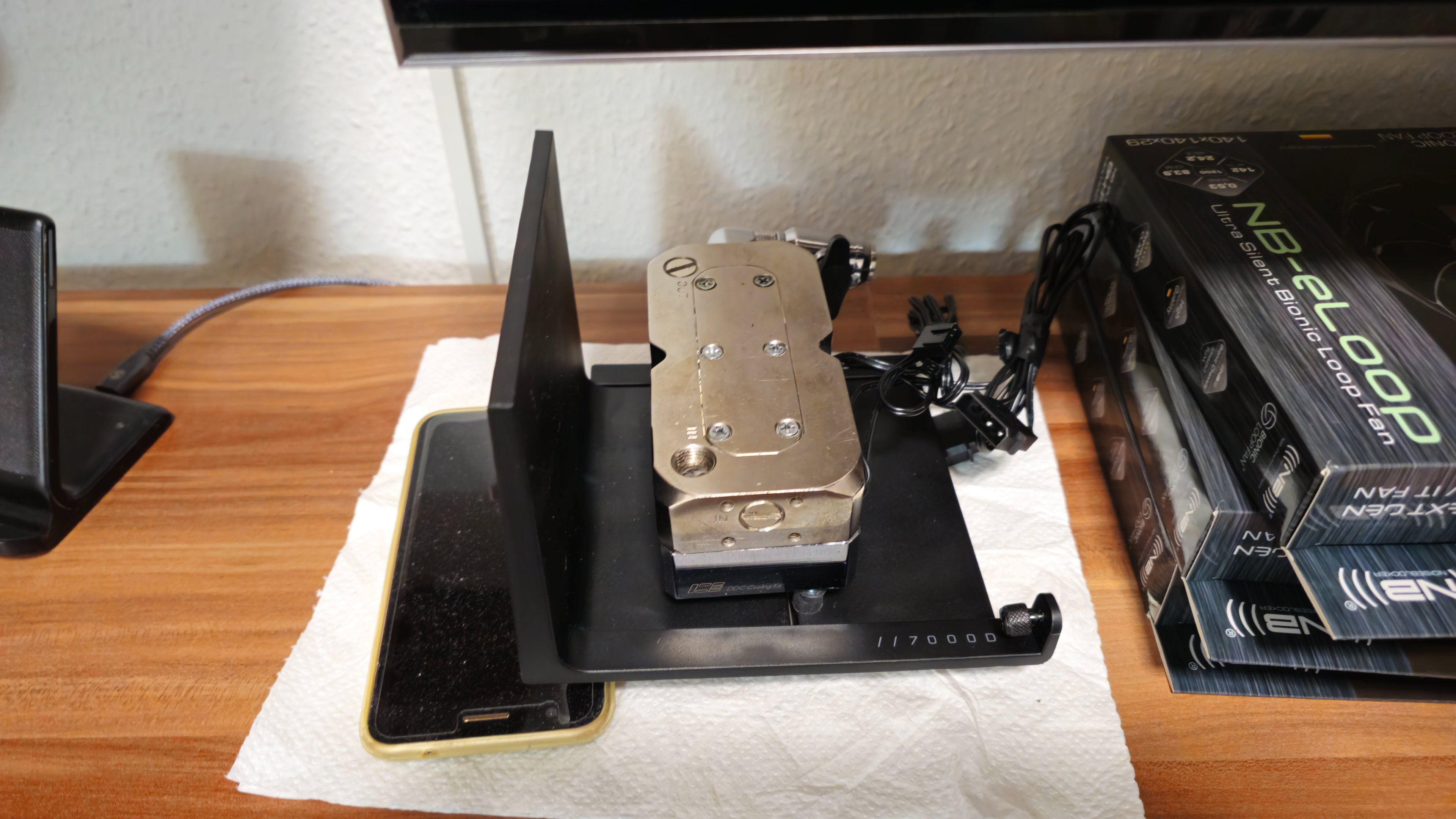

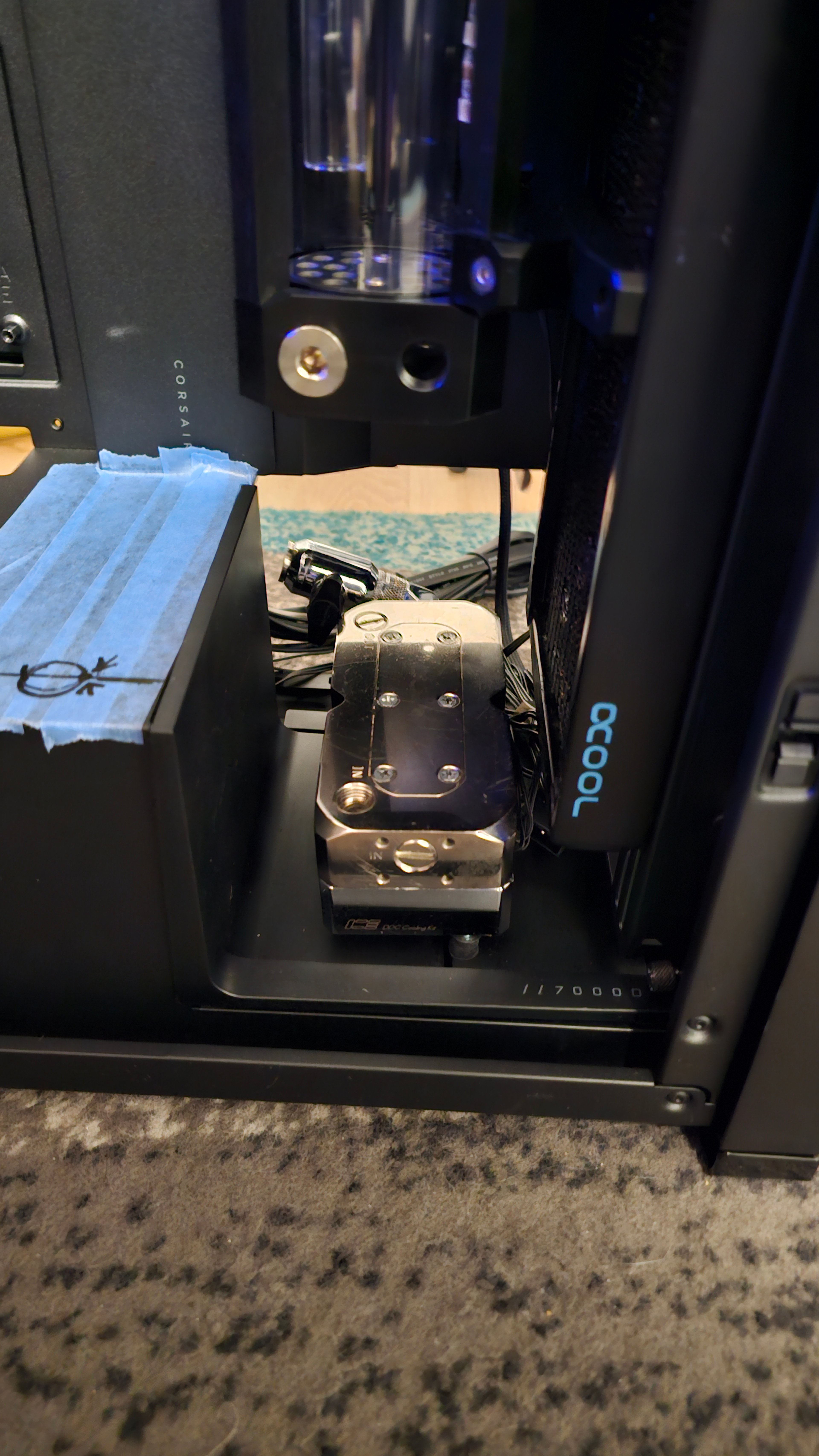

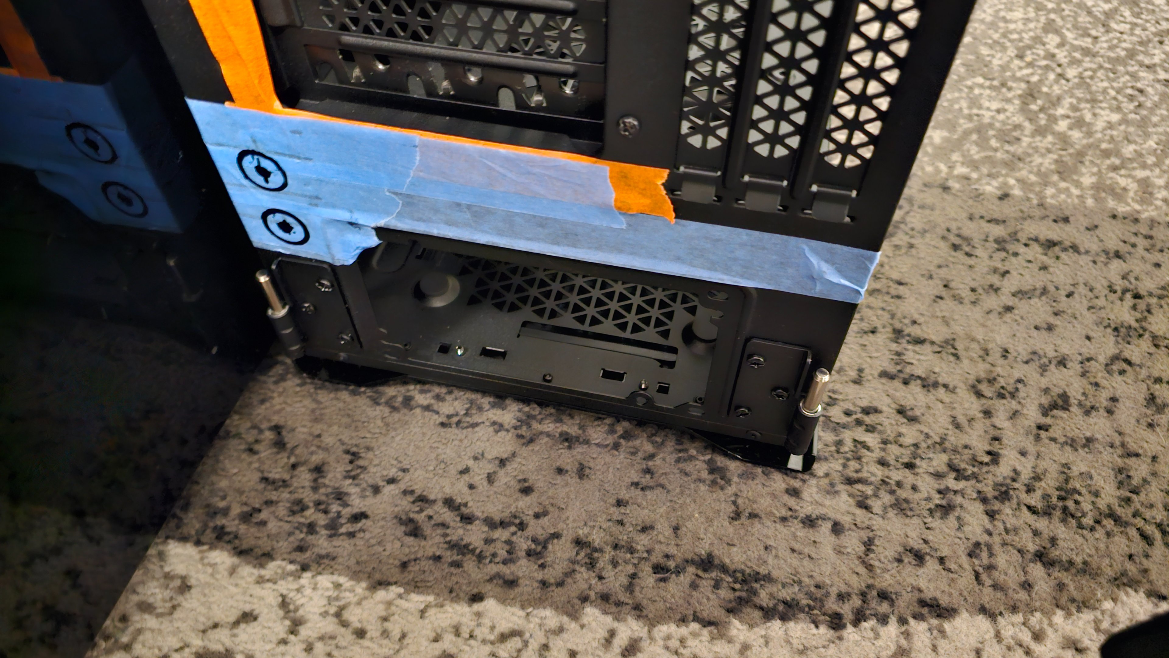

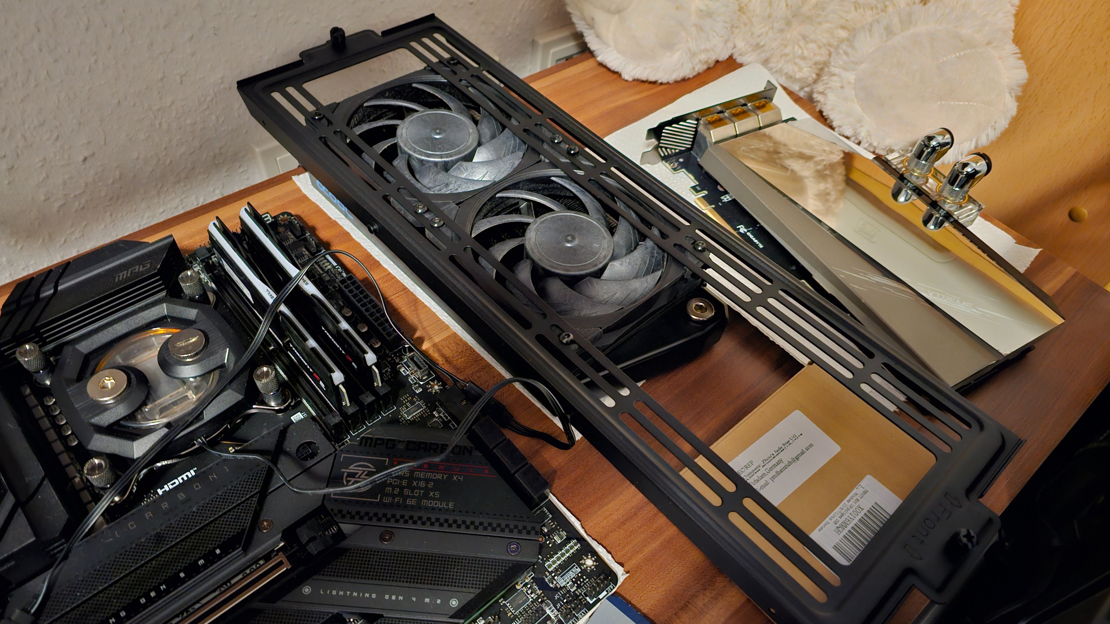

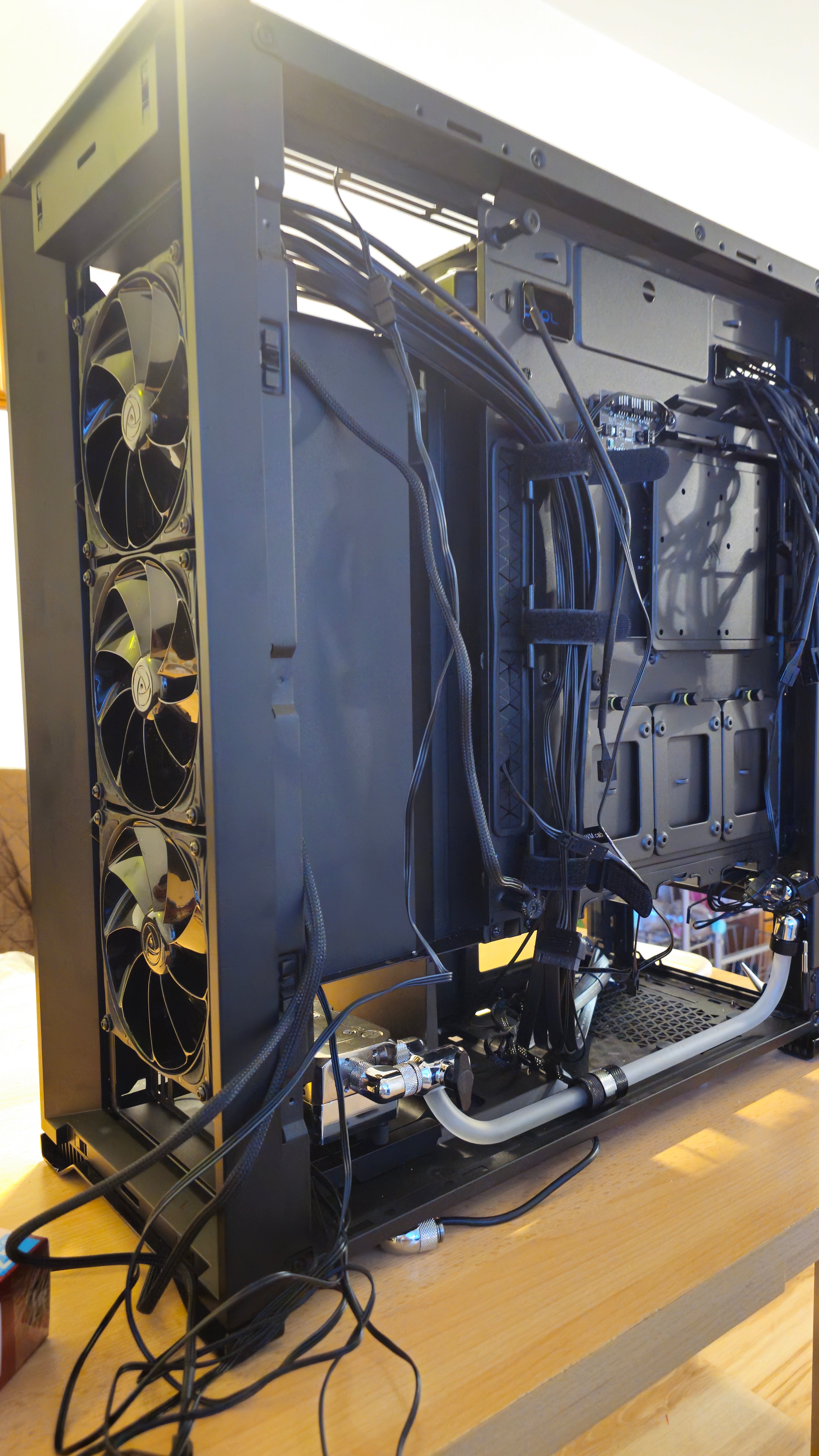

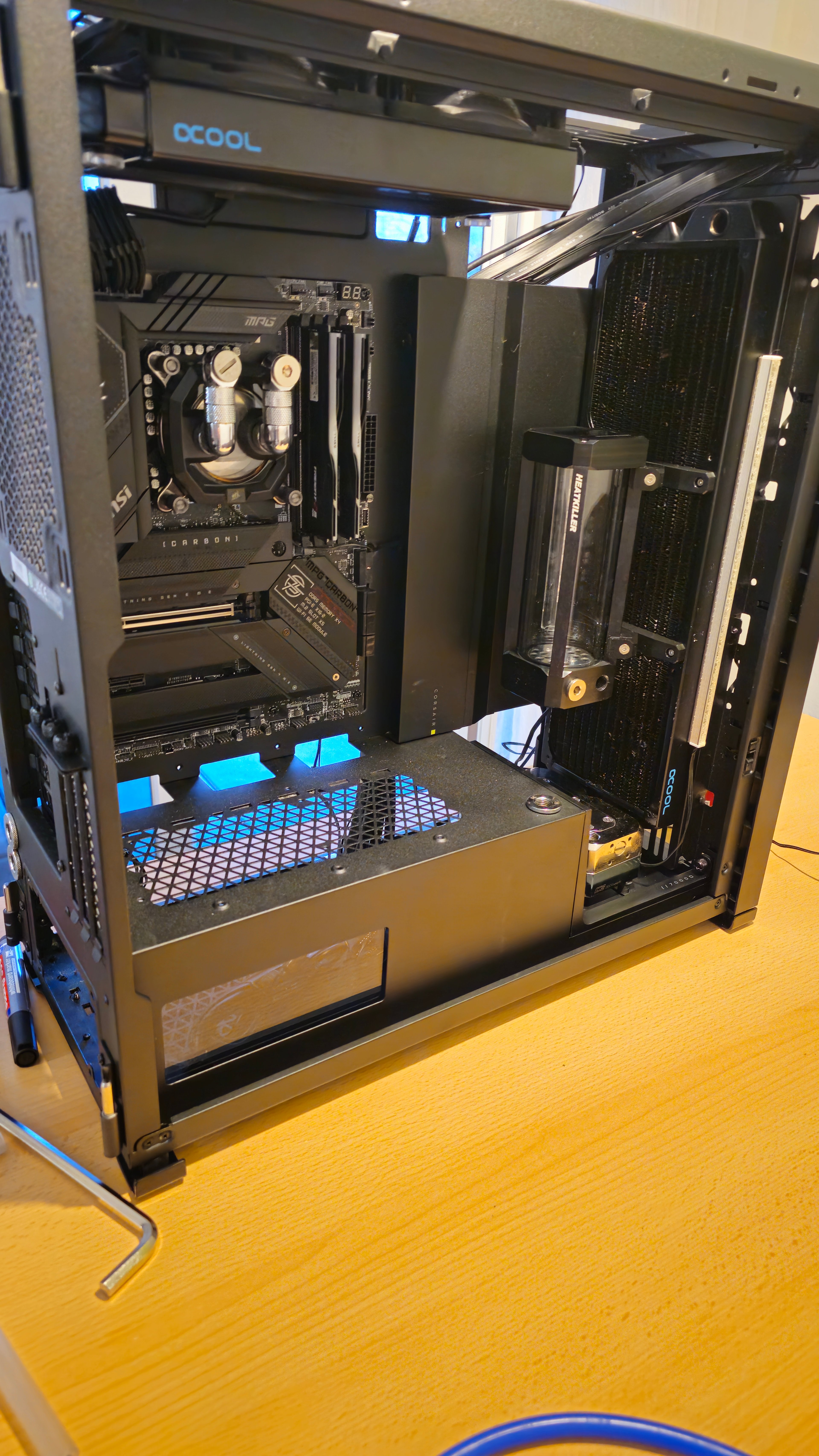

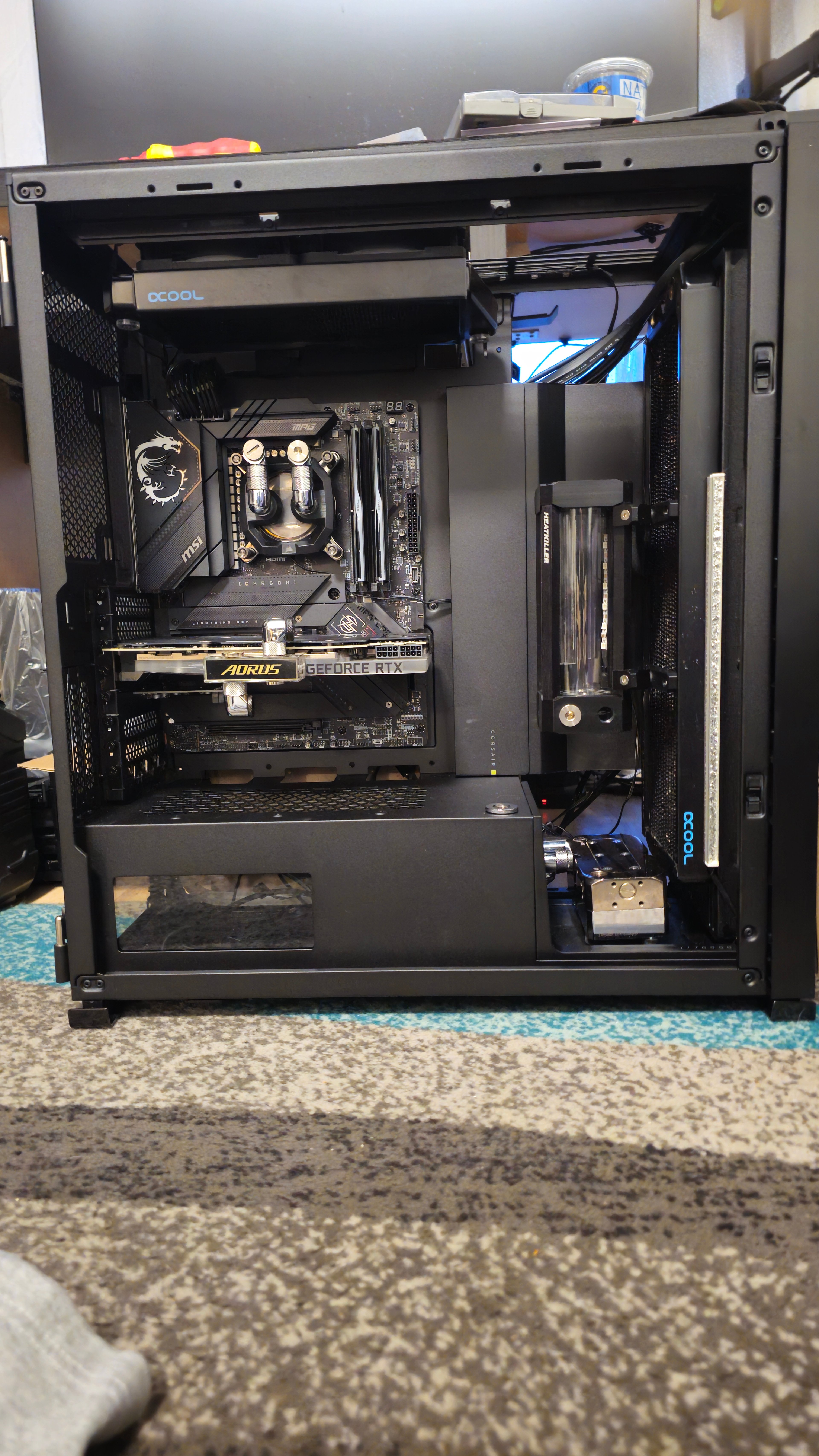

Heute habe ich mit Vorbereitungen weiter gemacht und einiges vormontiert. Hierbei konnte ich jetzt genauer messen und planen. Finde gut das sich die Montagerahmen der Radiator sich ausbauen lassen und so die Montage erleichtert wird.
Hier noch ein paar Bilder, dann muss ich nicht so viele schreiben :D
Die oberen Lüfter habe ich beabsichtigt oben verbaut, da ich den Radiator mit Frischluft bedienen möchte. War zuvor auch so montiert. In diesem Gehäuse habe ich sogar mehrere Positionen, wo der Überdruck entweichen kann.
Wegen des AGB habe ich mich entschieden weiter aufzubauen und sollte ich noch nicht fertig sein, dann tausche ich ihn noch aus. Andernfalls lasse ich es vorerst mal so. Denn zuvor war es auch bereits so, nur habe ich bisher nichts davon gesehen.
Habe aber auch Watercool dazu angeschrieben, was sie dazu meinen und ob sie mir das austauschen sicherheitshalber empfehlen würden.
(Geht hierbei nicht um Gewährleistung oder Herstellergarantie, da ich den AGB bereits um die 3 bis 4 Jahre habe.)
Ohne Seitenteile und fast komplett nackig, ist das Gehäuse um einiges leichter. Grob geschätzt ist der bloße Rahmen um die 10 kg schwer. Also ich kann ihn problemlos zum Umsetzen anheben, ohne mir einen Bruch zu holen. :D
Gut, das wird sich wieder ändern, sobald alles eingebaut ist. War aber mit meinem anderen Gehäuse nicht anders.
Aber zum Umsetzen lasse ich deshalb die Seitenteile und das obere/vordere Mesh weg. Dann wiegt der Rechner etwas weniger.
Möchte noch anmerken, dass Bauteile auf den Bildern Gebrauchsspuren haben können, da mit diesem Umbau nicht alles im neuen Zustand eingebaut wird. Auf dem ersten Bild ist der Einbauschacht, wo die Pumpe drauf sitzt, nicht komplett drin. Wurde nur provisorisch zum Anpassen hineingesetzt. Die Plastiknasen lassen sich schwer lösen und ich möchte mir nicht was vorzeigt davon abbrechen.

Die Bestellung mit den neuen AGB habe ich storniert. Grund dazu ist, weil ich meinen verbauen werde. Falls ich doch neu bestellen möchte, dann kann ich statt ein Tube 150 sogar den Tube 200 bestellen. Denn in der Höhe habe ich jetzt mehr Platz.
Aber ich möchte heute die Röhren machen und habe daher keine Lust auf eine Bestellung zu warten. :D

Watercool hat auch zurückgeschrieben und sie meinen das dieses nichts ausmachen würde.
Teil 1 ist erledigt...
Der Stufenbohrer ist wie Butter durchgegangen. :D
Es sollte aber zuvor mit einem Metallbohrer vorgebohrt werden.
Im nächsten Schritt habe ich einen Schlauch gesetzt. Da es intern ist, kann ich auch Schlauch statt Röhre nehmen. Zudem ist es dort auch sicherer mit dem Schlauch.
Reaktionen: WiP3R
LiniXXus schrieb:
Watercool hat auch zurück geschrieben und sie meinen das dieses nichts ausmachen würde.
Haben Sie auch geschrieben wie das verursacht worden ist? Einfach zu stark angezogen?
Die Bohrungen sehen gut aus. Hab ich mich bei meinem FD North schlussendlich nicht getraut…
Die Stelle muss etwas abgeklebt werden und dann ist das Material etwas geschützt. Zudem lässt sich darauf dann besser anzeichnen.
Mit dem Stufenbohrer bin ich ohne Vorbohren nicht durchgekommen. Mit Vorbohren ging es dann sehr schnell und auch sehr leicht. Habe dann nur die Bohrungen mit dem Dremel etwa nachgeschliffen.
Geschrieben hat Watercool:
Sehr geehrter Herr... ,
normalerweise machen die kleinen Kratzer keine Probleme beim
Ausgleichsbehälter. Das verwendete Acetal ist gegenüber Kratzern leider
sehr empfindlich.
Beste Grüße
Heute werde ich mit den Hardtubes nicht fertig. Das ist mein aktueller Stand. Für den internen Bereich habe ich schwarze HF Hardtube Anschlüsse verwendet, die ich noch da hatte.
Morgen habe ich aber einen Arzt Termine Nachmittags, so dass ich morgen nicht viel machen kann. Die Röhren säge ich auf der Terrasse und gegen 17:00 Uhr wird es bereits dunkel.
Momentan bin ich am überlegen ob ich mir noch den Tube 200 bestelle, da ich hier mehr Platz habe. Aber noch mehr Geld wollte ich nicht ausgeben.

Ok, eine Röhre habe ich heute doch noch gesetzt bekommen. Der Abstand hat zufällig mit dem DFS + Adapter gepasst.
Aber jetzt ist Feierabend... :D
Reaktionen: WiP3R und Scully
Kurze Anmerkung noch.
Vom Auslass der Grafikkarte musste ich per Winkeladapter etwas nach hinten gehen, da bezüglich der Anschlüsse des Durchflusssensors High-Flow Next die Anschlüsse sich im hinteren Bereich befinden und der DFS ansonsten zu weit nach vorne abgestanden wäre. Das wäre sogar mit der Frontscheibe etwas knapp geworden.
Aber der obere Radiator sitzt auch etwas weiter hinten drin und rein zufällig wird jetzt auch der Abstand beider Röhren für den Ein- und Auslass des CPU-Kühlers in der gleichen Flucht liegen. War auch am Überlegen, ob ich rechts vom DFS statt diese Adapter Hardtube nehme. Aber der Winkeladapter passt mit dem unteren mit dem gleichen Abstand überein. Auch optisch sehen zwei Adapter, wo einer nach oben hin geht und der andere nach unten hin, gut aus.
Aber ich schaue mir das nochmal mit Hardtube an oder nehme die 2 cm Verlängerung raus, da diese Schleifen (Zuleitung Grafikkarte und Auslass.) nicht zwingen in derselben Flucht liegen müssen.
Habe jetzt noch 5 Röhren zum Anfertigen. Zwei davon sind einfach und die anderen 3 etwas komplizierter, da mehrfach gebogen werden muss. Wie bereits geschrieben werde ich wahrscheinlich übermorgen weiter machen, da ich morgen einen Arzttermin habe und meine Arbeit dazu ungern unterbreche. Zudem möchte ich Zeit haben, auch später für das Befüllen. Denn befüllen tue ich nicht, wenn ich bereit, müde und ausgelaugt bin.
Es kann immer eine Undichtigkeit geben und dann möchte ich dazu ausgeruht sein, falls ich hier nochmal was nachgehen muss. Aber ich habe heute bisher alles sehr gewissenhaft montiert, sodass ich guter Dinge bin. :D

Ok, habe diese Verlängerung raus genommen. Sieht besser aus und ist auch etwas weniger vom Gewicht.
Habe mir aber bereits mit alten Röhren als Muster eine Röhre mit drei Biegung vorbereitet. Sollte ich es hinbekommen, dann lasse ich diese Adapter ganz weg.
Habe dazu drei Röhren auf den richtigen Maß mit Panzerband zusammen geklebt.:D
Reaktionen: WiP3R
Habe mal die Röhre 3x gebogen. Ich muss nur gleich zum Arzt und dann muss ich sie noch auf Länge anpassen. Erst dann sehe ich besser ob es mit dem Abstand zwischen der Biegung passt.
Heute habe ich nicht viel machen können. Aber Morgen ist auch noch ein Tag. :D
Ein paar Röhren habe ich aber bereits gebogen und für morgen vorbereitet. Hatte auch eine kurze Röhre zwischen AGB und Pumpe gesetzt. Hat mir aber nicht gefallen und die Position ist etwas schwieriger als gedacht gewesen.
Habe es daher anders gelöst und sieht sehr gut aus!
Edit
Habe die obere Querverbindung zwischen bei Radiator heute auch noch fertig bekommen.
Problematisch war hier der Höhenunterschied. Normalerweise hätte ich es mit zwei 90 ° Winkeladapter hinbekommen, aber da ich davon nur einen da hatte, musste ich mir was anderes einfallen lassen. Finde ist auch gut gelungen und sieht auch gut aus.
Bleiben für morgen noch 3 Röhren übrig.
