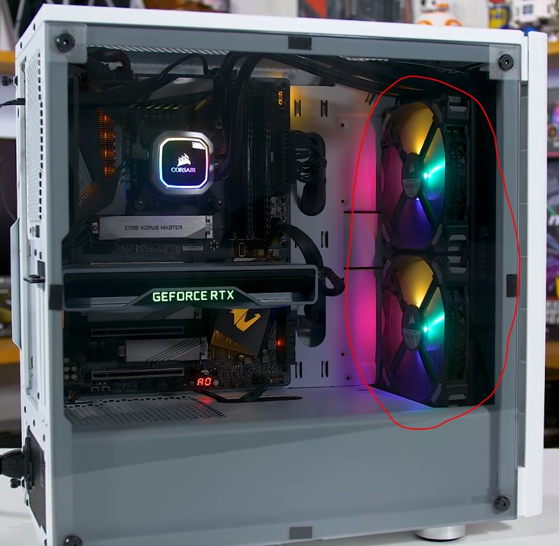

Kann mir hier jemand erklären, warum die beiden Lüfter vorne einsaugend platziert wurden, dabei aber der Radi vorne steht?
Wäre es eigentlich nicht besser, wenn man z.B. die Lüfter (einsaugend) vorne installiert und dahinter den Radi, so dass dieser "durchlüftet" wird? Also Lüfter und Radi die Position wechseln.

Zumindest kommst du an die Lüfter besser ran zum ausbauen.
Wenn ich bei mir das machen will muss Ich erstmalden ganzen Radi Lose schrauben^^
Na klar, aber macht das auch Sinn? :D
Klar sie saugen die Luft durch den Radi durch - Anders rum frische Luft durch den Radi?!
Ich kennst nur, Lüfter vorne ans Case, dahinter den Radi..^^
Evtl. für die Optik @Caramelito (RGB), praktisch kostet dich das in der Form minimal Kühlleistung. Ich hätte die auch vor dem Radiator postiert um die Luft durch zu drücken.
Naja die ziehen ja frische Luft an ob das nun nen Großen unterschied macht von 1-2 Grad wird wohl egal gewesen sein^^
Lüfter arbeiten mit Push deutlich besser als mit Pull, wenn man so sehr auf Optik bedacht ist, kann man der Leistung wegen auch auf Push-Pull setzen.
Auch wenn die Differenz in der Wassertemperatur nur wenige Kelvin sind, kann das bei begrenzter Radiatorfläche (was bei rein internen Lösungen der limitierende Faktor ist) den Unterschied zwischen hörbar und nicht hörbar ausmachen.
Ich persönlich stelle Leistung und Lautstärke vor Optik, aber das muss jeder für sich selbst entscheiden.
