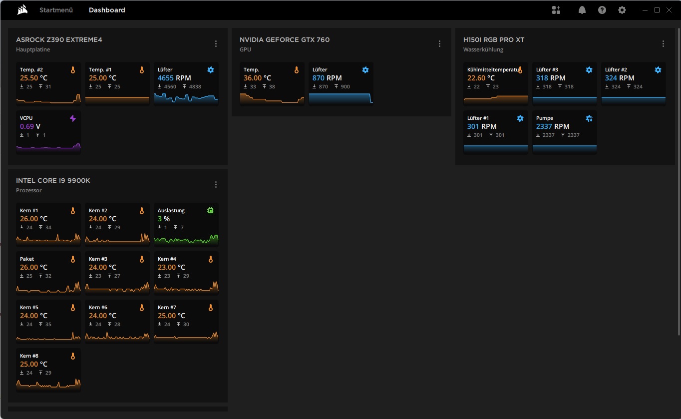

hallo, wollte euch mal fragen wie die werte so ausschauen?
Ich habe ein I9 9900k und nutze die Waku in der front in einem silent base 801. (luft einsaugend)
Ich habe alles auf ausbalanciert stehen, was genau ist mit den RPM ueber 40 00 gemeint? die lüfter (3x) vor dem radiator laufen doch gerade mal mit 300 rpm, oder?

Pumpenwert mal zwei, dann kommt man auf über 4.000 rpm.
Der Pumpenanschluss am Mainboard ist ein ungeregelter 12V-Anschluss für Waküs, die nicht mit Sata-Strom betrieben werden.
Das RPM-Signal sollte am CPU-Lüfteranschluss weiter ausgelesen werden.
Richtig, auf 4.674
Wenn ich nach Rechts blicke, macht alles Sinn. Da werden Pumpe und Lüfter der AIO mit richtiger Drehzahl angezeigt. Ich vermisse die übrigen Lüfter.
Der Anschluss am Board wird vermutlich ohnehin nur dafür sein, dass der Rechner überhaupt startet, weil viele Boards ja einen Schutzmechanismus drin haben, wenn kein CPU-Fan installiert ist...

Für mich scheint alles richtig zu laufen. Wo diese ominösen 4000 RPM als Lüfter #1 herkommen, kann ich nicht sagen, wenn am Mainboard keine Lüfter angeschlossen sind. Kann auch einfach nur eine Fehlübermittlung sein.
Wenn du die drei Lüfter der AIO an die Pumpe, die Pumpe auf den CPU_FAN-Header und den SATA-Anschluss für die Stromversorgung angeschlossen hast, ist alles richtig.
Hab mal Google angeschmissen:
https://www.computerbase.de/forum/threads/mainboard-fans-cpu-auf-4300-rpm-normal.1854665/
Identischer Fehler => Auslesefehler. Kannst du also getrost ignorieren.
Ich würde behaupten, dass es so richitg ist, wie in meinem Post, wenn du es so angeschlossen hast.
Die Lüfter für den Radiator bekommen Strom ja über die Pumpe und werden auch darüber geregelt.
Deine Gehäuselüfter sind dann ja wohl an deiner externen Lüftersteuerung des Gehäuses angeschlossen, passt ja auch so. Deren Werte kannst du dann natürlich nirgends einsehen.
Was dein Mainboard aus dem Wert am "CPU_Fan" auszulesen vermag, oder besser gesagt, was die Pumpe dann an Drehzahl an das Mainboard ausgibt, kann Quatsch sein, bzw. einen anderen Faktor/Frequenzgang/Signalart haben, als das was dort erwartet wird. Ich habe auch eine AiO und da zeigt er bei mir irgendwas mit 10.000 an.

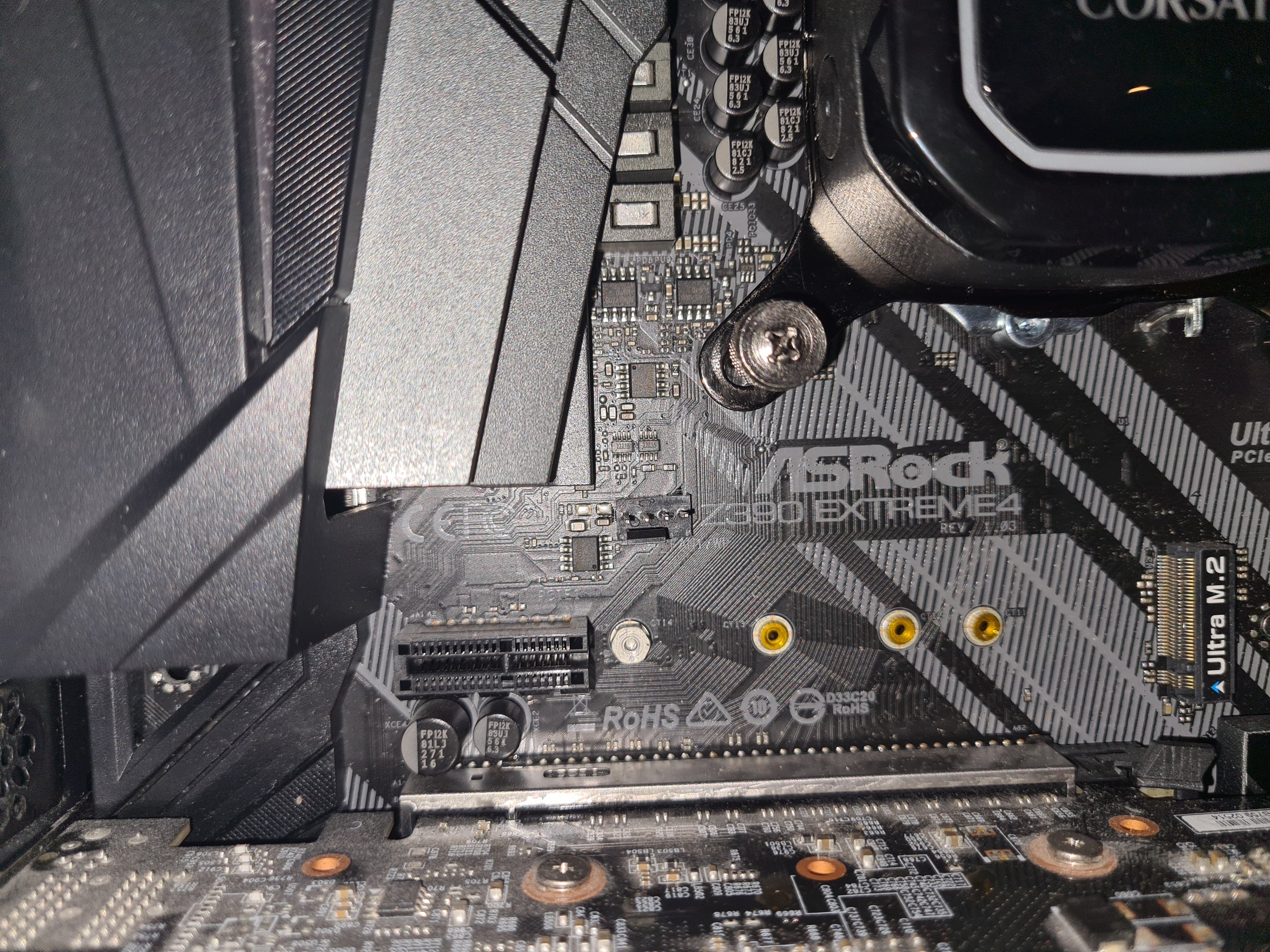

Die Frage ist nur wo ist der cpu fan header? Das steht bei mir net in der Anleitung vielleicht stell ich mich auch zu blöd an

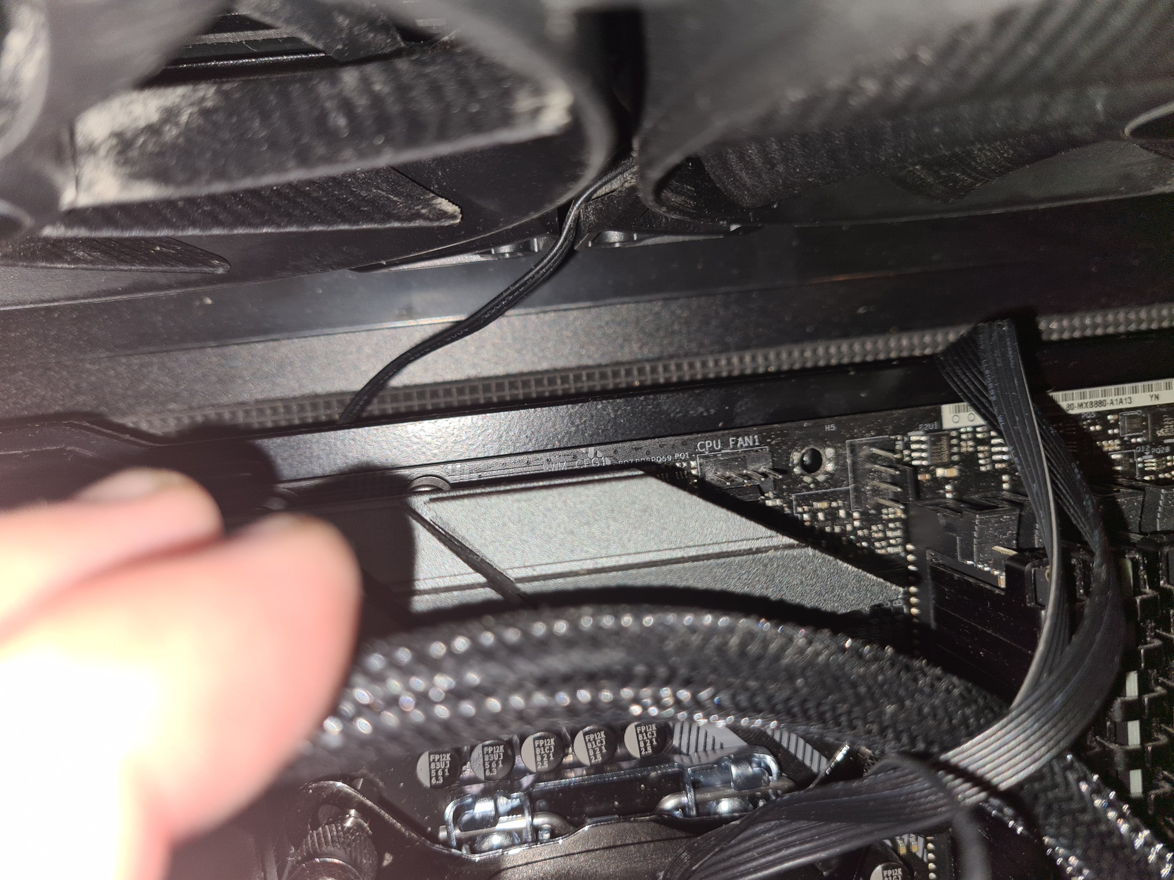

habs nun an CPU fan 1 oben links (siehe rechts bild)
da laeufts nun so wie vorher auf den anzeige bildern im eingang des threads
CPU_Fan1 ist auch richtig.
