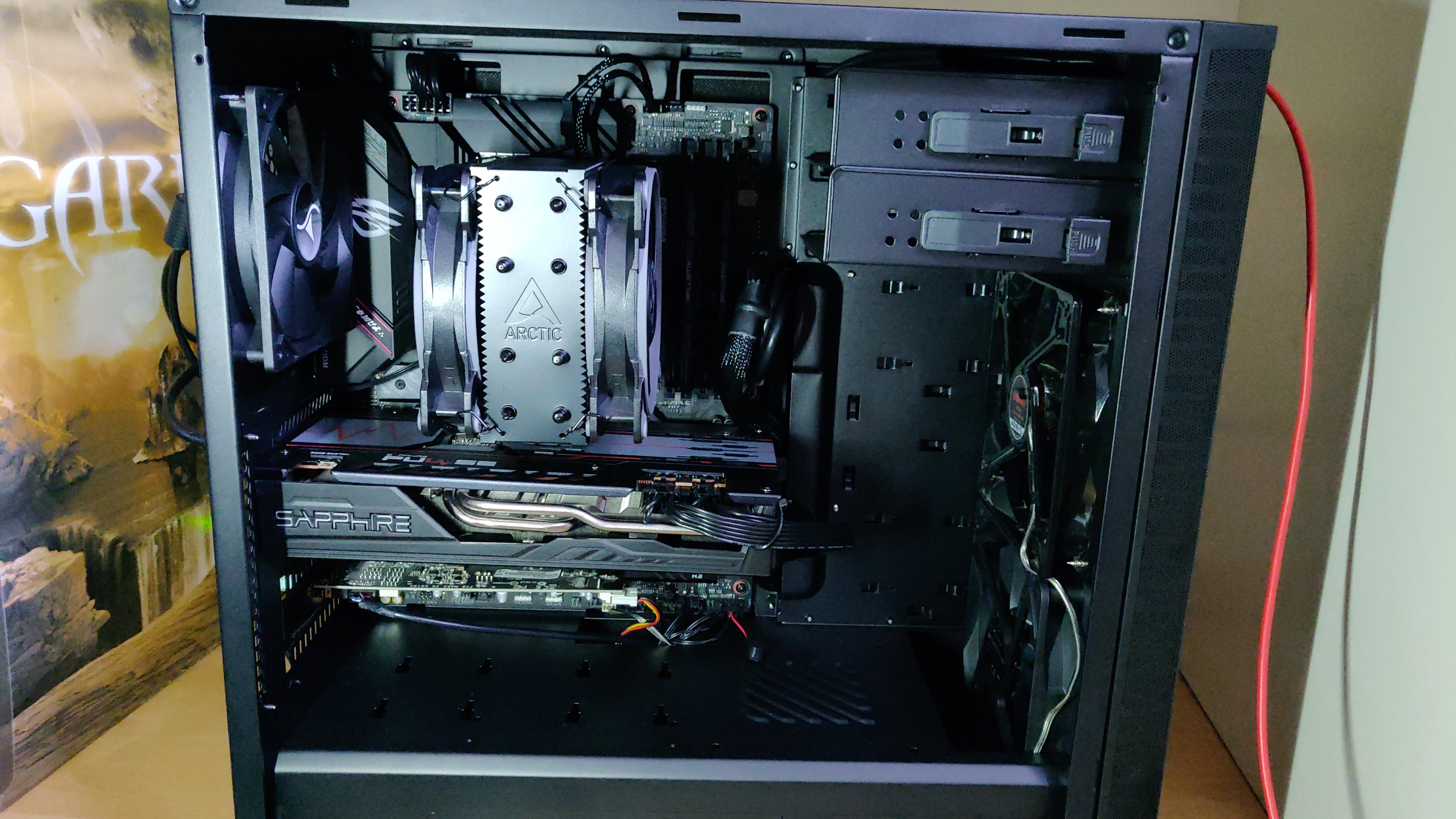

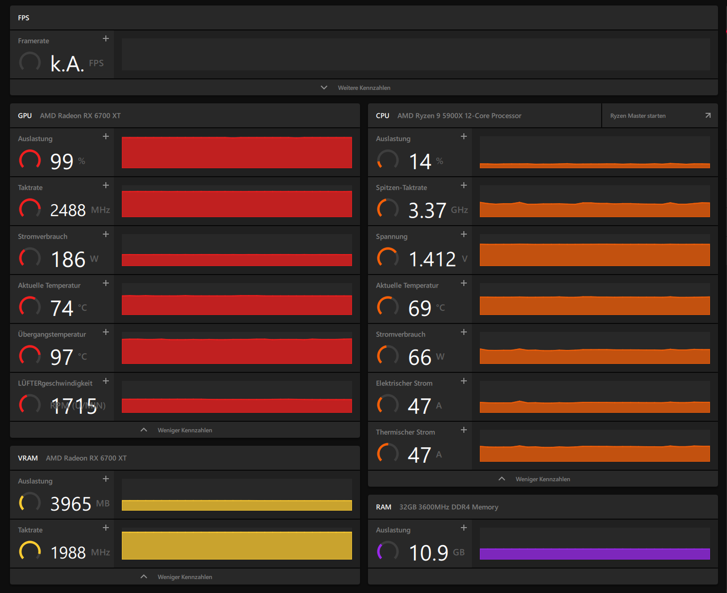

Habe ich ein nicht ganz ideales Gehäuse für meinen 5900X und einer 6700 XT? ;)
Mein 5900X läuft bei Warhammer Vermintide 2 an die 80°, meine 6700 XT ebenfalls.
1. Gehäuse durch ein Meshify 2 ersetzen? Kann in meinem Sharkoon M25 PCGH (Gedämmt) in der Front nur 2-Mal 140er Lüfter einbauen, auf der Rückseite einen 120er. Thats it. Die beiden in der Front ziehen rein, Rückseite und CPU-Kühler blasen raus.
2. Freezer eSports 34 DUO durch Dark Rock Pro 4, Noctua NH-D15 oder einer AiO ersetzen? Ein Radiator sollte der in Front passen.
Danke
Vollast mit geschlossenem Gehäuse
Vollast mit offenem Gehäuse
Innenleben mit meiner alten Graka
Bin für ein neues Gehäuse.
Du erwartest, dass der eine Lüfter hinten 250Watt Wärme rauspustet, das kann nicht klappen.
Auch eine AIO in der Front verhindert nicht, dass deine GPU so laut wird, höchstens, dass die CPU kühler wird.
Du hast es ja selbst getestet, mit offenem Case, niedrige Temperatur und weniger Lüfterumdrehungen der Grafikkarte. Bedeutet, dein Case wird nicht richtig entlüftet.

Alles im grünen Bereich, einfach weiter zocken.
80°C für den 5900X kein Problem, die 100°C Hotspot bei der GPU sicher nicht der Traum aber bei Dachgeschoss + Sommer auch nicht verwunderlich.

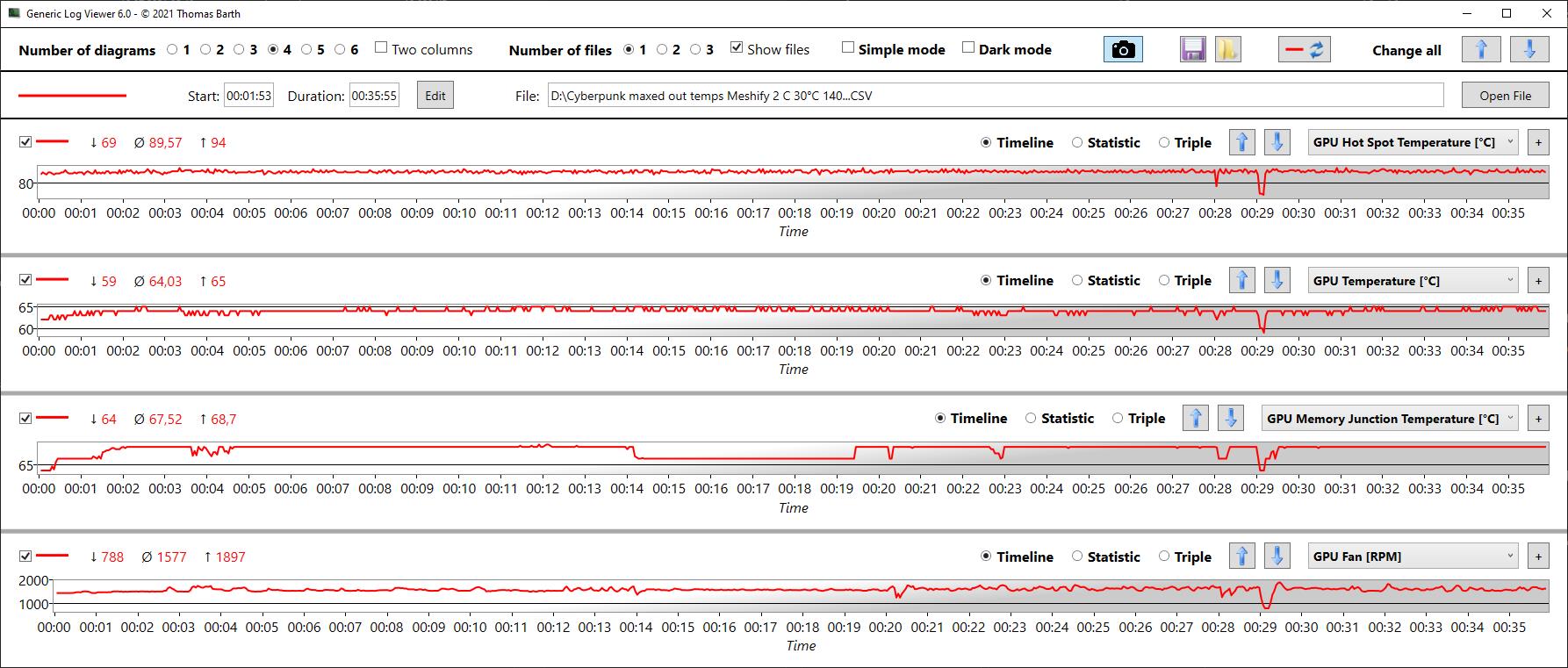

Naja die Temps sind schon ok es geht immer kühler das meshify 2 Compact kann ich nur empfehlen das hat einen sehr guten Airflow da kleiner als das Non Compact 2 und somit ein besserer zugeffekt für Luftkühlung (Staubfilter rausnehmen).
Aufgrund der wesentlich größeren Red Devil Version der 6700XT mit 3 Lüftern sind die Temps aus meinem System nicht wirklich übertragbar. Aber die Differenz gegenüber einem Nicht Mesh Gehäuse ist eindeutig.
aufgrund der Ausrichtung der Kühllamellen des Kühlkörpers längs von der Front zur Rückseite des Gehäuses ein sollte Airstream ein gutes Ergebnis erzielen (die Red Devil hat quer liegende Kühllamellen). Leiser wird es zusätzlich noch 2300U/min find ich schon recht viel.
Meine CPU ist durch den installierten Mugen5 nicht wirklich vergleichbar ist auch nur ein 5600X.

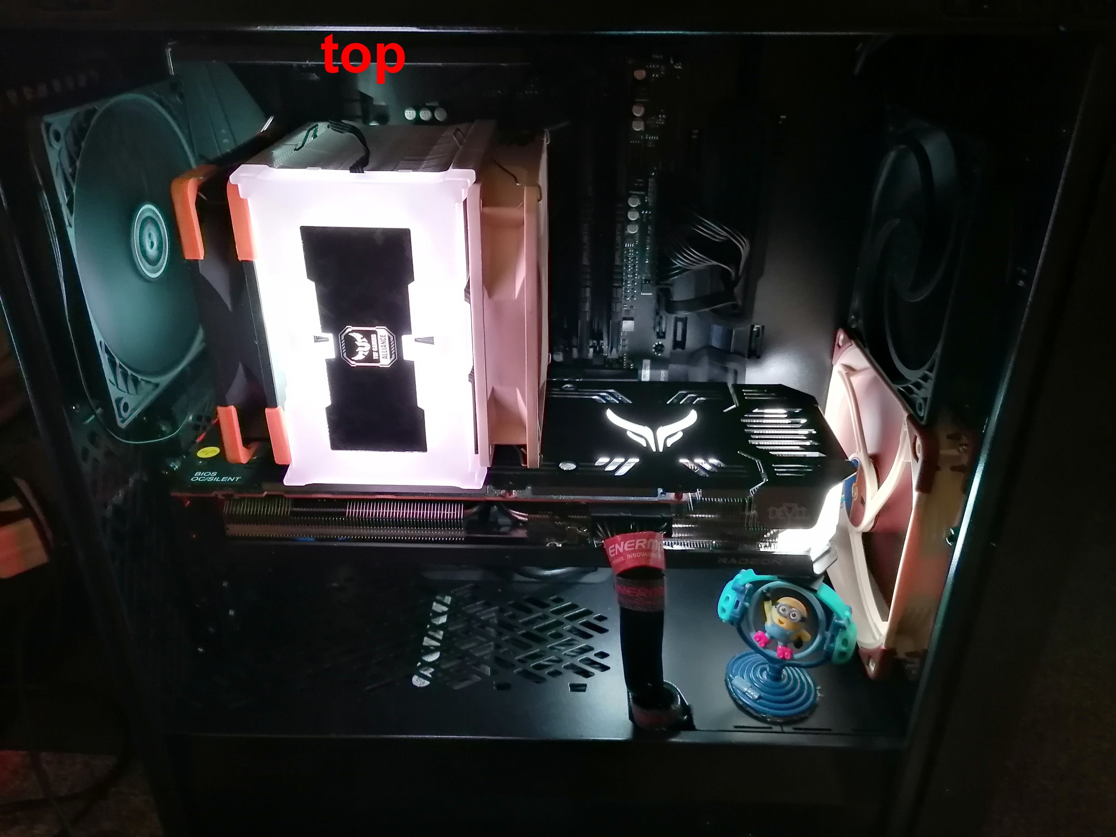

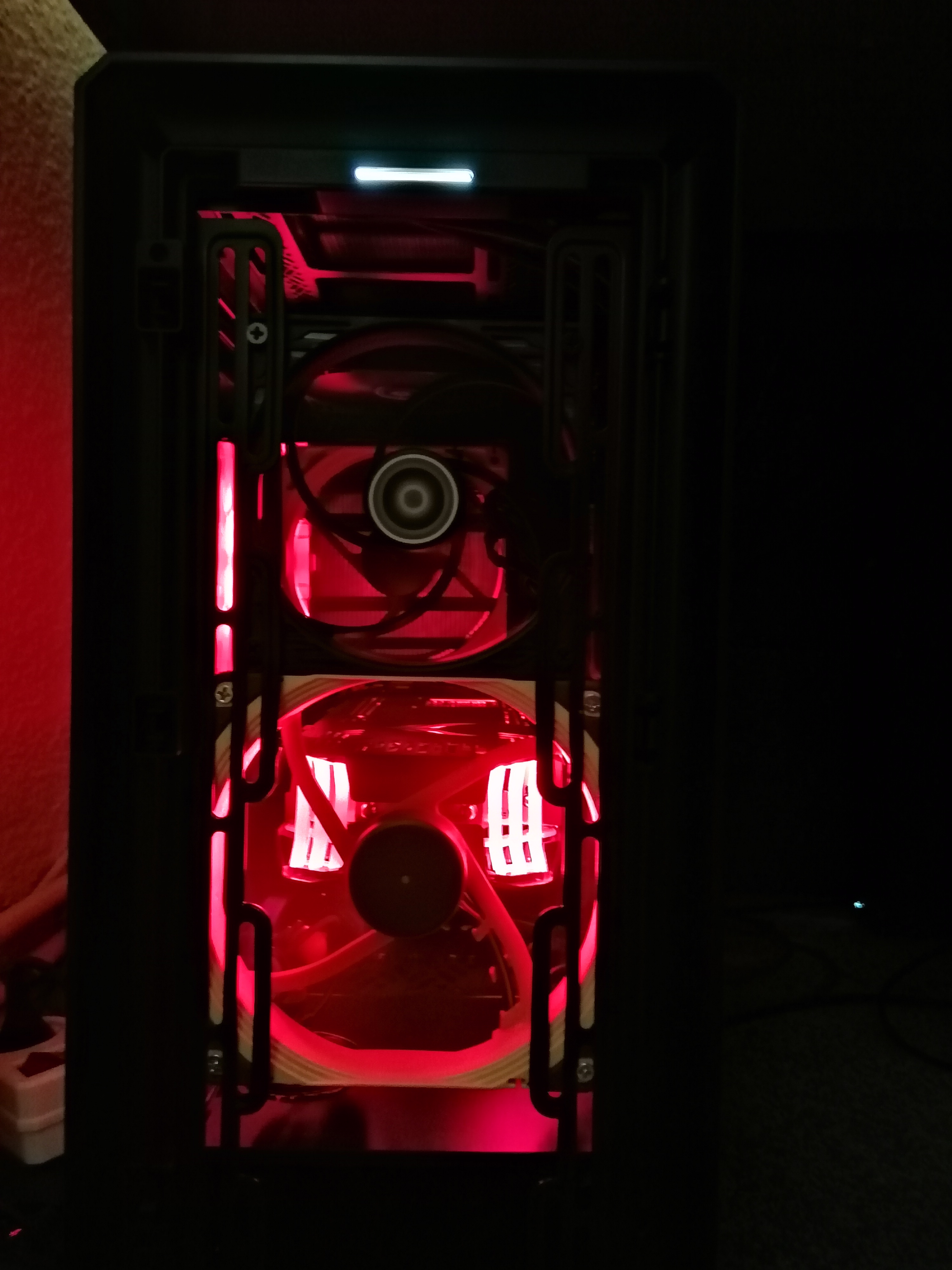

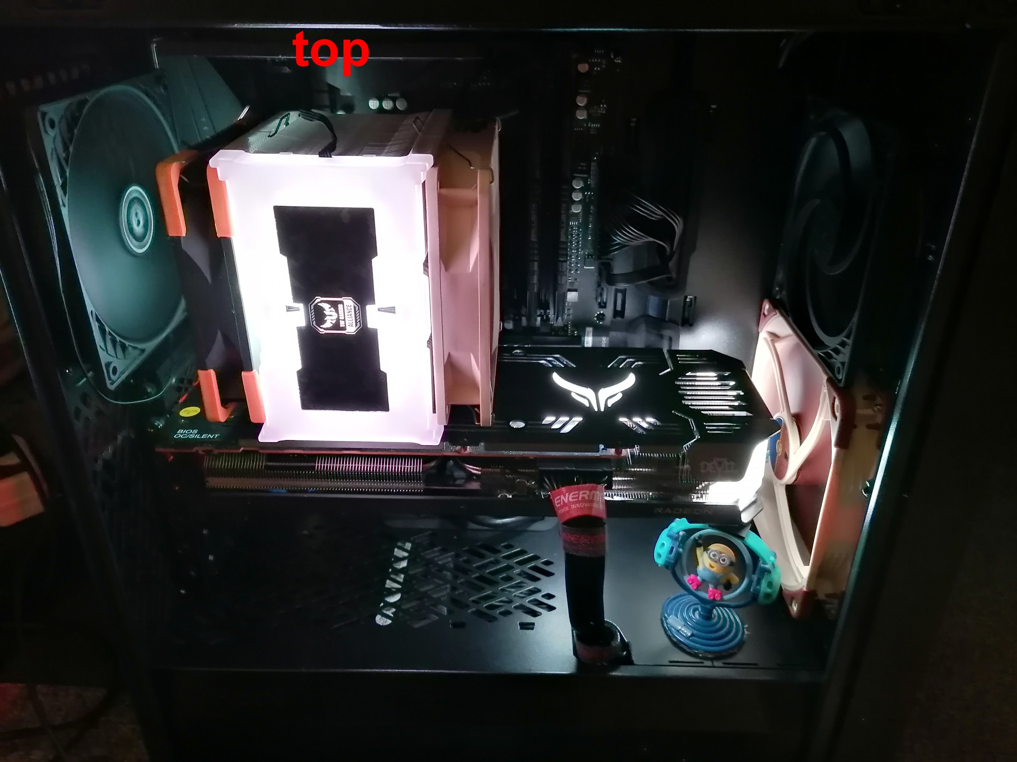

Ist jetzt nicht gerade die schönste Version da aus dem ersten Aufbau also nicht final, steht aber bei mir eh unterm Tisch.
Mehr (sinnbringende) Kühlung geht nicht obwohl der Top nicht wirklich soviel bringt, ist eher für das Gefühl das es die gesamte Kühlung vollständig macht.
Gehäuse belüftung.jpg mit offener Tür geht dann auch nicht mehr Luftstromfront offen (Evil 6Eyes).jpg
sieht jetzt knapper aus als es ist (die Karte hat 32cm Länge), deine Graka sieht auch etwas schief aus auf dem Foto oder täuscht das?
Reaktionen: tusen_takk und RaptorTP
mir gefällt bei dem kompakten Gehäuse die ziemlich direkte Belüftung der Graka :)
Reaktionen: Schrotty74, tusen_takk und A.Xander
Ja mir auch, finde es nur schade das die Wärme bei der Red Devil seitlich rausgedrückt wird statt von vorn nach hinten. Der 140er Noctua drückt es aber so oder so raus:D

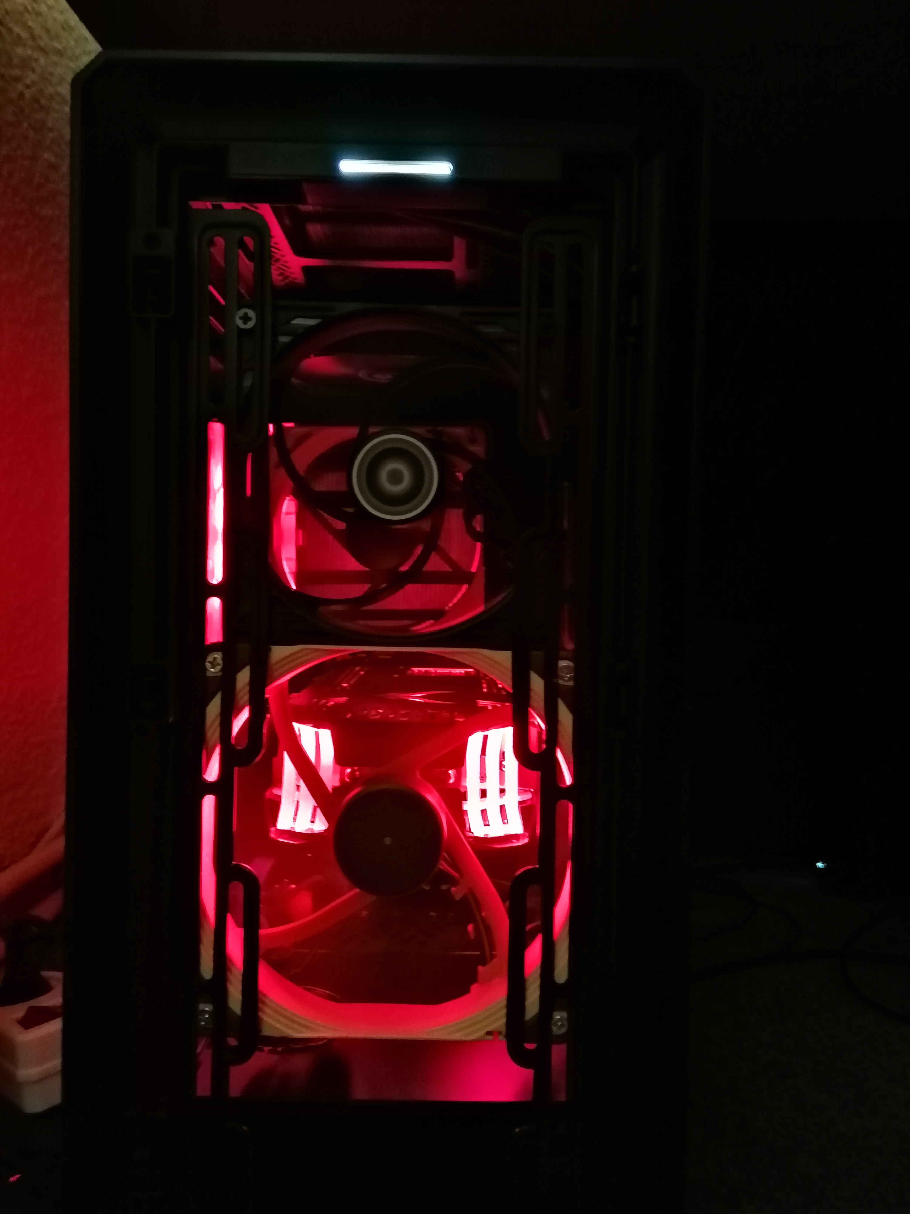

Habe kürzlich einen 5900X und eine RX 6800XT Nitro in ein Meshify 2 verbaut (also reichlich Abwärme).
Die Lüfter in der Front sind 3x 120er von der Enermax Liqmax III AIO und hinten und
hinten oben sind Arctic F14er PWM.
Unter Game Last drehen die Lüfter aufm Radi in der Front mit knapp 900 RPM (von 1600)
und die F14er hinten und oben mit knapp 800 RPM (von 1350), es bleibt also alles sehr leise.
Die GPU hat unter Warezone WQHD max 67 Grad, 77 Grad Hotspot und 69 Grad VRAM,
67 Grad VRM.
Die CPU kommt auf 76-77 Grad im Hotspot, was aber auch voll in Ordnung ist,
da die Lautstärke der AIO wirklich top ist, also leise geregelt ist und damit die Kühlleistung reduziert ist.
Die CPU boostet trotzdem auf 2 Kernen im Game auf 4940 Mhz. (alles noch Stock, kein PBO)
Der VRM und Chipsatz des Mainboards bleibt im sehr tiefen 47-50 Grad Bereich.
Also durchs Band sehr gute-top Temps mit sehr guter Lautstärke.
Fazit, das was es raus reisst ist ein guter Airflow und das geht dann auch mit luftigen
Gehäusen sehr leise oder gar leiser als mit gedämmten, weil man moderate Lüfterdrehzahlen fahren kann.
