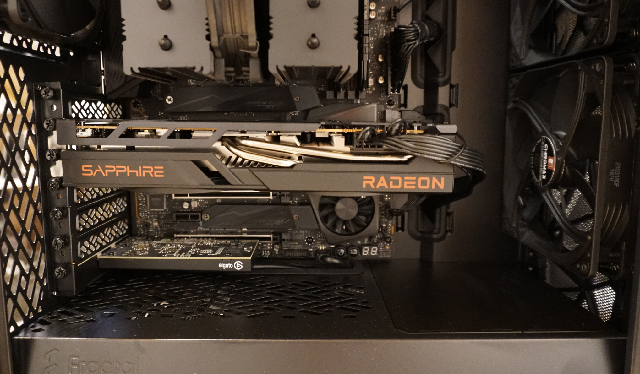

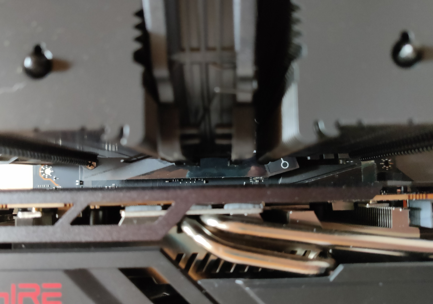

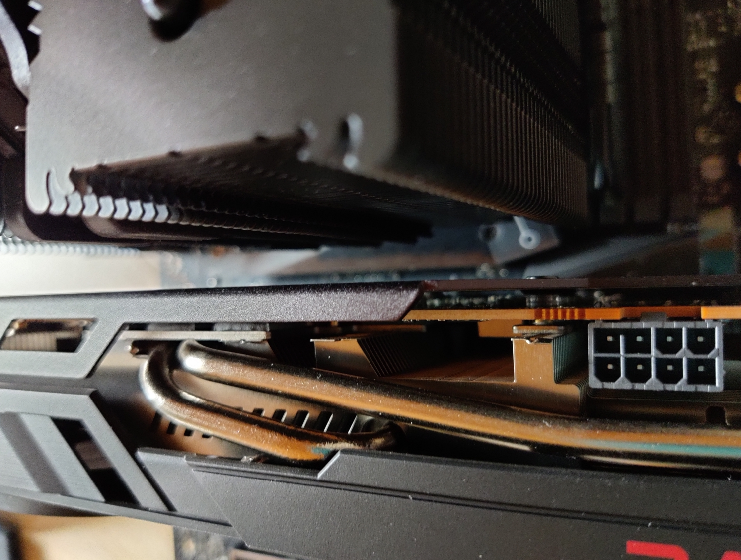

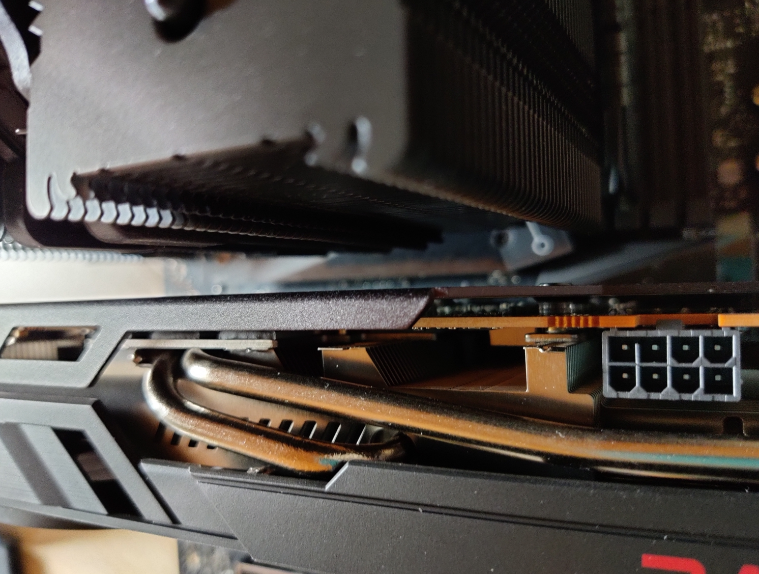

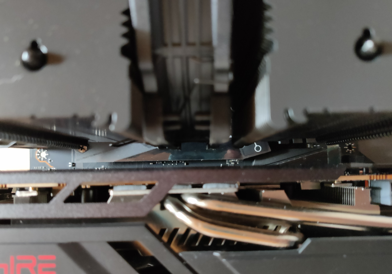

@sebbolein True, hab ich dann jetzt auch gesehen. Siehe Fotos, Abstand von Kühler zur GPU. Zweiter Lüfter muss ich tatsächlich circa 1cm nach oben ziehen (Platz zum RAM).
Habe für den D15 Black bei Amazon/Noctua 79,99 EU gezahlt, der D15S kostet 99 EUR.
//Edit: Alles klar, D15 mit zweitem Lüfter am RAM wird dann wohl zu hoch für mein Gehäuse.
Meshify 2c 169mm, D15 mit Lüfter 165mm ohne den zweiten Lüfter nach oben zu ziehen.
@so_oder_so der D15 hat ein AM4-Kit dabei.

Den mittleren würde ich auch nicht nach oben ziehen, so ist in der Regel bei dem VRM Kühler dann noch nen kleiner Luftzug... Vom D15 zum D15s ist in der Kühlleistung kaum ein großer Unterschied du könntest also einfach den vorderen weg lassen, wenns dich ganz übel stört kann man ja noch nen 120iger stattdessen anbringen - habs bei mir nur wegen der Optik gemacht...
Zum Kühler und ob der jeweilige Probleme auf Boards bereitet gibts auch Kompatiblitätlisten bei Noctua.
Ich würd den Hecklüfter verbauen und nicht zwei im Dach.
Der vordere der beiden Lüfter im Dach saugt dem CPU Kühler kalte Luft, die aus der Front kommt, direkt vor der Nase weg.
Bei Luftkühlung würde ich das vermeiden.

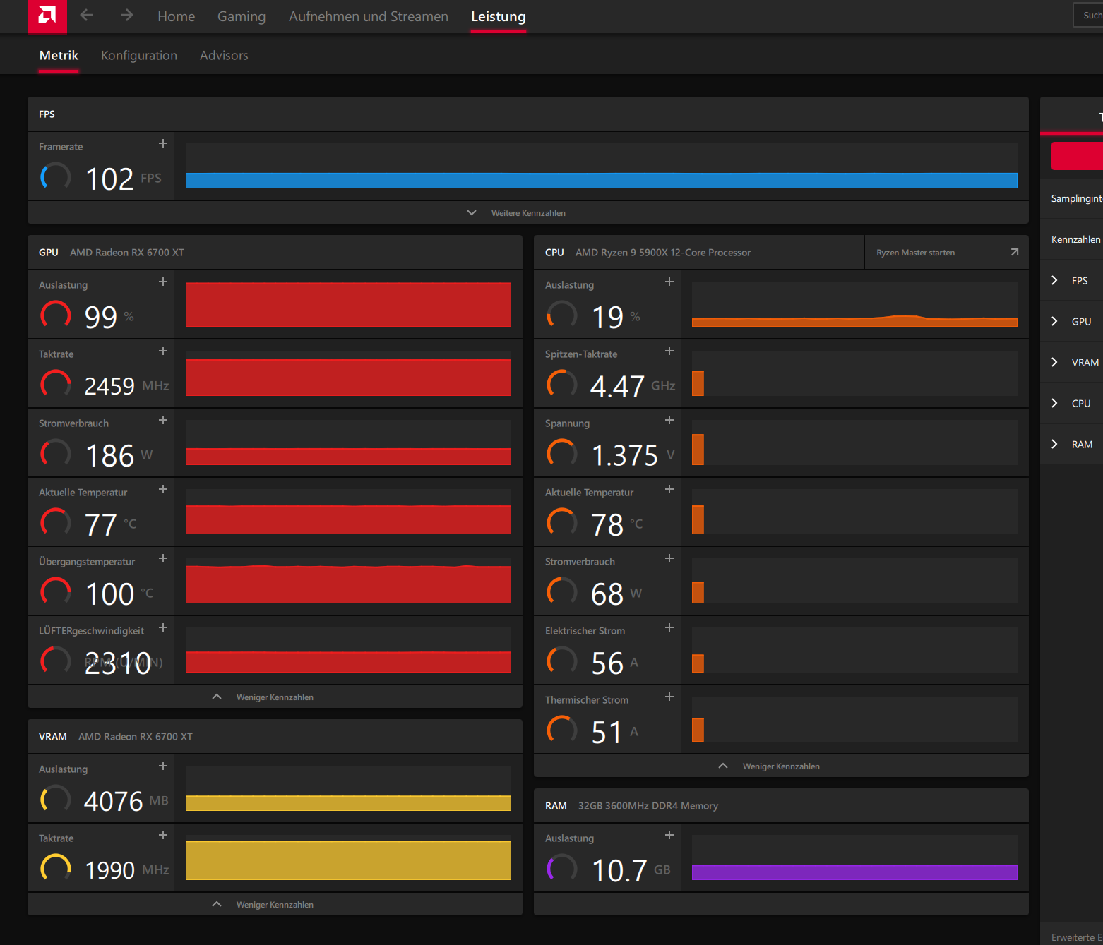

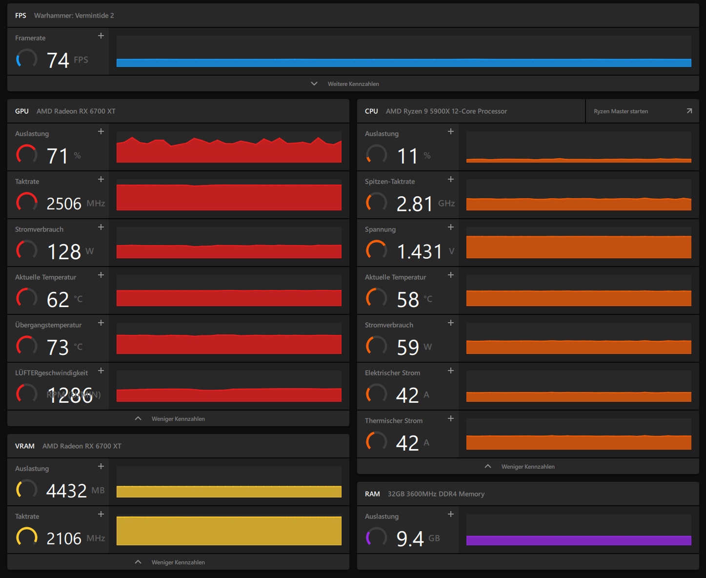

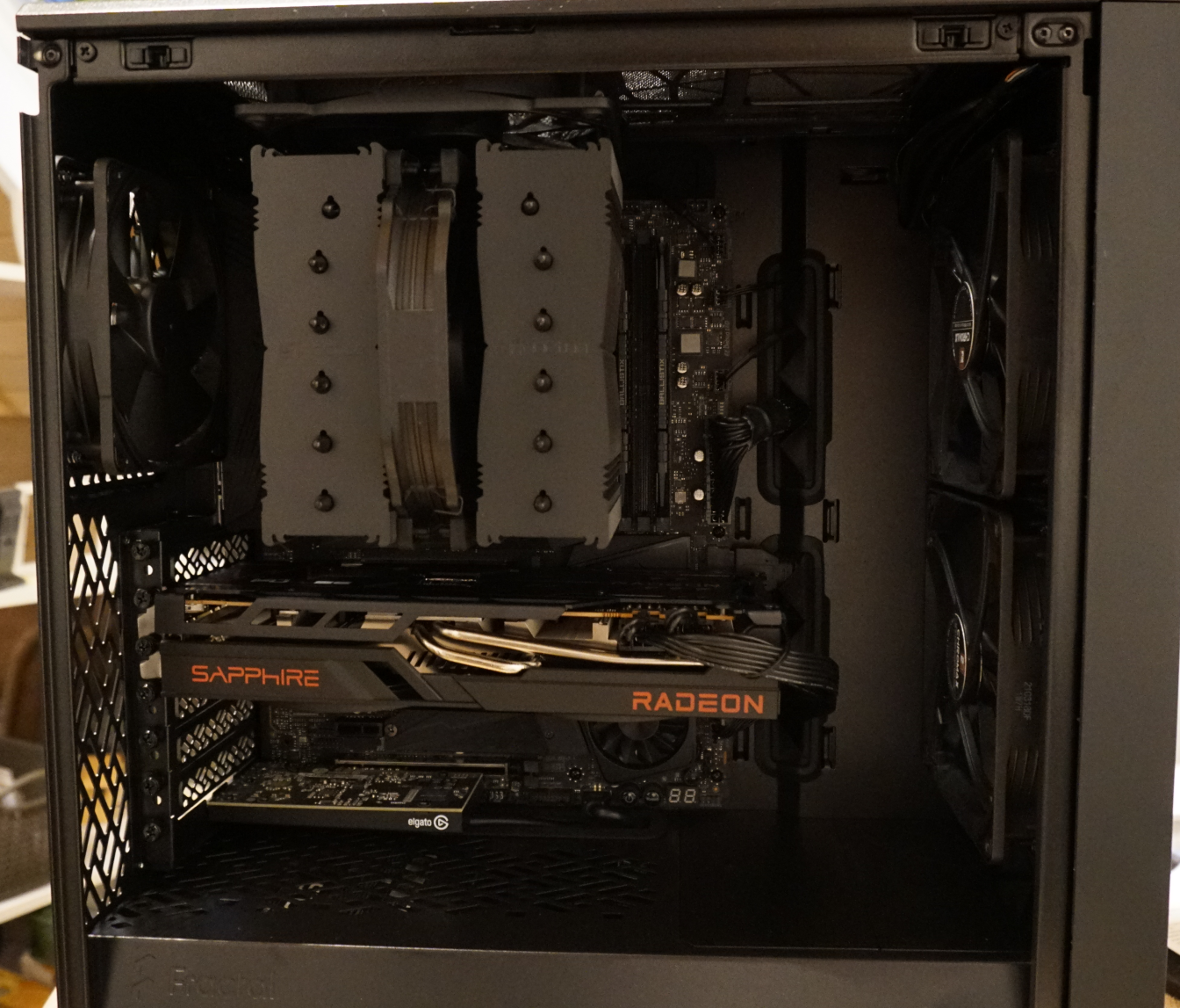

Altes Gehäuse, alter CPU-Kühler.
Neues Gehäuse, neuer CPU-Kühler, anderes Board
Gestern war es draußen etwas wärmer, zwar nicht ganz so heiß als bei meinem ersten Screenshot, sollten daher evtl 5° Differenz sein.
Front: 2x Noctua NF-A14 PWM - Push
Back: 1x Noctua NF-F12 PWM - Pull
Top: 1x Fractal Dynamic X2 DC - Pull
CPU: Noctua NH-D15S
@sebbolein Danke nochmal für den D15S Hinweis, habe jetzt etwas mehr Platz zur Grafikkarte, auch hätte der zweite D15 Lüfter aufgrund meines RAM-Riegels nicht ins Gehäuse gepasst.

Wenn du sowieso noch etwas herumprobierst, könnte man den unteren Frontlüfter noch etwas nach unten setzen. Dann bringt er die Frischluft noch besser unter die Grafikkarte.
Am Ende aber sicher nicht kriegsentscheidend.
Der 2. vordere Lüfter sitzt bereits so tief wie möglich, liegt quasi auf der Shrout auf. Einzig 2 oben weiß ich nicht ob Sinnig. Muss da noch etwas testen.
Zwei oben macht in der Regel gar keinen Sinn, einer hinten, einer hinten oben. Keiner oben vorne weil der die kalte Luft die rein kommt durch front oben gleich wieder raus saugt.
