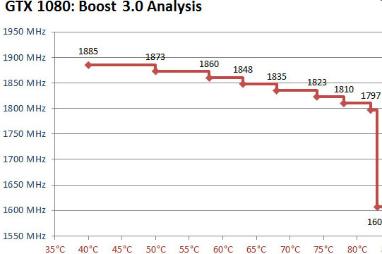

Sasi Black schrieb:
EDIT: ne GPU kann ruhig 80°C heiss werden, die wird da nicht anfangen zu drosseln.
Noch nie was von Boost 3.0 gehört?
Kühl bedeutet mehr Takt.
