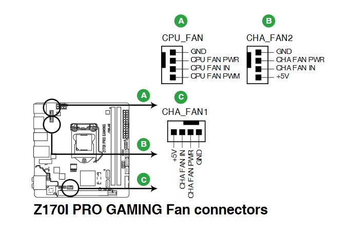

Naja, einen kleinen Einwand könnte man da schon noch bringen:
Vollwertiges PWM hat tatsächlich nur der Anschluss für den CPU-Lüfter. Die für die Gehäuselüfter (CHA_FAN1/2) sind hingegen "kastriert" und können laut der Darstellung im Handbuch lediglich per Spannung (sprich 3-Pin) gesteuert werden.
ALTER SCHWEDE - dachte echt die asus boards haben durch die bank weg alle fan-header mit PWM unterstützung versehen. jetzt bin ich aber baff - gut, dass du genauer nachgeschaut hast.
sorry meinerseits
