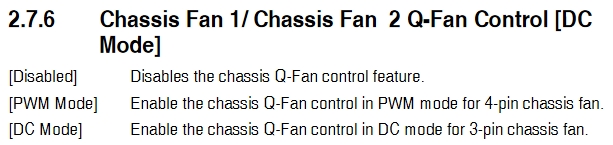

Jap, steht sogar im Handbuch:

Okay danke. Die mit dem Y Kabel werden aber als ein Lüfter erkannt oder?
JA
habe doch schon geschrieben, dass du einfach ins handbuch schauen sollst. HIER! seite 45 u 46.
bitte nicht falsch verstehen, aber deinem kenntnisstand nach zu urteilen würde ich von manuellen lüfterkurven erst mal die finger lassen und mich auf eines der fertigen profile (standard oder silent) verlassen.
