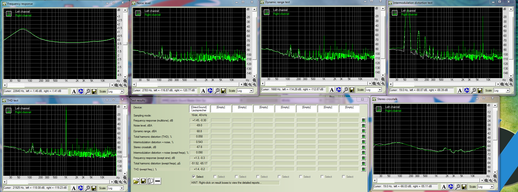

Naja, komische vergleiche. Nicht selten taugt aber Onboard als reiner DAC durchaus wenn der SNR relative gescheit ist. Zumindest für die Audio Wiedergabe. Alleine taugt der oftmals recht wenig wegen zu hoher Ausgangsimpedanz. Übersteuerungen sollten eigentlich nicht auftreten es seih den die Onboard versucht mehr als sie sauber wiedergeben kann. Mir ist bei meiner Onboard bisher nur ein hörbares Rauschen und Klangverbiegung durch zu hohe Ausgangsimpedanz aufgefallen, aber keine hörbaren Übersteuerungen. Hab die aber nie voll auf 100 % ausgefahren da ich das in meinen Only Onboard tests nicht brauchte bzw. es zu laut an meinem Hörer gewesen wäre, kanns aber ja mal mit nem Y Kabel und RMAA morgen mal testen. Da sollte mir clipping angezeigt werden wenn die Onboard bei 100 % am Ende ist.
Signal Rauschabstand ist leider nicht besonders gut, man sieht ganz gut die Verbiegung des Klangs durch eine zu hohe Ausgangsimpedanz meiner Onboard. Clipping lag bei 0,002 %. Hält sich daher in Grenzen. Hab am Eingang meiner Soundblaster Omni gemessen die ziemlich genaue Ergebnisse ausspuckt.

Es kommt finde ich immer drauf an. Hört man kein Rauschen wie bei meinem AHP Avinity mit dem ich die Messung gemacht habe und kommt mit dem Bassboost klar der im Fall des AHPs durch den hohen Ausgangswiderstand verursacht wird dann kann man durchaus mit Onboard hören wenn es zusätzlich laut genug ist. Rauschen höre ich an meiner Onboard mit dem Avinity tatsächlich nicht obwohl der SNR recht schlecht ist. Mit meinem Beyerdynamic T5p und DTX 102 allerdings schon, sogar ziemlich laut. Glaub weil der Wirkungsgrad des AHP deutlich schlechter ist.
Rein klanglich passt die Klangverbiegung an Onboard aber super zu meinem T5p (der auch einen Impedanzverlauf hat der ihm mehr Bass in dem Fall beschert) der so ohne Equalizer recht wenig Bass hat. Bei meinem AHP finde ich es grausam weil der sich eh schon Dumpf anhört.

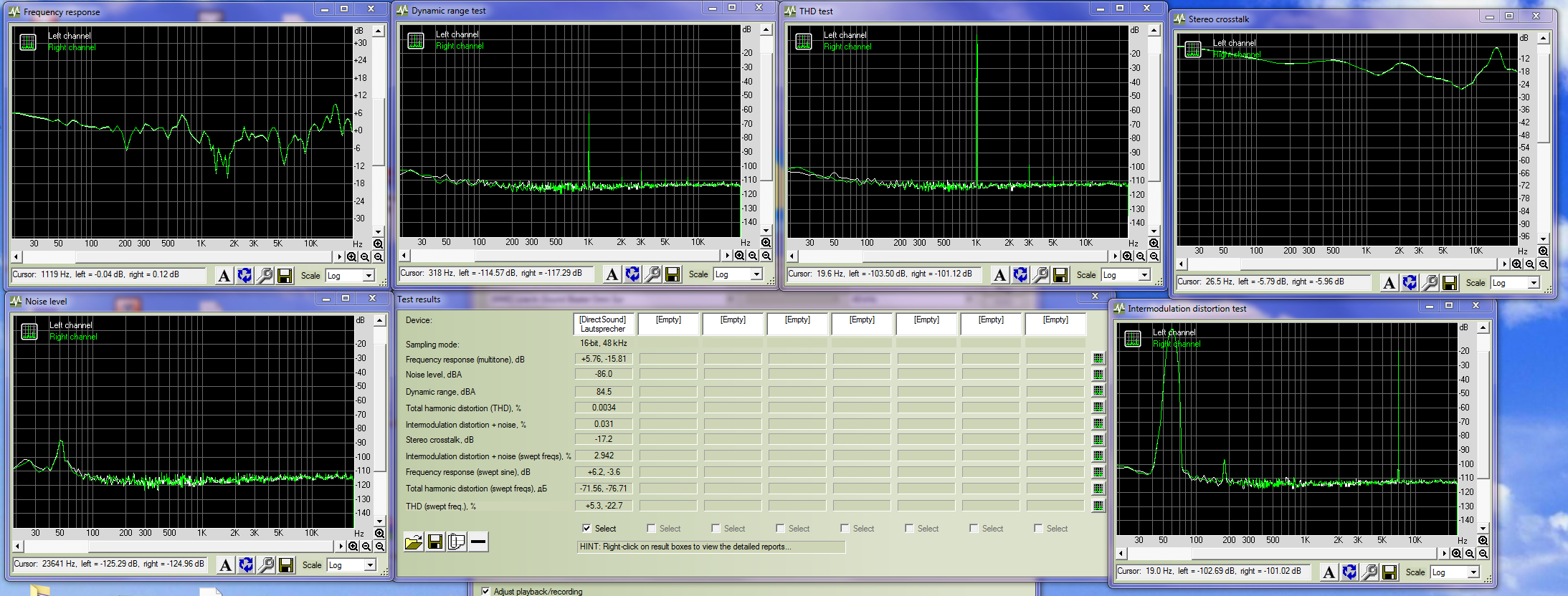

Ein Rauschabstand von 105dB reicht immer noch für die meisten Nutzer und man läuft nicht mal bei der Wiedergabe von Schallplatten, Kassetten, noch CD in eine Limitierung rein.
Nicht wenn du einen Equalizer verwendest und digital deutlich absenkst.
Die Omni hat zwar ohne Equalizer 100 DB SNR was an sich auch reicht, mit gehts aber auf nur noch 80 DB runter und das bringt bei meinem T5p schon recht deutlich hörbares Rauschen. Ka obs nur am SNR liegt, hab das Rauschen komischerweise immer dann besonders laut wenn auf Webseiten Video Player eingebettet sind und/oder ich Musik in Foobar oder spotify abspiele und kurz auf Pause drücke.
Das wäre eine Messung mit meinem Setting.
Grade dann belastend wenn ich Musik höre die viel headroom hat und so eh schon lauter geregelt werden muss, da hört man das Rauschen in der danach folgenden stille noch deutlicher und das nervt.

Da hör ichs schon beim stark wo die Musik läuft rauscheln. Aber ja, für die meisten User reichen 105 DB absolut aus.
aber schon der Line-Out der Essence ist deutlich gehobener mit guter Kanaltrennung.
Kanaltrennung reichen in der Regel -50 db um es nicht hörbar sein zu lassen. Sprich das man kein Übersprechen hört. Immerhin kann meine Onboard das schon recht gut, siehe Stereo Crosstalk.
