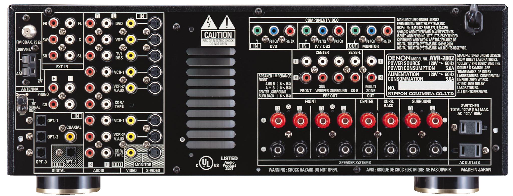

Um es zu verbildlichen:
Der Denon hat 3 "optical" Verbindungen - opt 1-3. (links unten am Bild)
Wäre der PC mit dem Verstärker damit verbunden wäre bei der Tonübertragung die Soundkarte als Qualitätskriterium irrelevant. Um genau zu sein ist sie dann nur dafür dar, um den optischen Anschluss zu ermöglichen.

Nein. Der AVR ist zu alt und hat deswegen kein HDMI
-> nimm Toslink

HDMI nicht möglich wie du selbst schon heraus gefunden hast. Da kein HDMI auf dem Verstärker ist.
Wenn dann TOSLINK
Gegen Koax spricht aber auch nichts, kannst ein ganz normales Cichkabel hernehmen. An der Stelle wird mit speziellen Kabeln (zb. spezielle "digitale" Kabel, was auch immer das sein soll) ziemlich viel an unwissenden Kunden verdient.
TOSLINK ist nur teurer und geht bis max 5m, einzig Masseschleifen werden dadurch vermieden. Solange du aber nirgends ein Brummen hast ist das egal.
