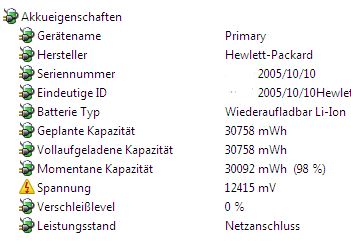

Mein Akku ist schon 6 Jahre alt und hat 0% Verschleiß.
Es liegt in der Natur jedes Akkus, dass er mit der Zeit verschleißt; NULL Verschleiß nach sechs Jahren geht nicht, selbst wenn Du den Akku in dieser Periode nicht benutzt hättest; da stimmt mit Sicherheit Deine Anzeige nicht; es kann sein, dass Du in dieser Zeit sehr sorgsam mit dem Akku umgegangen bist oder ihn wie gesagt, wenig gefordert hast, so dass der immer noch gute Zylen abliefert, aber wenn das dann mal 60 bis 80 Prozen der ursprünglichen Kapazität wären, würdst Du schon extrem günstig liegen.

Aber mit den unterschiedlichen Werten zwischen "geplanter Kapazität" und "vollaufgeladener Kapazität" wie man unten auf dem Bild sehen kann hat das nichts zu tun oder?
Nööö, die geplante Kapazität ist nur ein thoretischer Wert, der erreicht werden sollte, wenn der Akku noch in gutem Zustand ist; die tatsächliche Kapazität ist der Wert, der tatsächlich ereicht wird ! Solange der Akku neuwertig ist, geht da in der Regel mehr Saft rein als angegeben wird; Ausnahmen bestätigen die Regel !
