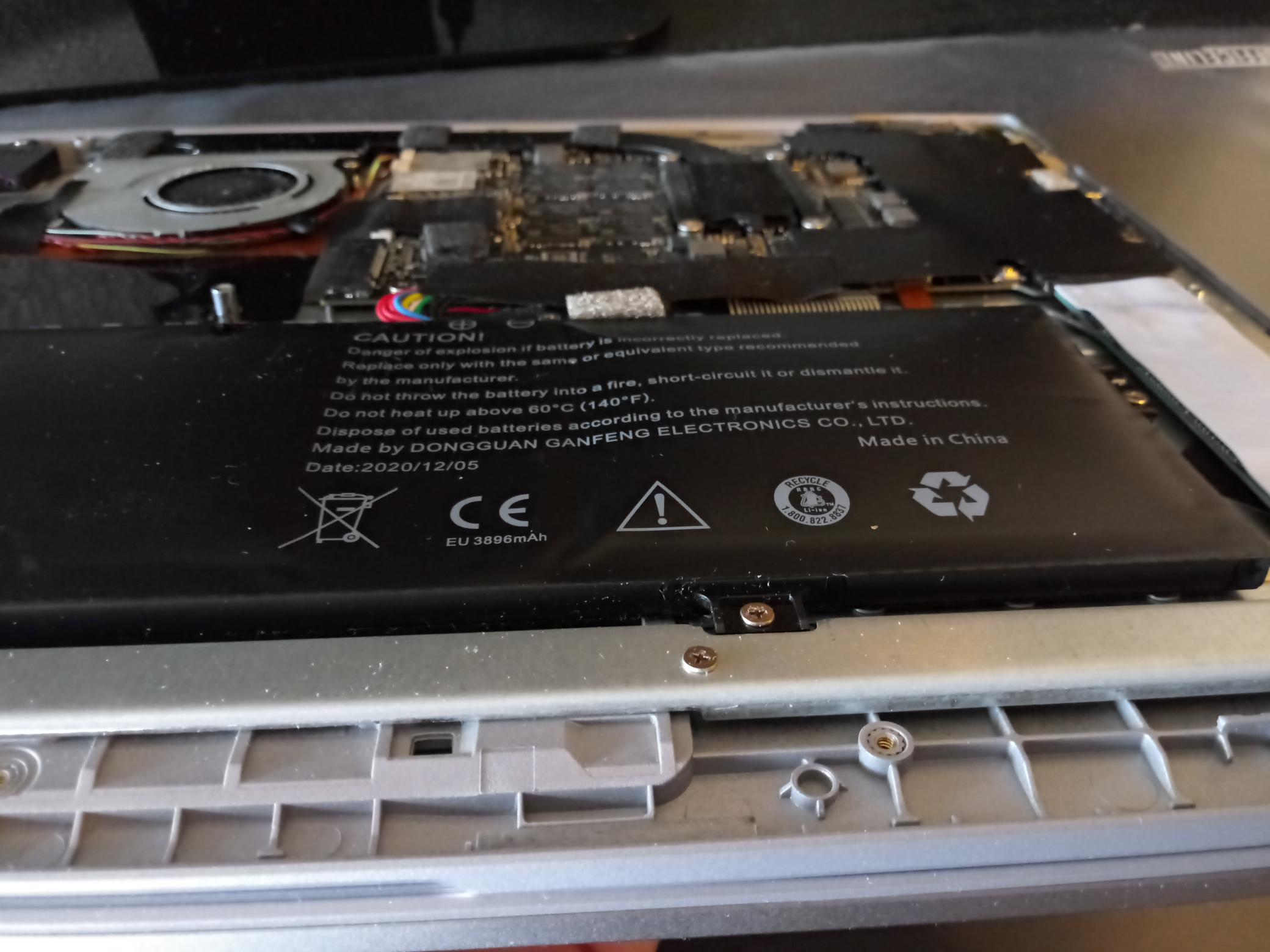

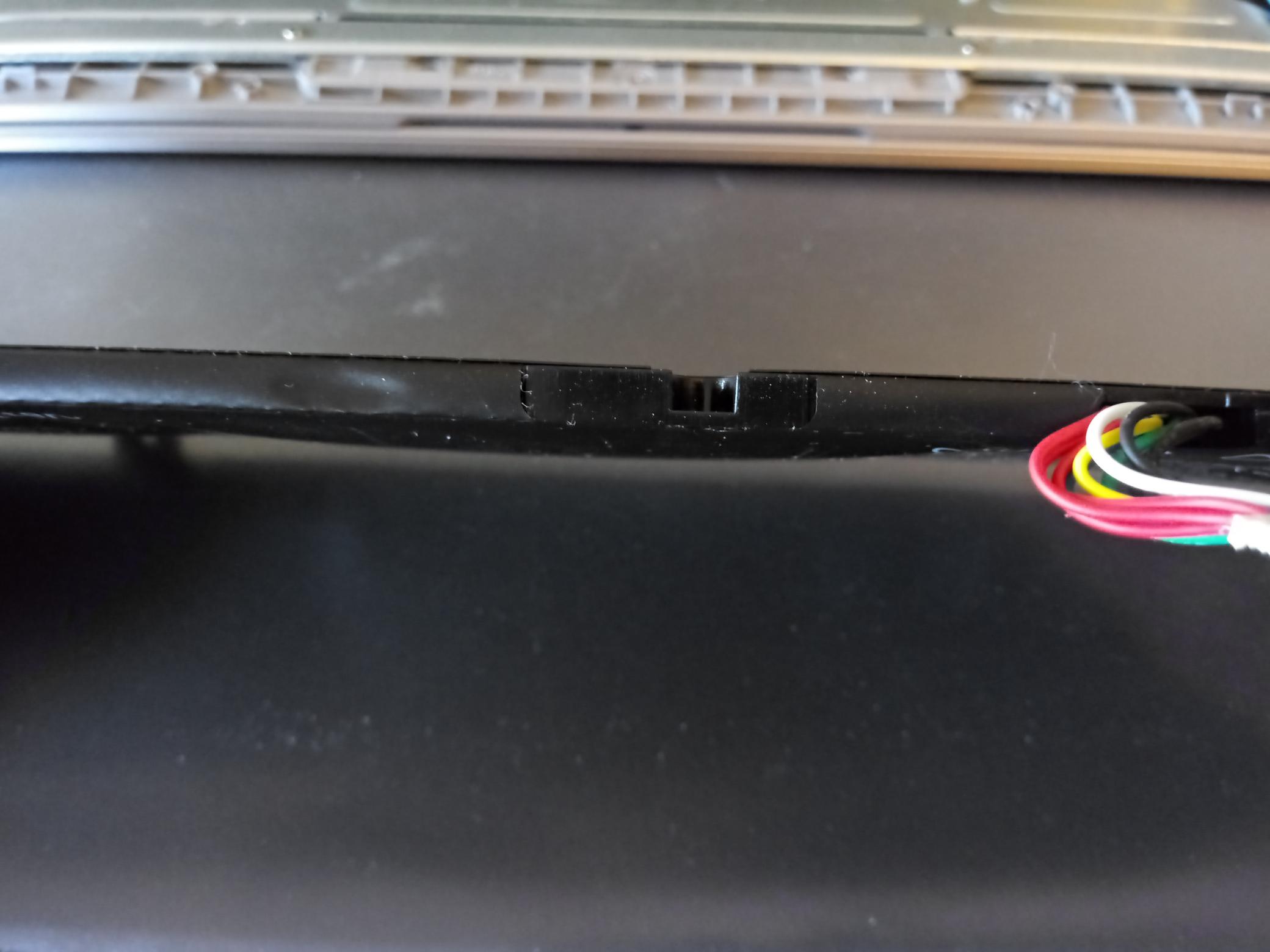

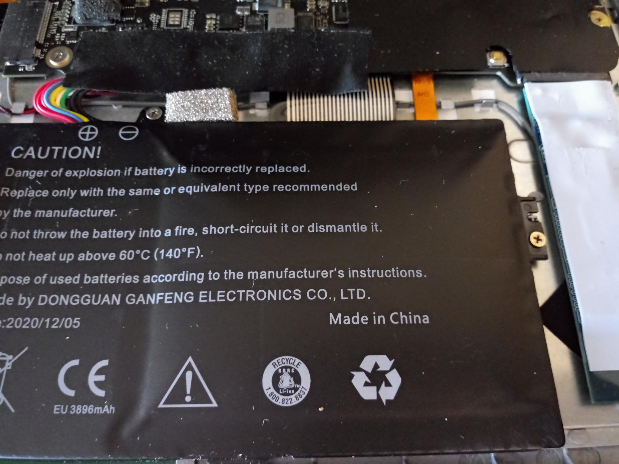

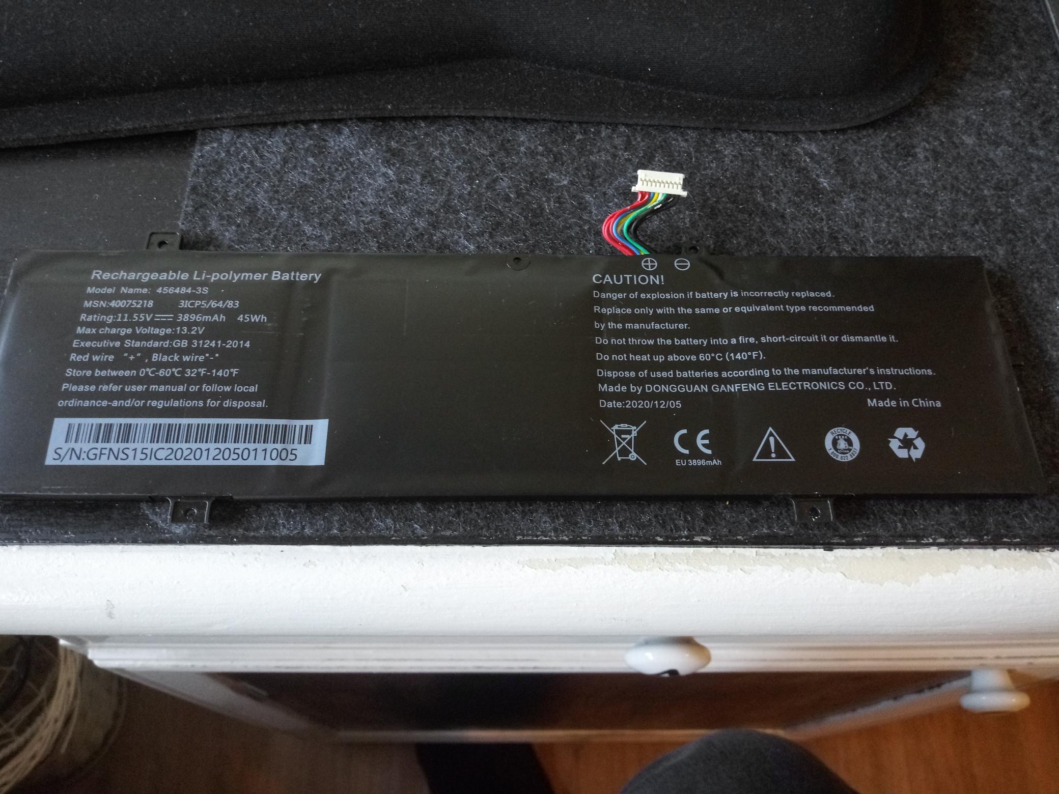

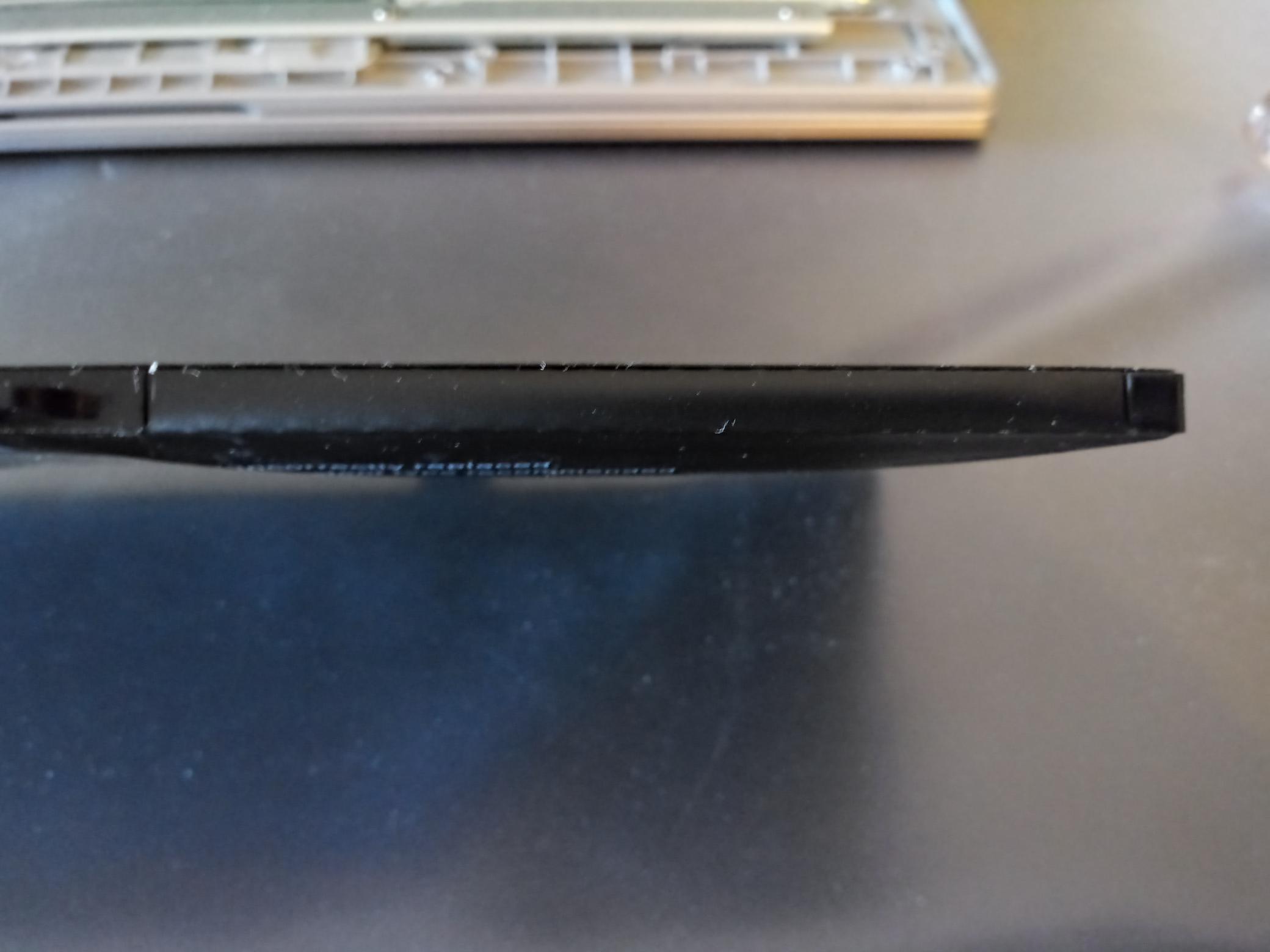

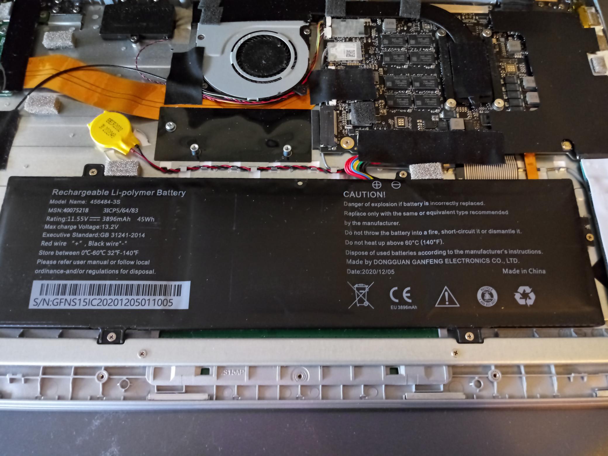

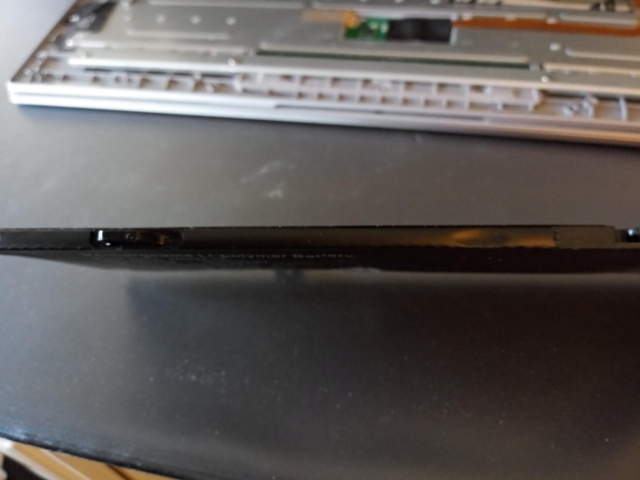

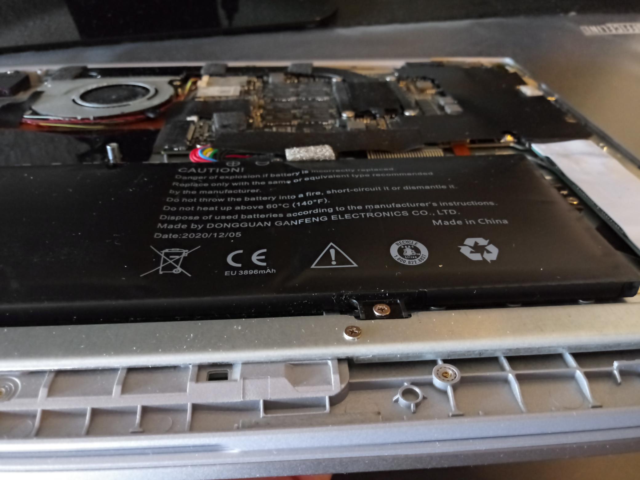

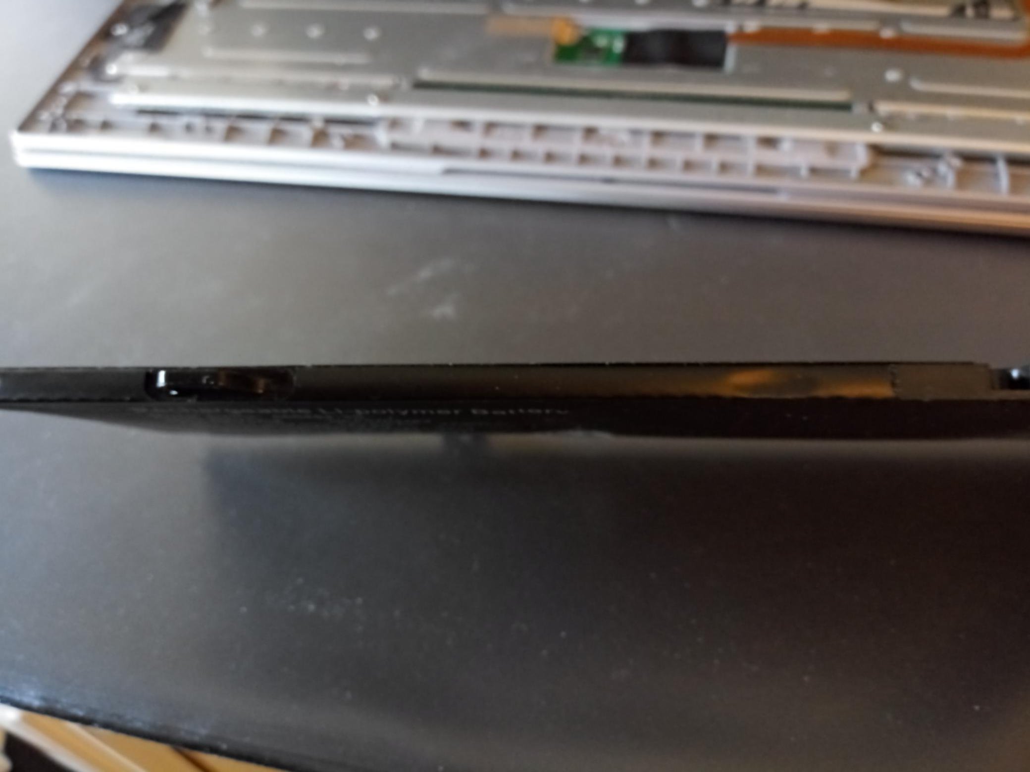

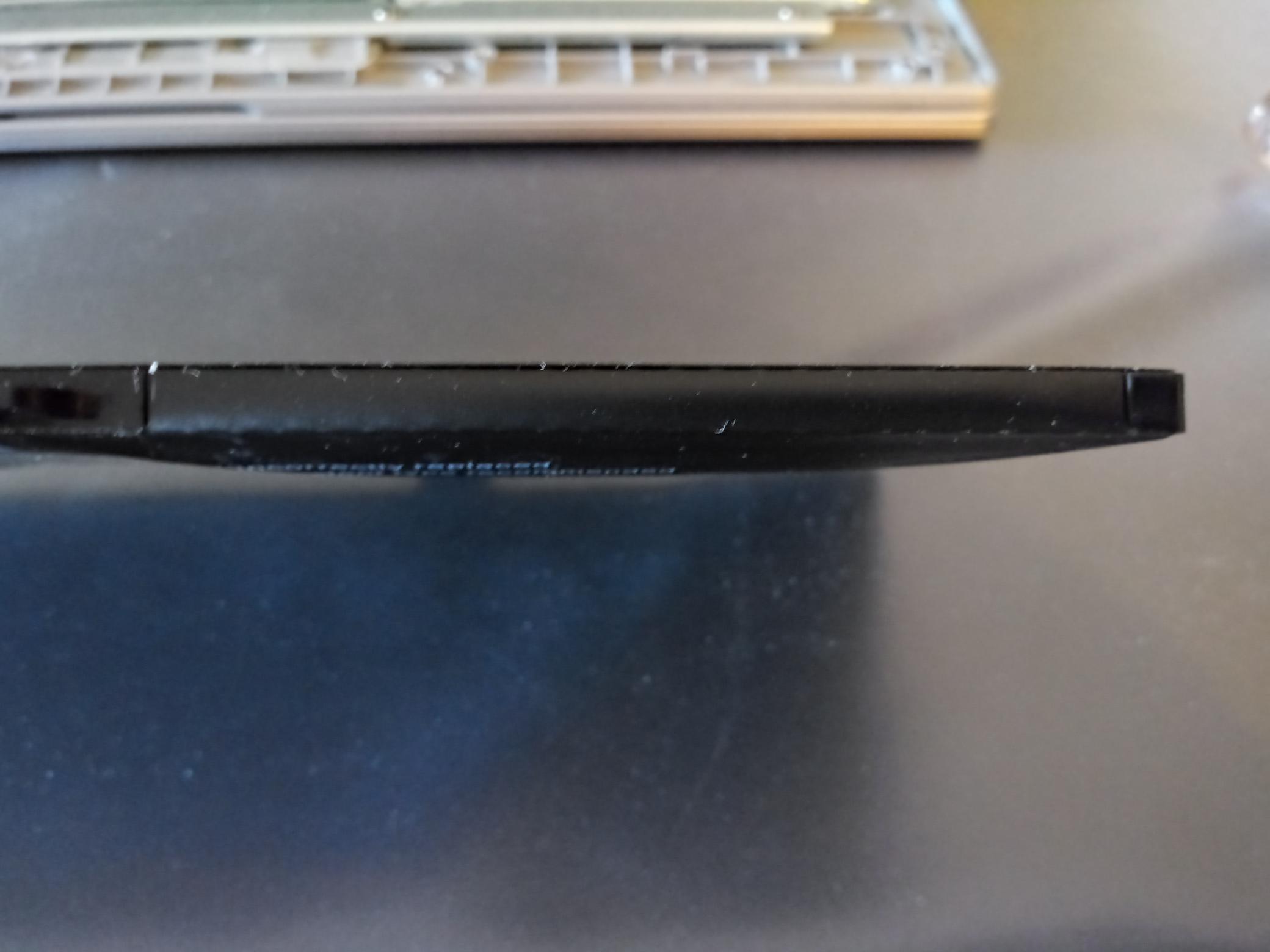

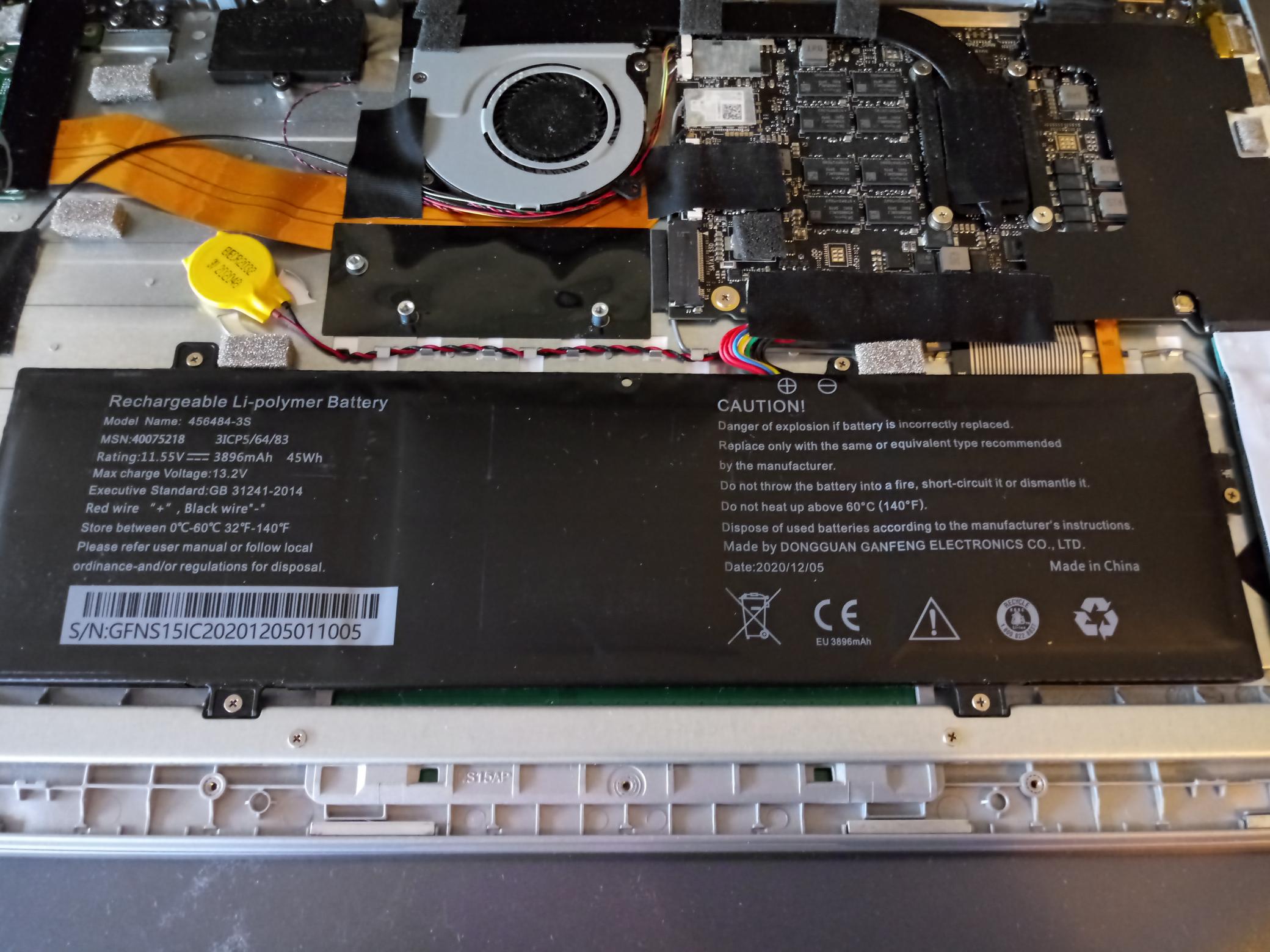

Hallo zusammen.
Ich hatte gestern meinen Arbeitslaptop für unterwegs, den ich nun ca. 2 Jahre habe, mal geöffnet, entstaubt und die Wärmeleitpaste erneuert. Dabei ist mir aufgefallen, das der interne Akku etwas "ungleichmäßig" erscheint. Ich bin mir nicht sicher in wie weit das alles im Rahmen ist oder ob sich hier schon das klassische Aufbähen zeigt? Bei meinen anderen Notebooks waren bisher auch immer andere Formen von Akkus verbaut, daher fehlt mir hier der direkte Vergleich. Bei den Bilder zu entsprechenden original Ersatz-Akkus lässt sich leider auch nicht wirklich erkennen ob die alle so aussehen (gibt immer nur ein Foto von oben und von der Rückseite, in eher schlechter Qualität).
Jegliche Software bestätigt mir einen 0% Verschleiß sowie die immer noch maximale Kapazität und auch in der Praxis habe ich eigentlich keine Probleme.
Bei dem Notebook handelt es sich um ein E15303, 15,4 Zoll, mit R4500u (Vega 6), 8GB Ram, 512 GB SSD + 128GB SSD (für das OS), von Medion.
Vielleicht kann mir einer von euch genaueres dazu sagen? Fotos lade ich entsprechend hoch.
Danke schon mal im Voraus.

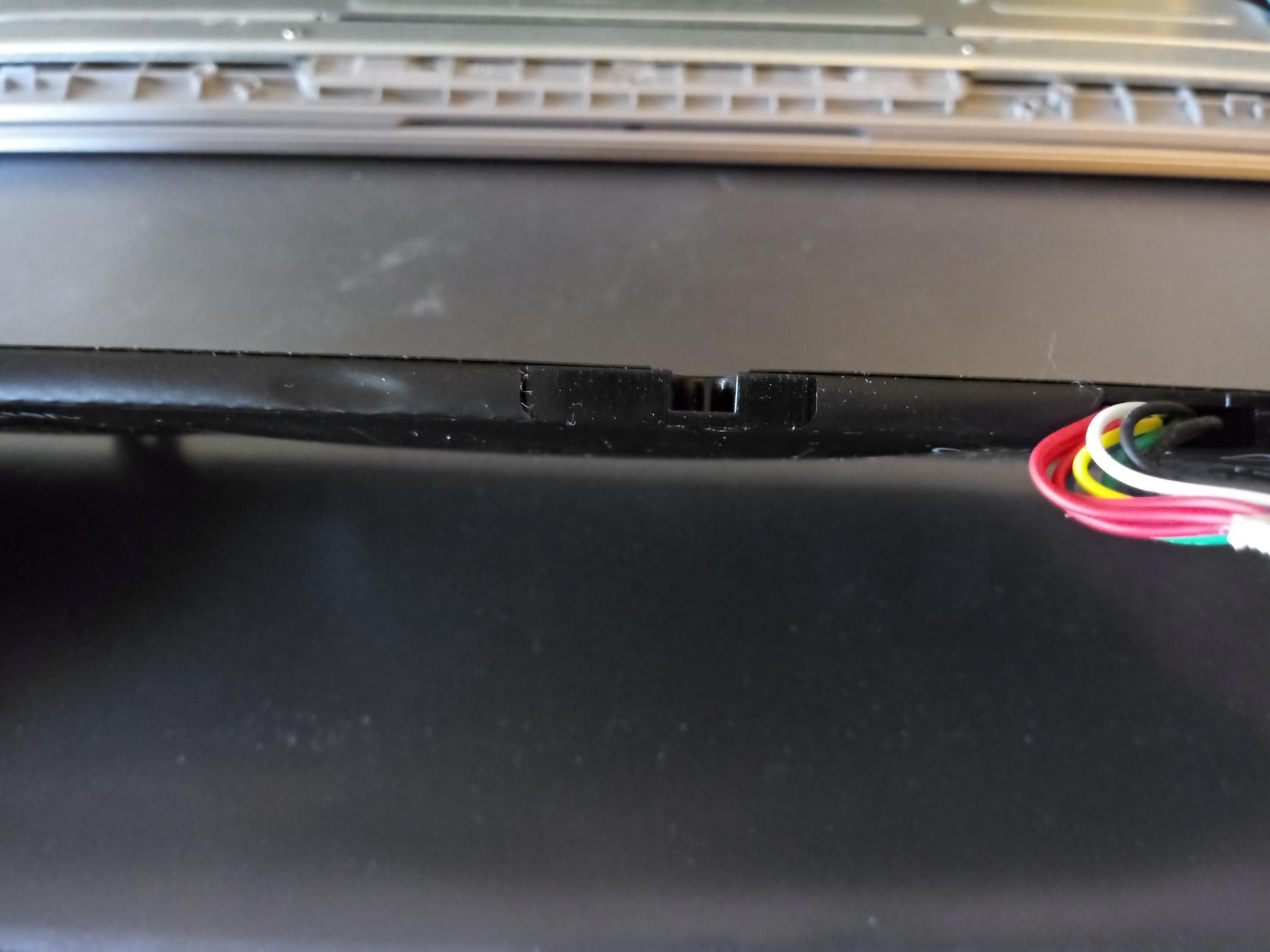

nixdestoweniger: eine der zellen stirbt. is ja mehr als deutlich. und klar abgegrenzt.
dreizellenakku, und eine davon ist kaputt.
tauschen, bevor es probs gibt.
vergiss ned: li-ion ist so harmlos ned. es ist eine, abseits der recht kleinen insel der stabilität, potentiell feurige sache.
defekte zellen stellen potentiell reale gefahr dar.
und es is ja auch schon genug abgefackelt.

'Der Akku wölbt sich' ist auf keinen Fall normaler Verschleiß.
Der nächste Schritt nach 'wölben' ist 'Feuer und Flamme'.
Lass dir den Akku auf Garantie austauschen.

Okay. Soll ich ihn denn dann lieber bis dahin erstmal ausbauen? Am Wochende wird das mit dem Verschicken vermutlich schwierig.
jedenfalls raus damit, so dir das vom handwerklichen keine probs macht, klar.
ned vergessen: vorher im bios deaktivieren, den akku...

Lässt sich im Bios soweit ich weiß nicht deaktivieren. Aber ich baue ihn dann erstmal aus. Danke erstmal für die Hilfe.
Unbedingt ausgebaut lassen und den Akku sicher verwahren.
Schau das du das mit der Garantie regeln kannst, aber meistens hat man auf Akkus nur 6 Monate.
Verschicken würde ich den auch nicht mehr! Die meisten Hersteller sollten dir aber einen frischen schicken wenn du genug Bilder machst so wie hier.

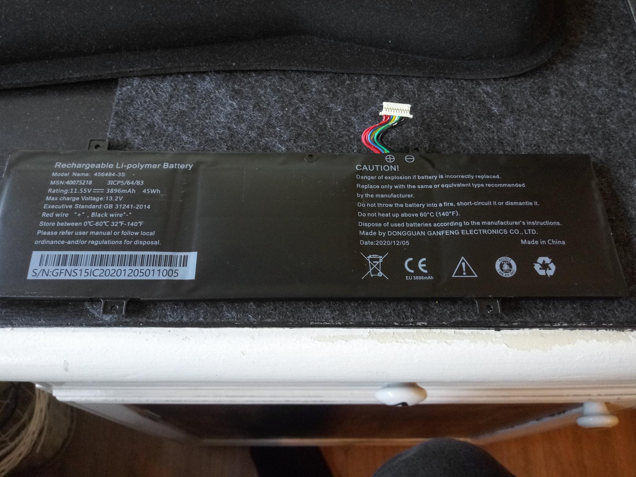

Da der Akku schon ausgebaut ist: Leg den zum Aufbewahren, wenn verfügbar (wasserdicht geschützt) in den Garten. Wenn du wissen willst warum schau auf Youtube nach "lithium battery fire"... das ist kein Scherz, und brennende Lithium-Zellen bekommst du mit haushaltsüblichen Feuerlöschern nicht gelöscht. Falls er wirklich in der Wohnung bleiben muss kannst du googlen wie man den am besten (genauer: am wenigsten schlecht) aufbewahrt.
Einschicken ist jetzt auch so eine Sache - ich glaube, dass du den Akku in dem Zustand gar nicht mit der Post verschicken darfst, weil Brandgefahr besteht. Am besten mal bei deiner städtischen Schadstoffsammlung anrufen. Oder wenn du es ganz genau wissen willst die normale Telefonverbindung (nicht Notruf) der örtlichen Feuerwehr fragen.

Ich habe schon einige geblähte Akkus gesehen. Ab einem gewissen Punkt drücken die ja auch das Gehäuse auf. Ich hatte mal einen Kollegen der 1 Jahr mit einem Notebook gearbeitet, da war der Akku so geschwollen, dass das Gehäuse vorne fast 1 cm Spalt zwischen Oberseite und Boden hatte. Der ist damit auch geflogen .... (Ja solche Leute gibt es)

"" Sie sind im Elektrofachhandel, Sammelstellen und Recyclinghöfen abzugeben. Auch viele Supermärkte nehmen Akkus entgegen. Da bei aufgeblähten Akkus die Gefahr einer Explosion besteht, ist eine Lagerung in einer Box mit Sand bis zur fachgerechten Entsorgung sinnvoll.""
Hierbei sei erwähnt das man diese definitv weder Versenden noch in "Supermärkten" abgegeben sollte. Bestenfalls in eine große Blechdose mit Sand gefüllt [vollständig umhüllt und Dose offen] und schnellstmöglich zum nächsten Recyclinghof. Bestenfalls wird der Akku da mit Hammer und Nagelbrett im Tiegel ausgelöst und damit kontrolliert aus dem Rennen genommen. Erst kürzlich gab es bei unsnwieder einen Deponiebrand in der E-Schrottecke, wohl wieder ein Akku.
Ansonsten geht auch die kurzfristige Lagerung in einem Topf oder Grill, der dennoch mit Sand gefüllt und ins "freie" gestellt wird. Natürlich nicht im Wald oder mitten in der Pampa und auch nicht dahin wo jedermann dran kann. Es ist zwar keine Atombombe, aber diese Akkus sind nicht ohne und wenn der Fall eintritt dann in freier kontrollierter Umgebung.

Btw sind alle Zellen aufgegangen, die Rechte besonders.

Hab einfach einen neuen Akku bestellt, 70€ sind dafür okay, bei meinem alten Lappi hätte ein original Ersatz über 100 Taken gekostet. Ein Neugerät macht da wohl weniger Sinn, zumal er seinen Dienst ohne zu zögern leistet, nee Krücke ist der r4500u ja jetzt auch nicht gerade (für "normale Tätigkeiten"). Für alles andere hab ich dann eh andere Geräte.
