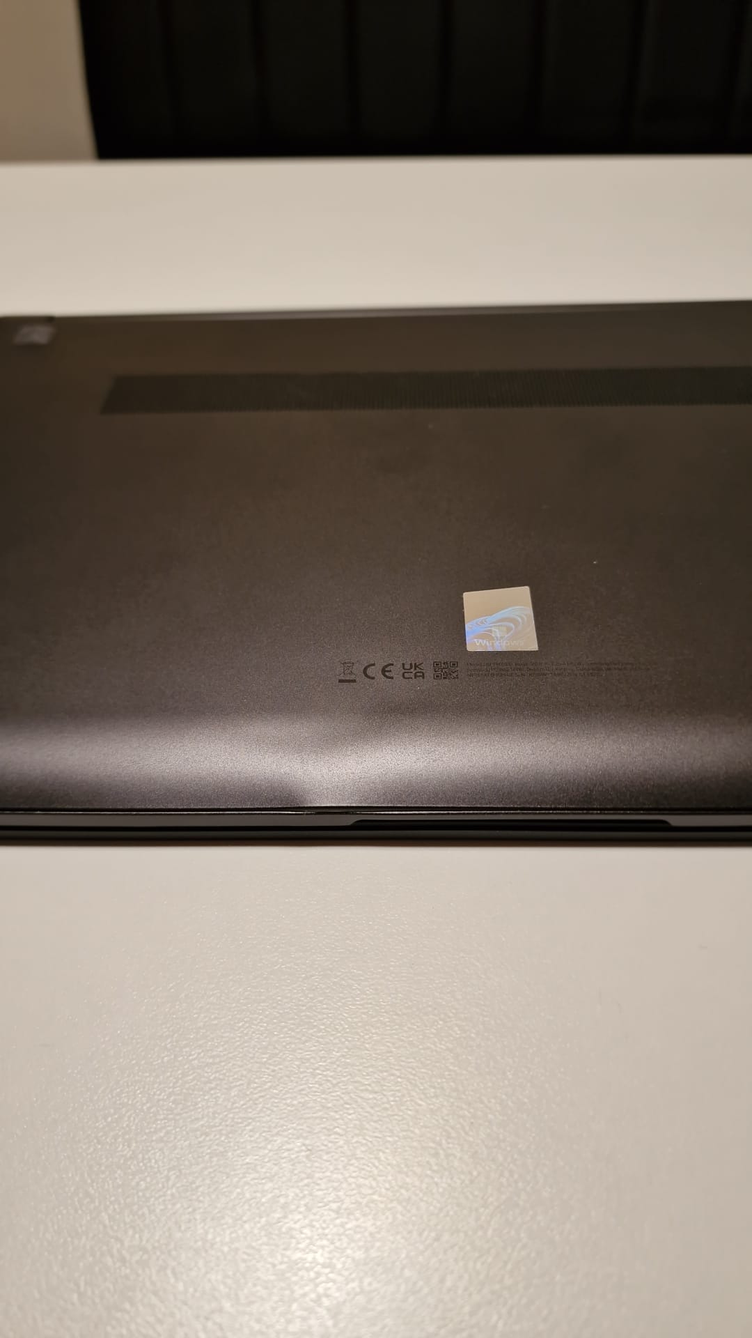

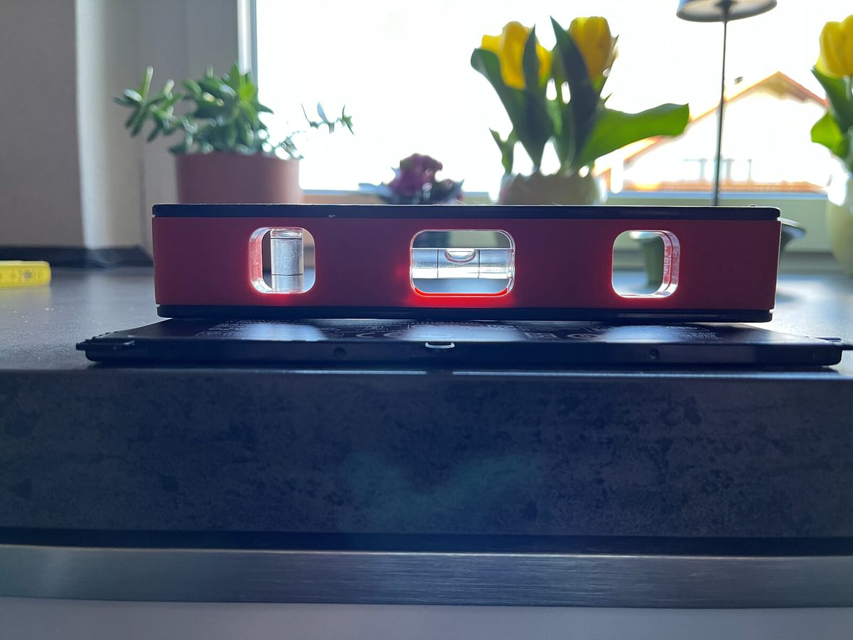

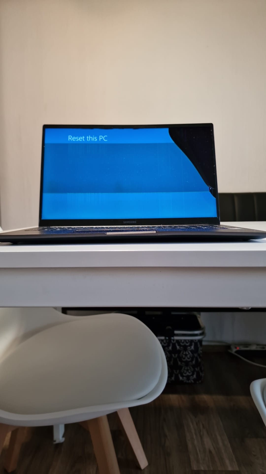

ich benutze seit 7 Monaten mein Samsung Galaxy Book 2. Es wurde nie fallen gelassen, noch gab es andere physikalische Einwirkungen. Als ich es gerade aufklappte, sah ich, dass das Display gebrochen war und das Gehäuse etwas verbogen.
Ich bin ratlos, wie das passieren konnte. Das Notebook lag zwei Wochen in meinem Schrank, da ich aktuell in der Klausurenphase bin und hauptsächlich Zuhause lerne. Ich habe ein wenig recherchiert und bemerkt, dass einige Leute Probleme mit der Pro-Serie in Bezug auf das Display haben. Wie stark der Zusammenhang zu der normalen Variante ist, kann ich nicht sagen. Der Akkustand lag ungefähr bei 30-40 %. Es sind auch keine äußerlichen Einwirkungen zu sehen, meint ihr, der Akku hat sich aufgebläht? Immerhin sind die Akkus von Samsung nicht mit Ruhm bekleckert. Wird die Garantie hier eingreifen?
Danke für eure Hilfe

Oh je. Ganz ehrlich? Das sieht nicht nach aufgeblasenem Akku aus. Ich habe mal schnell einen Teardown des Geräts ergoogelt, die Batterie scheint eher links vorne als rechts vorne verbaut zu sein. Und selbst wenn das der Akku wäre - wie hat der den bitte das Display verbogen bzw. zerbrochen?

Könnte schon der Akku sein, der liegt vorne über die ganze Breite:
Und es scheint als hätte der aufgeblähte Akku das Display zerdrückt.

für mich sieht das auch eher nach einem sturzschaden aus, da sich der display deckel einfach leicht öffnen würde wenn sich der akku aufbläht, aber das ist ja nicht so fest geschlossen, dass sich der akku da hart reindrückt. Ich würde auch vermuten, dass garantie da schwierig wird.

Für mich sieht das Gerät so aus als ob sich da jemand versehentlich auf die Unterseite draufgesetzt/falsch belastet hat. Die Ausbeulung an der Unterseite würde zumindest dafür sprechen.
Ich vermute mal, dass das Gerät sich auf einer weichen Unterfläche befand und man sich dann versehentlich darauf aubgestützt hat.
Das riecht für mich schon stark nach Eltern/Gescheistern die etwas im Schrank gemacht haben, dafür das Notebook rausgenommen haben und anschließend vergessen haben, dass es am Bett/Sofa ist und es dann in Mitleidenschaft gezogen haben.
Ein defekter Akku würde eher das Touchpad oder die unterseite rausheben/rausbeulen aber keine Delle verursachen.

Ja, das sieht aus, als wäre das Gerät irgendwie geknickt worden. Auch im Zusammenhang mit dem Verlauf des Displayschadens.
Einen ähnlichen Schaden hatte ich mal an einem noch etwas deutlicher geknickten Elektroschrott-Laptop gesehen, aus dem ich zumindest RAM-Speicherriegel ernten konnte.

Wenn etwas relativ schweres auf dem Notebook draufliegt (z.B. ein paar Bücher) kann es schon sein, dass sich das Display eindrückt. Zumal Displays in der Regel nicht wirklich viel aushalten.
Sturzschäden erzeugen auch eher Absplitterungen, etc. an den Ecken.
Aufblähende Akkus erzeugen auf jeden Fall einen hohen Druck, die können schon Gehäuse sprengen. Anderseits muss der Akku schon extrem aufgebläht sein, denn die Akkus haben in der Regel etwas Reserve zum Blähen, denn die meisten LiIon Akkus blähen sich im Laufe ihres Akkulebens ein wenig auf.
