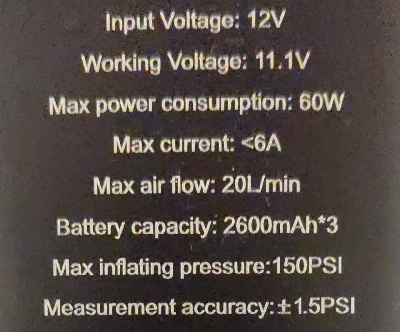

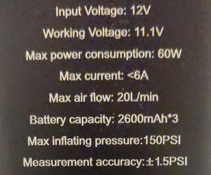

Vielen Dank an alle! Hier das Typenschild. Ich denke nicht, dass jemand denselben hat, ist ein neues Modell.
Wie zu sehen ist, finden sich hier nicht mehr Angaben als diejenigen, die ich bereits genannt habe.
@JumpingCat: "Bei USB PD wird aktiv ausgehandelt was möglich ist." Das klingt gut! Das mit dem langsamer Laden, mach ich in der Regel auch so. Nur ist das mit der Spannung ne andere Sache, wie mir scheint.
@Amaoto: Wenn von "Input Voltage: 12V" die Rede ist, muss ich davon ausgehen, dass dies möglich ist, auch wenn USB im Prinzip nur 5V vorsieht.

Sicher, dass das nicht für eine KFZ Steckdose (Zigarettenanzünder) gedacht ist, und USB dann nur als Ausgang dient?
Also Kombi zwischen Kompressor und Powerbank, aber laden nur über 12 V aus dem Auto (oder halt andere DC Quelle)?
Sehe gerade die Anleitung. Da liegt ja sonst ein USB Kabel bei. Dann sollte das ja mit jedem Lader gehen via USB.
Nein, gemäss Bedienungsanleitung ist es so, wie ich sage, aufgeladen wird über einen USB-C-Anschluss. Da man damit auch Autopneus pumpen kann, liegt deine Vermutung nahe, aber der Kompressor ist explizit auch für die andern Zwecke gedacht. Danke fürs Mitdenken!
Reaktionen: Khorneflakes
Ich hab auch nix eindeutiges gefunden und wollte nach einem Shoplink fragen. Da kamen zwar Luftpumpen / Kompressoren in der Suche raus, aber mit gänzlich unterschiedlichen Specs.
An eine Ladung im Auto am Zigarettenanzünder hab ich auch gedacht, aber dann wäre da auch ein entsprechendes Kabel dabei.
Und 12V über USB ist unter den Quickcharge/PD-Protokollen nicht unbedingt gängig, ist also schon ein Stück weit bemerkenswert.
Vielen Dank für die Bemühungen allerseits! Meine Frage ist beantwortet, und ich kann beruhigt laden, ohne zu riskieren, dass etwas kaputt geht. Jedenfalls mit den beiden erwähnten Methoden. Weiter ins Detail brauchen wir nicht zu gehen.

Kaputtmachen kannst du eher nichts, aber je nach dem wie die das Produkt genau konstruiert haben wird das Laden eventuell nicht funktionieren, wenn das Ding 12V über USB aushandeln will. Das ist in aktuellen PD-Implementierungen nicht mehr vorgesehen. Siehe das Netzteil, welches du hast, mit 5/9/15/20V.
