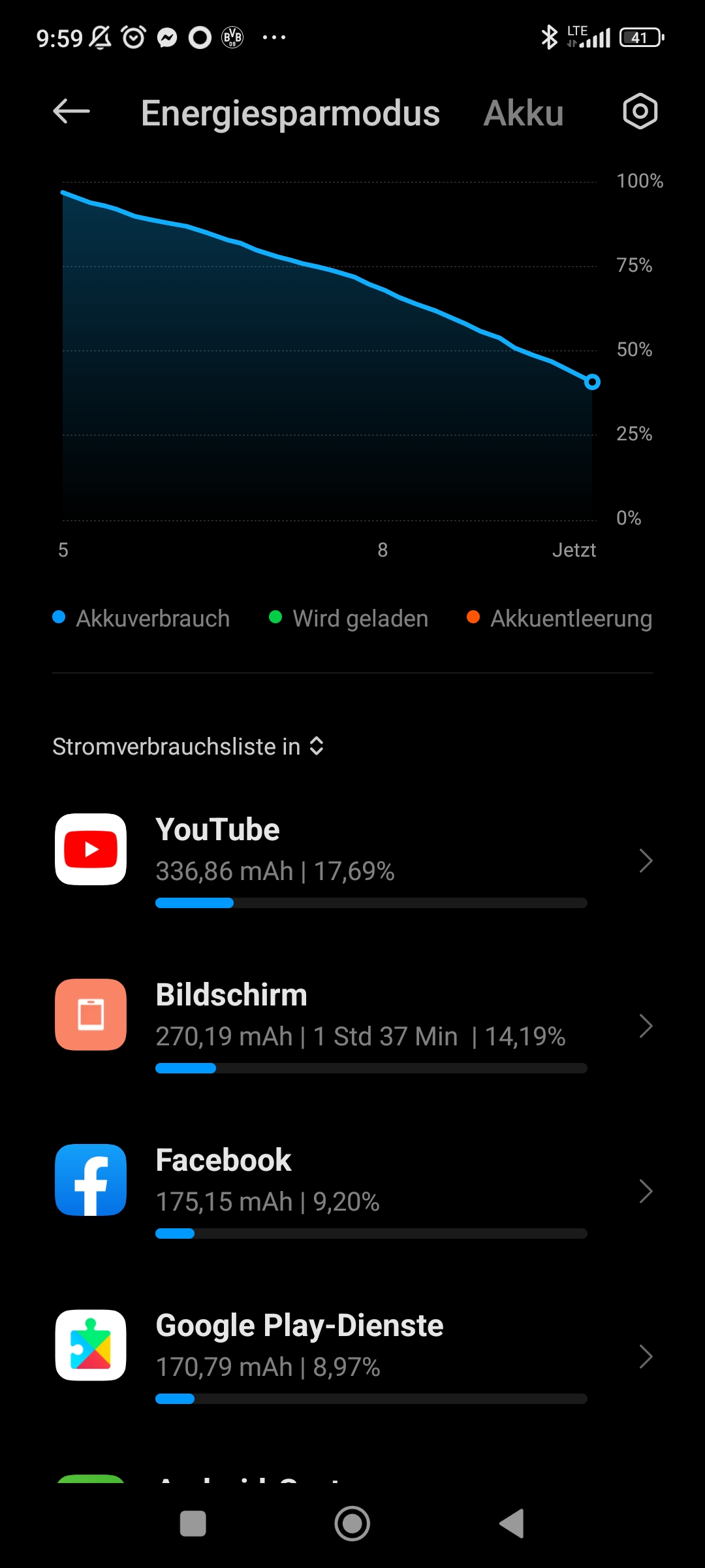

9.50 Uhr 41%. Youtube steht beim Akku, die Anwendung ist aber beendet
Die Werte sind folgendermaßen zu deuten:
Youtube
17,69% = 336,86mAh
100% = 1904,24mAh
Die 1904mAh passen für alle Apps in der Liste. Da dein Phone insgesamt eine Kapazität von 5020mAh hat, entsprechen die 1904mAh auch nicht den verbrauchten 59% Akkuleistung. Die 59% müssten einen Verbrauch von insgesamt 2962mAh darstellen.
Ich vermute, dass dein Phone bei 100% keine rd. 5000mAh Kapazität besitzt.
Also sollten 1904mAh tatsächlich 59% sein, dann sind bei dir 100% nur 3227mAh. Das sind nur 64% der Gesamtkapazität...
Zuerst mal in der Stromverbrauchsliste auf Youtube tippen, um evtl. mehr Infos zu bekommen.

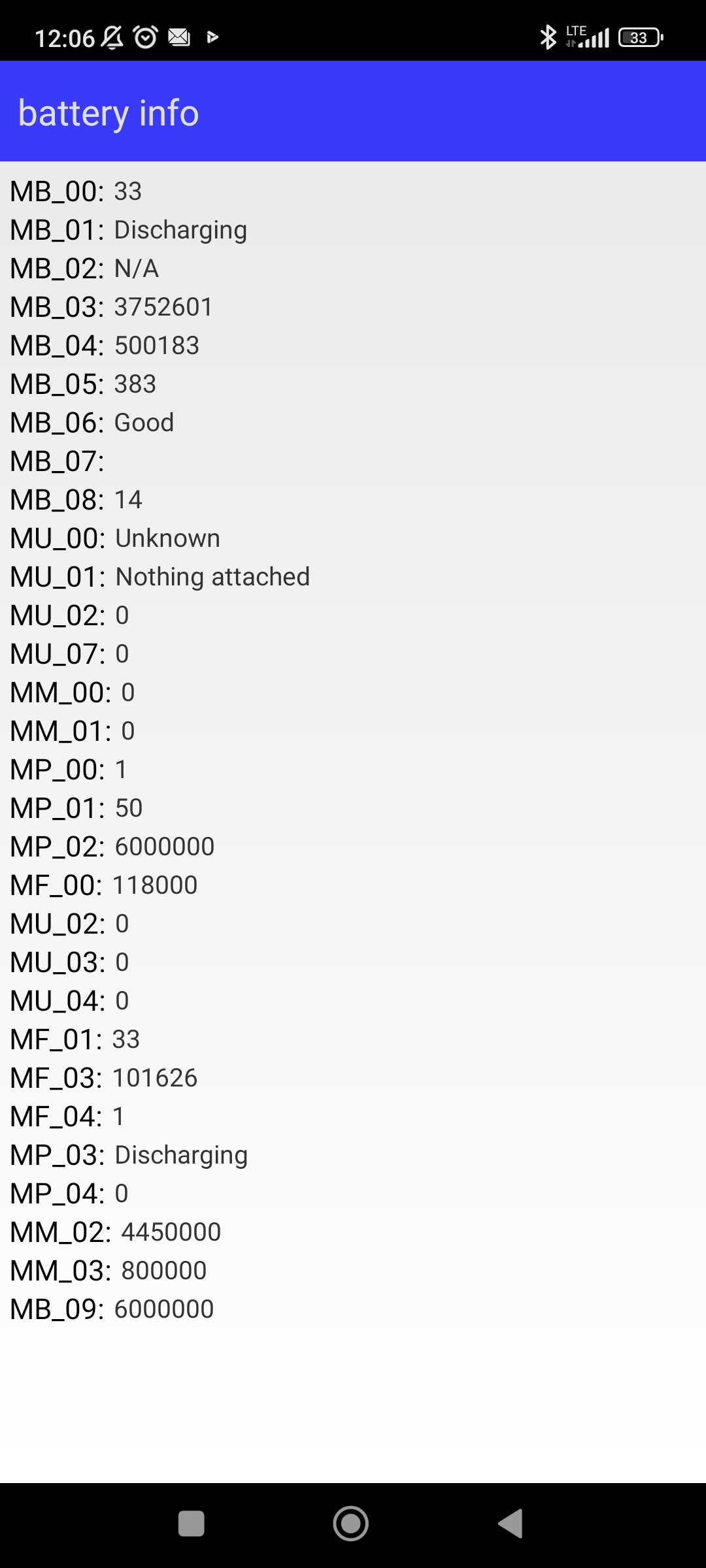

Dann lässt du den Akku leer werden, bis sich das Handy alleine ausschaltet nicht mehr einschalten lässt. Die folgende Akkuladung bitte unbedingt bis 100%. Dann Ladekabel ab, ein Neustart und Kabel wieder für ein paar Minuten dran, bis nix mehr geht. Nun kannst du mit einer beliebigen Device Info wie AIDA64 den aktuellen Stand des sog. Aufladungszählers abfragen. Idealerweise sollte dein Wert bei rd. 5000mAh liegen.
Reaktionen: JJZer0
Das ist von nextpit.de

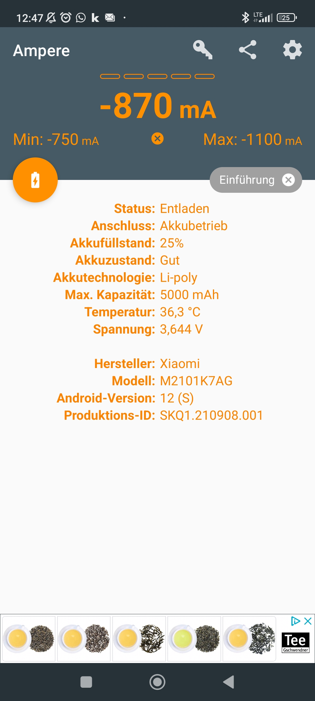

Da kann man über ##6485##
bei xioami Batterie Status anzeigen lassen .
Werde den Akku jetzt leerlaufen lassen

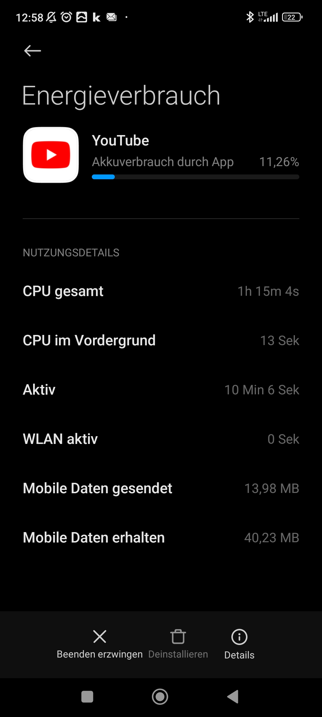

Das kommt, wenn ich bei Akku auf YouTube drücke.

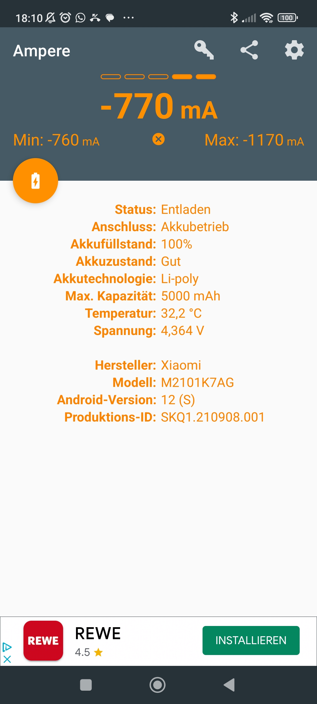

So Akku war jetzt komplett leer, hab dann nach der Anweisung geladen. Max Kapazität ist bei 5000mAh.
Ja, die max. Kapazität ist doch das, was der Akku max. aufnehmen kann. Es ist aber nicht das, was drin ist.
Installiere dir bitte die verlinkte App. Kannst sie ja danach wieder deinstallieren.
YT war 1h 15m 4s insgesamt aktiv, aber nur ca. 10 Min. im Vordergrund. Also ca. 1h im Hintergrund. Öffne mal die App-Info (dort, wo Daten und Cache der App gelöscht werden) und schränke die Hintergrundnutzung ein. Mal sehen, ob der Akku dann länger durchhält.
Bzgl. der max. Kapazität: Im Screenshot Post #15 hast du ja auch max. 5000mAh stehen, obwohl der Akku nur 25% hat.

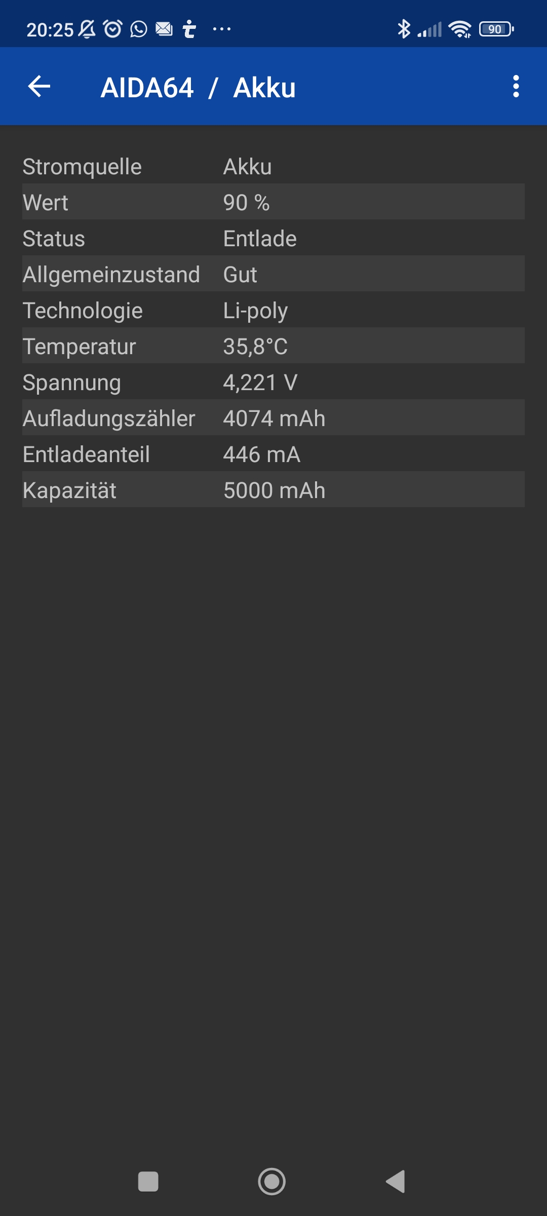

So sieht es aus.
Das ist schon mal zu wenig. Eigentlich müsstest du bei 90% noch 4518mAh haben. Es natürlich nicht viel, aber ganz fit ist der Akku auch nicht mehr.

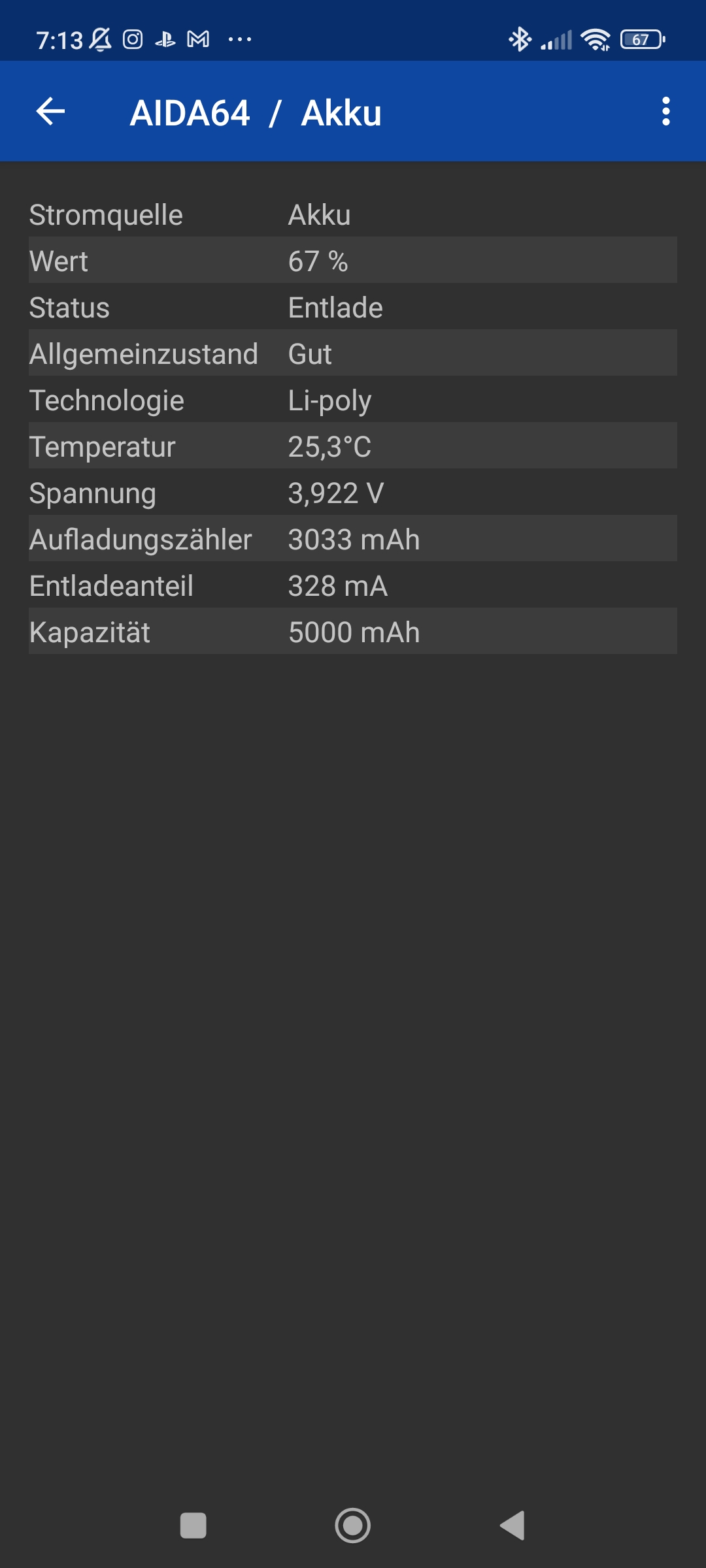

Ja, YouTube habe ich eingeschränkt. So sieht es aktuell aus. Hab das Handy übernacht nicht laden müssen und noch gestern Abend halbe Stunde Podcast im Bett mit YouTube gehört.
