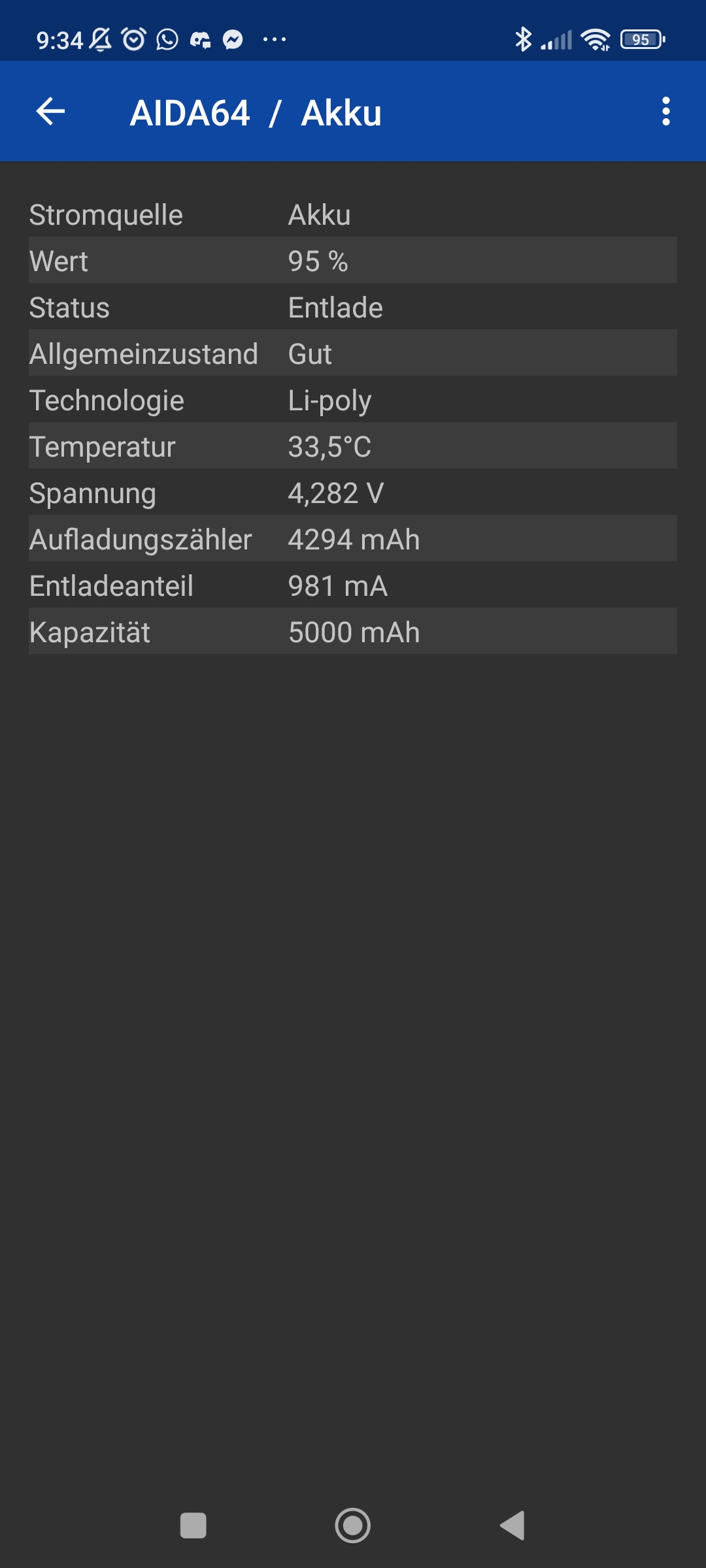

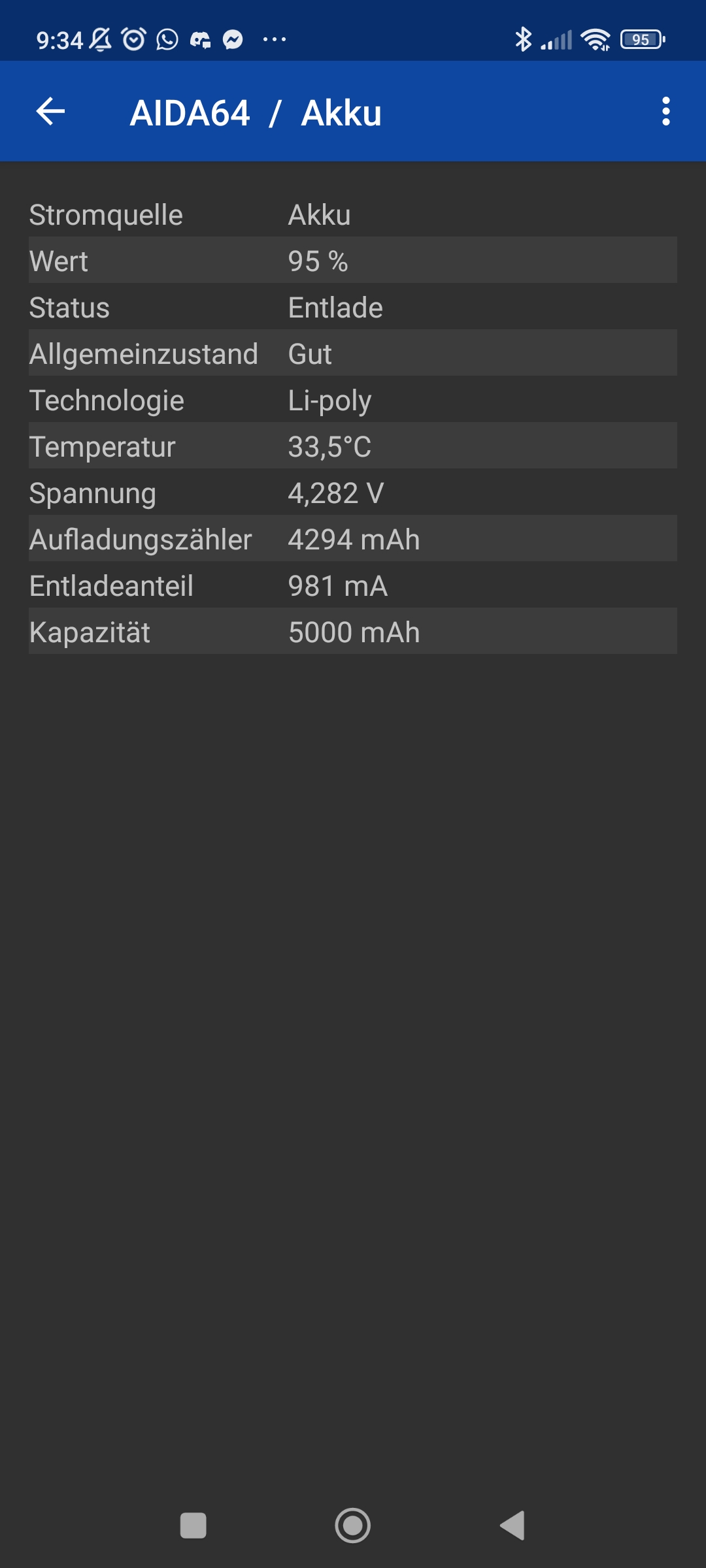

Bei mir geht's auch wieder los. Akku 15 Minuten vom Netz, bisschen News und Facebook geguckt, 94,% Akku. Kann es an dem Update liegen. Vor dem Update war alles ok.

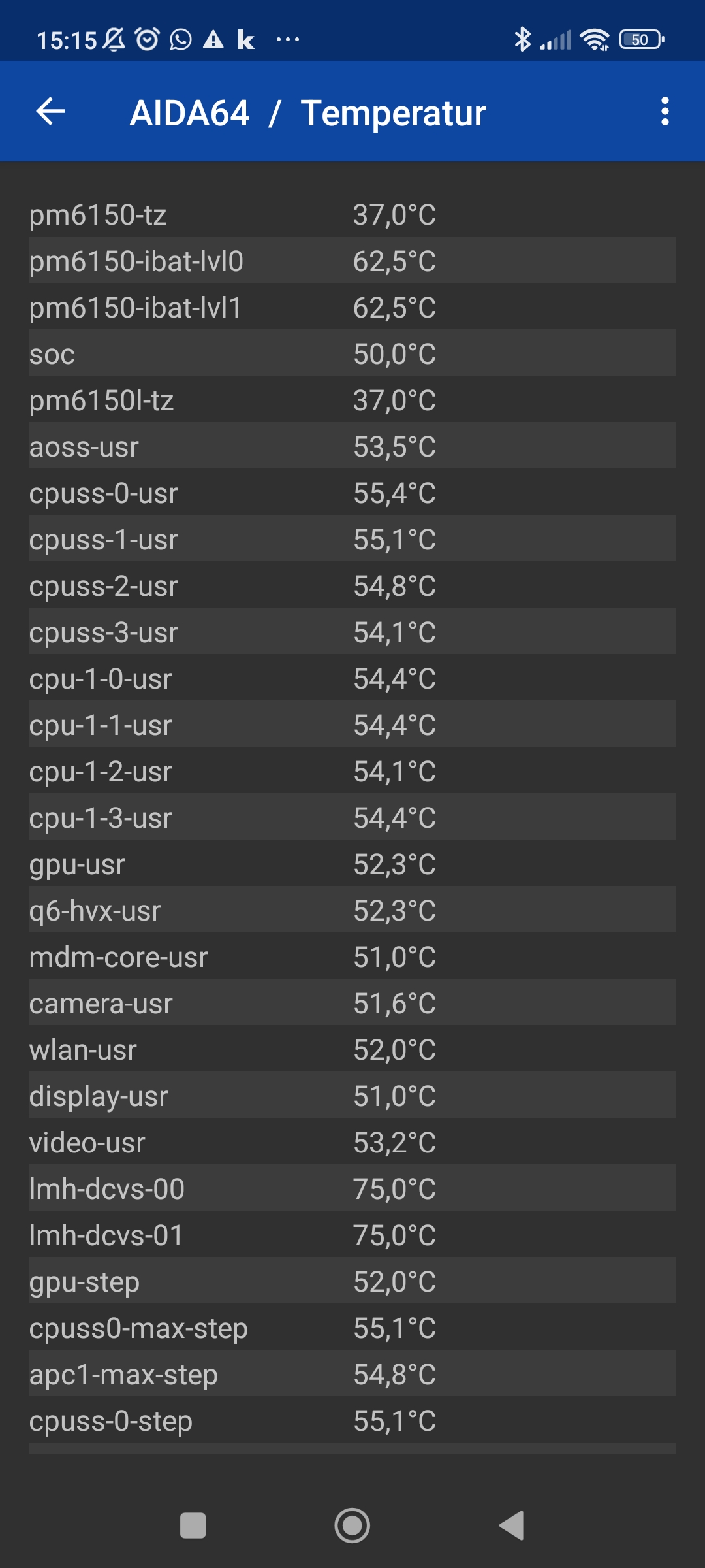

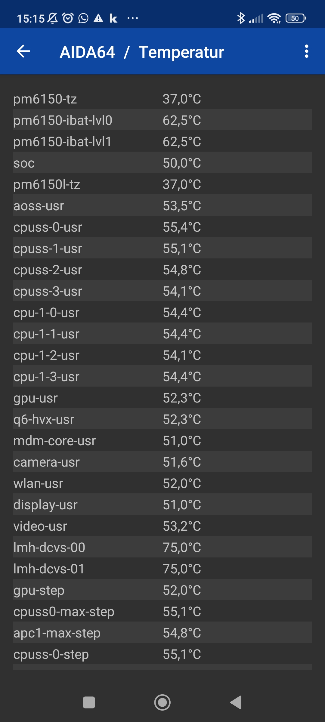

Wird beim laden ganz schön heiß.

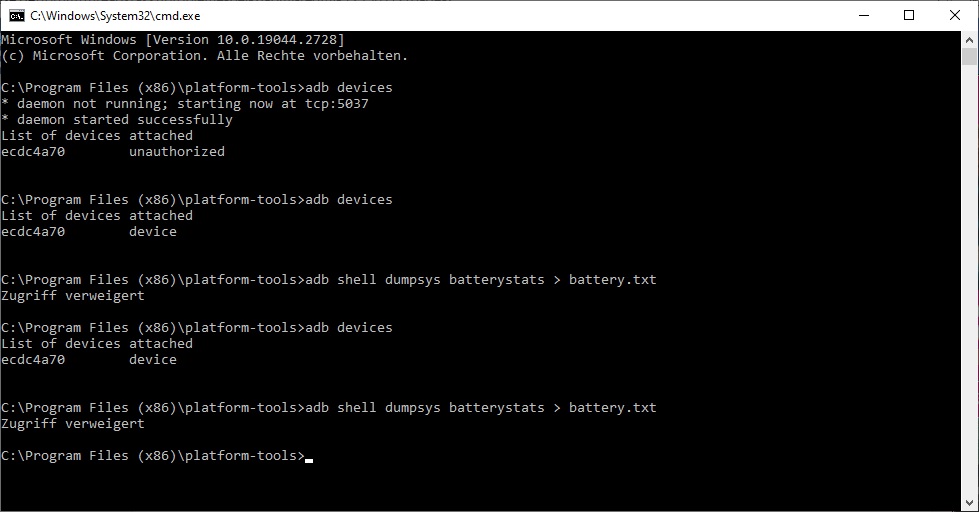

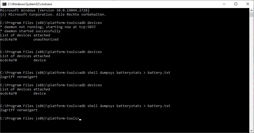

Irgendwie passiert da in der Kommandozeile nichts.
adb konnte nicht gefunden werden oder ist falsch geschrieben.
Hab die Kommandozeile unten über CMD geöffnet. In der Anleitung steht oben.
In der cmd.exe steht links vom Cursor das Verzeichnis, in dem du dich aktuell mit der cmd.exe befindest. Ich weiß jetzt nicht, was bei dir "unten" bedeutet. Aber ich denke mal, bei dir steht links vom Cursor "C:\Windows\System32". Öffnest du die cmd.exe direkt im Explorer z.B. über die Adressleiste mit der Eingabe "cmd", bist du sofort im richtigen Verzeichnis.
Du kannst natürlich auch in der cmd.exe das Verzeichnis wechseln mit
cd C:\<PFAD_PLATFORM_TOOLS>.
Der Haken ist, dass die Platform Tools nicht systemweit installiert sind und sie sich nicht von überall starten lassen. Der Befehl "adb" will die Binary "adb.exe" starten. Die cmd.exe sucht dann unter den systemweit installierten Tools, findet aber nichts und schaut dann im aktuellen Verzeichnis nach. Ist dort auch nichts, bekommst du die Fehlermeldung wie bei dir angezeigt.
Manchmal ist es von Vorteil, wenn man DOS kennengelernt hat.
cd c : \... (ohne Leerzeichen)
Reaktionen: siggi%%44
bis auf das Textdatei hat alles funktioniert.
Hat funktioniert, musste als Admin die Eingabeaufforderung öffnen.
Jedes mal wenn ich mit copy paste den text einfügen möchte, schreibt er, die Seite reagiert nicht mehr.
