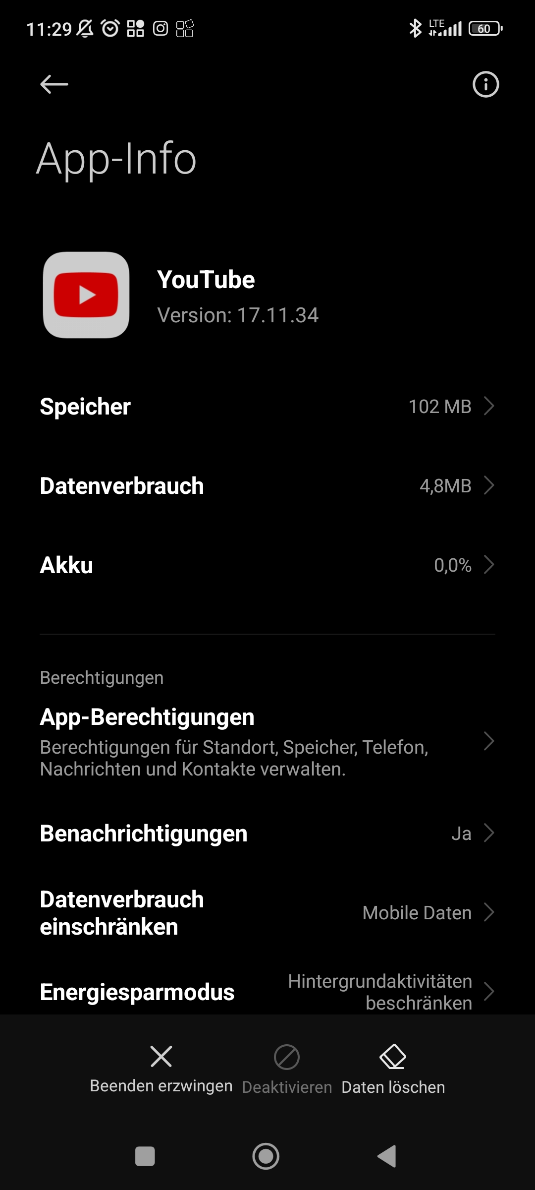

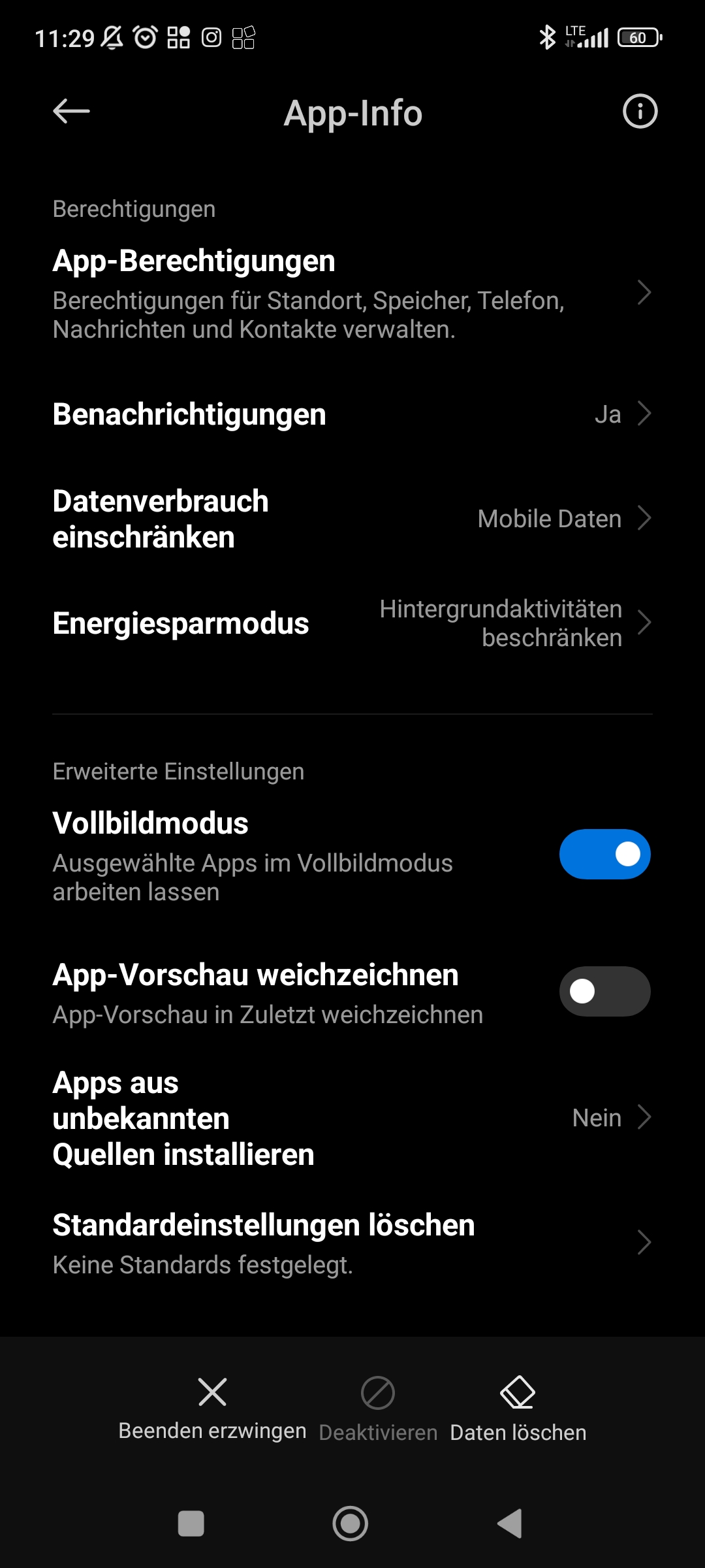

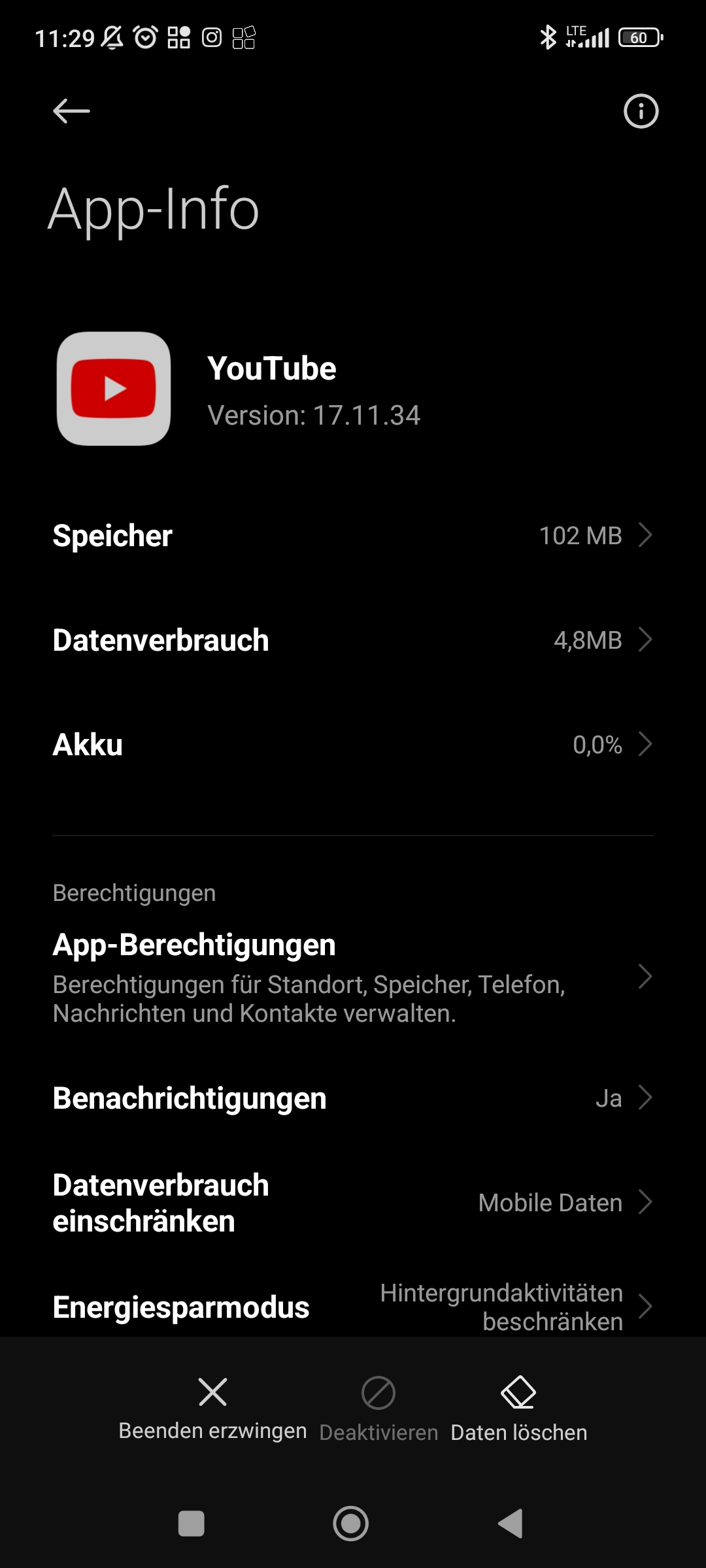

Um es klar auszudrücken: Es reicht selbstverständlich nicht aus, YouTube nur nicht zu benutzen. Denn der genannte Prozess ist ein Hintergrundprozess, der von YouTube eigenmächtig gestartet und verarbeitet wird. Also nicht du steuerst diesen Prozess, sondern die App selbst. Daher muss die App komplett deinstalliert werden oder, falls es sich um eine Systemapp handelt, komplett deaktiviert werden.

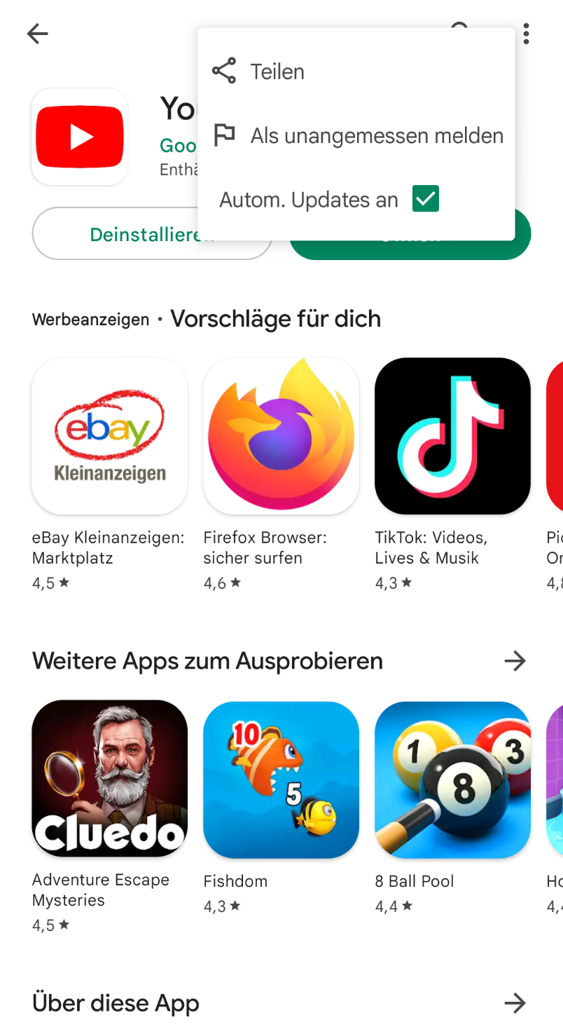

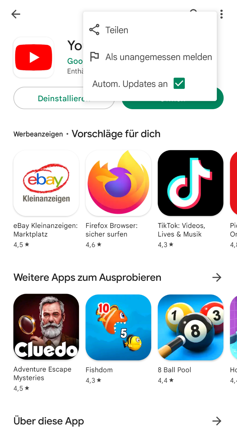

Deaktivieren bedeutet, dass alle Updates deinstalliert werden müssen und dass auch in der App-Info der Button "Deaktivieren" gedrückt werden muss. Zusätzlich müssen im Play Store, auf der Übersichtsseite von YouTube, die automatischen Updates deaktiviert werden (s. Screenshot).
