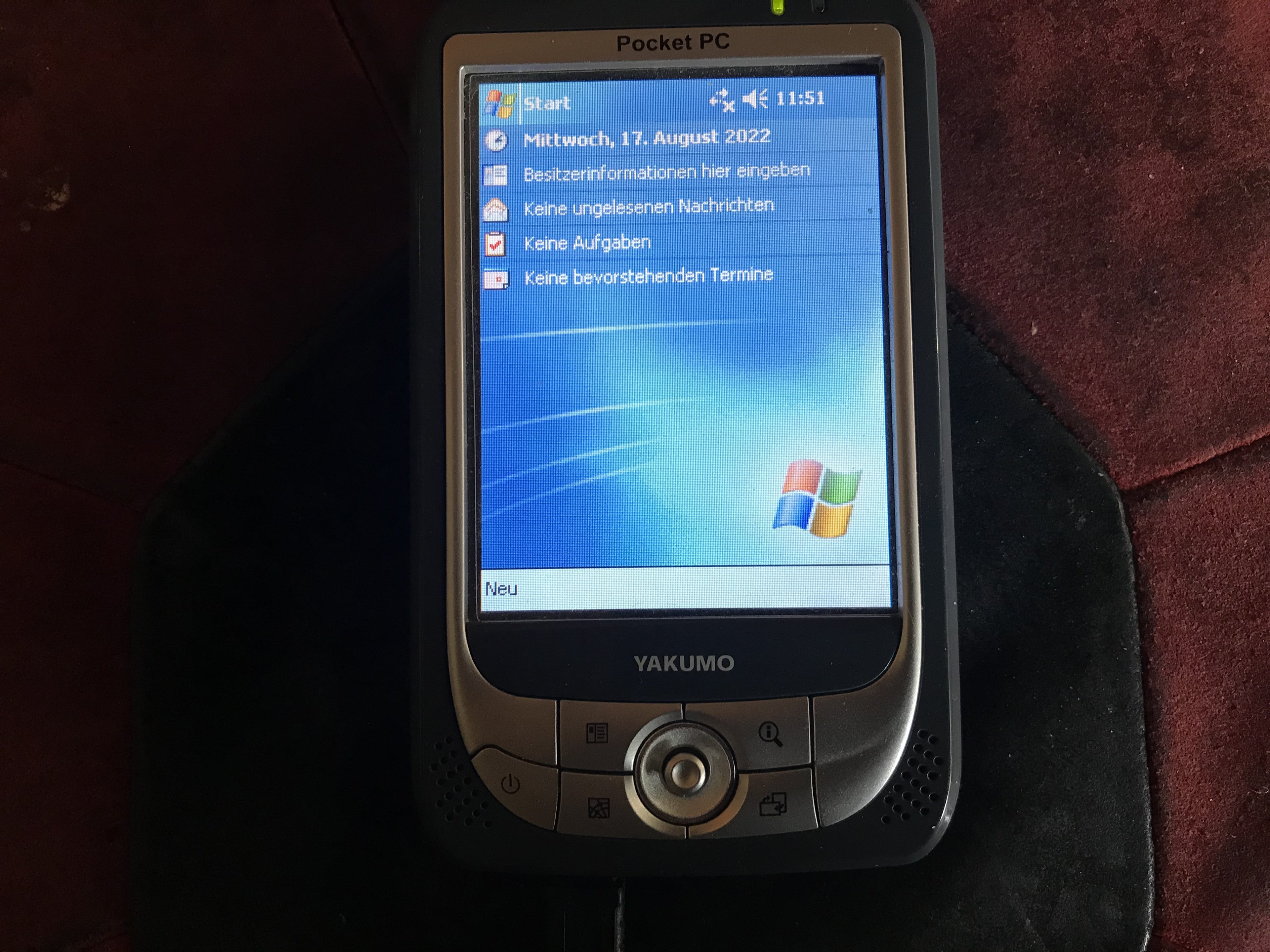

Moin zusammen,
hier mal ein Foto von meinem PDA:
Vielen Dank.
LG Heiko

habe auf youtube ein ähnliches modell gefunden da war ein akku mit dem üblichen proprietären stecker drin
also da musst du das teil auf bekommen und genau das passende ersatz teil finden, das wird ein abenteuer
und ob der neue akku dann funktioniert (nachdem der jahrelang irgendwo im lager herum gammelt, neu hergestellt wird sowas ja eher nicht) und nichts anderes kaputt ist
insgesamt würde ich dem akku mit einer ext. power bank nach helfen oder das gerät pensionieren
Zu dem Modell findet man im Netz Einträge von 2005, es wird sich kaum ein Ersatzakku finden lassen und wenn doch, dann ist der mit sehr hoher Wahrscheinlichkeit kaputt.
Es gibt Shops, da kann man sich Akkus konfektionieren lassen. Wenn die Schutzplatine noch funktioniert, kann man die an einen neuen Akku mit ähnlichen Abmessungen ( oder kleiner) und der gleichen Zellchemie/Ladeschlussspannung löten.
Das lohnt sich aber nur, wenn man so ein altes Gerät aus Nostalgiegründen erhalten will.
