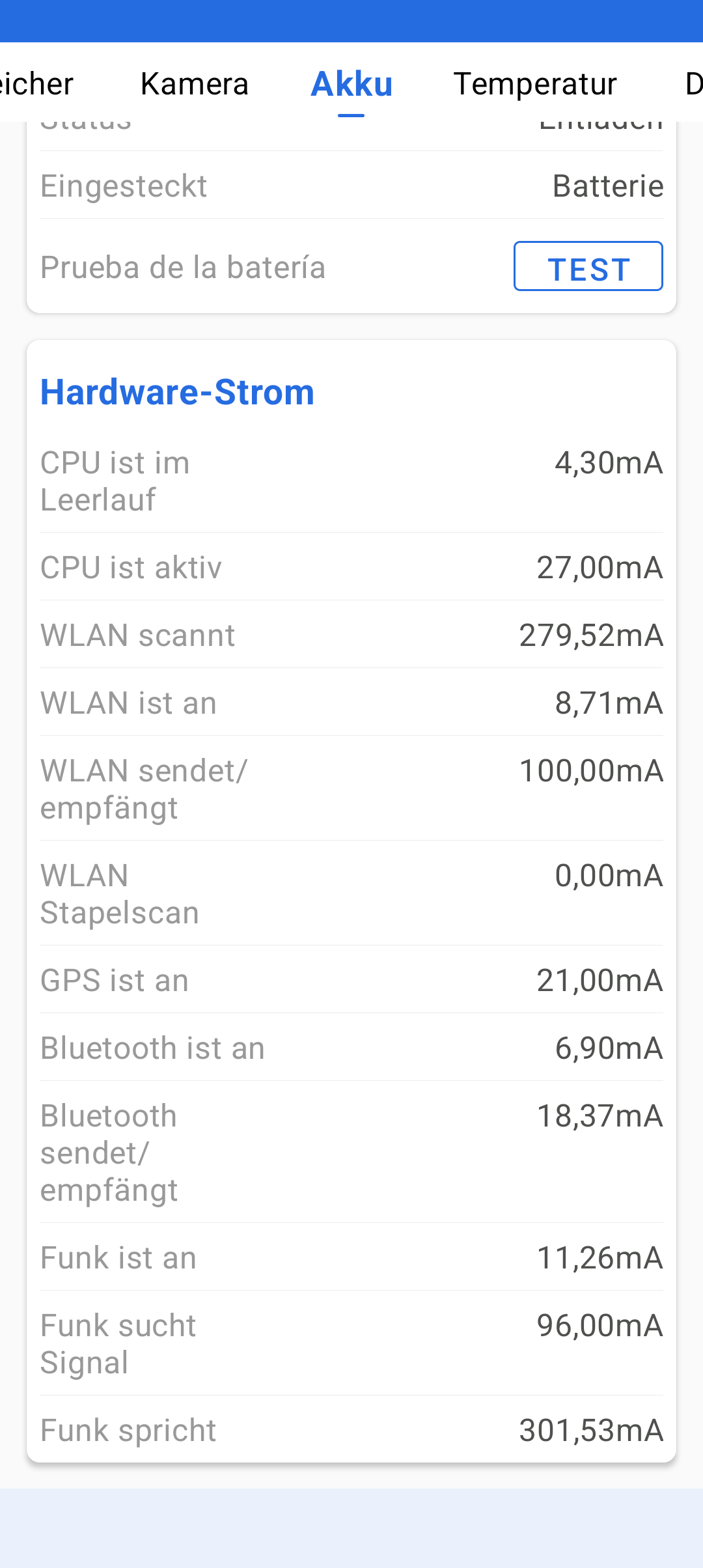

Laut Antutu scheint wlan das 3 fache vom mobilfunk zu verbrauchen oder interpretiere ich es falsch? Wlan 5 GHz und 5G.
Da der Wert für W-Lan beschriftet ist, gehe ich davon aus, dass mit Funk das Mobile Netz gemeint ist. Damit verbraucht das mobile Netz 3x mehr Energie, wie das W-Lan. In deiner Übersicht. Wahrscheinlich gehts auch iumgekehrt, wenn das W-Lan grad so grenzwertig zu empfangen ist und man dabei direkt an der Mobilfunkstation steht. Es kommt halt immer drauf an.
Bei mir verbrauchen mobile Daten definitiv mehr Akku vs WLAN, aber meins ist auch ungestört von anderen.
Ja wenn ich sehr große Datenmengen ziehe ist der Verbrauch auch höher, hab das mal getestet Updates so gut wie gleiche Größe.
Denke das liegt bei mir aber an 5GHz und sehr schnellem Download. Mit 2,4 am Handy bisher noch nie getestet.
In WLAN von Bekannten die z.B in einem Hochhaus wohnen ist der Akkuverbrauch aber auch höher schätzungsweise gleich wie mobil.
Die verkinkte App zeigt solche Faktoren gar nicht an, ist dadurch wenig aussagekräftig ohne "Störfaktoren" zu wissen.
