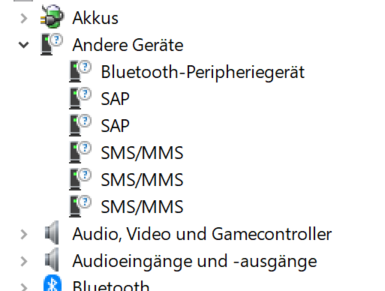

Im Geräte Manager taucht seit kurzem das auf:
Ich kann damit nichts anfangen , Treiber finde ich nicht; deinstalliern hilft nicht , da beim Neustart wieder da.
Da steht nur drin "Gerät funktioniert einwandfrei"
