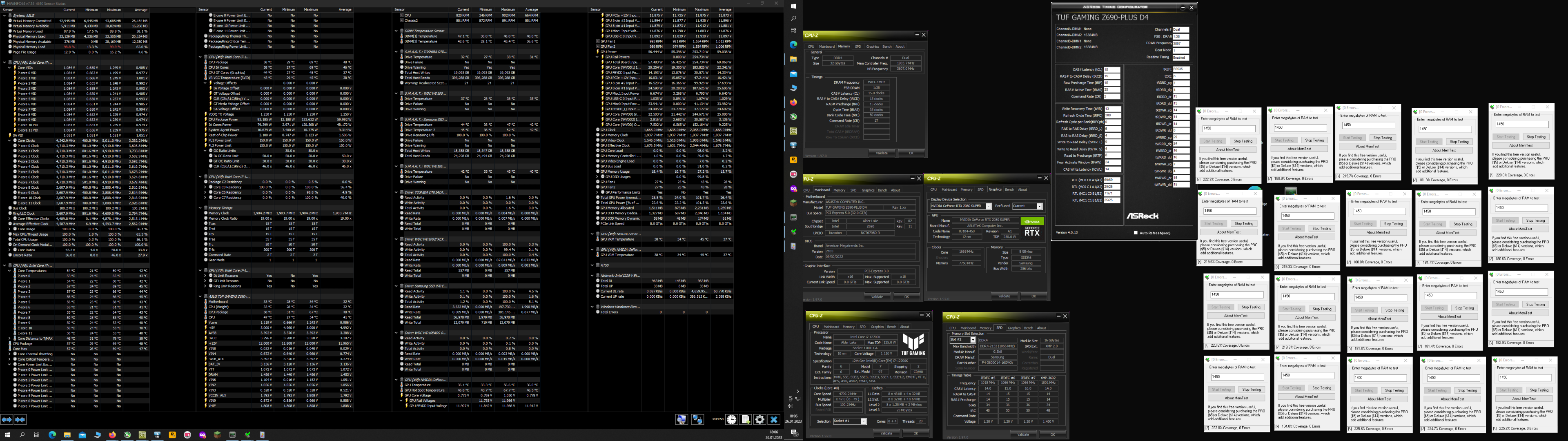

Falls hier überhaupt jemand mitliest, denn Speicher würde ich mal ausschließen nach ~2,5 Stunden Testlauf.

Hübsches Bild auf dem man nicht sieht… …außer viel.
2,5 Stunden reichen nicht. Und wenns sein sollte teste man jeden Riegel einzeln.

Das Bild muss man aber schon vergrößern.

Habe ich erfolglos getan… Ein Wust ohne Struktur. Für meine Augen wenigstens.
