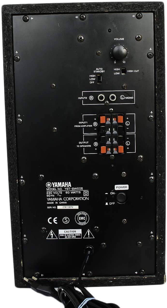

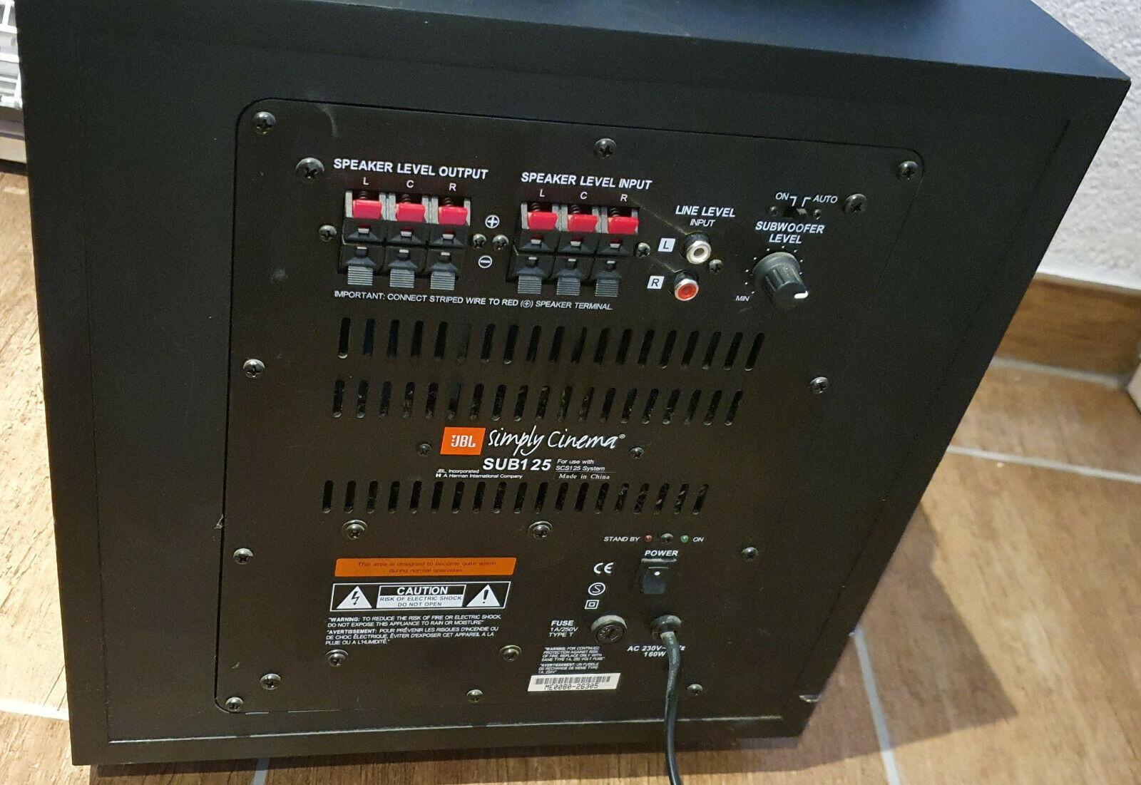

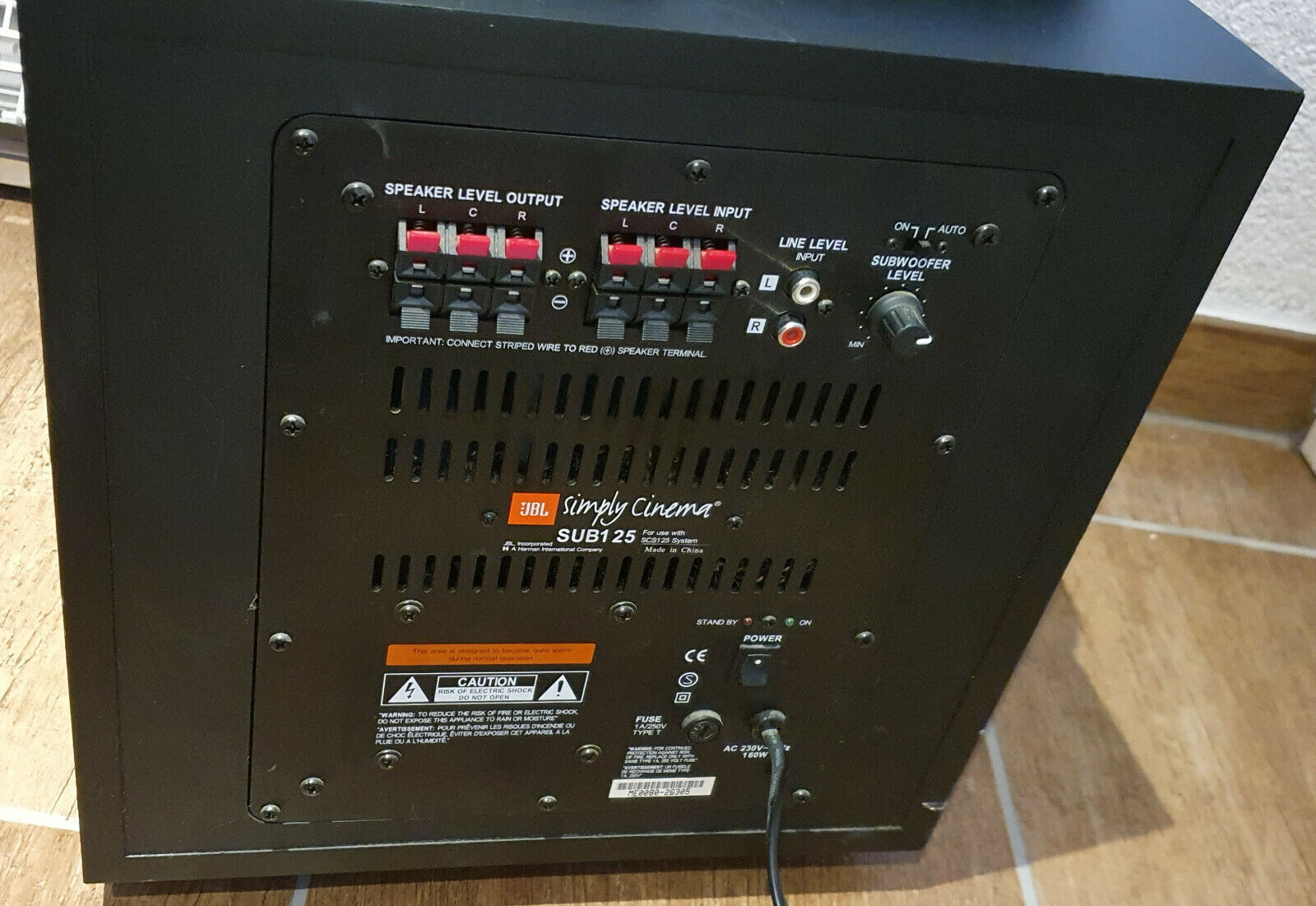

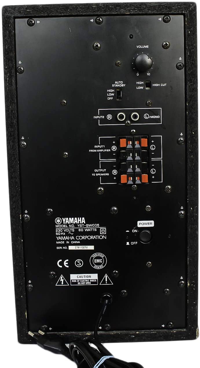

also die boxen sind die Creative Pebble V2 und der Subwoofer der JBl Subwoofer SCS 125 oder der Yamaha YST-SW005 des 5.1 Systems. (ja beide etwas älter^^)
Die Boxen haben leider nur einen Aux Anschluss, da die eigentlich nur als normale pc Lautsprecher dienen sollten, jedoch möchte ich ein wenig mehr bass :)
Es hängt vom Subwoofer und seinen Anschlüssen ab:
Subwoofer ohne Subwooferausgang richtig am Verstärker anschließen.MTS
Subwoofer an jeder Stereoanlage anschließen ohne passende Anschlüsse
Puh, da hätte ich auf andere Lautsprecher gesetzt...
Bei der Konfiguration regelst du das am besten über den PC. Das bedeutet du legt ein AUX-Kabel vom PC zum Subwoofer und schließt nur das Ende mit dem Subwoofersignal an (Das andere wäre Center und ist bei 2.1 tot. Welcher Stecker am Mainboard was ausgibt verrät dir das Treibermenü oder das Mainboardhandbuch). Am PC stellst du dann auf 2.1 und legst eine Trennfrequenz um die 120Hz fest. Das sollte der Treiber von Onboardsound heute eigentlich hergeben.
Reaktionen: Nilsks
Da keiner der Subwoofer einen High-Level Ausgang hat am einfachsten den Subwoofer direkt per 3,5mm Klinke auf 2xcinch Kabel an dir Soundkarte.
Reaktionen: Nilsks

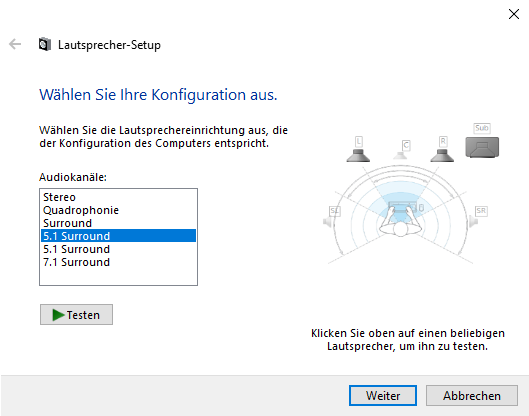

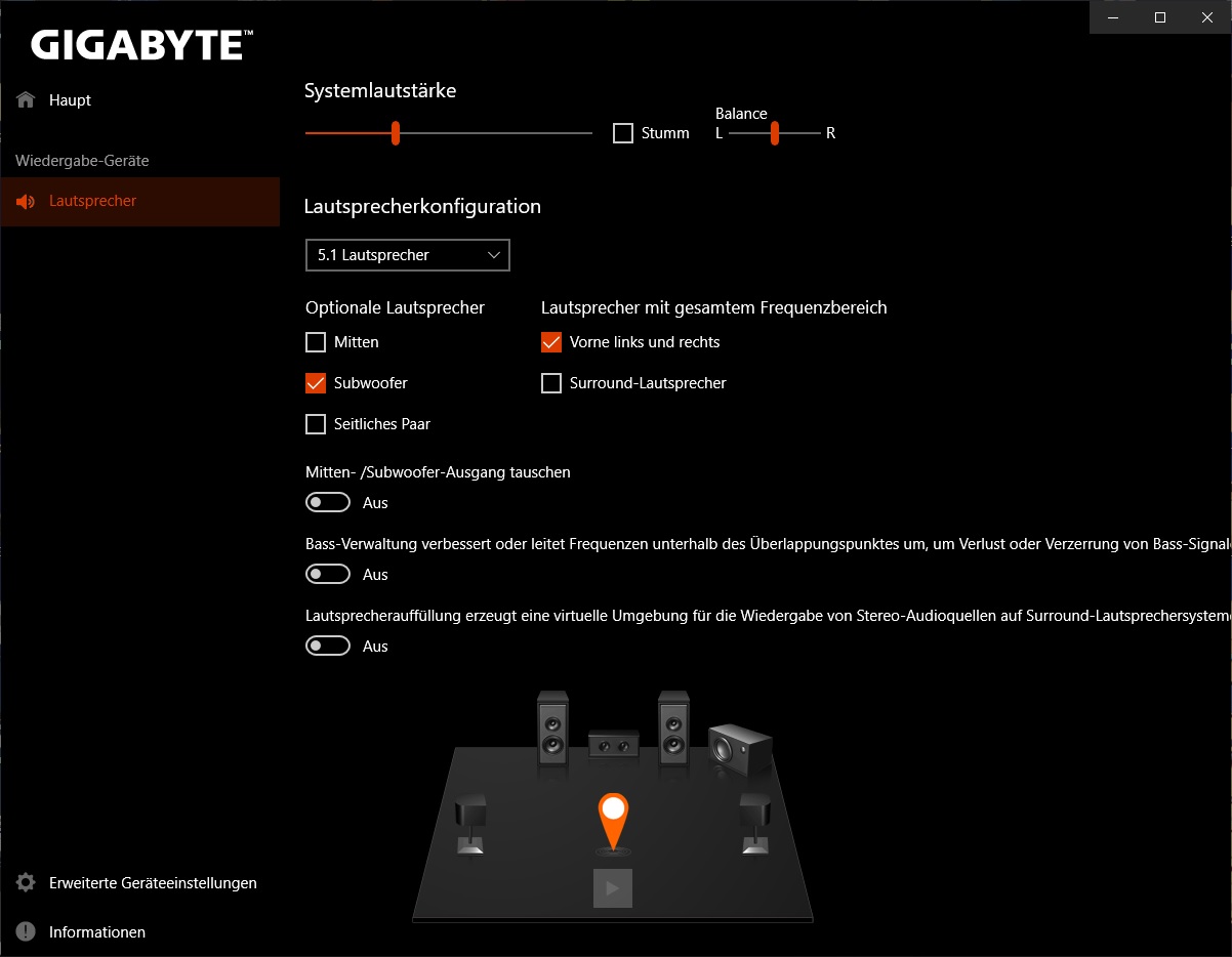

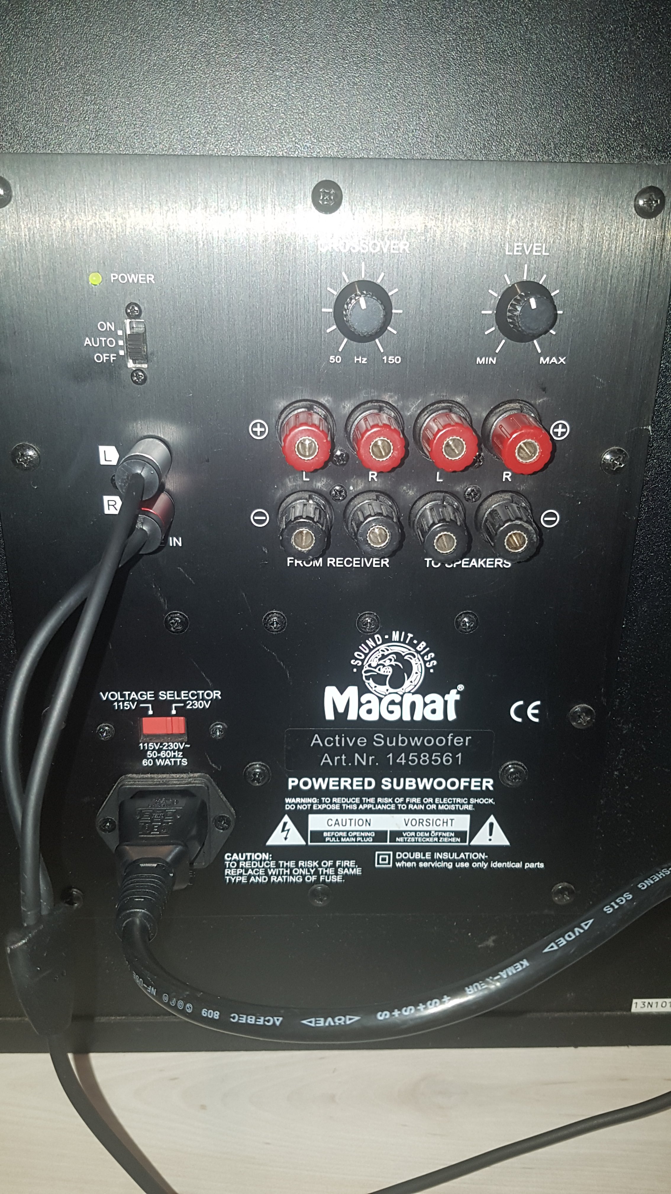

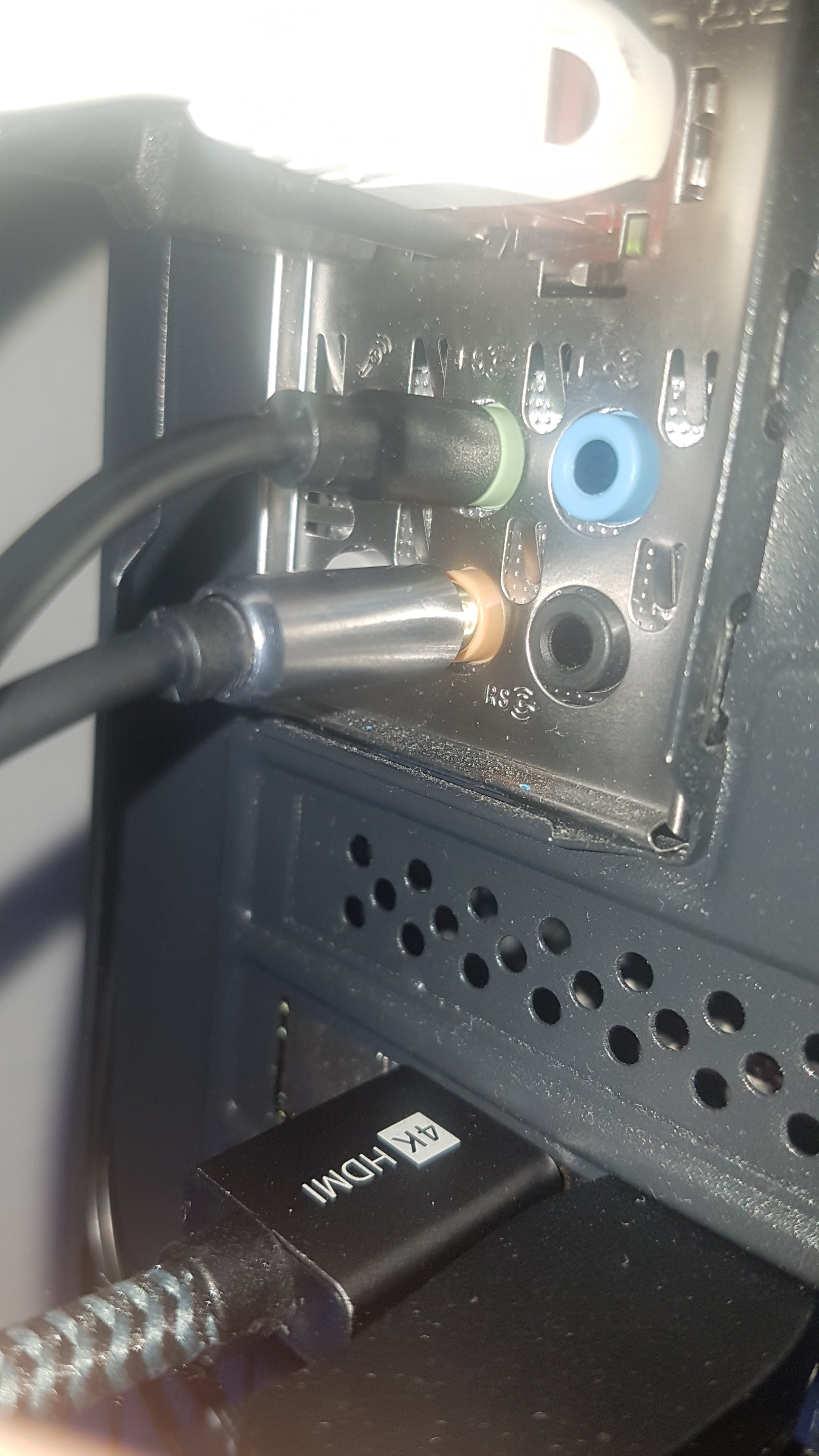

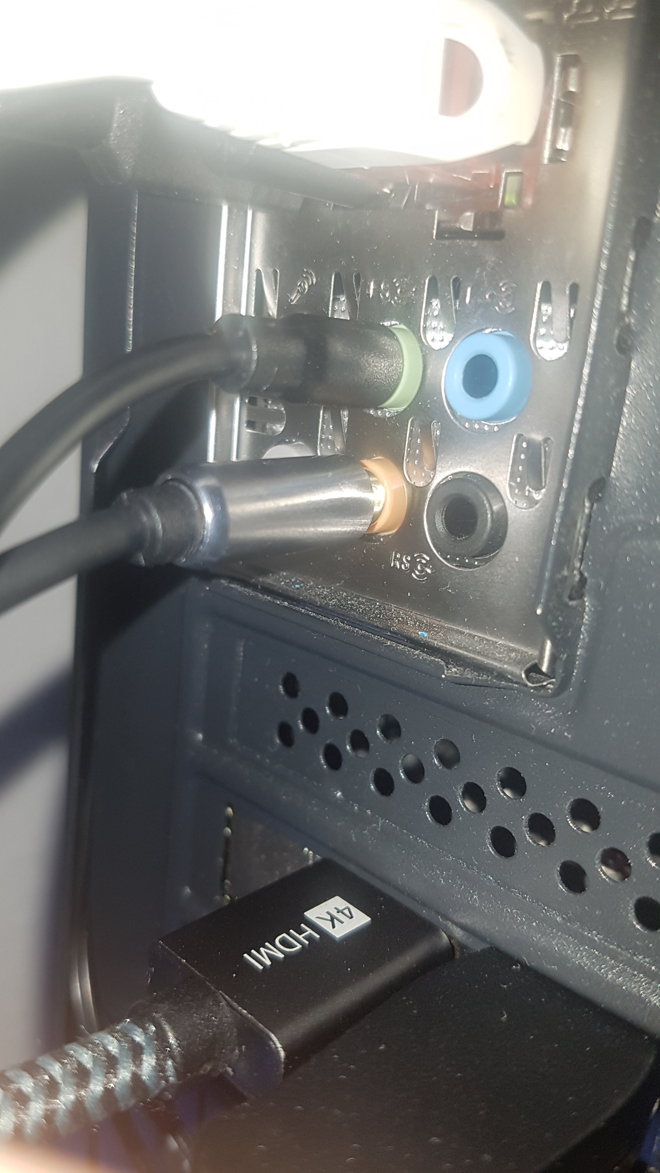

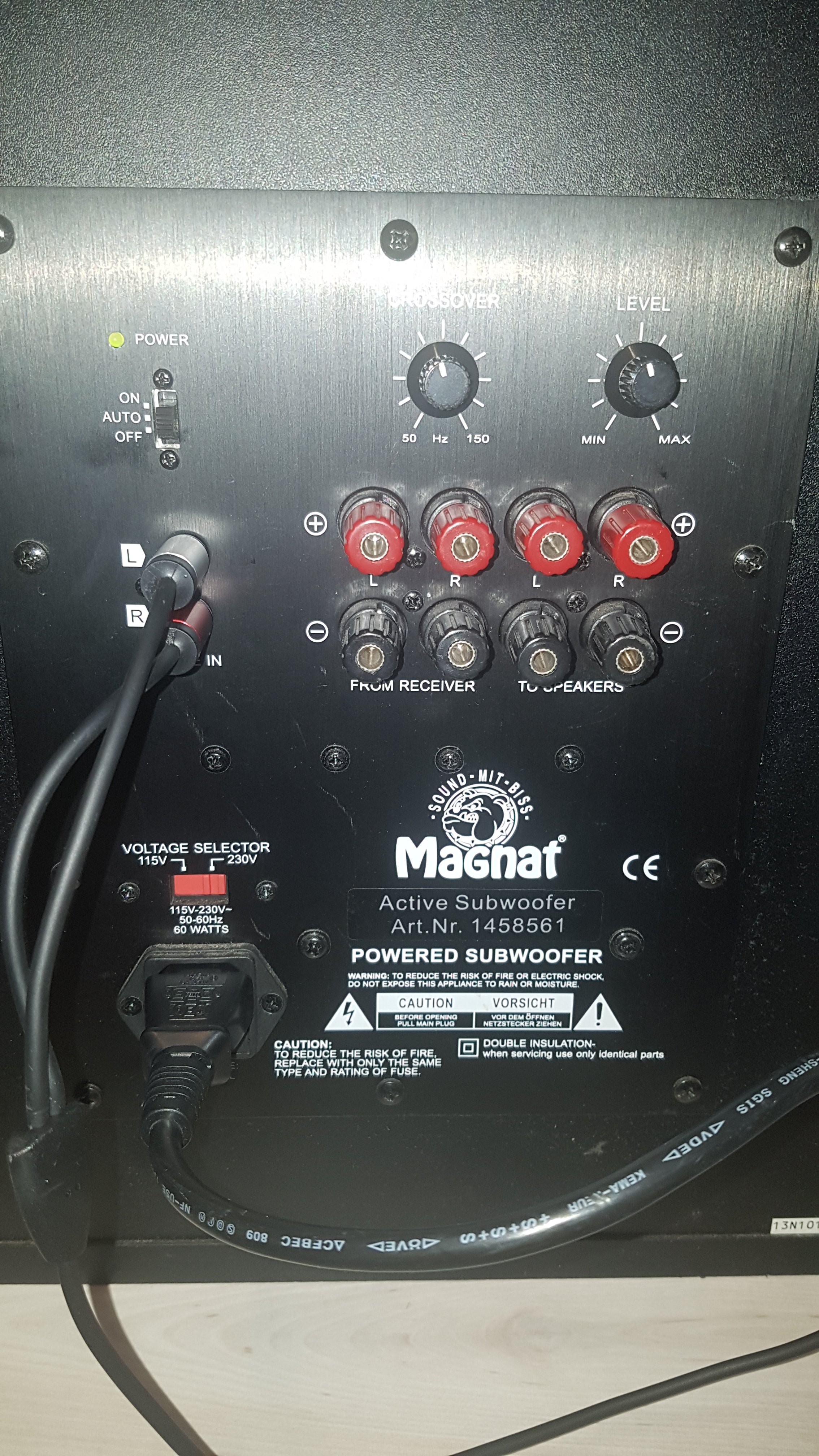

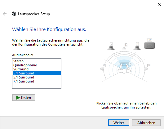

Moin, habe das soweit angeschlossen und eigentlich auch konfiguriert. Wenn ich in den Sound Einstellungen den Subwoofer zum testen anklicke funktioniert er auch, aber bei normaler Sound Wiedergabe über Spotify oder YouTube kommt aus dem Subwoofer kein ton.
Der untere orangene Anschluss ist extra für den Sub, wo er jetzt auch eingesteckt ist.
muss ich noch etwas konfigurieren?
wenn das nicht funktionieren sollte muss ich wohl die boxen und den Sub über ein y klinken Adapter als ein gerät anschließen
vllt kann mir ja einer helfen
Dankeschön^^
Du musst in den Einstellungen die Zuordnung festlegen und ggf. Sub/Center tauschen.
Beispiel Realtek Audio Console:

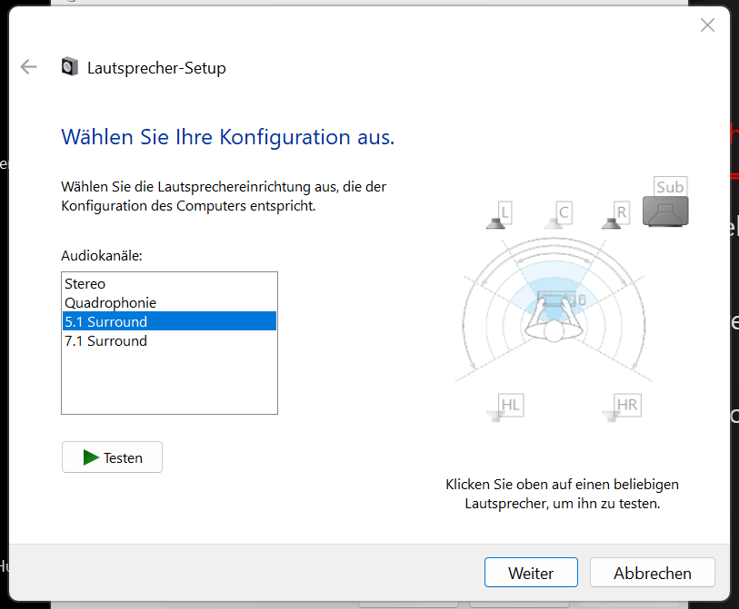

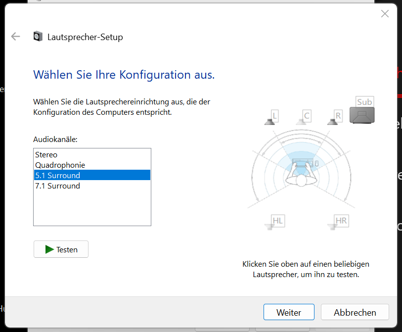

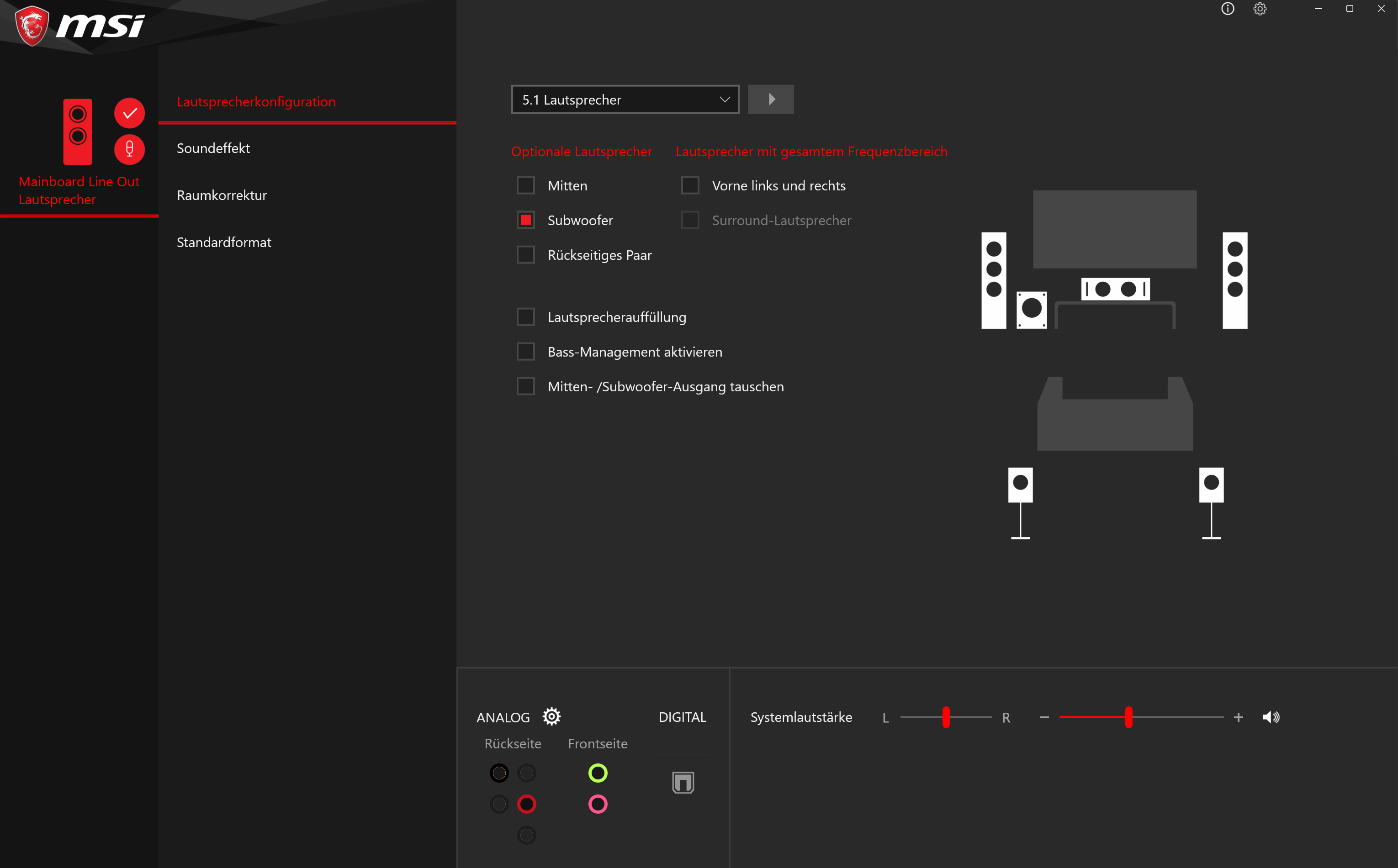

Tach Leute, dürfte ich hier mit dem gleichen Problem nochmal einsteigen?

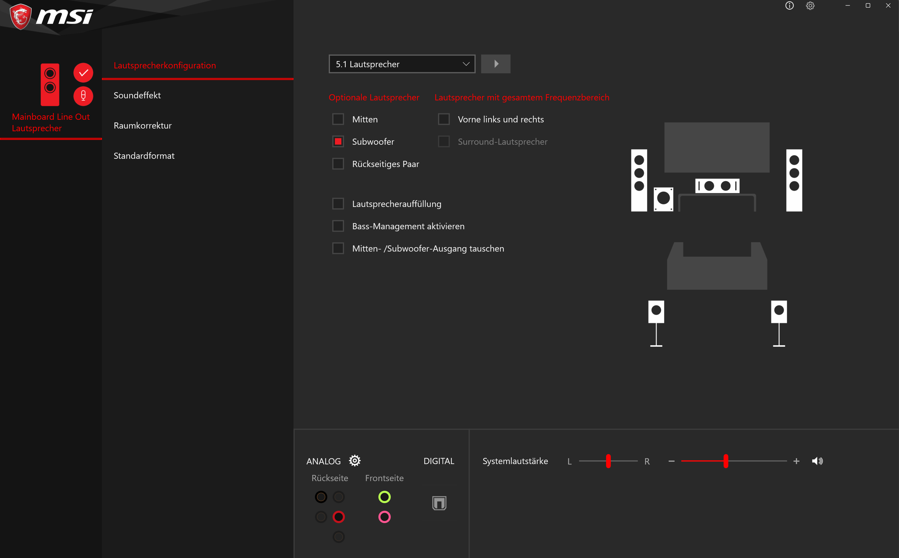

Ich versuche auch bei mir einen Activ Subwoofer direkt an der Mainboard Soundkarte anzuschlißen. Dafür nutze ich den Chinch auf Klinker Kabel der dann in den C/Sub IN Anschluss im MB geht.
Wenn ich in den Windows (11) Soundeinstellungen bei der Soundquelle Lautsprecher einrichte, stelle ich auf 5.1 und mache einen Test. In dem Fall springt der Sub an und macht kurz Krach.
Lasse ich Musik laufen, bleibt der Sub still. Ich habe auch schon die Realtek Audio Console von MSI durchgetestet, Screenshot anbei. Im Grunde werden in der software einfach die selben Einstellungen gespiegelt wie in den Windows Sound Einstellungen.
Habt ihr eine Idee warum der Sub im Normalbetrieb nicht mitspielt, sondern nur wenn ich den Sound-Test über die Soundeinstellungen starte?
