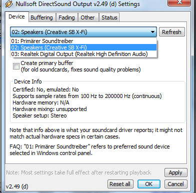

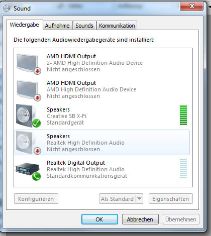

Bei Skype kannste ja Einstellen welcher Eingang das Mic ist und dort kannste auch das Wiedergabegerät einstellen.
Wenn bei dem Programm "Primärer Soundtreiber" steht, gibt das Programm dort aus was beim Windowssound als Standard eingestellt ist.
Steht dort zB. Realtek Speakers, ist es egal was beim Windowssound als Wiedergabegerät eingestellt ist, es wird immer darüber ausgegeben.
Bei mir steht jetzt nur nicht Realtek Speakers, weil dort kein kabel steckt.
