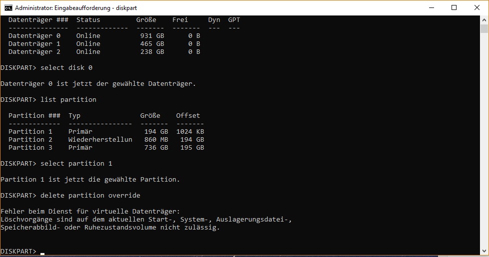

ich hab im PC der Eltern endlich mal eine SSD eingebaut.
Nun habe ich 2 aktive Partitionen. Die alte W10 Partition lässt sich aber nicht löschen. Auf der HDD befindet sich auf einer anderen Partition auch noch ein haufen Daten die ich ungerne verschieben würde.
Ich will einfach nur möglichst ohne zusätzliche Tools die ehemalige Windows Partition "D" mit 194GB platt machen. Wie kann ich diese aktive/primäre Partition löschen? Beim Versuch sie zu löschen kommt die Meldung, dass die aktive Partition nicht gelöscht werden darf.

Welche Fehlermeldung kommt denn, wenn du versuchst, Partition D zu löschen?
Es kommt einfach die Meldung, dass ich eine aktive Partition nicht löschen kann/darf.

Dafür braucht man kein Umbutu oder sonstige Programme.
Ganze Festplatte:
1. Die Eingabeaufforderung (Administrator) starten.
2. Diskpart
3. list disk (Die Nummer des zu löschenden Laufwerks merken, z.B. 2)
4. select disk 2 (Beispiel)
5. clean all
6. exit
Einzelne Partition:
2. Diskpart
5. list partition (Die Nummer der zu löschenden Partition merken, z.B. 1)
6. select partition 1 (Beispiel)
7. delete partition override
8. exit

Tjo, doof gelaufen. Unten stehendes hat nicht funktioniert.
Dachte dann, mit dem Windows Installationsmanager, wäre eine gute Idee. War es nicht. Zu meinem erstaunen war mein SSD Windows dann nicht mehr bootbar - auch nicht reparierbar.
Jetzt hab ich es neu drüber installiert. Für den PC der Eltern ist es eigentlich wurscht. Aber ich hab gern Ordnung. Also beiße ich jetzt wohl in den sauren Apfel, sichere nochmal alle Daten und dann nochmal das ganze sauber von vorne.
Naja passiert mir auch nicht nochmal. Trotzdem danke für eure Hilfe!!
Reaktionen: cartridge_case
Dass das passieren würde, wurde dir hier vorhergesagt. Die Meldung von Diskpart kommt auch gar nicht erst, wenn es sich nicht um die gerade laufende Windows-Installation handelt.
Und dass die Reparatur nicht funktionieren würde, schrieb ich auch, aber das ist kein Problem, sind nur wenige Befehle, die du sofort per Google findest (Bootloader UEFI).
