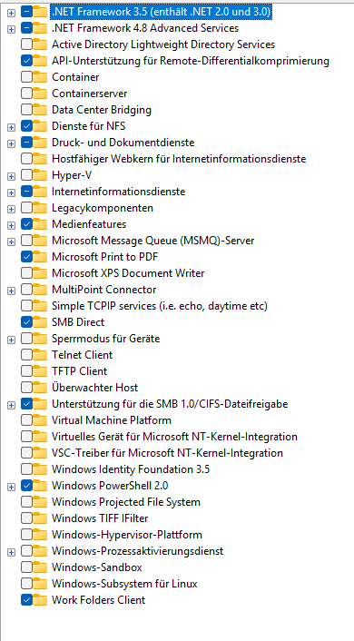

aktuell versuche ich, das WSL auf meinem Windows 11 Pro zu installieren. Zuvor hatte ich VMware Workstation Pro installiert, welches ich aber deinstalliert hatte, um das WSL mal auszuprobieren.
Jedes mal, wenn ich die folgenden Features aktiviere und neustarte, kommt beim Boot nur die Meldung "Features konnten nicht eingerichtet werden, und Änderungen werden rückgängig gemacht:
Windows-Subsystem für Linux
Virtual Machine Platform
Windows Hypervisor Plattform
SR-IOV, AMD-SVM ist im UEFI aktiviert

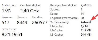

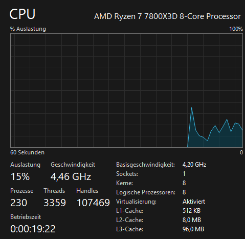

Was zeigt denn der Task-Manager bei CPU Details an?
ist aktiv
