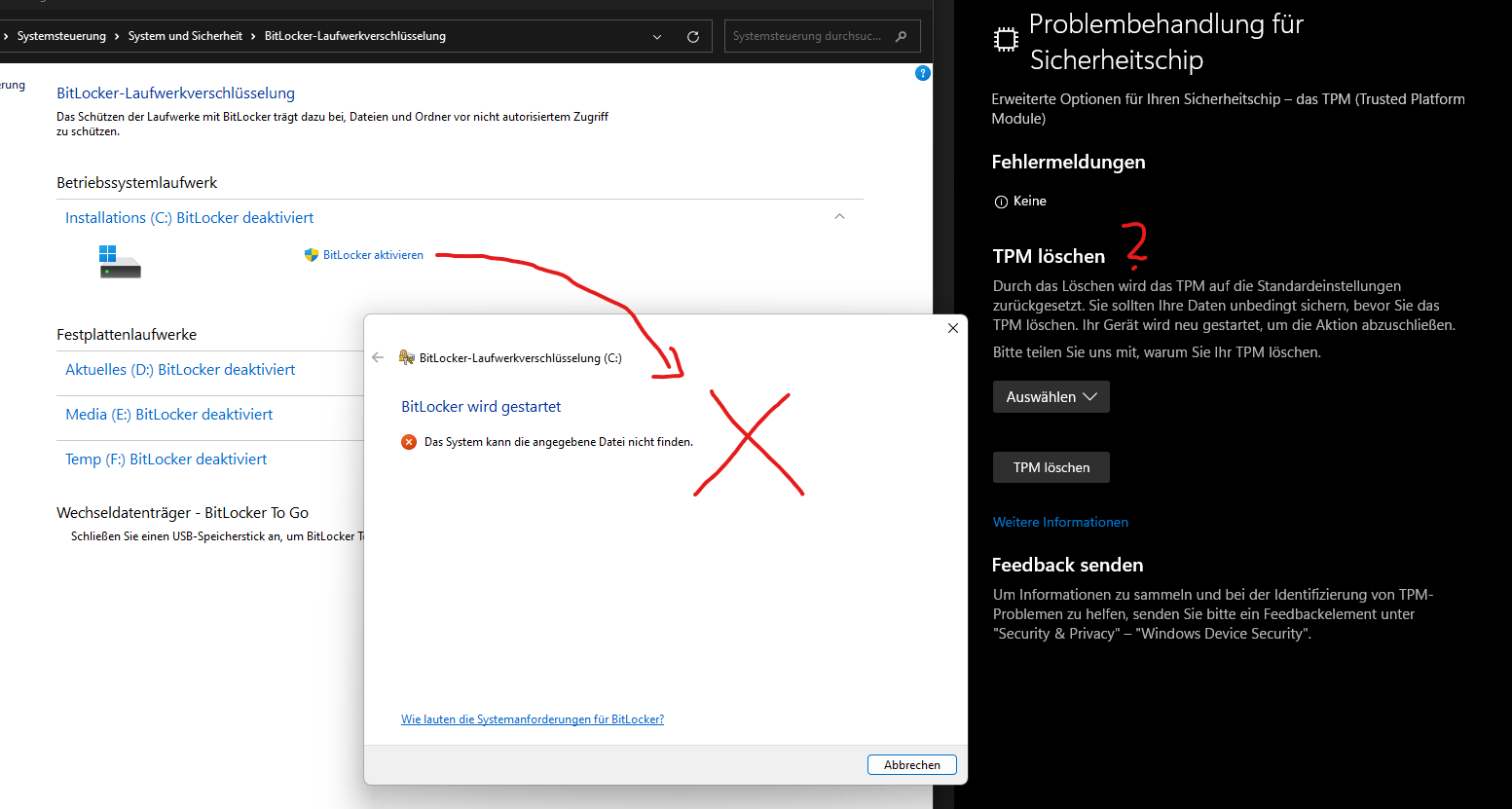

habe Win11 Pro zusammen mit einem MSI B550 Gaming Plus und 2x M2.SSDs.
Gerne würde ich Bitlocker aktivieren, jedoch:
Habe schon intensiv gegoogelt um eine Lösung für die Fehlermeldung zu bekommen, aber bisher kein Erfolg.
Ein Tipp wäre, einfach mal auf gut Glück das TPM-Modul zurückzusetzen, also zu löschen, siehe rechts.
Meine Daten sind gesichert, aber ich scheue eine Neuinstallation des Systems, daher meine Frage an Euch:
Wenn ich das TPM auf diese Weise lösche / resette, droht mir ein Datenverlust o.ä.? Weil ich habe bisher ja kein LW verschlüsselt. Und mein Windows mit PIN (über Windows-Account) geschützt. Was soll schon schiefgehen? :)
Freue mich natürlich auch über Ideen, was sonst eine Lösung für die Fehlermeldung bei der Bitlocker-Einrichtung sein könnte.
Noch ein Hinweis: Ich habe externe Festplatten via USB angehängt, die ich problemlos via Bitlocker auf demselben Win11-System verschlüsseln konnte. Bloß bei den internen SSDs gibts Probleme, siehe oben?
Danke Euch!

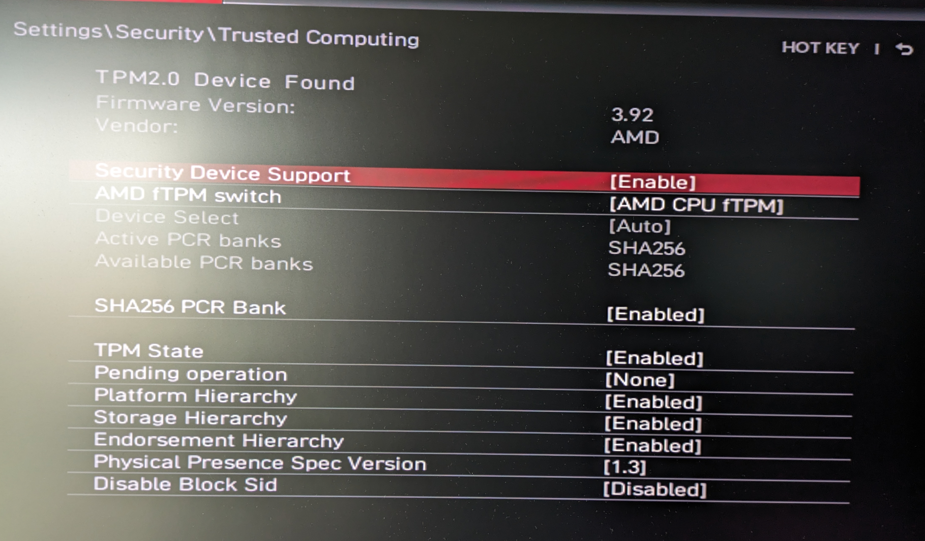

Welche CPU hast du verbaut? fTPM oder discrete aktiviert im UEFI?
Ist deine Windows-Installation in irgendeiner Form modifiziert? Rufus, oder irgendwelche "Optimierungs- und Anti-Spy"-Tools?

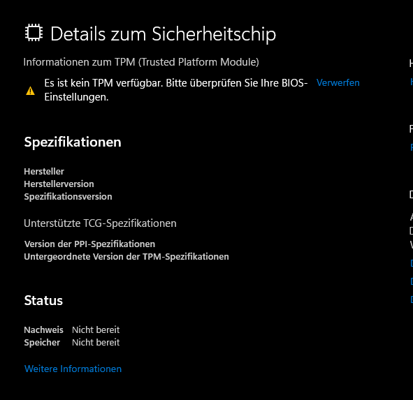

Im Handbuch lese ich gerade, dass das TPM optional ist? (Seite 37)
Aber ich habe doch ein TPM, sonst hätte ich es nicht löschen können, siehe oben?
Jedenfalls ist komisch, dass die Detailseite jetzt so aussieht:

Das doch ein AMD Board: dann muss es im BIOS eine fTPM Option geben, vermutlich ist die deaktiviert?
Ja ich habe ein AMD Ryzen 5 5600X 6C/12T verbaut.
Foto vom BIOS, dort war fTPM bereits aktiviert:
mh okay. mal Bios defaults laden und nochmal testen?

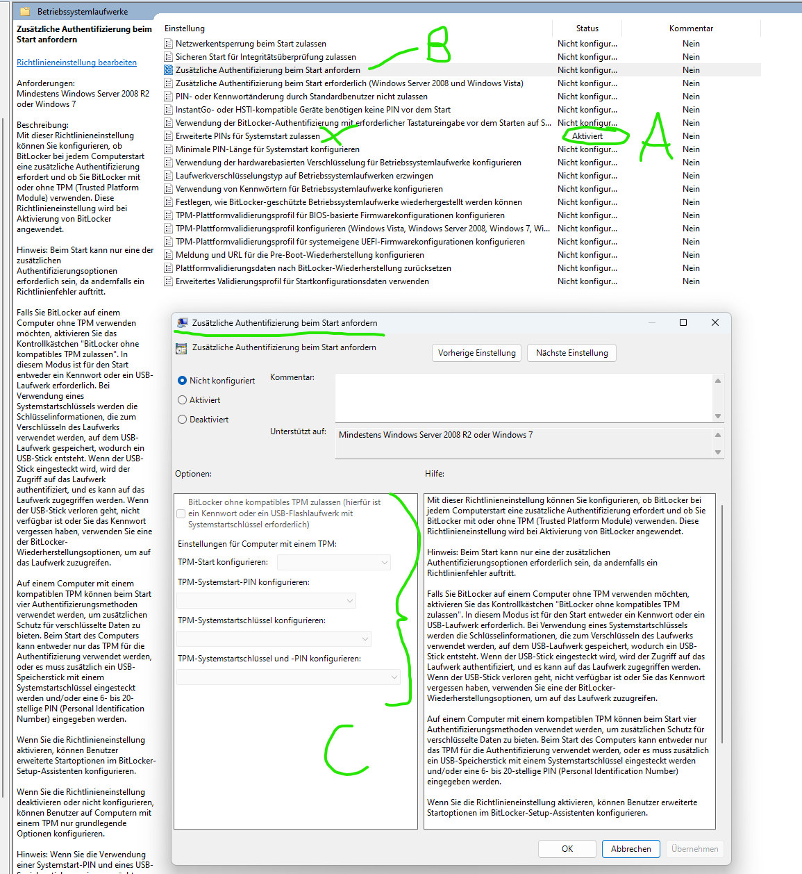

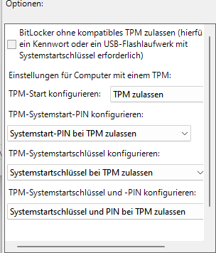

Jetzt hat die Verschlüsselung mit allen Partitionen geklappt. Jetzt brauch ich natürlich noch eine PIN-Abfrage für mein C:\ beim Rechner-Boot, ansonsten landet er ja direkt beim Windows-Schirm.
Ich bin mir bloß unsicher, was hier gute Einstellungen sind, da konnte ich bei Google nicht so recht vertrauenswürdiges finden:
A: Das habe ich aktiviert, damit ich auch Sonderzeichen etc. beim PIN verwenden kann.
B: Bloß hier gibt es dann sehr viele Einstellmöglichkeiten.

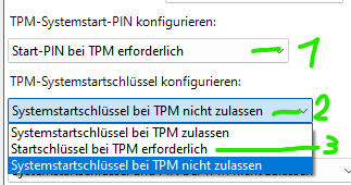

C: Oft wird hier empfohlen eine "Start-PIN" zu vergeben. Dazu meine Frage: Damit ich rechts den Text richtig verstehe - es gibt ja offenbar 3 verschiedene Begriffe hier - sind meine Annahmen richtig?
1. Start-PIN = einfaches Passwort
2. Systemstartschlüssel = USB-Stick nötig
3. Startschlüssel = ? Was ist der Unterschied zu den vorherigen?
Wenn ich das besser verstehe, dann kann ich wohl besser auf die Einstellungen vertrauen :)
Beachte aber hier, dass du dann dein Passwort im englischen Tastaturlayout eingeben musst!
Denn die Pre-Boot-Umgebung mit der Bitlocker-Kennwortabfrage läuft nur im englischen Tastaturlayout.

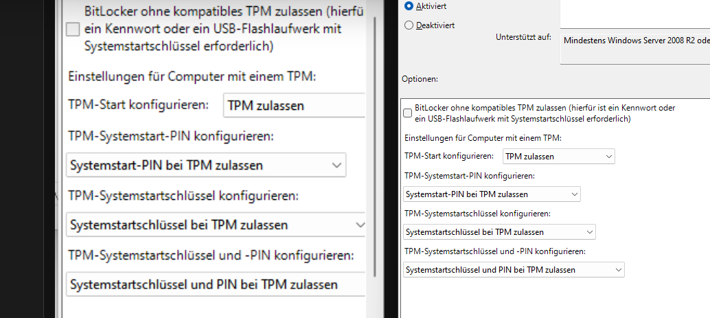

Nimm folgende Einstellungen für TMP+PIN:
Okay, Danke @PC295

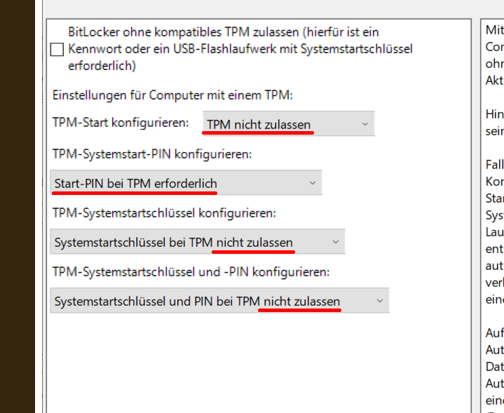

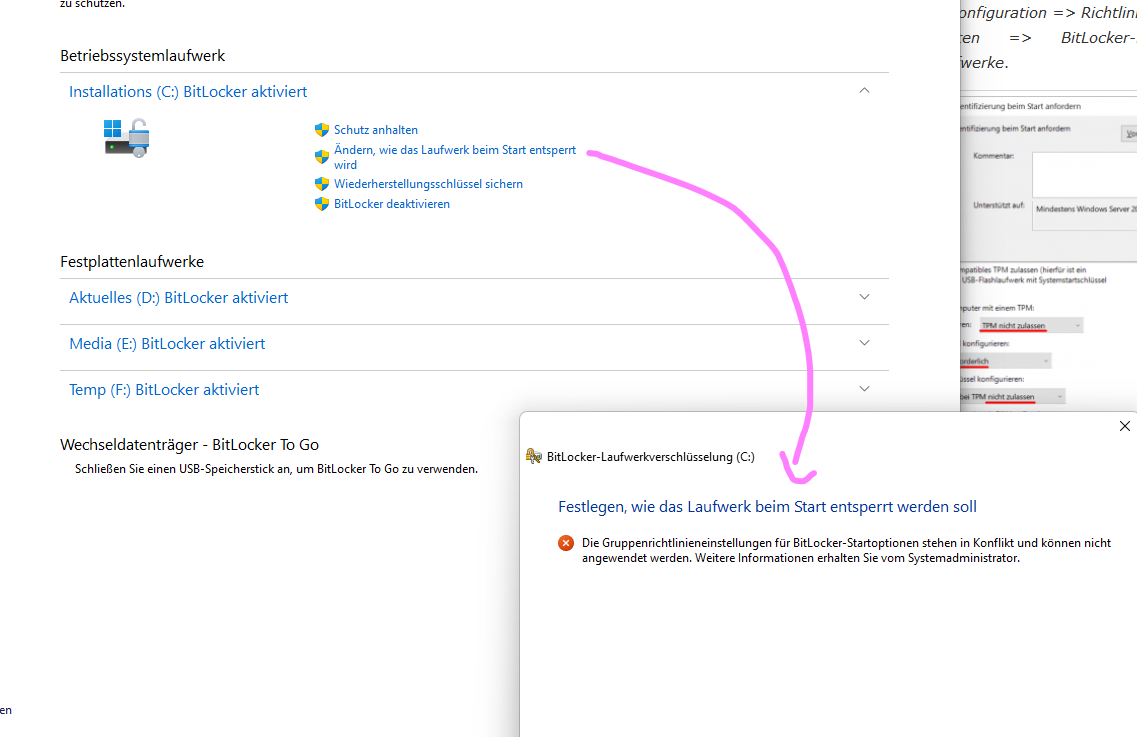

@PC295 Danke nochmal für den Screenshot. Bloß wenn ich das so wie Du hier konfiguriere, kann ich im Bitlocker-Setup später keinen PIN vergeben.
Ich habe woanders gelesen, dass ich beim zweiten Dropdown unbedingt "Start-PIN bei TPM erforderlich" aktivieren soll. Dann erscheint zwar die PIN-Vergabe, wirft mir aber eine Fehlermeldung entgegen:
Daher habe ich noch weiter recherchiert und das hier gefunden:
https://www.windowspro.de/wolfgang-sommergut/bitlocker-key-pin-absichern
Das widerspricht aber Deinen Empfehlungen, oder liegt da ein Missverständnis vor?
In dem Blog werden diese Einstellungen empfohlen:
Bloß der erste Punkt "TPM nicht zulassen" wirkt widersprüchlich auf mich. Schaltet man damit TPM ab? Das möchte ich ja nicht?
Danke für Hilfe!
Du hast aber die Einstellungen nicht so konfiguriert, wie ich es im Screenshot zeige...
Du hast, wie auf deinem Screenshot rot unterstrichen, einige Einstellungen auf "nicht zulassen" gesetzt. Das funktioniert nicht.
Achso, der Screenshot mit den roten Linien stammt vom Blog.
Ich habe schon deine Einstellungen gemacht, aber dann kommt die Fehlermeldung von oben?
So sieht es bei mir rechts aus, habe es mit deinen links abgeglichen:
Dann liegt es vermutlich daran, weil Bitlocker schon eingerichtet ist.
Du müsstest Bitlocker deaktivieren und neu mit PIN einrichten.
@PC295 Danke, es lag am fehlenden Neustart, jetzt funktioniert es mit Deinen weiter oben genannten Einstellungen!
Reaktionen: PC295
