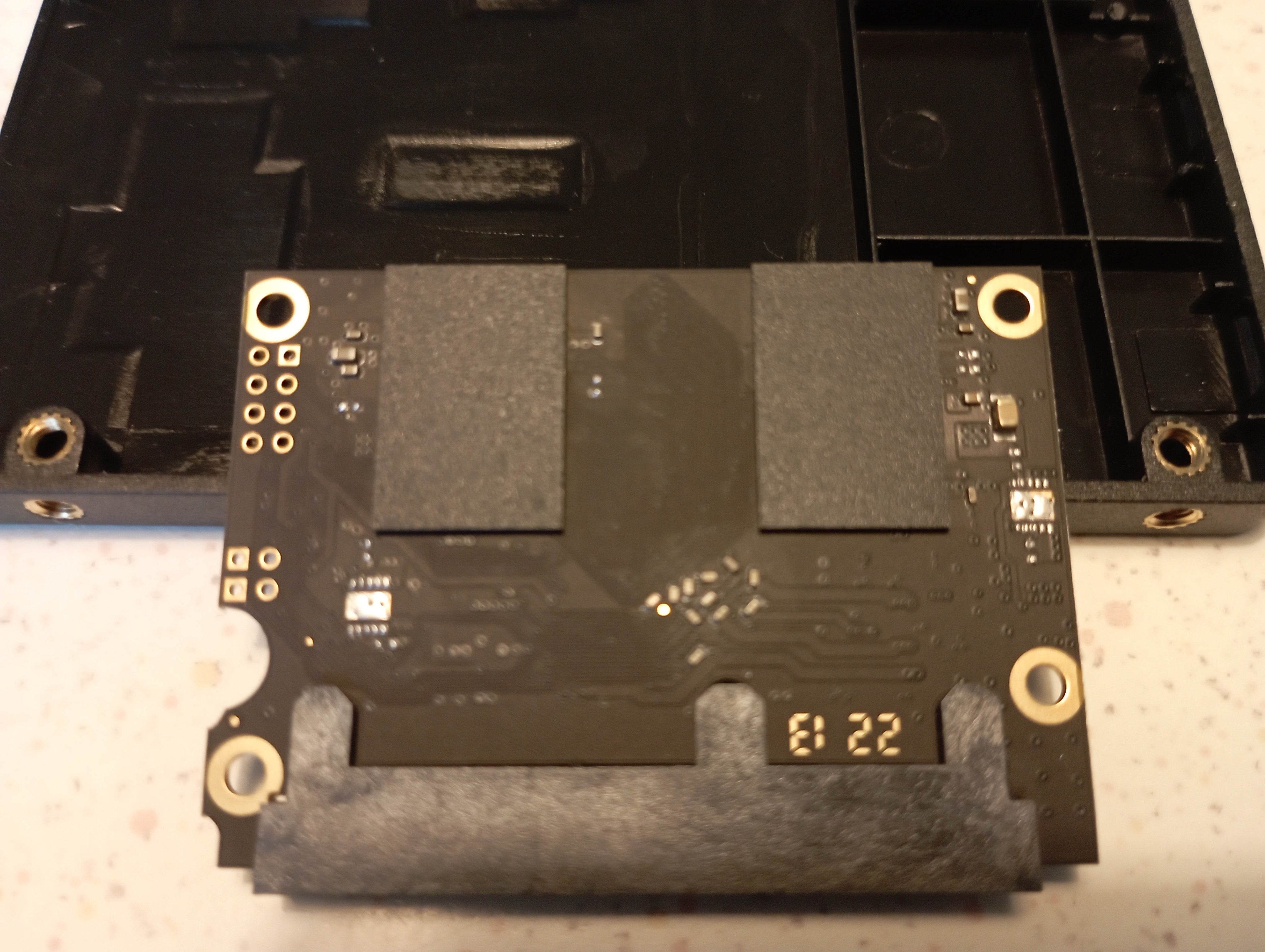

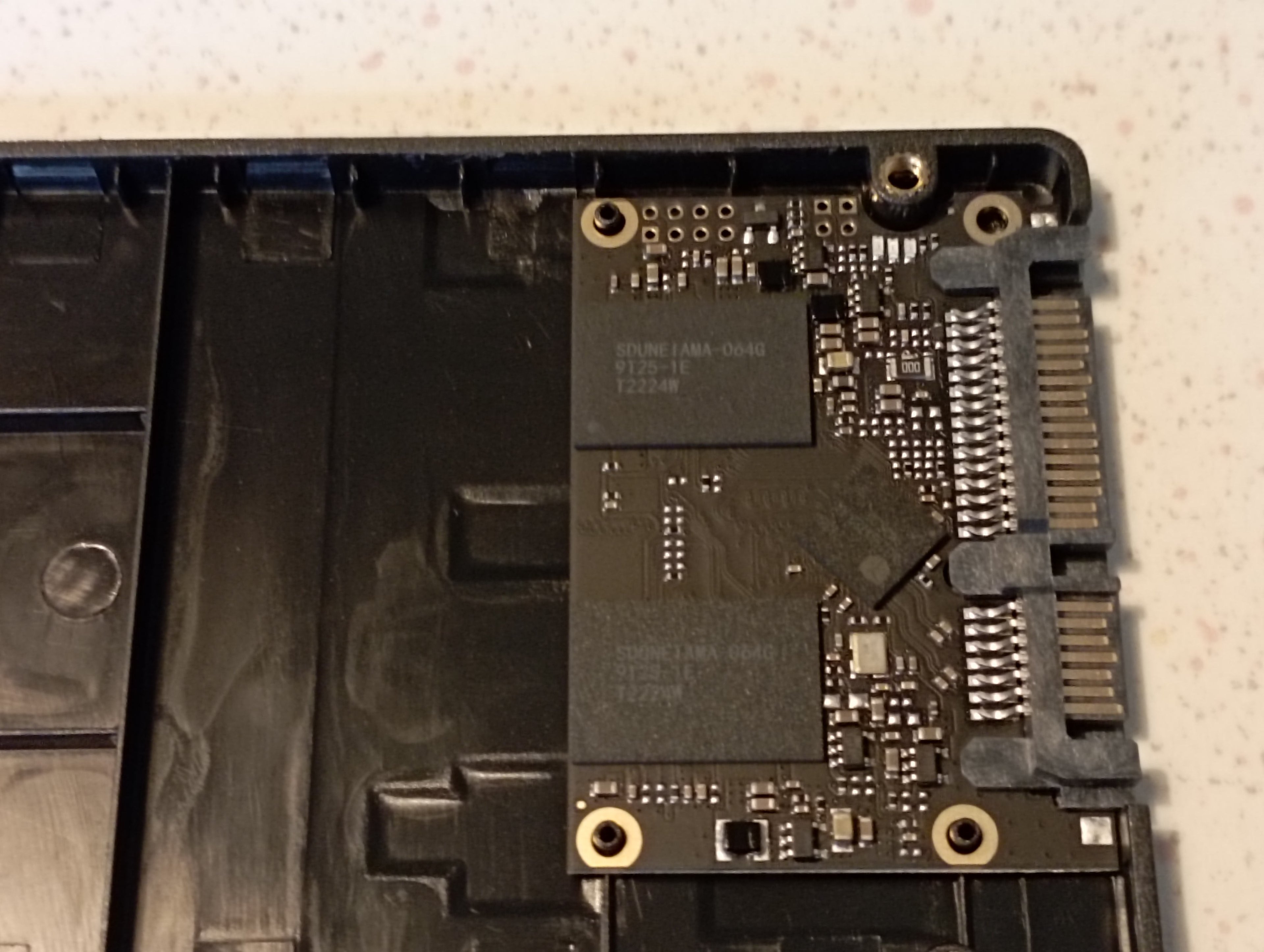

Aktuelle (nehme ich an) Intenso High 240GB SATA 2.5", kennt jemand den Flash-Kontroller?

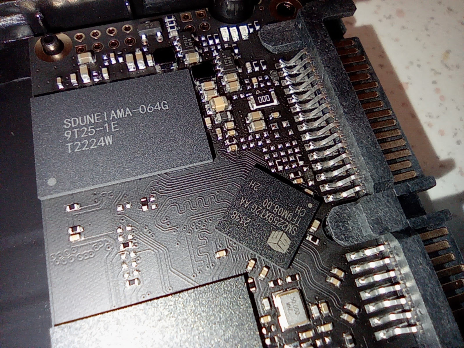

Also wenn ich die SM-Nummer vom Conroller abtippe, habe ich die Antwort auf deine Frage....Ja es ist ein 4-Kanal Kontroller.
Gibt von Siliconmotion auch ein PDF dazu, das mir als oberster Ergebnis angezeigt wurde.

Ich habe nur SM2259XT2G eingegeben....die 2G hat mir google ignoriert, aber die hinteren Ziffern sind selten wichtig.
Du hast ja 4 Speicherchips, da muss es meiner Einschätzung nach mindestens ein 4 Kanal Controller sein.

Ich denke nicht, dass man da noch was abspecken kann. Ist jetzt schon DRAM-less und nur 4 Channel.
Und mit 4 verbauten Chips können es ja auch nicht weniger Channel sein.
DRAm-less würde ich mir bei Sata(keine Möglichkeit auf HMB) nicht antuen wollen.
Bei NVMe PCIe sieht das anders aus, aber es kommt halt darauf an, was du damit machen möchtest.
Das einzige positive wird wohl der Stromverbrauch sein, aber da sind eigentlich alle SATA SSDs super.

Ganz sicher, siehe als Vergleichsbild z.B. hierHITCHER_I schrieb:Wird dann aber wohl doch ein T gewesen sein.
Das ist zwar 'ne Patriot, aber nahezu identisches Layout der Komponenten und Traces, daher (für mich) eindeutig derselbe Chip.

habe mal smi-flash-id-ata.exe drauf laufen lassen, das sagt, es sind nur ein 2-Kanäle aktiv.
https://www.siliconmotion.com/download/3oF/a/SM2259XT2_PB_EN.pdf
@Baal Netbeck : siehe oben
Code:
v0.567a
Drive: 6(USB)
OS: 10.0 build 19045
Model: INTENSO
Fw : V0609A0
Size : 228936 MB [240.1 GB]
From smart : [SMI2259XT] [V0609A0 08] [SDKB5]
Controller : SM2259XA bufferless
FlashID: 0x45,0x3e,0x98,0x3,0x76,0x64,0x0,0x0 - Sandisk 112L BiCS5 TLC 16k 512Gb/CE 512Gb/die 2Plane/die
Channel: 2
CE : 2
TotDie : 4
Plane : 2
Die/Ce : 1
Ch map : 0x03
CE map : 0x11
Inter. : 2
First Fblock : 4
Total Fblock : 1662
Total Hblock : 3578
Fblock Per Ce : 1662
Fblock Per Die: 1662
Original Spare Block Count : 90
Vendor Marked Bad Block : 0
Bad Block From Pretest : 153

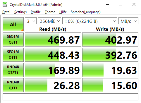

Das ist das Ergebnis vom Crystal-DiskMark:
edit:
Der Preis war vor 2 Wochen ca. 11,5€.
edit:

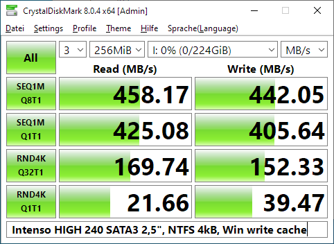

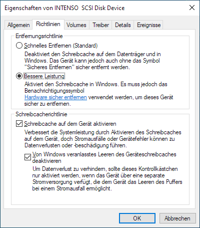

Habe den Test nochmal wiederholt, weil die Schreibrate nicht optimal war, wegen ext. USB3.2 Gen1 5Gb SATA3 Gehäuse war der Windows Schreib-Cache deaktiviert. Außerdem war sie mit exFAT formatiert.
Jetzt mit NTFS 4kB Blockgröße, und aktiviertem Cache sind die Werte besser, aber immer noch durch USB3.2 Gen1 beschränkt.

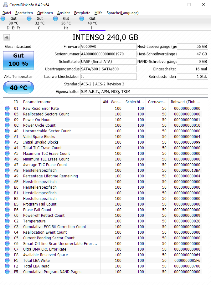

Der Temperatursensor zeigt immer 40°C, der spinnt scheinbar.
