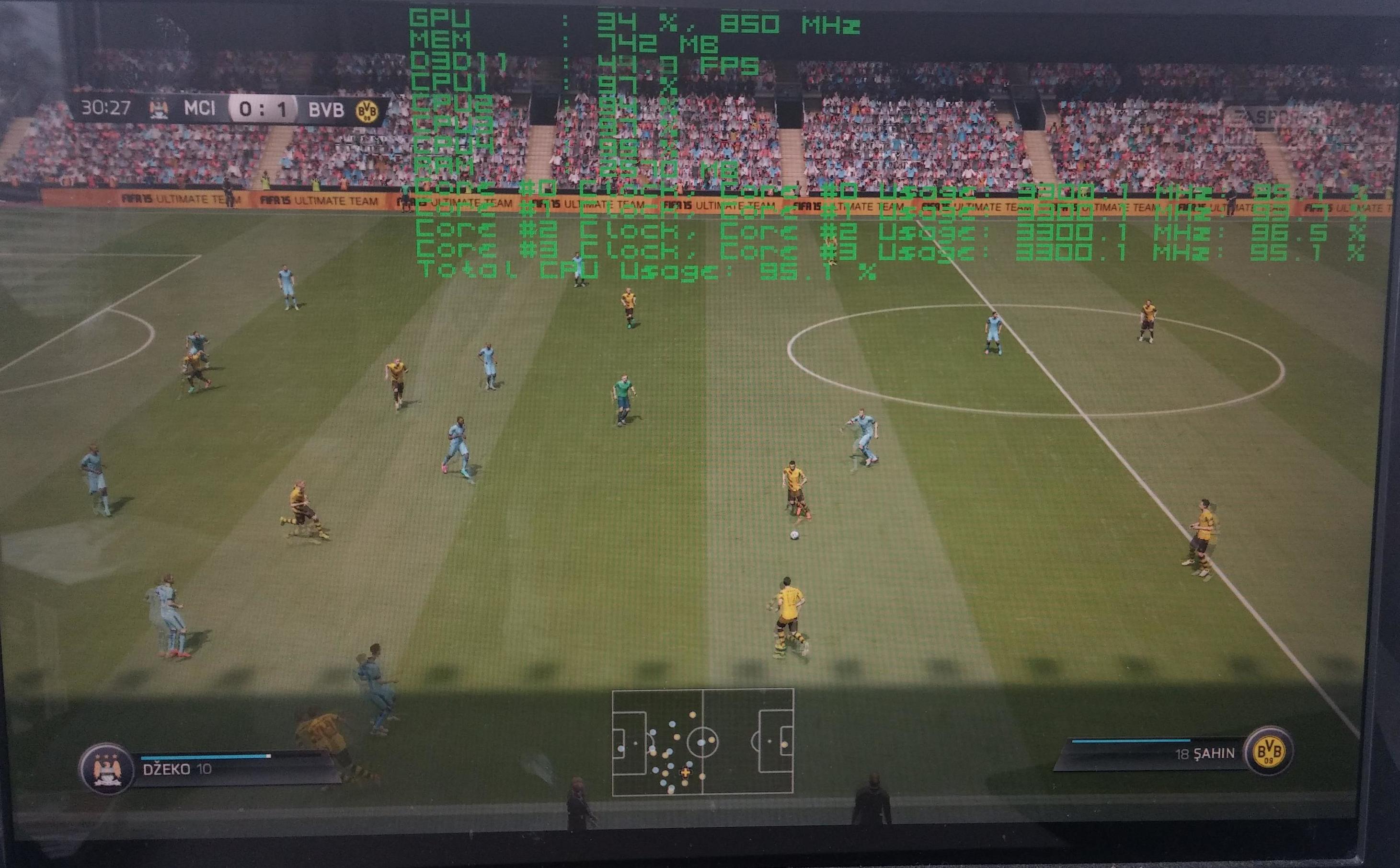

ich möchte den Flaschenhals meines PCs finden und damit den Grund, warum FIFA 15 nicht anständig läuft.
Specs findet ihr in meiner Signatur. Auflösung ist 1680x1050 (in naher Zukunft 1920x1200).

Die GPU scheint auch nicht zu limitieren.

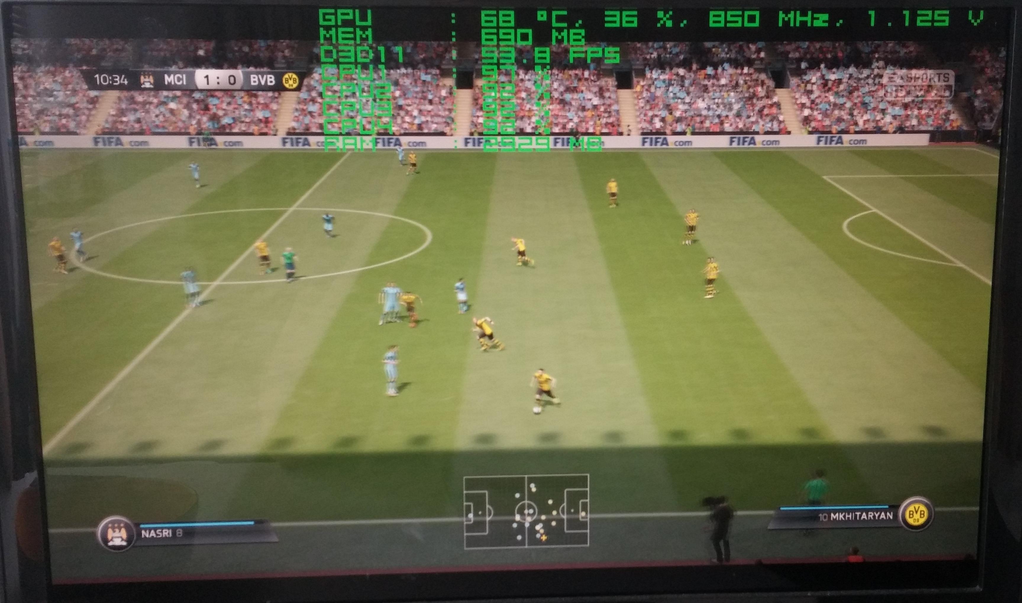

Noch mal mit RAM:
Vielen Dank für Eure Hilfe
siehst du doch, die 5 Jahre alte CPU (die damals schon nicht so prickelnd war) ist der Flaschenhals, selbst die alte Grafikkarte langweilt sich bei FIFA. Auf die SSD zu kopieren bringt dir nichts.
FPS immer im 50er Bereich oder hast du massive Drops? Oder ständige "Mikro"ruckler? In dem Fall mal den FPS Limiter deaktivieren und ggf. V-Sync per Treiber forcen (oder eben andersrum, Vsync deaktivieren und den Limiter aktivieren)
CPU ist am Limit. ;)
du siehst doch eindeutig auf dem OSD, dass jeder cpu-kern zu über 90% ausgelastet ist. da liegt dein flaschenhals.
man sieht ja das alle 4 kerne über 90% sind also cpu deutlich das limit
