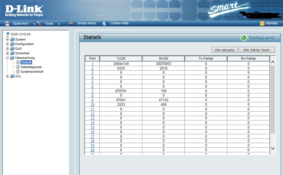

Richtig, CAT 6 - 7 ist zwar überdimensioniert aber du hast das schon richtig beschreiben Störfestigkeit . Kannst du an deinem Switsch bzw. Router für das Netzwerk RX und TX Fehler sehen ?

Kannst du bitte meine Frage beantworten? Plus schick uns doch mal ein Screenshot des Status der Verbindung :)
:rolleyes: Ehm sorry aber ich weiss ncht was das bedeutet
