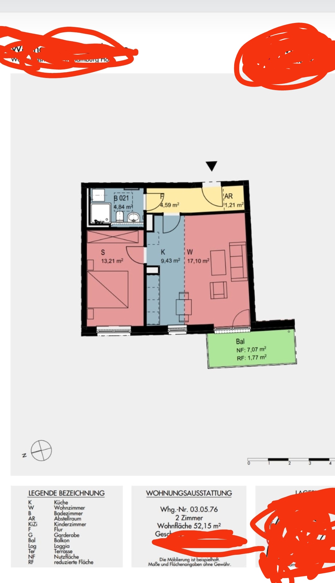

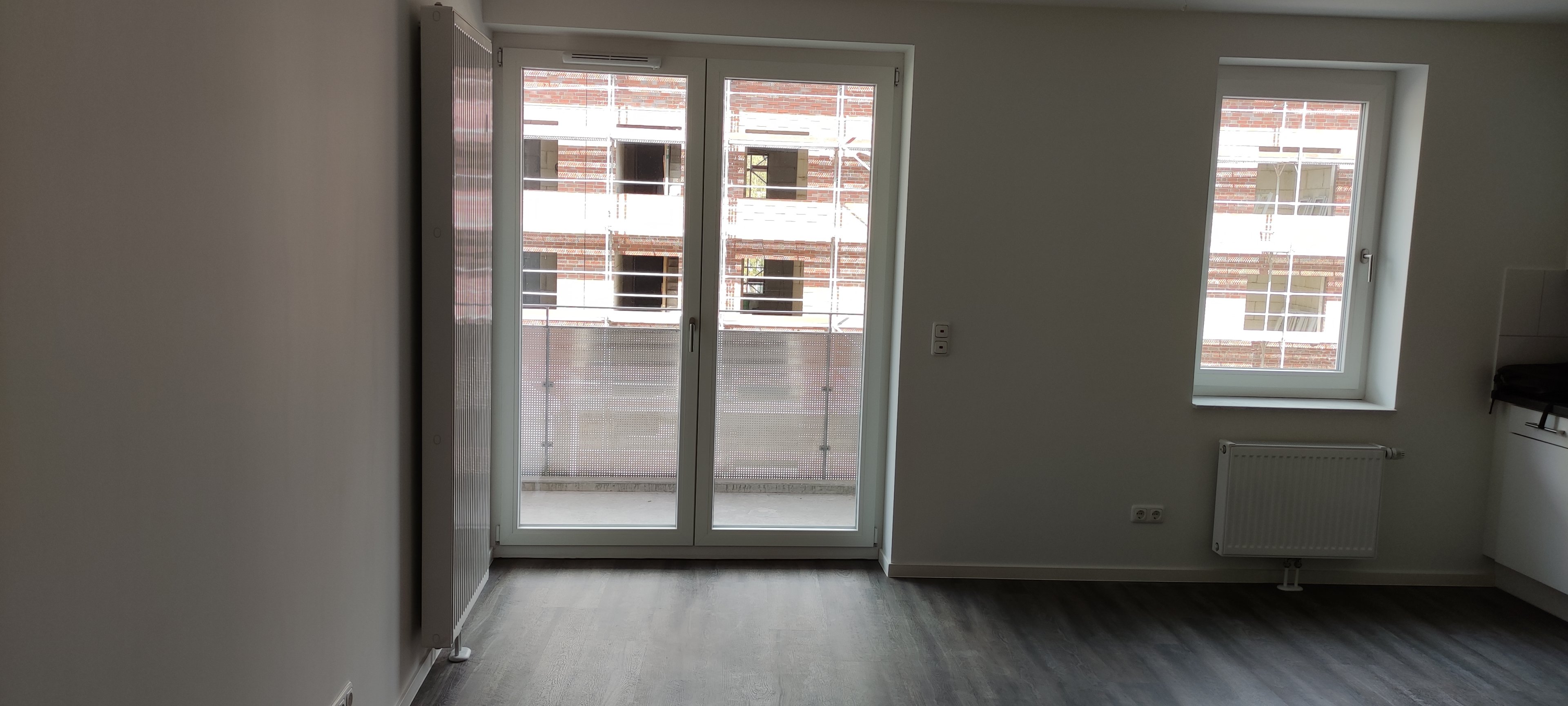

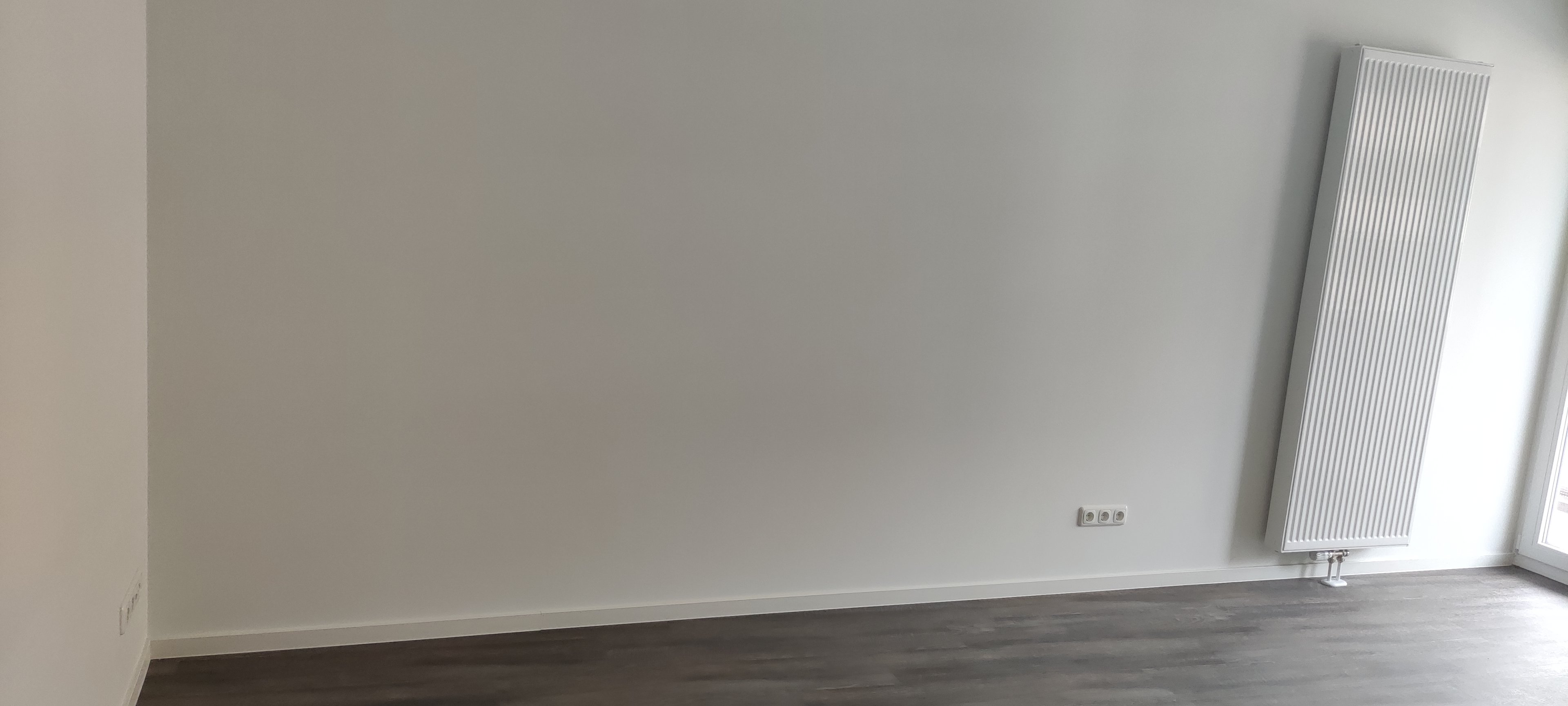

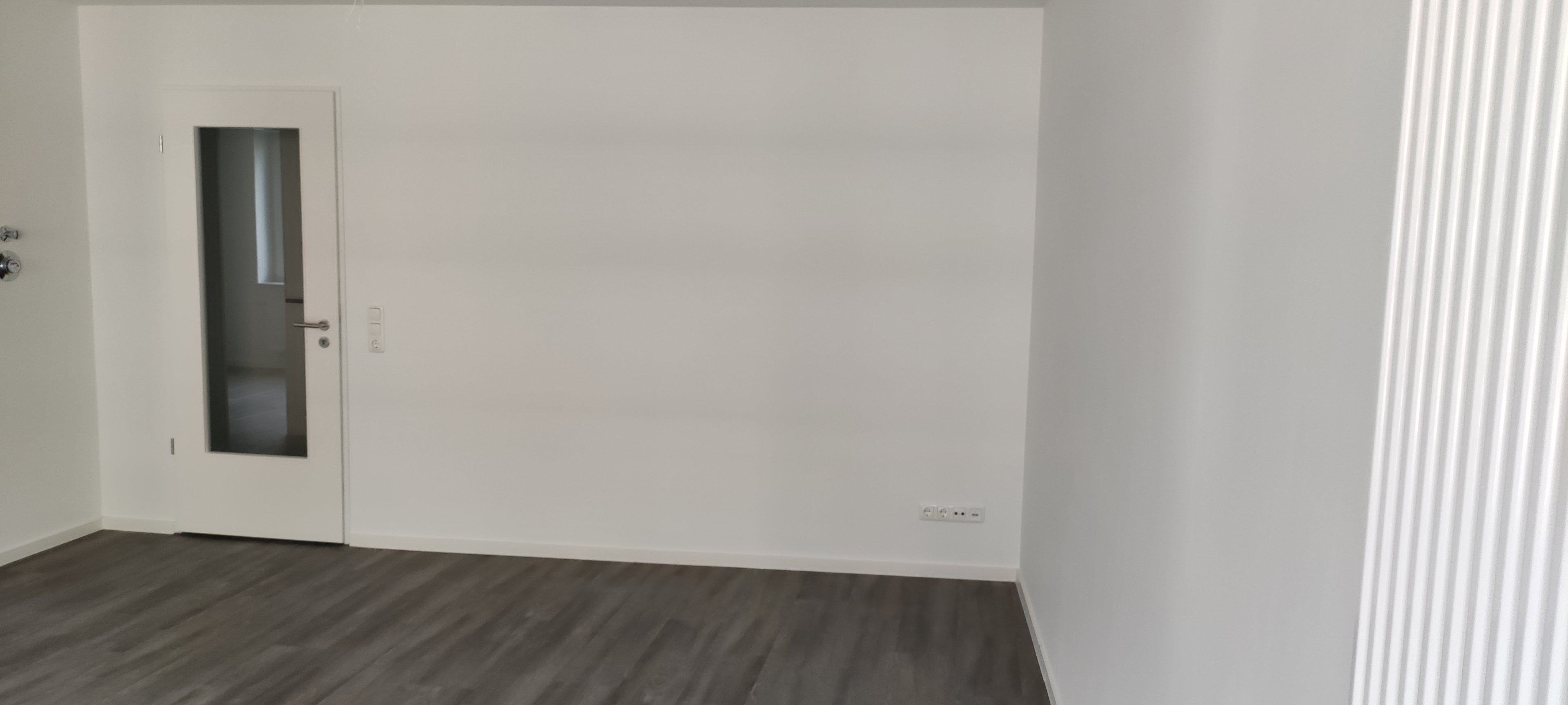

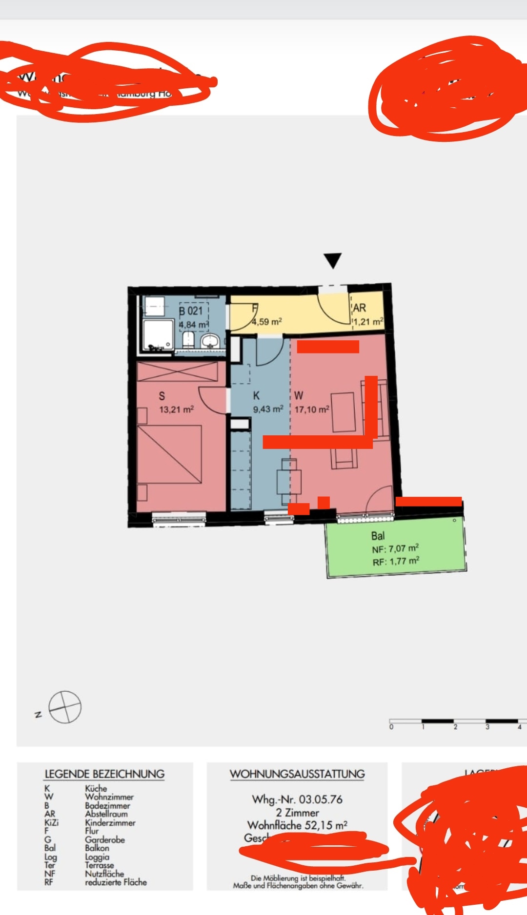

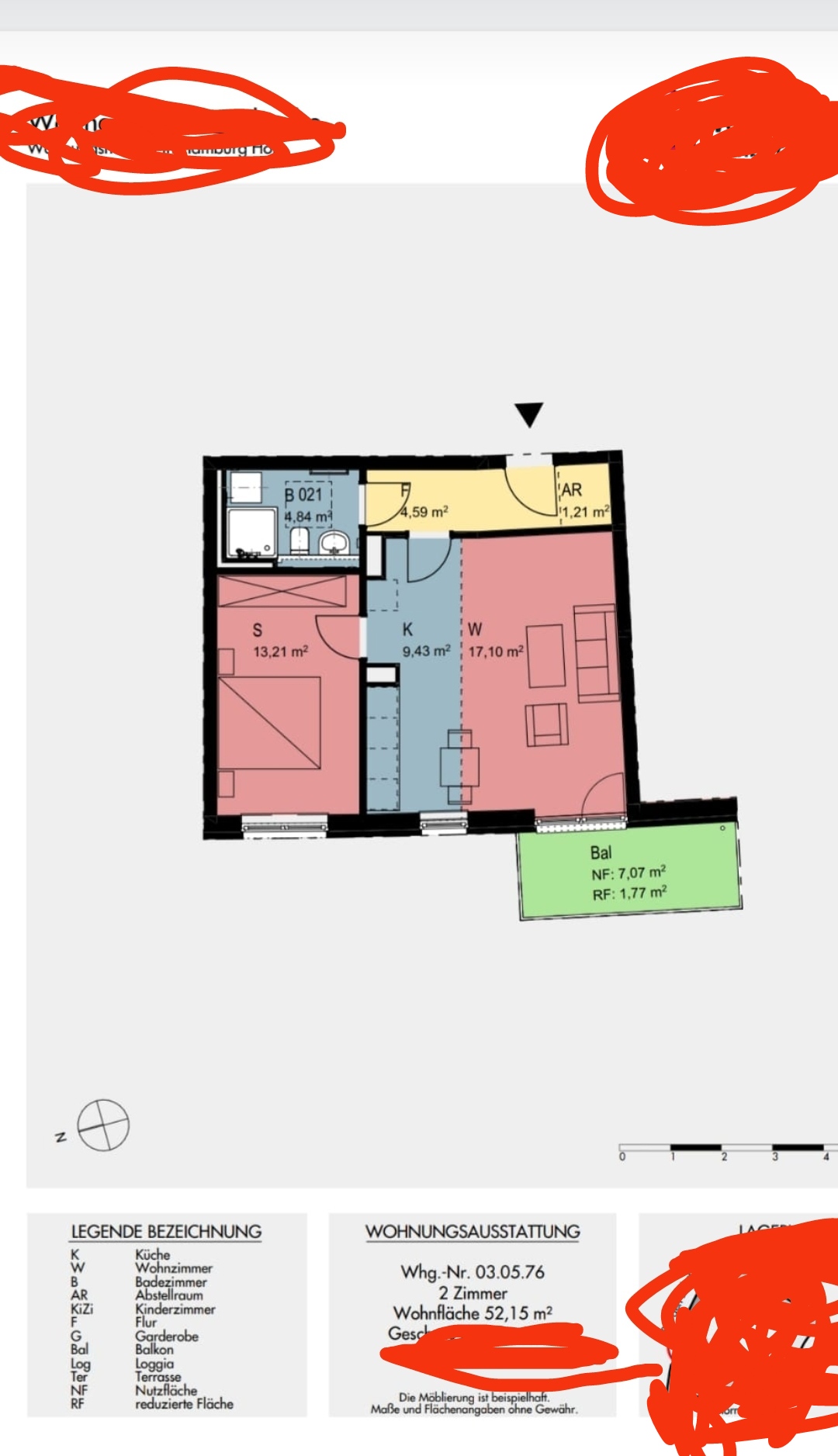

Guten Tag Leute,
Ich habe eine neue Wohnung, und brauche einmal Hilfe beim aufhängen der Rest Lautsprecher bitte...
Ich habe 2 Ideen und weiß nicht wie sinnvoll diese sind:
1. Die Boxen beiden an die rückseitige Außenwand. (neben den Balkon)
2. Die 1 Box an die Außenwand, neben dem Balkon, die andere neben der Heizung, an die Wand zum Nachbarn.
Die Rear-Speaker wurden natürlich im Dipol-Modus laufen (wo sie nicht so gut zu orten sind)
Wie sinnvoll wäre das? Oder gebe es sinnvolle Alternativen?
Das Bild hab ich vergessen...

Aus den Skizzen werde ich jetzt nicht ganz schlau, aber ggf. liegt das an mir.

@M.(to_the)K. anstatt bei den Grundrissen die persönlichen Daten wegzukritzeln hättest du das Bild auch einfach auf den relevanten Bereich beschneiden können :)

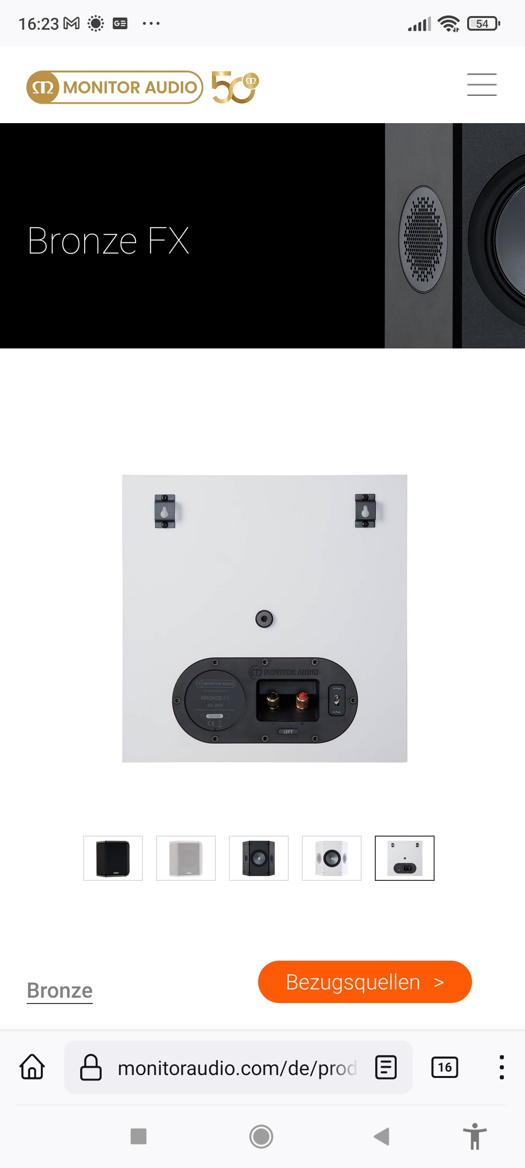

Im ersten Thread stand zumindest drin, dass er ein "Monitor Audio Bronze 5.1 System" hat. Hier hat der TE die Angabe vergessen...

Und eben 2 Bronze FX Rear-Speakern

Ja das mit der Decke klingt auch gut. Dann müsste ich nur einen Weg finden, wie die Boxen stabil oben hängen bleiben. Sie haben ja nur eine einfache Aufhängung, um Sie simpel (mit 2 Spax schrauben) gerade am der WMd aufzuhängen.
Wie kriege ich sowas gescheit an die Decke?

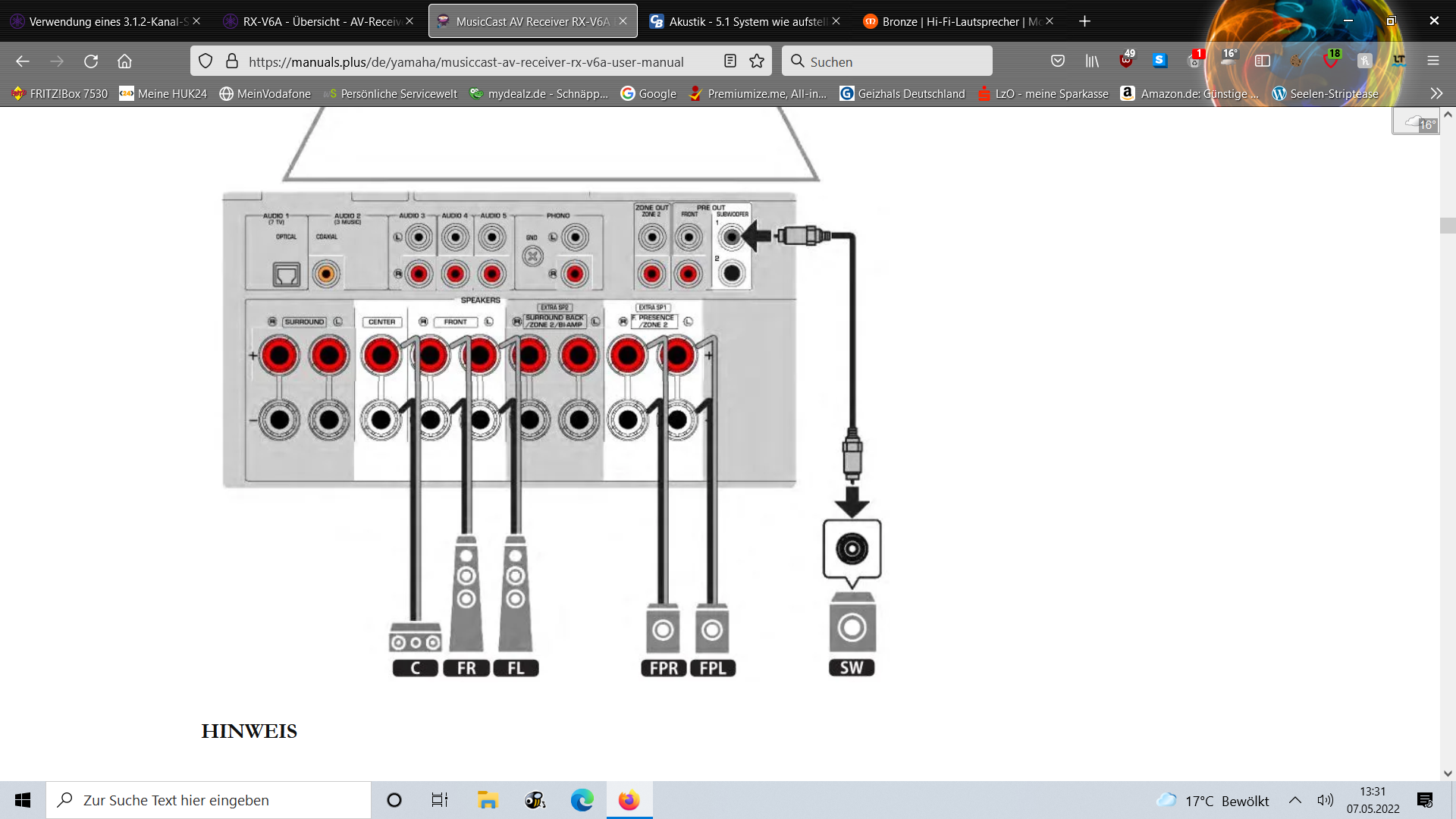

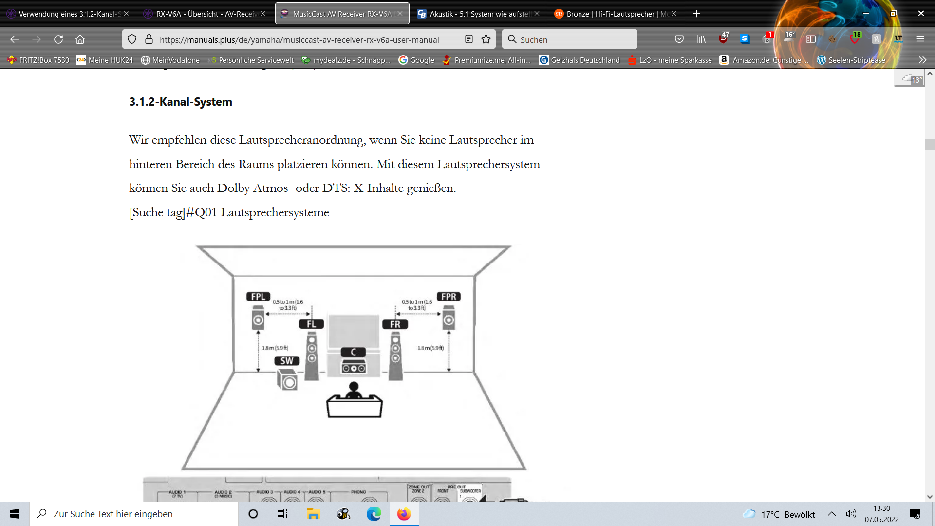

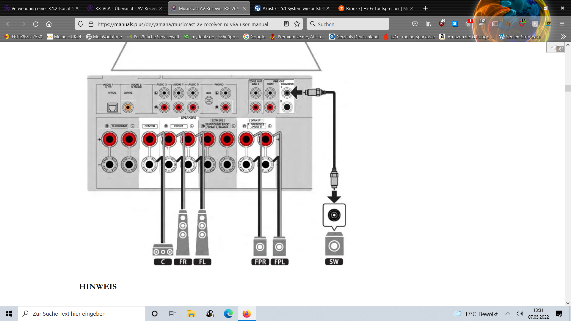

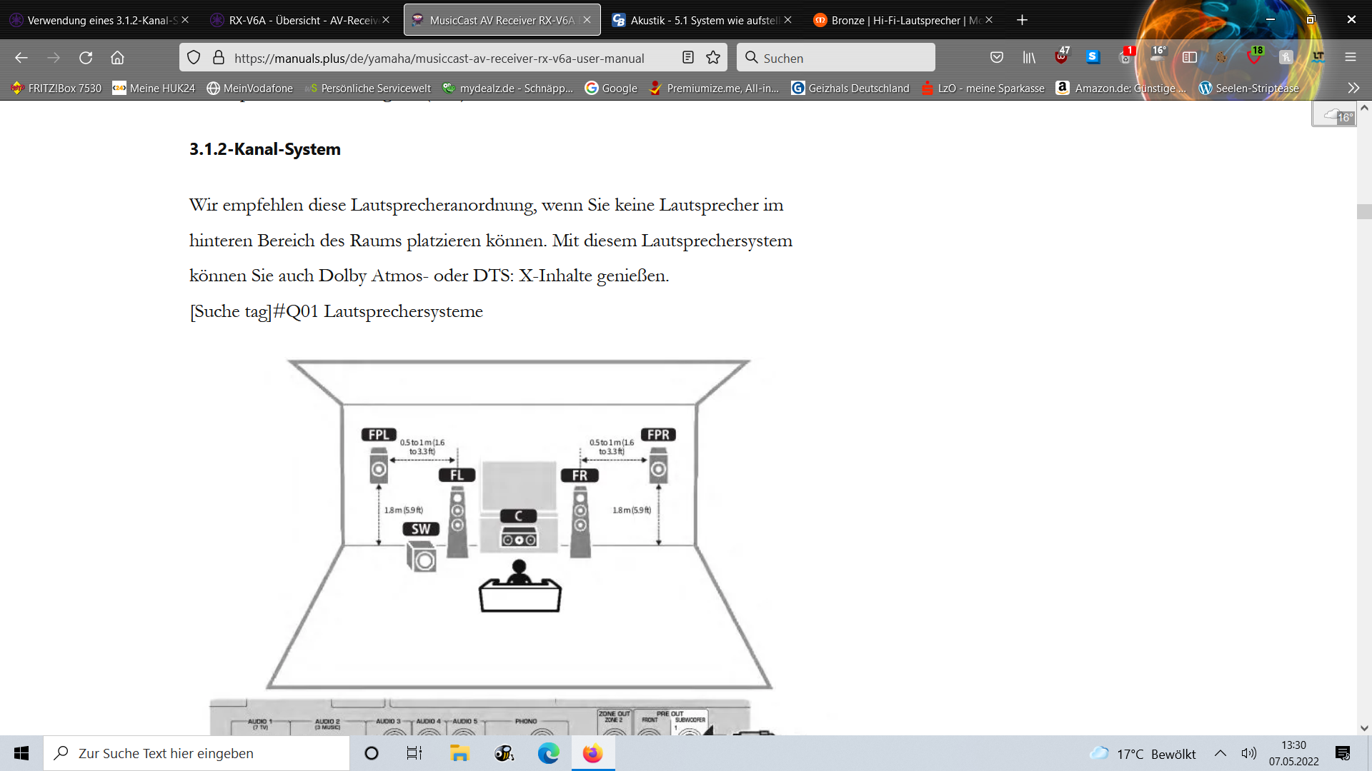

Ja klar, wieso sollte es nicht gehen?
3.1.2 macht wenig sinn.
Was jeder Film auf jeder Streaming Plattform oder uralten DVD unterstützt eine Version von Surround 5.1
Atmos hingegen weniger.
Mann kann die Rears aber durchaus an die decke packen. Suboptimal aber besser als gar nicht.

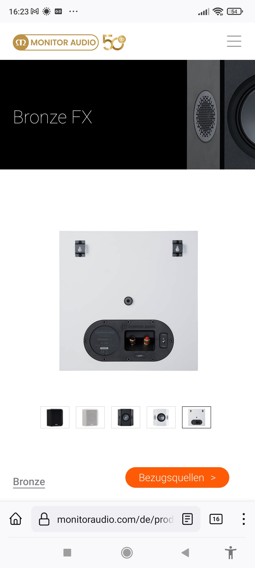

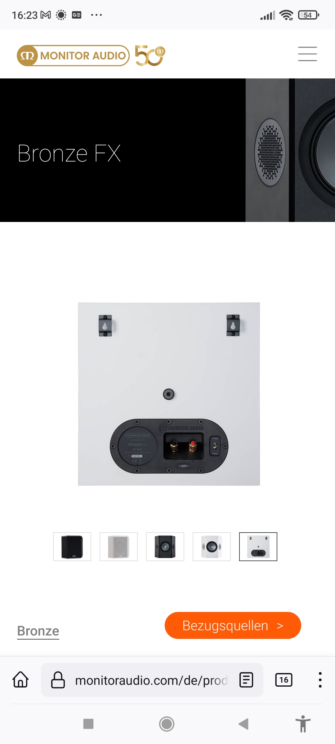

Ja. Aber auch da ... Wie? Die Befestigung der Rears ist ja oben zu sehen. Eigentlich nur zum einhängen gedacht...
Ja ist bei der Form nicht so einfach. Ich würde zwei Winkel an die Rückseite schrauben. (Sowas z.B. Winkelprofil).
In die Löcher kannst du die Stahlseile einhängen und mit der Wahl des Loches den Winkel beeinflussen.

Für deine verlinkte Deckenhalterung musst du noch Adapter finden, die zu deinen Lautsprechern passt, das musst du eben ausmessen, und so Adapter kannst du dir auch selbst aus Lochblech schneiden.
Alternativ gibt es auch kipp- und drehbare Deckenhalterungen für TVs, die passen könnten.
