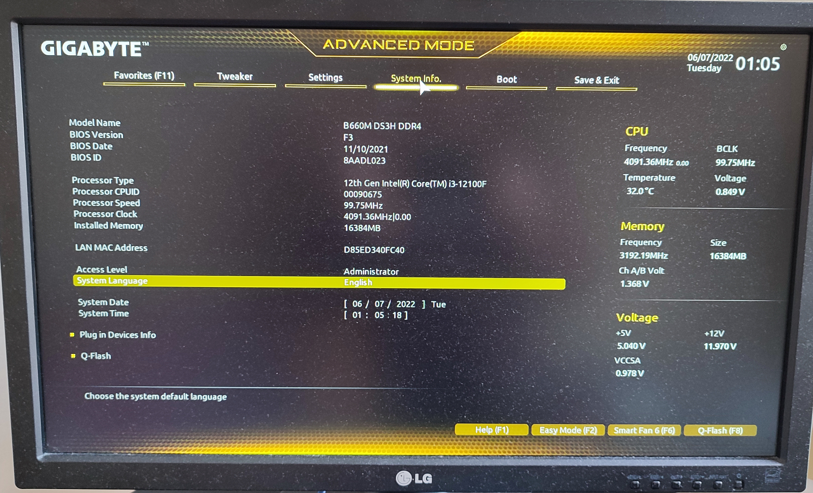

1) Unter Voltage bei +12V bleibt der Wert immer unter 12V (siehe Bild), ist das normal?
Die 2x4Pin habe ich angeschlossen.

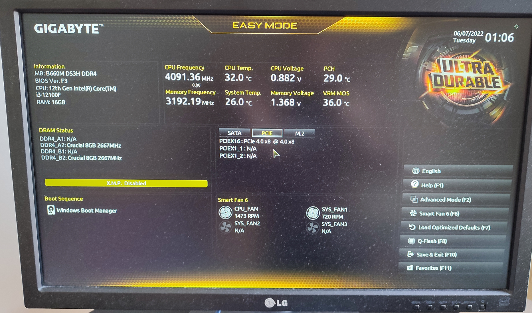

2) Unter PCIE sehe ich 4.0 x8 @ 4.0 x8
Müsste da nicht x16 stehen?
(die M.2 habe ich in den oberen Slot gesteckt unter den Kühler).

Deine Grafikkarte kann nur 8x, ist also alles in Ordnung. Was den Pieps, da kann ich dir leider nicht helfen.
Kann deine Grafikkarten denn x16? ;)
Schwankungen gibt es immer, glatte 12V wirst du da nie stehen haben. Ich persönlich hatte immer etwas mehr als 12V, aber das muss ja nichts heißen.

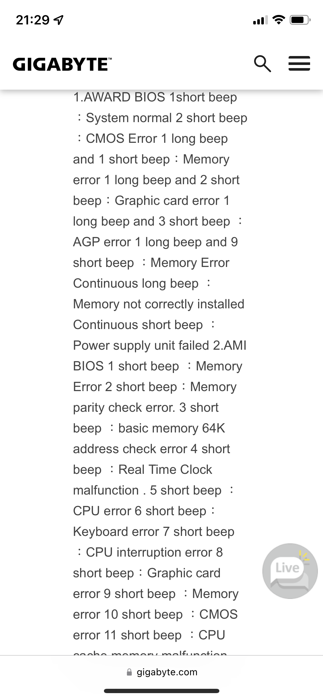

Ist das ein AWARD BIOS? Hier steht Memoryfehler.
Sicher das der RAM richtig sitzt?
