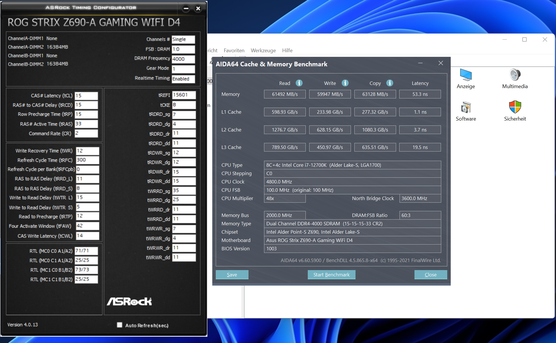

@nighcrawler
Habe ein Asrock Z690 Extreme hier sind nur 3200Mhz mit Samsung B-die mit schlechten Timings drin.
Sobald man einen Wert ändert ist die Kiste tot !
Verliere so zu einen System mit 4000 Mhz CL14-15 ca 10 bis 25 % Prozent in Spielen (Kommt aufs Spiel an).
Habe mir jetzt ein ASUS ROG STRIX Z690-A GAMING bestellt und hoffe auf besserung !

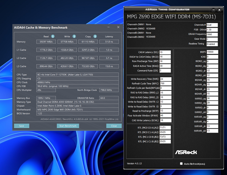

So nach endlosen Versuchen und zig Bios Resett nun der Zischenbericht und ggf Hilfe für andere.Es ist tatsäschlich so daß das Bios von dem Board ziemlich vermurkst ist.
Wenn ich XMP aktiviere und will den Takt anheben funktioniert das nicht sprich Bootet nicht.Wenn ich schrittweise per BCLK den Takt anhebe dann ist genau bei 3650MHz schicht und zwar so das ein CLR CMOS nötig ist.
Nach ziemlicher rumfrusterei hab ich den CLR CMOS gemacht und nochmal probiert per Memory try it zu starten und es hat tatsächlich funktioniert.Nicht mit besonders guten Timings aber es läuft.
Nun habe ich gedacht ich kann hier ansetzen und Feintunen aber auch hier zickt das Board rum denn wenn etwas verstellt wird und bootet nicht dann geht das Board beim nächsten Start nicht auf den Wert des Memory Try it Profils zurück sondern auf den des JEDEC Profils,was natürlich nicht Funktioniert.Also muß bei einer Fehleinstellung alles resettet werden + Neustart + erneut Memory Try it Profil laden.Da mir das zu dumm geworden ist lasse ich es erstmal wie es ist und freue mich das es Läuft.
Wie stabil das ganze ist muß ich noch testen.Interessant ist daß ab 4000MHz kein Mem Try It Profil mit Gear 1 mehr ist.Versuche den Takt anzuheben und alles manuell zu setzen sind bisher gescheitert.
Also lasse ich das Ganze wenn Stabil unangetastet und warte auf die nächsten Bios.
Das aufspielen des aktuellen Beta Bios hat nichts geändert außer daß ich nun die zusatz option enentuell Ram Spannung habe wofür auch immer die gut ist.
Momentan bin ich zumindest happy 4000MHz im Gear 1 am laufen zu haben.
Mir ist aufgefallen daß bei mir die Werte immer Krumm/Ungerade sind.Weiß einer woran das liegt? Selbst wenn ich den BCLK anhebe stehen bei mir 3990 MHz für Ram , 4888MHz für cpu takt , 99,8 für FSB .Ich hab inzwischen etliche andere posts gesehen wo das nicht so ist :confused_alt:
