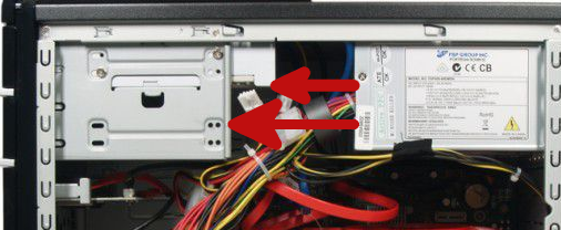

Ein Foto der genauen Spezifikationen des aktuell verbauten Netzteils (FSP) ist übrigens hier zu finden; Zitat hierzu aus dem 2011 veröffentlichten Artikel auf pcwelt.de:
"Das Netzteil des Medion Akoya P5330 D stammt von der taiwanischen FSP Group. Das Modell mit der Bezeichnung FSP450-60EMDN kommt auf eine Nennleistung von 450 Watt. Davon entfallen maximal 384 Watt auf die zwei 12-Volt-Schienen, die 18 beziehungsweise 20 Ampere liefern. Für die 3,3-Volt-Schiene sind 15 sowie 21 Ampere vorgesehen und für das 5-Volt-Pendant 0,3 respektive 2,5 Ampere, die kombiniert für bis zu 130 Watt Nennleistung spezifiziert sind."

Der eine cm sollte nicht schlimm sein, wenn ich das Foto des PC-Innenlebens betrachte. Es geht ja nur um die Tiefe, dass Du die Kabel hinten am Netzteil nicht so quetschen musst.
Nachtrag: Auf Basis des Fotos der PC-Welt (Quell-Link siehe oben), anhand der roten Pfeile aufgezeigt, inwieweit die Tiefe in cm beim Netzteil in engen Gehäusen ein Knackpunkt sein könnte: Es kommt nämlich immer darauf an, wie viel Platz noch für die Kabelstränge ist, siehe hier:
Und je enger es dann jeweils wird, desto schwieriger (weil "fummeliger") wird es oft für Anfänger der Materie bei solchen Sachen. Aber wie gesagt, einen cm mehr oder weniger sehe ich in diesem Fall nicht als Hinderungsgrund.

Hat das alte Netzteil an der Unterseite einen 140mm-Lüfter oder ist ein wesentlich kleinerer Lüfter an der Rückseite des Netzteils und an der Vorderseite des Netzteils sind lediglich Löcher, wo die Luft einströmen kann? Die Bilder in #8 lassen eine solche Interpretation zu. Falls das so ist, wird es relativ schwierig bis fast unmöglich sein, heutzutage ein solches "archaisches" Netzteil neu aufzutreiben.
Alles klar, ich denke, ich bleibe aber lieber bei der Option "neues Netzteil", und hier werde ich wohl aus Sicherheitsgründen ein exaxt gleichgroßes nehmen. Sprich Seasonic oder Formula Gold.
