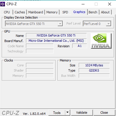

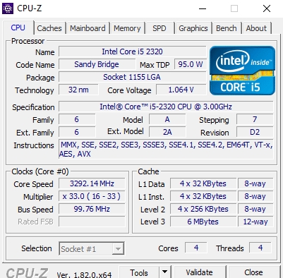

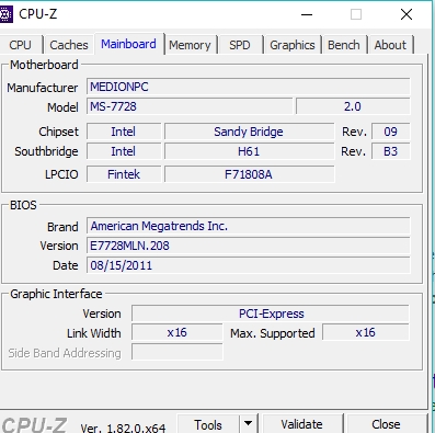

Die Daten vom PC habe ich mit CPU-Z und als Screenshots angehängt
CPU: cpu1.jpg Mainboard:cpu.jpg Graka:graka.jpg

Ich habe mich informiert und diese Graka rausgesucht:
- 4GB Palit GeForce GTX 1050 Ti StormX Aktiv PCIe 3.0 x16 (Retail)
https://www.mindfactory.de/product_...ormX-Aktiv-PCIe-3-0-x16--Retail-_1125763.html
Meine Sorge ist jetzt, ob diese Graka auch kompatibel mit meinem System ist. :S Ich bin leider kein Experte

Das sein Budget 150€ ist und hier Sandy Quad Core und min. 16GB RAM werkeln würde ich sagen das die 1050 Ti ziemlich perfekt getroffen wurde, klein ist sie auch noch müsste also rein passen.

Ich würde grundsätzlich an der Basis des Systems nichts ändern, wie immer bei Fertig-PCs sind die Komponenten sehr gut aufeinander abgestimmt und es ist fraglich ob das Board einen i7 überhaupt korrekt erkennt (obwohl es der Chipsatz technisch könnte).
Darüber hinaus sind auch die alten Sandys vergleichsweise teuer, man bräuchte einen neuen Kühler etc., das ist alles zu viel Aufwand. Wenn keine AAA-Titel gespielt werden, reicht der i5 locker aus.

Viel Spass beim heulen. Eine neue Karte wird wegen dem OEM Board und nicht passenden BIOS, wahrscheinlich nicht funktionieren. Man muss sich doch nur mal den Thread zum neuen Aldi PC durchlesen und dann verstehen, wie sich das Gerät gerade mal sich aufrüsten lässt. Also Vorsicht bei der Sache.

Bios Update machen bevor die neue Karte eingebaut wird wäre wohl nicht verkehrt.

Auch wenn der i3 2XXX nicht der schnellste ist, für die genannten Titel reicht er alle mal.

Wäre dann das erste mal dass ich davon höre, dass ein Bios ein Grafikkarten Update verhindert.
Es ist durchaus legitim auf die BIOS-Problematik einzugehen.
Die Wahrscheinlichkeit dass eine 1050 Ti auf einem 7 oder 8 Jahre alten Mainboard nicht auf Anhieb funktioniert ist sehr hoch.

Also, das mit dem BIOS-Update habe ich auch noch nicht gewusst und würde dann gerne dieses Update durchführen.
Ich hoffe, das wird jetzt nicht zu off-topic, aber ich habe ein paar Fragen dazu:
Mein Systemmodell ist laut CPU-Z "MS-7728 2.0".
Den Namen habe ich dann bei Google eingegeben und bin auf der Seite von Medion gelandet, die dieses BIOS-Update anbieten:
https://www.medion.com/de/service/_lightbox/treiber_details.php?did=10128&hgt=986
Meine Sorge ist nun, ob es Probleme beim updaten geben kann, weil ich Windows 10 habe, aber das Update ja ausgelegt ist für Windows 7, laut den Infos.
Wenns ansonsten keine Probleme geben würde, werde ich später das Update laut der Anleitung von Medion durchführen, bevor ich mir dann die Graka zulege.
LG
Also ich würde erst die Karte probieren und nur dann das Update machen wenn nötig .
Ich habe jetzt doch schon einige Pc s zusammengebastelt oder aufgerüstet , vor allem alte ,
und bin bisher immer ohne update ausgekommen .
