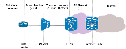

Für alle die auch das Problem haben hier eine kurze Erklärung wie die Geschwindigkeitseinbußungen am Abend entstehen können.
Man betrachte folgendes Bild
Es ist davon auszugehen, dass die DSL Verbindung zum DSLAM in Ordnung ist. ( Die physische DSL Verbindung geht vom heimischen Router bis zum DSLAM und nicht weiter. Dort enden die Kupferkabel des Haustelefonanschlusses. Die Geschwindigkeiten die vom Router ausgehandelt werden ( z.B. 12380 DL, 1078 UL ), gelten nur bis zum DSLAM). An diesem DSLAM können 1 - 200 oder mehr DSL-Nutzer unterschiedlicher Provider hängen. Vom DSLAM geht es dann zum BRAS, von dort weiter zur Highspeed-Internet-Autobahn, dem Backbone.
Jetzt zum eigentlichen Problem: Jeder Provider der einem Kunden am DSLAM einen DSL Zugang bereitstellt, muss auch Bandbreite über den BRAS mieten / bereitstellen ( siehe Bild oben ). Diese gemietete Bandbreite bedient meist mehrere Kunden und ist in der Regel deutlich knapper kalkuliert als die Bandbreiten aller DSL Zugänge in diesem Bereich addiert. Der Provider geht davon aus, dass nicht alle DSL-Zugänge zur gleichen Zeit maximal ausgelastet werden. Wenn am Abend nun mehrere Kunden gleichzeitig die Leitung auslasten, wird die Bandbreite jedes Kunden des Providers beschränkt.
Es ist zu beachten, dass diese Beschränkung vom Provider abhängt. Es kann also auch sein, dass zu einer bestimmten Zeit ein DSL Kunde der T-COM mit voller Geschwindigkeit surfen kann, während ein Kunde von Alice nur mit 20 % seiner möglichen Bandbreite surfen kann, obwohl beide am gleichen DSLAM hängen. Das liegt daran, dass T-COM mehr Bandbreite pro DSL-Zugang über den BRAS zu Verfügung stellt, als Alice ( nur Beispiel ).
Gruß
Richard
Ich hoffe durch die kurze ( lange ) Erklärung ist klar geworden woher die Geschwindigkeitsbeschränkungen am Abend kommen können.
