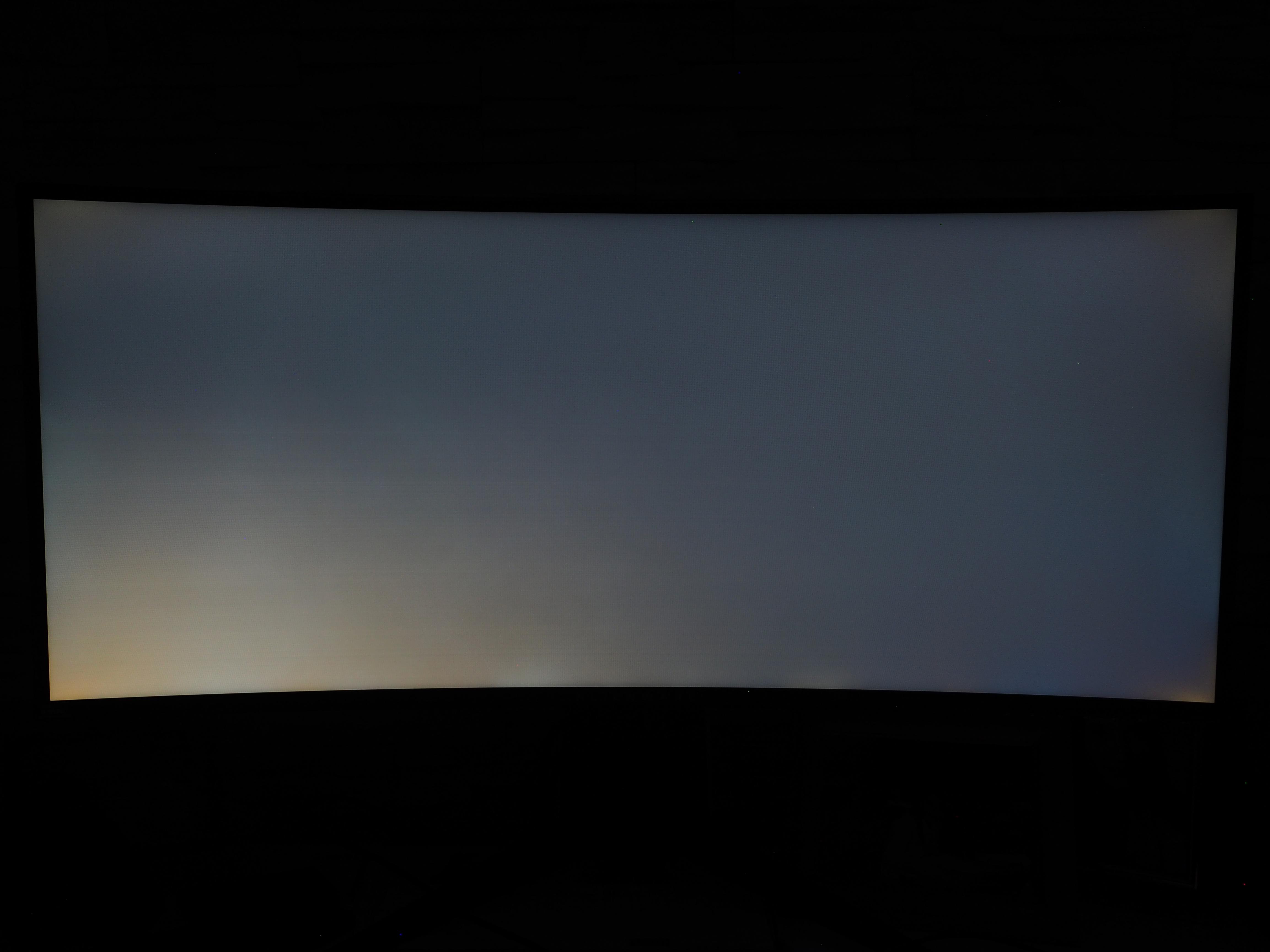

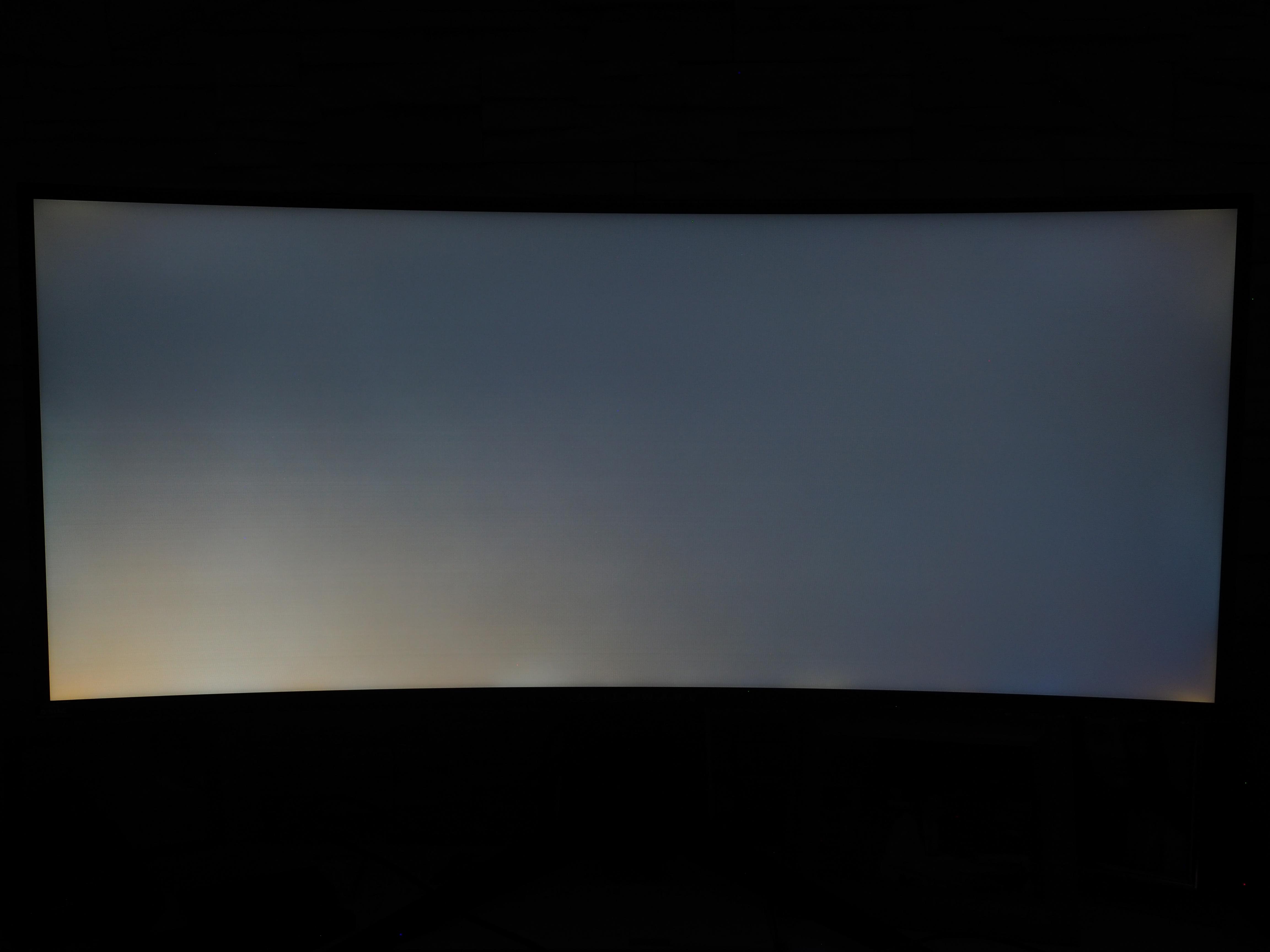

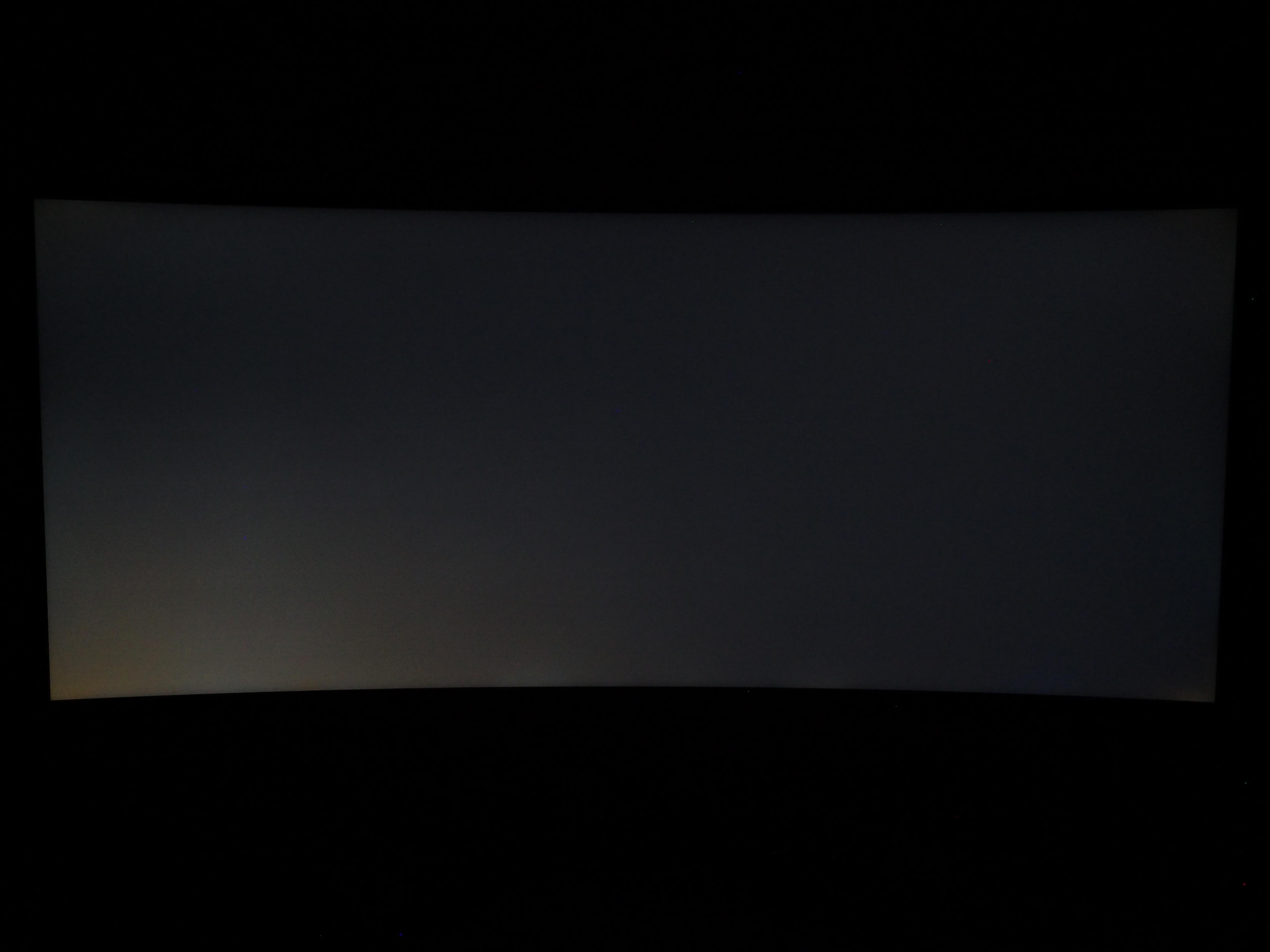

So habe auch noch schnell Fotos gemacht, mit 40 - 60 - 80 - 100% Helligkeit. Iso 400 fest eingestellt mit Stativ. Das fünfte Bild ist mit Helligkeit 53 welches 160 cd von meiner Kalibrierung entspricht. Weil im realen Eindruck das BLB bei weitem nicht so schlimm aussieht wie auf den Bildern, habe ich noch einen Shot mit anderer Iso gemacht welche dem eigentlichen Seheindruck am nächsten kommt. Bin wirklich total überrascht dass es auf den Bildern so heftig rüber kommt. :freak:
Gute Nacht
czekow

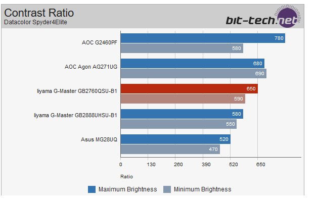

Sorry für Offtopic, aber würdest den auch dem iiyama GB2760QSU-B1 vorziehen? Lese über beide viel Gutes und letzterer ist billiger, sieht für mich auch optisch besser aus.
Auf keinen Fall den GB2760QSU-B1 kaufen. Soll ein schlechtes Coating haben, welches ausgeblichene Farben und Schwarz verursacht. Außerdem soll der statische Kontrast nur bei ~700:1 liegen. Das ist selbst fürein TN grottig.

Iso 400 ist viel zu hoch. Iso 100 - 200 ist je nach Kamera optimal. Das erste und das letzte Bild sehen einigermaßen realistisch aus.
lol, alles falsch, aber sowas von. erstens hat er laut prad.de einen kontrast im durchschnitt von 863:1 und zweitens hat er mitnichten ausgewaschene farben oder graues schwarz. wo hasten den blödsinn her?
Das der Monitor ausgewaschene Farben und Schwarz hat habe ich in diversen Foren gelesen. Passt auch zum unterirdischen Kontrast:
Prad.de ist kein Maßstab für mich. Die haben schon zu viel Mist geschrieben. Es gibt etliche Monitore die von denen als gut und sehr gut gewertet wurden, die absoluter Müll sind.
Und selbst bei Prad.de sieht man das mistige Coating. Gucke dir mal die Gefängisgitter an.
zeig mir mal die foren. ich sitze jedenfalls gerade davor, keine ahnung wo hier ausgewaschene farben und schwarz sein sollen. mein alter monitor (benq xl2420t) hatte laut test auch höheren kontrast, farben/schwarzwerte waren in meinen augen dennoch schlechter.
