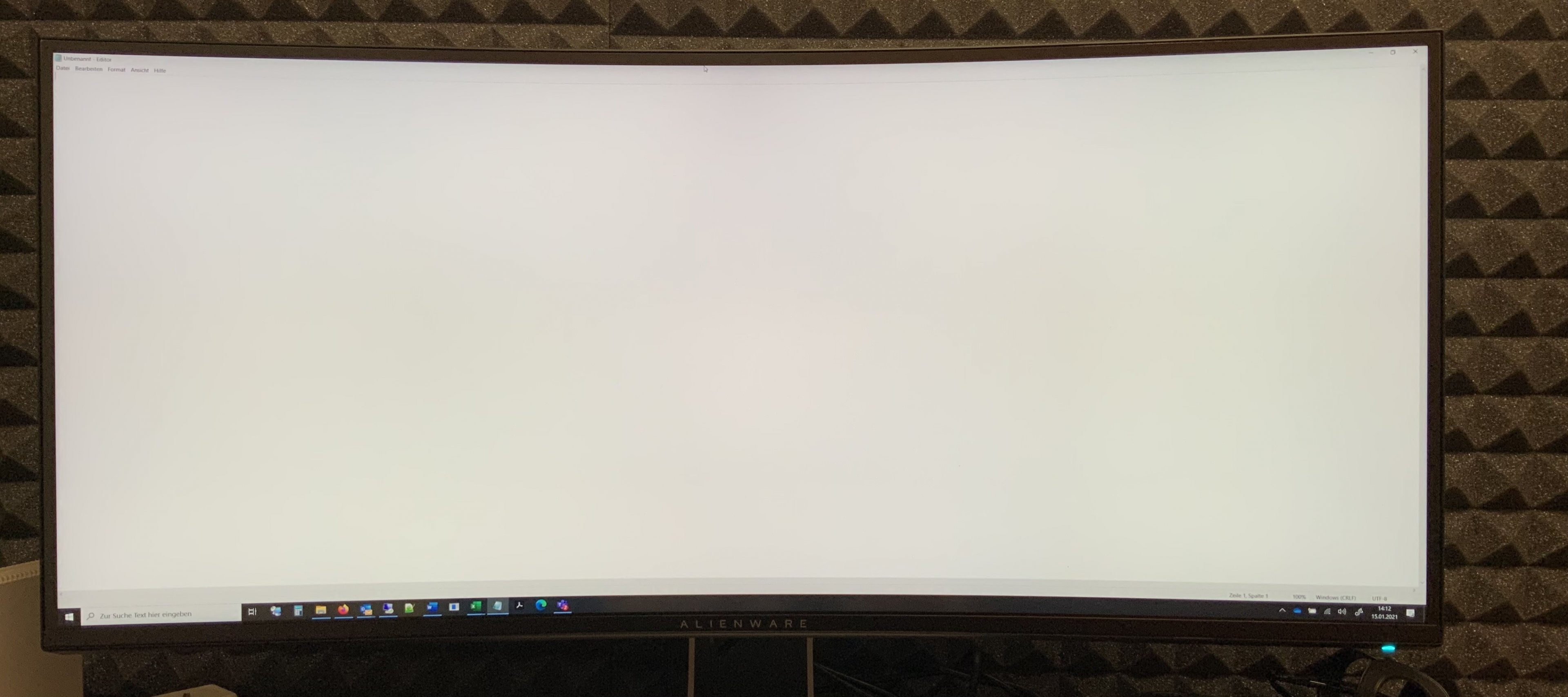

wie Gizz schon angekündigt hat bin ich jetzt auch Besitzer eines Dell AW3821. Ich habe das Gerät genauso wie Gizz direkt bei Dell in Österreich bestellt und über den DA Packs an meine Heimat Adresse versenden lassen hat alles wunderbar funktioniert und das Gerät ist wohlbehalten über DPD ohne Transportschäden oder sonstige Auffälligkeiten angekommen.
Nach dem Aufbau habe ich den Eizo Monitor Test durchlaufen lassen und konnte dabei keine Auffälligkeiten feststellen, keine Pixelfehler o. Ä. also ebenfalls ein astreines Panel daher spar ich mir die Fotos hier hoch zu laden da sie ähnlich aussehen wie von Gizz.
@musikos53 für dich habe ich hier ein Bild zur weissdarstellung

Ich habe den AW3821DW gerade aufgebaut.
Kein Spulenfiepen und Lüftergeräusch vorhanden. Eventuell minimal oben an den Lüftungsschlitzen. Das Panel ist insgesamt (weil kein Vignetteneffekt) besser als das des 38GN950. Oben in der Browserleiste erkenne ich eine Abweichung nach rötlich, grünlich, gräulich. Ich sehe aber keinen Vignetteneffekt. Leider hat mein Panel zwei Staubeinschlüsse. Die Verarbeitung und Materialanmutung vom Standfuß ist auch besser als beim LG. Höhenverstellung ist um einiges schwergängiger. Um das Displayportkabel einzuführen muss man es ganz schön verbiegen. Da ist das System vom Lg ist besser. Man kann den Displayportkabel ohne Probleme horizontal reinstecken.
Lg und Staubeinschlüsse ist ziemlich selten. Mich suckt das aber irgendwie total an.
Ich werde keinen zweiten Versuch unternehmen. Wer weiß ob Alienware von LG irgendwelche Abfallpanel erhält und viele Staubeinschlüsse haben. Außer Mediamarkt/Saturn dauern Retouren ewig. Ich habe keine Lust mit ein paar Mal 1400 Euro Lotto zu spielen.
G-Sync Pendelumdemo zeigt vertikale Scanlines wenn das Pendel in der Nähe ist. Mir ist das schon sofort zu Anfang aufgefallen. Ist kein deutlicher Mangel, da man dafür schon sehr genau hinschauen muss.
CS Go wirkt mit Superfast Overdrive weniger verschwommen als beim 38Gn950. Jedoch ist leichter Overshoot vorhanden.
Den Lüfter hört man wenn man oben mit dem Ohr an den Lüftungschlitzen ist. Das Lüftergeräusch hört sich nicht besonders gleichmäßig an. Ähnlich wie ein Laptoplüfter. Also eher etwas billiges.
Hdr 600 ist wie erwartet schlecht umgesetzt. Die Zonen reagieren schneller als beim Lg das ist Bild ist jedoch ausgewaschen und kontrastarm.
Nach Kalibrierung sind auch einge Farstiche blasser geworden:
https://abload.de/img/profilc7jv8.jpg
Fazit:
Das Panel ist deutlich besser ausgeleuchtet als das vom LG 38Gn950. Kein Vignetten Effekt. Leichte Farbstiche sind dennoch vorhanden. Der Monitor ist schneller. Standfuß ist von erheblich besserer Qualität. Gehäuse leicht am bei Berührung am knacken. Würde nicht sagen dass das besser is als das vom Lg. Lüftergeräusche sind zu vernachlässigen, da nur aus nächster Nähe hörbar. Allgemeines Betriebsgeräusch nicht lauter als das des 38GN950. Hdr ist wie erwartet schlecht umgesetzt. Kann man auslassen. Scanlinebildung bei der Pendelumdemo. Müsste man genauer testen, um sagen zu können ob das praxisrelevanz hat. Das was mich erschrickt, dass in der Fabrik nicht mal nach Staubeinschlüssen geschaut wird. Die beiden Staubeinschlüsse sind so fett, da braucht man nicht mal suchen. Ich bin froh, dass ich den Monitor weder aus Slowakei noch aus Österreich habe. Dann würde ich jetzt doof aus der Wäsche schauen. Eigentlich müsste ich testen ob ich den Monitor tauschen kann. Nur dann würde ich das Widerrufsrecht verspielen. Denn ohne den original Monitor wird das nichts.
