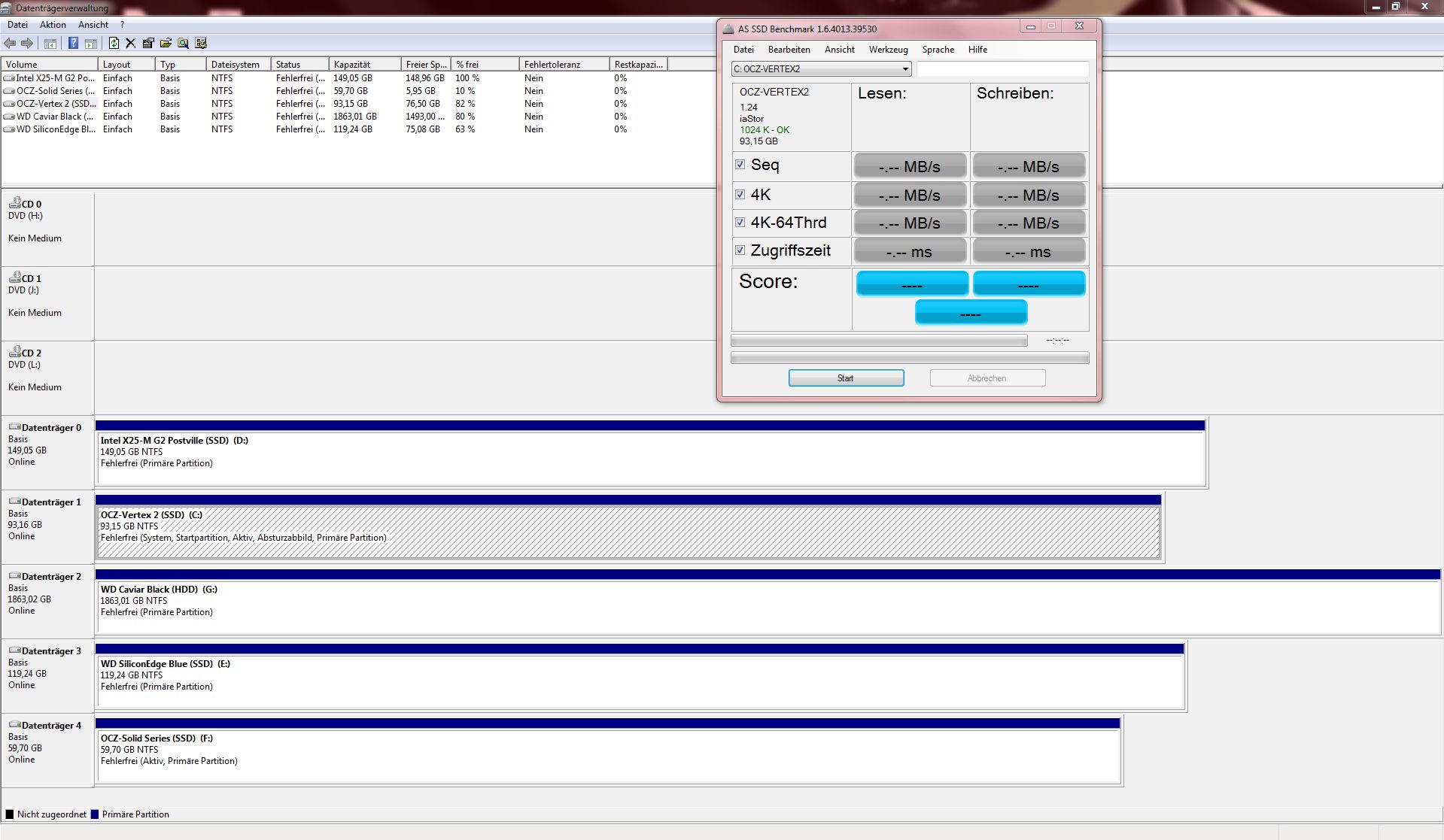

Stimmt so nicht ganz, Win 7 sorgt nur dann für ein richtiges Alignment wenn man auf eine leere SSD installiert und Win 7 die versteckte 100MB Partition anlegen kann/darf. Sollte man, wie ich, zu denjenigen zählen die Win 7 die 100MB Partition verwehren dann muss man das Partitions Alignment zwingend von Hand einstellen.
Nö,muß man nicht zwingend von Hand einstellen.Wenn ich die 100MB Partition bei Win 7 installation weglasse,dann stellt er selbstständig das Alignment korrekt ein.Ob nun mit 100MB Partition 103424 K eingestellt wird oder ohne 100MB Partition 1024 K eingestellt wird,beides macht Win 7 bei mir automatich ohne das ich selbst Hand anlegen muß.
Bei mir hat er´s nicht gemacht, was mich etwas verwundert hatte.
