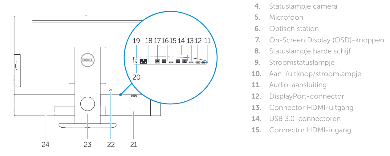

Sicher dass du den richtigen erwischt hast?
Screenshot_2021-04-14 OptiPlex 7440 AIO Quick Start Guide - optiplex-7440-aio_setup guide_en-u...png
15 ist der Eingang.

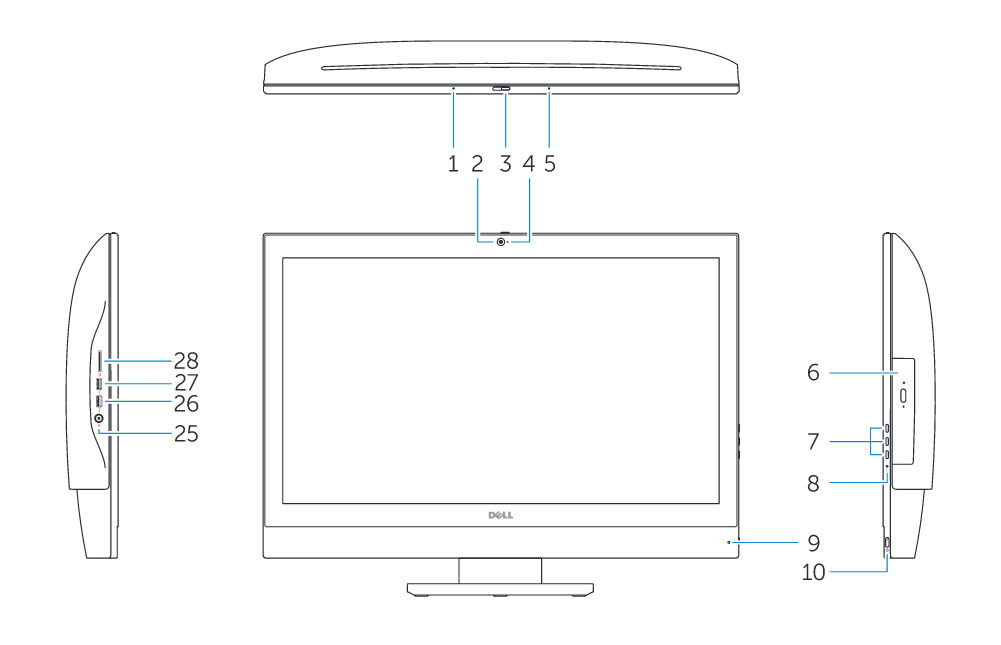

Und über das OSD (7) kann man dann den Eingang des Monitors umschalten:
Reaktionen: heini80
Wenn man bei Dell im Forum ließt findet man immer wieder das Leute nicht wissen das man dann im OSD noch auf HDMI-IN umschalten muss, dann geht es. Wie beim Fernseher "damals" auch üblich.
Reaktionen: heini80
Ja, das ist der richtige, da steht auch IN dran. Das ist mein nächstes Problem, ich drücke die Knöpfe für OSD, aber da passiert gar nichts. Es erscheint kein Menü. Ich bin schon am Gucken in diversen Foren, was ich da machen muss.

Zufälligerweise hatte ich ein ähnliches Problem. Bei mir waren die OSD-Tasten tatsächlich deaktiviert (ist es lt. Handbuch standardmäßig). Im Bios (beim Start F2 drücken) unter “Systemkonfiguration“ bei „OSD Button Management“ das Häckchen entfernen. Im Handbuch von Dell kannst Du es unter Seite 39ff. nachschlagen.
