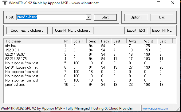

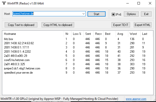

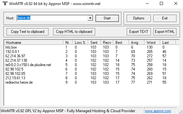

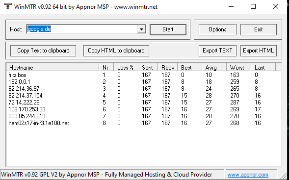

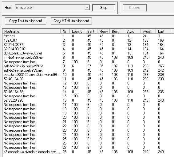

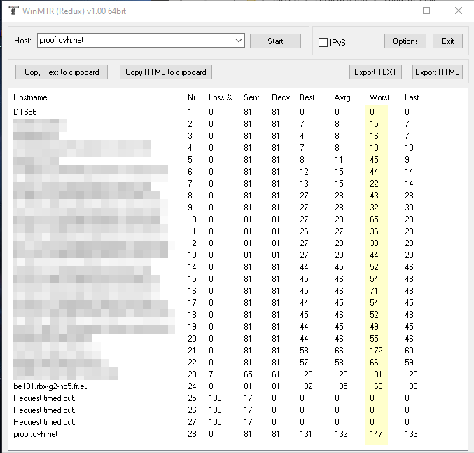

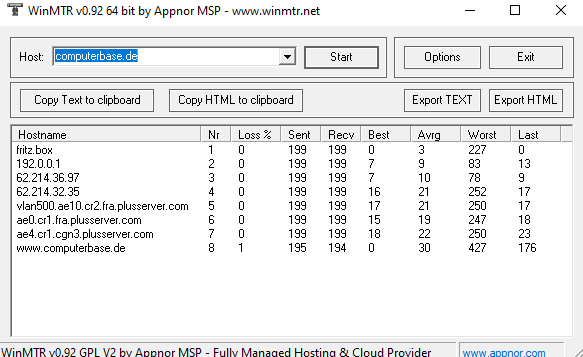

Ich habe es jetzt 4 mal gemacht leider auf keinen Spieleserver weil ich nicht weiß wie man die IP herausfinden kann.
Ich sende die Screenshots jetzt rein
Also die round trip (Worst in der Tabelle) sind irgendwie grausam. Vor allem so dicht hinter der Fritte.
Ich komme hier zu proof.ovh.net auf einer recht langen Route eingeflogen und hab bessere Werte als Du.
Kannst Du das mal an einem anderen Port an der Fritzbox gegen pruefen und an dem PC Deines Bruders wie es dann aussieht.
