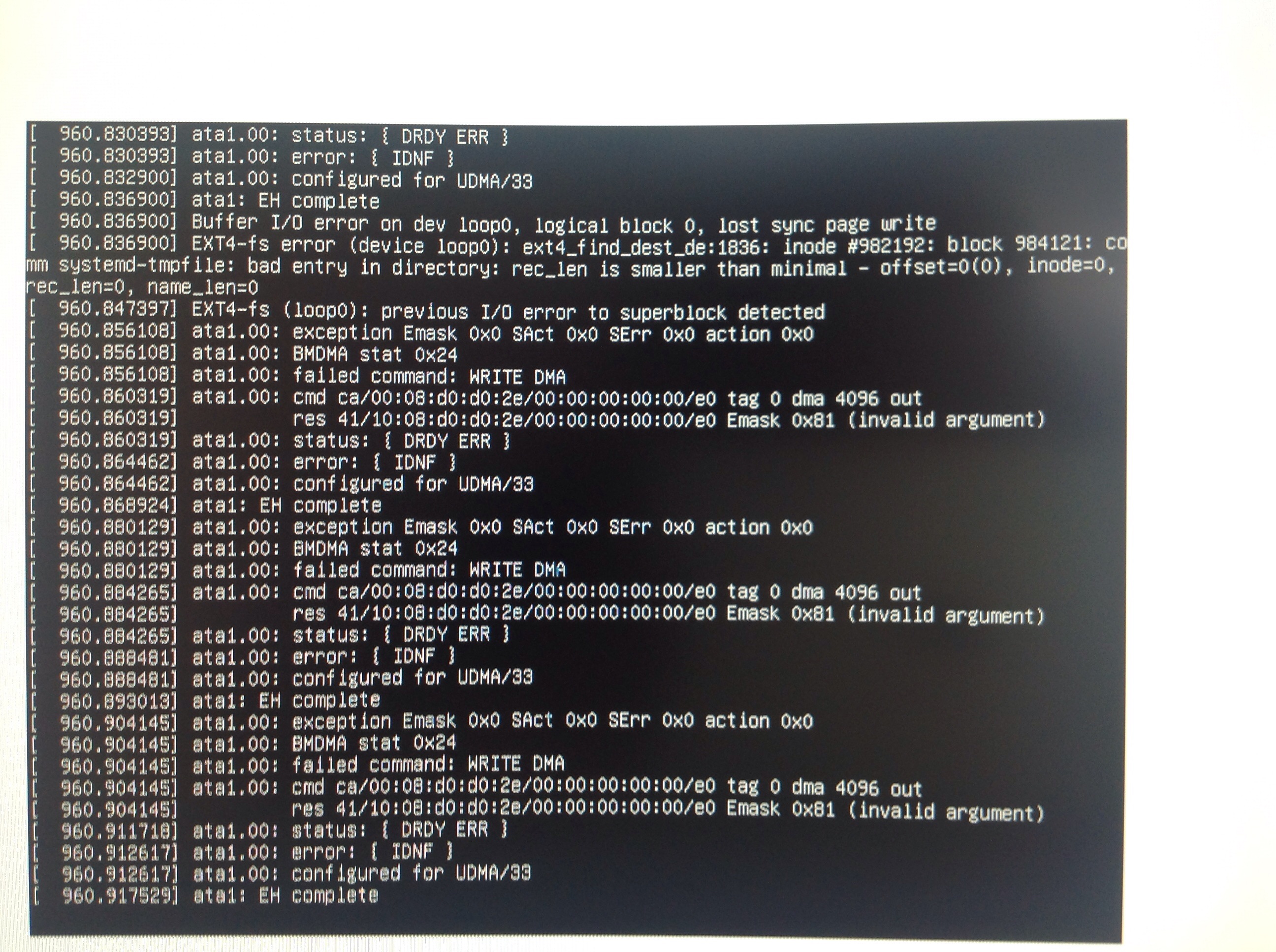

Ich habe Lubunto zum testen verwendet und es hat geruckelt. Scheint also doch ein Hardware-Problem zu sein:(
Liegt es zwangsweise am Prozessor oder kann auch ein billiges Netzteil schuld sein oder sollte ich (da ich von Hardware-Problemen kaum ahnung habe) ihn einfach mal zur inspektion irgendwo hinbringen?

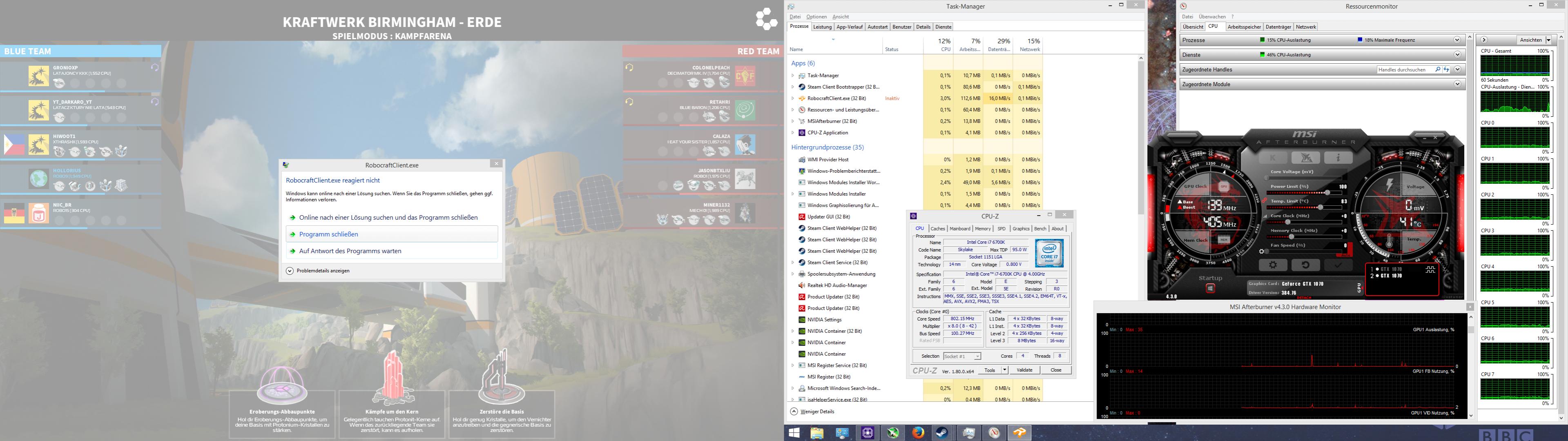

Hier sind die Werte während das Spiel 'Robocraft' ausgeführt wird. Die Werte sind nahezu identisch wenn das Problem bei anderen Programmen wie 'Firefox' oder 'Unity' auftritt. Die Programme laufen ales andere als ruckelfrei. Auf meinen (theoretisch) leistungsschwächeren Laptop laufen die Programme flüssiger. (also Problemlos)
Ich habe diese bitte leider erst jetzt gesehen, sonst hätte ich schon früher die Bilder gesendet.

Nun ja, was erwartest Du wenn Deine CPU mit 800Mz läuft?
Noch nie aufgefallen? Ganz ehrlich mit Hand aufs Herz, Du hast noch nie den CPU-Takt geprüft bei Deinen Problemen und auch auf den Bildern ist es Dir nicht aufgefallen?
Hat in der Regel 3 Ursachen.
A) Leistungsprofil in Windows
B) Die CPU verglüht
D) Du hast den Slow-Schalter auf dem Mainboard betätigt.
Doch, der zu langsame CPU-Wert ist mir häufiger aufgefallen. Da er in immer selteneren Fällen doch hoch geht, dachte ich, es könnte eine fehleinstellung oder so sein. Auf alle Fälle: Danke. (Mit der Hoffnung, dass der CPU nicht verglüht ist)
